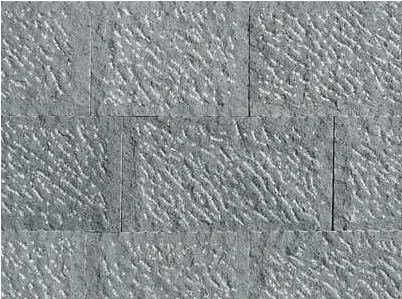

dovrei fare una riproduzione di una pavimentazione con basoli vulcanici in scala n
io ho pensato a della gomma crepa da stampare
quindi realizzare lo stampo .......in gesso
un pò laborioso e difficile
avete qualche consiglio ?
in altre scale esistono vari tubi che servono a stampare ma in scala n nisba .....
grazie

Io lavoro in HO. Per questi dettagli ho adoperato il cartoncino da disegno spesso e ruvido di colore grigio. Una volta incollata, con un pennellino si fanno delle leggere sfumature di grigio.

Sicuramente l'idea del rullo è quella migliore, perché ti permette di riprodurre la pavimentazione all'infinito... Magari trovi un rullo in H0 con un disegno fitto che va bene anche per la scala N.
Altrimenti potresti tentare l'autocostruzione del rullo, ma è alquanto ardua...
Anche l'idea del cartoncino è interessante, anche se sarebbe difficile riprodurre la parte centrale tutta scalpellata.
Tutto dipende dall'area che devi pavimentare, ma resto dell'idea che la soluzione più conveniente sia quella di usare una lastra di polistirene o analoghi, su cui disegnare il reticolato, che poi va inciso. Alla fine picchietti tutto con una spazzolina metallica o un sasso aguzzo.

tempo fa ho trovato su shapeways dei cilindri, come da te indicato, per scala N, ma erano tracce di porfido, quel tipo di impronta è ardua trovarla, prova ad utilizzare la gomma crepla, ma prima devi crearti una sorta di timbro per poter incidere la gomma; oppure il das, ma sempre un "timbro" per creare le incisioni. Buona serata
