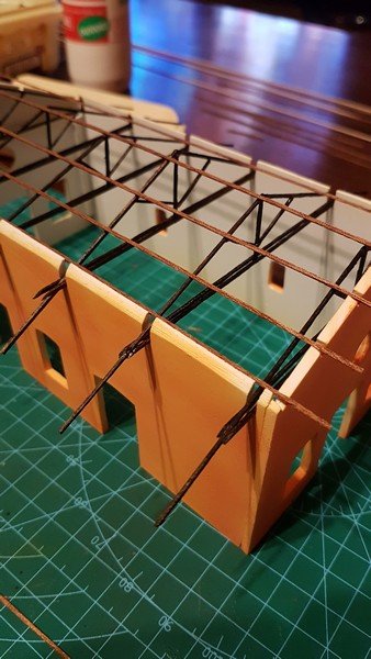

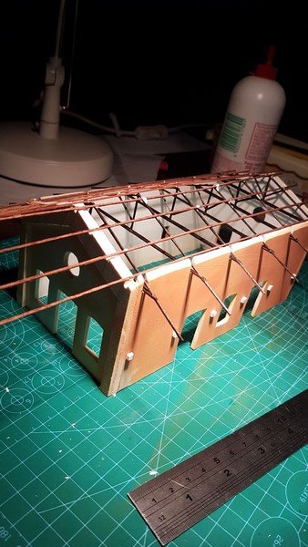

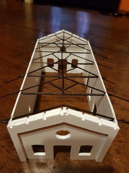

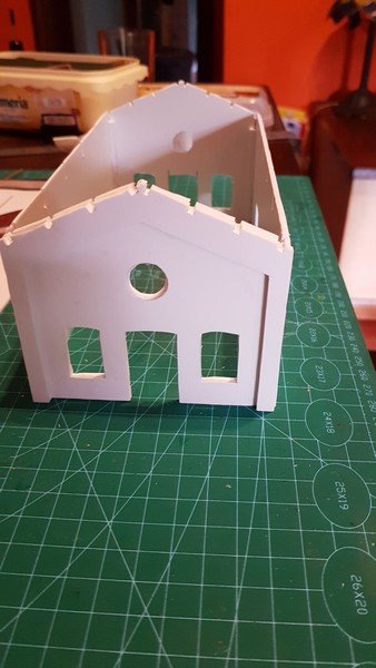

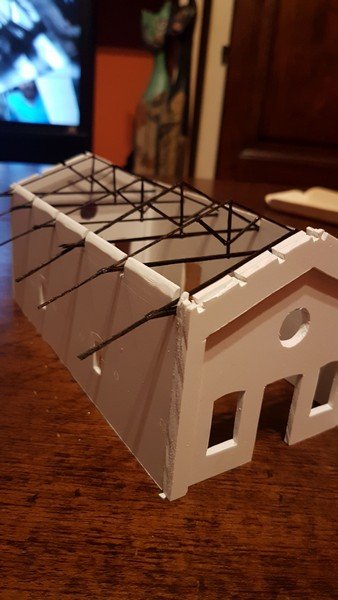

Partendo dal progetto di di Marco MN, ho cercato di riprodurre il magazzino merci in puro stile Italiano.
Guardando il lavoro di Marco e utilizzando i suoi preziosissimi disegni quotati, ho cercato anch'io di realizzarlo.(niente a che vedere con la sua perfezione)
Il materiale che ho usato è il forex da 3mm e listelli in legno di noce da 1x1 mm.
ora devo fare le porte e le finestre e ovviamente il tetto, proverò a farlo con il das.
Devo ringraziare questo forum per tutti i consigli e le idee molto interessanti e un grazie particolare a Marco MN per il lavoro di ricerca che ha svolto e sopratutto che ha voluto condividere con tutti noi.
Mauro

Complimenti Mauro, stai facendo un ottimo lavoro :D
Per il tetto il das mi convince poco, puoi provare a realizzarlo con una delle guide presenti qui sul portale
http://www.scalatt.it/bottega%20plastici.htm#2
o altrimenti si trovano delle lastrine commerciali molto valide :wink:

Per il das, devi attendere che sia ben asciutto.
Attento anche a riprodurre bene le tegole.
Non mi convince la cornice sulla facciata: troppo spessa.
Prova a sostituirla con una fatta in cartoncino spesso 1mm.
Molto belle le travature.
Ricordati di stuccare bene le giunture.

MrMassy86 ha scritto: domenica 28 aprile 2019, 16:09 Complimenti Mauro, stai facendo un ottimo lavoro :D
Sono pienamente d'accordo anch' io. Anche perche' il tetto di das ha una sua consistenza e peso. Poi in seconda battuta un manufatto
in das, una volta asciugato, e' difficile che resti bello dritto. Ci sono altre alternative e tra le guide di questo Forum c'e'
l' imbarazzo della scelta. Saluti. Egidio. [51]

Mr. patato ora non credo che possa più togliere la parte sporgente anteriore, senza rovinare il tutto ma terrò il consiglio per il prossimi lavori e si cerco di fare delle giuste stuccature prima di passare alla verniciatura finale.

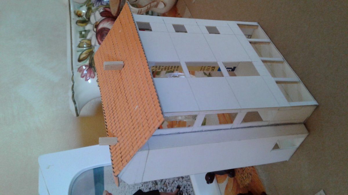

Messaggi: 14353
Re: Magazzino merci FS scala HO
#6 Messaggio da Egidio »
La tecnica che puoi utilizzare per realizzare i tetti e' questa che adopero anch' io per le mie costruzioni.
Ti mando l' esempio.

#7 Messaggio da mauro della bella »
Salve Egidio
hai usato i materiali già pronti ? o che altro. Io ho pensato di usare l'interno delle scatole di biscotti
Mauro
