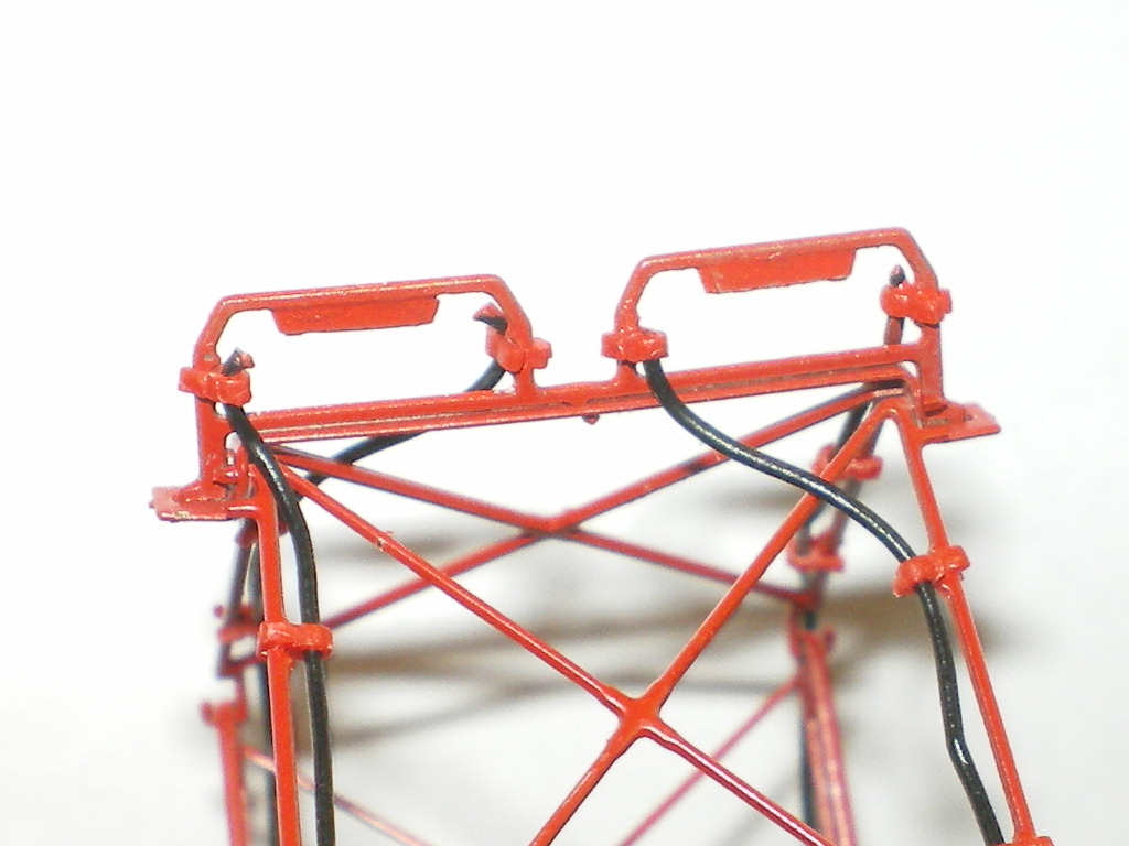

Da tempo sto lavorando al miglioramento della E.432 e non nascondo che sto mettendo su un po' di foto per farne un articolo per il Bollettino FIMF.
Ho pensato però di darvi una piccola anteprima su un lavoretto che ho fatto ieri sera e che riguarda i pantografi.

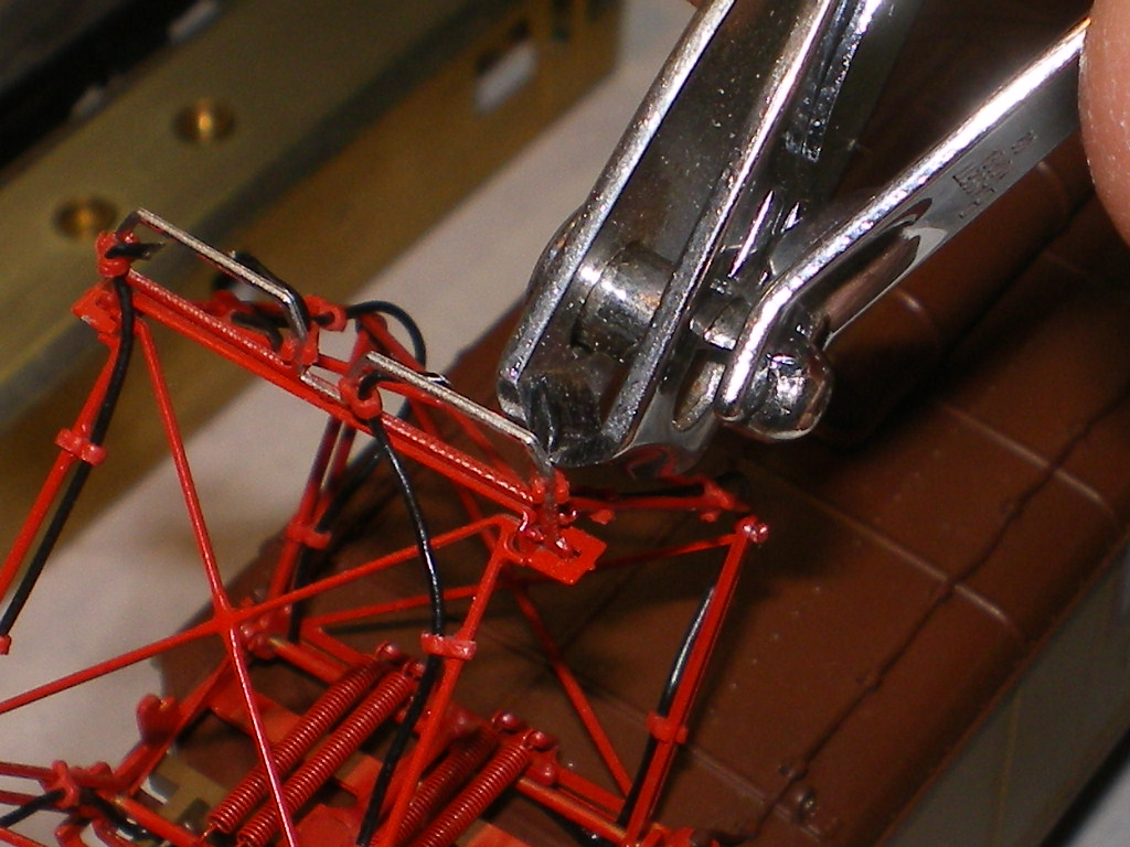

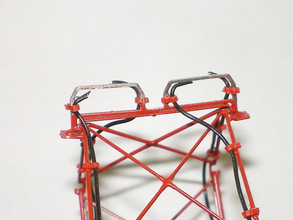

Come avranno notato molti i cavi AT che dovrebbero partire da ogni strisciante sono eccessivamente lunghi, quindi vanno accorciati.
Io ho usato un tagliaunghie, che permette un taglio netto e molto vicino alla zona dove dovrebbe terminare il cavo.
Ho poi incollato delle alette, fatte da pezzi di rimasugli di lastrine in alpacca, sotto gli striscianti. Mi sono aiutato con delle pinzette, usando il bicomponente epossidico rapido che permette un corretto posizionamento.
Fatto ciò, ho usato il rosso Puravest per riverniciare la zona e ne ho approfittato per dare colore agli striscianti che nella realtà sono rossi.
Il risultato è questo.
