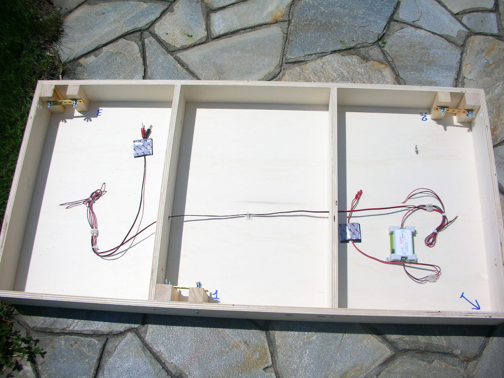

I tuoi sono moduli che stanno in casa e non devono essere trasportati. Non occorre quindi dotarli di tanti rinforzi; però devono essere robusti così da non deformarsi nel tempo per umidità o altro.
Usa quindi del buon legno multistrato da almeno 15 mm di spessore e per il telaio adopera listelli di questo multistrato di almeno 8-9 cm di altezza.
Inserisci all'interno del telaio almeno un paio di traverse sempre dello stesso materiale legnoso per stabilizzare la struttura.
Qui vedi il sotto di un modulo fatto come ti sto dicendo.
175,58 KB
Puoi anche vedere l'alloggiamento delle gambe fatto con un pezzo di listello di legno 30x30 mm, stessa misura della gamba, che sarà fissata con una barretta metallica, viti e galletti.
