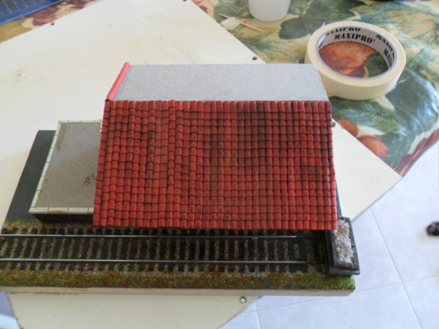

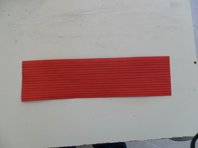

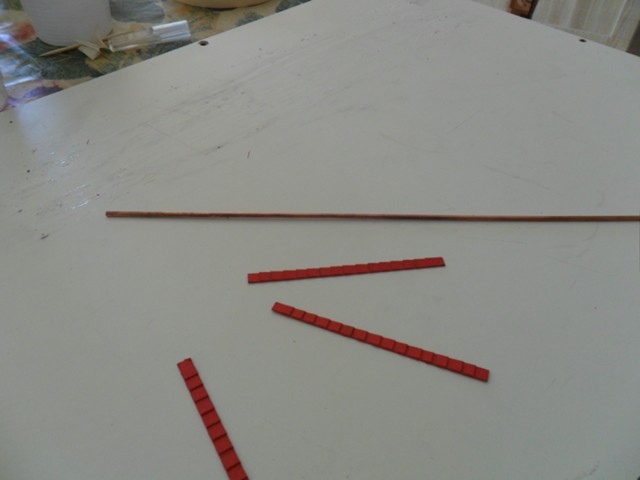

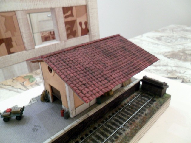

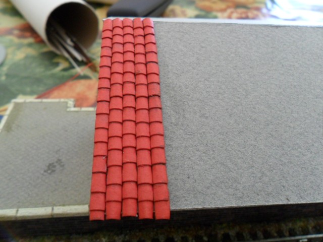

Per il tetto io ho adottato questa tecnica vedi di seguito:
Ho tagliato a strisce larghe 7 mm un cartoncino rosso sovrapponendole, che poi ho tagliato a strisce verticali da 4 mm che susseguentemente ho arrotondato con un tubicino di rame da 2 mm.
Allego alcune foto.
