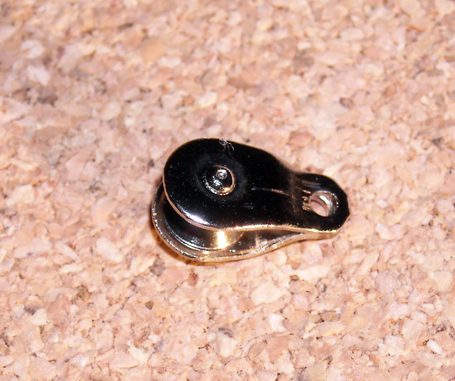

Carlo,
molto bella la gru, se hai tempo, mi spieghi come hai realizzato il gancio.
Grazie.

Per la struttura del gancio ho utilizzato un bozzello (carrucola) in inox della Graupner che viene utilizzato per le drizze delle vele nel modellismo navale dinamico.
194,38 KB
Il gancio vero e proprio l'ho fatto con una barretta di ottone da 0,8 mm. di diametro, sagomata in opera dopo averla fatta passare attraverso il foro dell'armatura del bozzello (già presente) ed appiattita, per quello che si riesce, sulla punta con un paio di pinze piccole a becco curvo senza zigrinatura sulle ganasce, altrimenti rimane traccia delle strisce, in alternativa puoi usare un piccolo martello da modellismo.
Lo stesso tipo di bozzello l'ho utilizzato per il braccio della gru; per ancorare la catena al braccio della gru ho utilizzato un punto metallico per cucitrici d'ufficio incollato e ripiegato sul braccio della stessa..... :wink:

#39 Messaggio da adobel55 »
Grazie Carlo per la spiegazione.

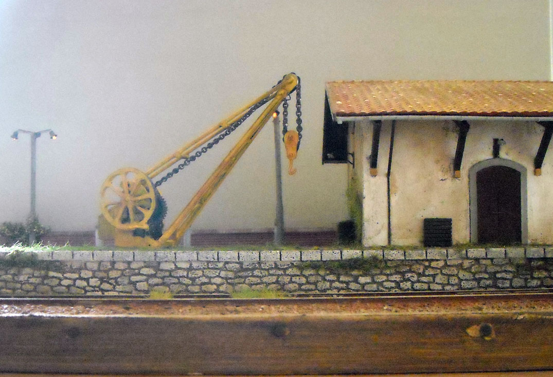

#41 Messaggio da Marshall61 »

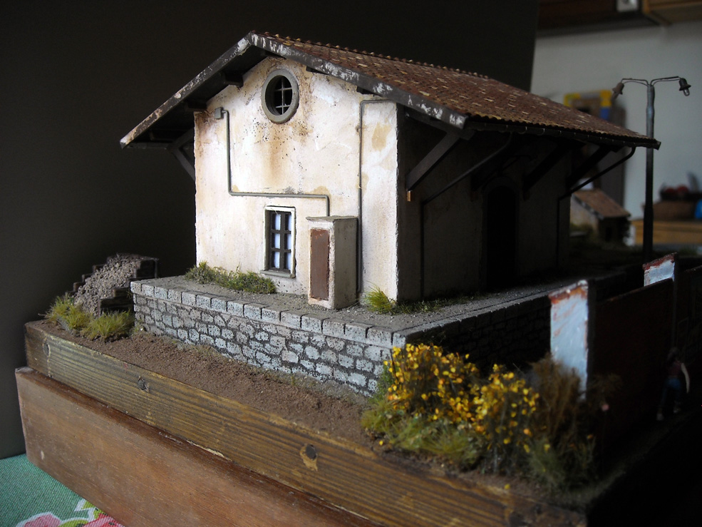

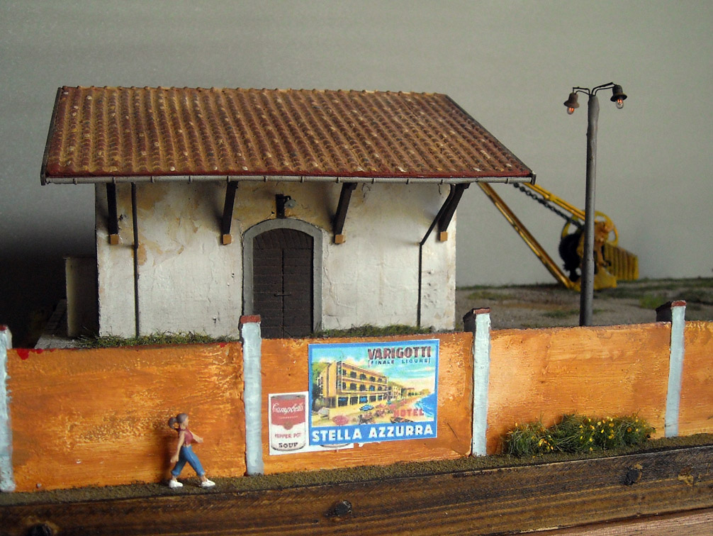

Diorama ultimato, posto qualche fotografia:
...lato strada:
263,37 KB
242,95 KB
...la parte posteriore del magazzino:
259,89 KB

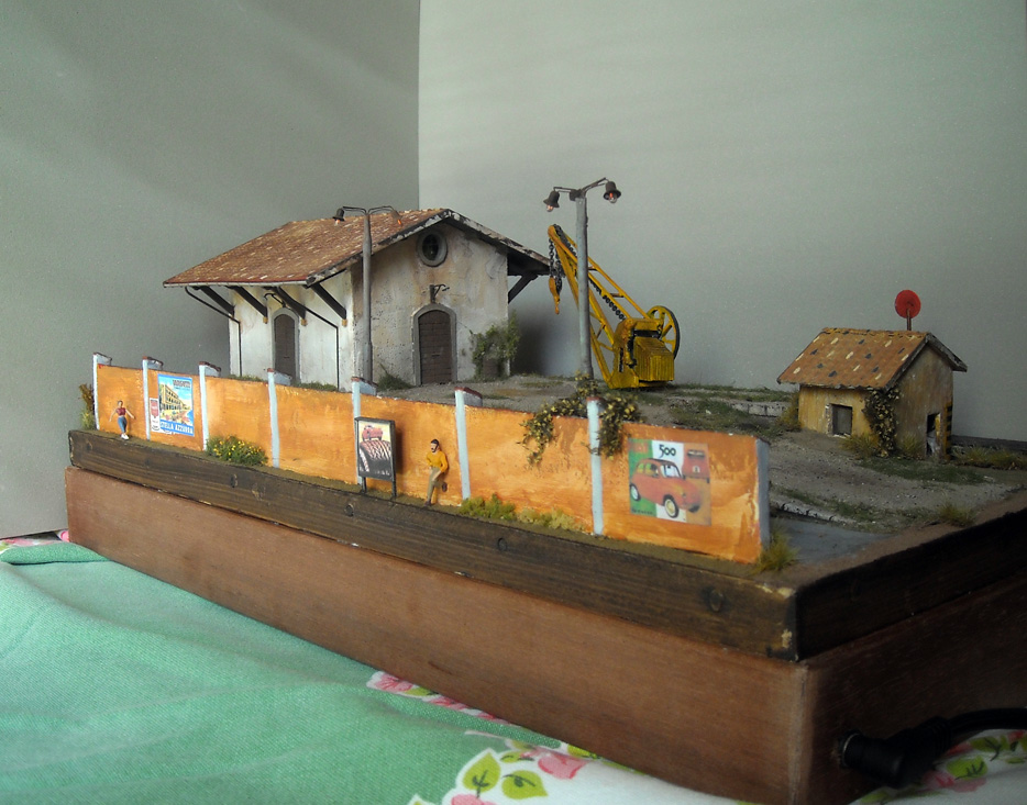

lato stazione:
187,24 KB
182,56 KB

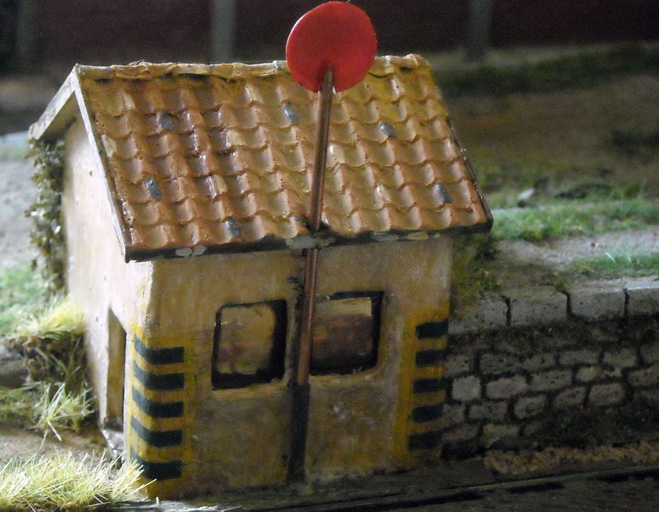

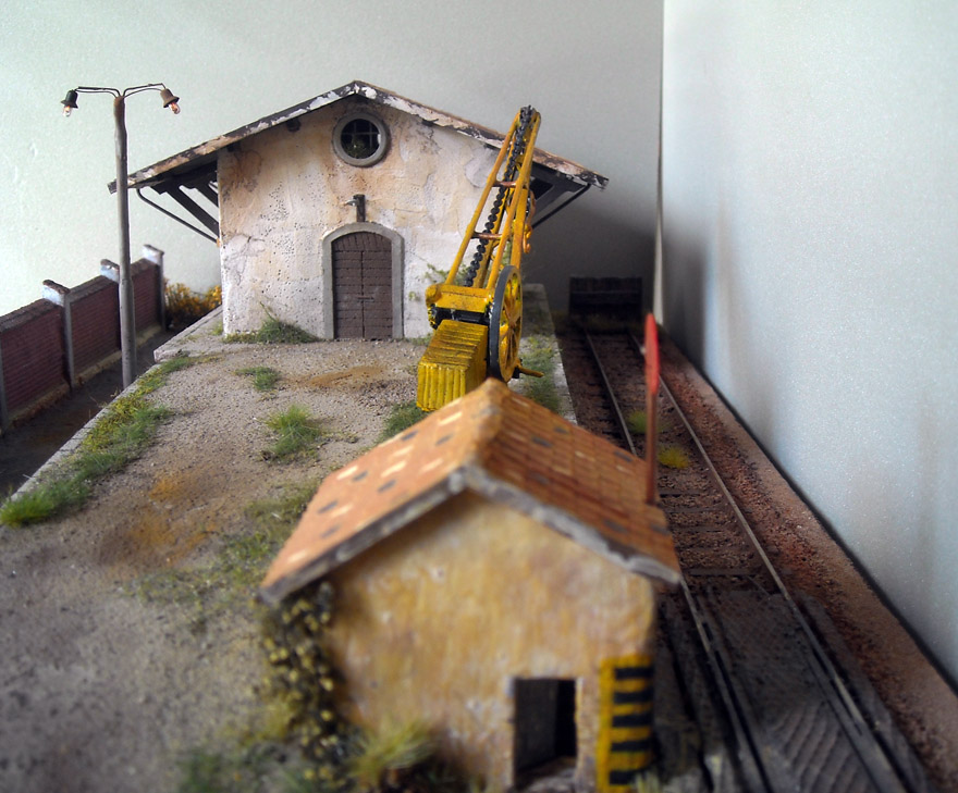

...gru:
202,83 KB
...anche le luci sono collegate, solo che sono alimentate per ora a 3 volt, il led ha una giusta luminosità ma i lampioni non hanno sufficiente tensione, a malapena si accende il filamento, ovviamente sarà sostitito con uno di tensione appropriata.....ma, per la prova generale, va bene cosi! :grin:

#43 Messaggio da Andrea »
Bravissimo Carlo, tutto molto bello!
Mi ricordi dei lampioni?
Sono autocostruiti?
Non hai pensato di inserire un'insegna con la località' (epoca III)?
A mio avviso starebbe bene!

#46 Messaggio da Marshall61 »
Grazie a tutti per i complimenti!!!
La parte superiore dei lampioni (lampade e porta lampade) sono della Brawa in scala N (alimentate a 12 volt hanno una tonalità calda molto realistica), il palo è autocostruito con del tubetto di ottone raccordato mediante una "molata" con il dremel, il basamento è un plinto della palificazione FS di Linea Model.
Il supporto per le lampade, l'ho dovuto ingrandire per poterlo raccordare al resto del palo, per lo scopo ho utilizzato della guaina termoretraibile (quella per isolare le saldature dei fili elettrici) e, successivamente inserita parzialmente nel palo e modellata in opera con resina epossidica bicomponente.
Per la targa località ed epoca, hai ragione Andrea, ma il committente ha preferito così.....per le foto con rotabili appropriati chiederò al mio amico di farne qualcuna, non posseggo, a parte una 460 e qualche carro, materiale di epoca III italiano, solamente tedesco......
