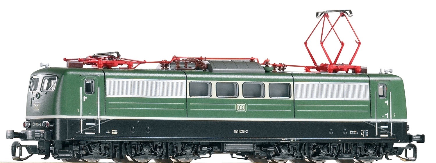

Volendo dotare di decoder la mia
243,34 KB
ho provato ad installare un Hornby 8529, perché tra i decoder per H0 in mio possesso é il più piccolo. La prima prova sul modulo è andata bene, anche se il comando di marcia veniva eseguito con un certo ritardo e solo dopo aver portato a metà il cursore della velocità. Poi, invece, il motore non ha più risposto e si sentiva solo come un tentativo di avvio.
Non credo che il motore della loco assorba più corrente di un motore G, perciò non dovrebbe aver bruciato il decoder.
E allora?

temo invece che sia bruciato il decoder. Gli hornby, anche se "promettono" un assorbimento max di 0,5 A... Reggono molto, molto meno.
Io ne ho bruciato uno su una locomotiva Lima (con motore G) con un assorbimento di 0,3 ampere. :wink:
Io consiglierei gli ESU micro (per scala N) art. 54683. reggono un carico motore di 1,1 ampere.

Carlo, ma è la tua loco in TT, giusto?
Se è così, sarebbe superfluo, perchè il modulare funziona in analogico.

Oh, cacchiolina, avevo dato per scontato che fosse digitale!
Grazie per la notizia.

Non problem Carlo, considera che in un impianto analogico possono circolare anche loco digitali (la mia Taurus che ha girato a Novegro è digitale).
Non è invece possibile il contrario.

Lo so, ma non avendo un tracciato TT in casa non è il caso di insistere con il decoder.

E invece ho insistito con l'Hornby, quello ho a disposizione, e la loco va perfettamente. Probabilmente prima si era creato un problema di contatti precari.
La tengo così, poi si vedrà, tanto si apre con estrema semplicità e rimettere il "tappo" analogico è un giochetto.
