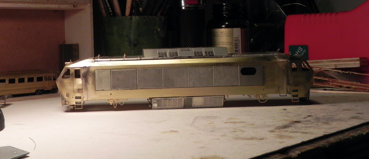

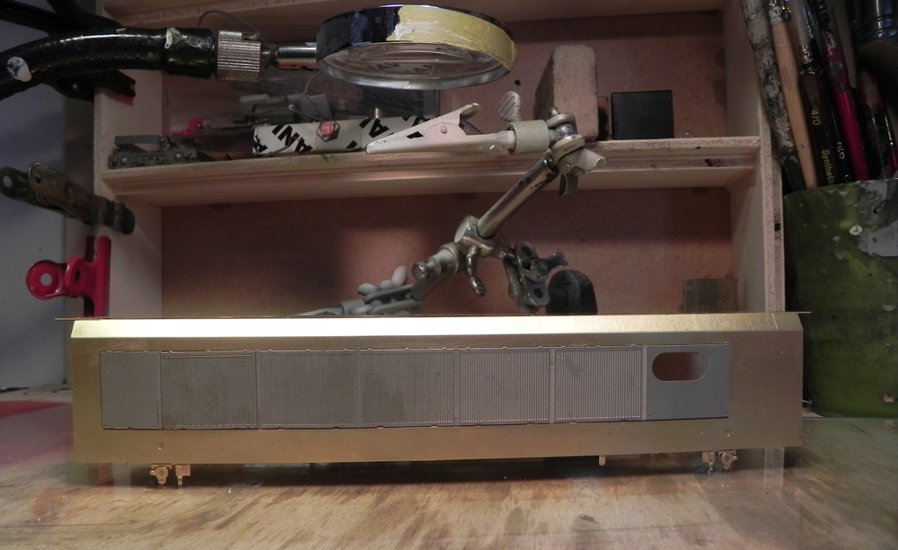

Da 4 o 5 anni avevo nel cassetto la scatola con le lastrine per montare questo bel locomotore.
L'avevo acquistato quando ancora ero indeciso se fare N o H0 (la TT non la conoscevo ancora).
Poi, ho deciso per la N ed era rimasta sempre lì.
Un paio di anni fa avevo iniziato a montare un musetto, ma poi mi ero fermato.
Ora, per disintossicarmi dalla costruzione di plastici, la voglio portare a termine.
Queste le prime foto.
496,51 KB
413,27 KB
602,02 KB
383,48 KB
La cassa prevede aperture all'interno per la saldature delle griglie in modo che fuori rimane pulita.
Qui, la foto, é un po' aperta per mostrare la lente fissa che uso per i dettagli più piccoli.
L'età avanza...

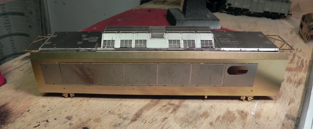

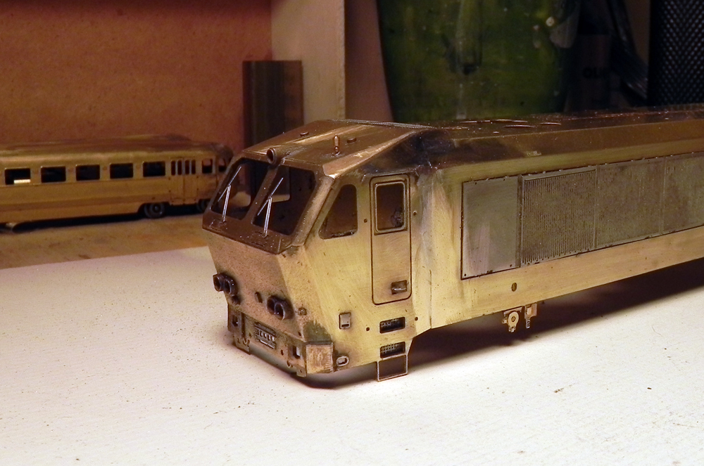

Qualche passo avanti:
315,28 KB

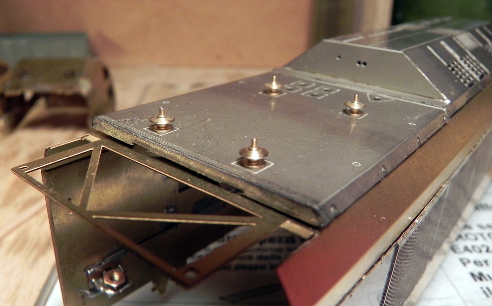

Il tetto solo appoggiato sulla cassa per provare la coincidenza delle viti di fissaggio.
414,9 KB
Gli isolatori in dotazione sono molto belli.
584,26 KB

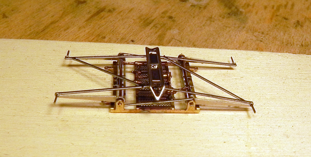

Un pantografo in costruzione.

Fallo, merita; anche se, come ho detto, le istruzioni sono meno chiare del solito.
Addirittura, nel pantografo, é indicato il montaggio di una staffa che non capisco proprio a cosa serva e nei modelli che ho visto (anche sul sito Lineamodel) mi sembra non sia montata.
Lunedì li chiamo e glie lo chiedo

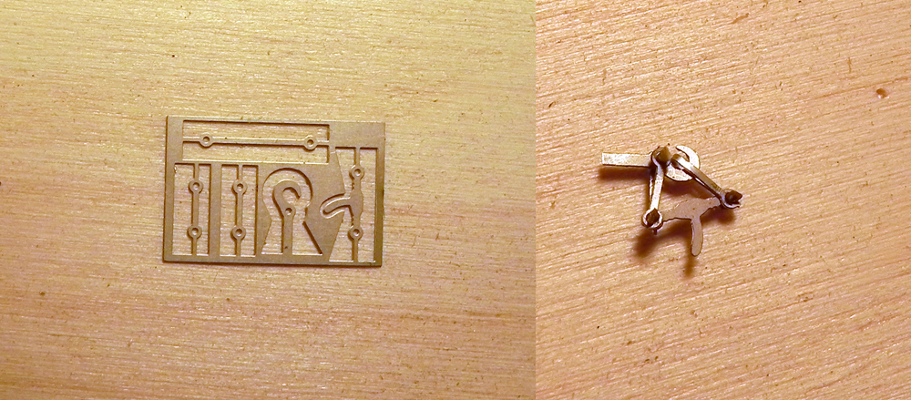

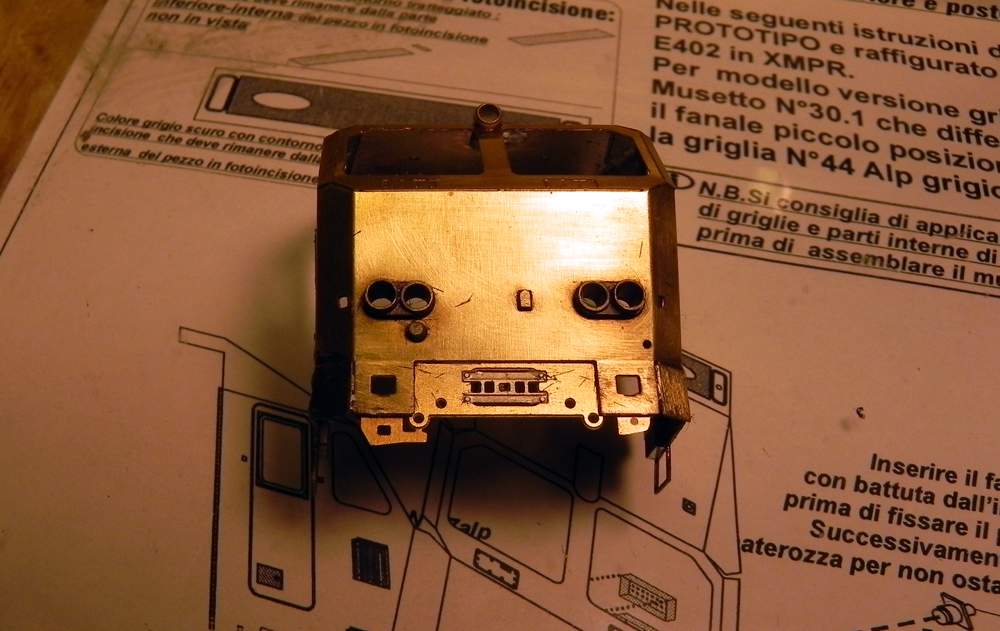

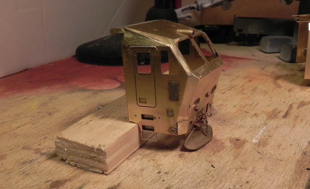

Sta prendendo forma...
485,37 KB
368,07 KB
