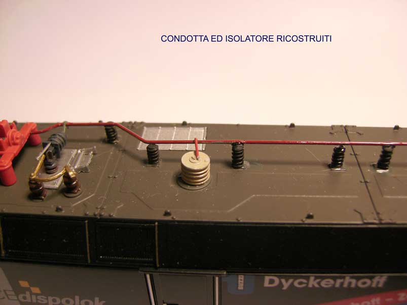

In questo mio modello , oltre averne elaborato il sottocassa , i frontali e la parte dell'imperiale , per es. la sostituzione della condotta elettrica in origine in plastica , ora in filo di acciaio e l'aggiunta di un grosso isolatore realizzato al tornio :

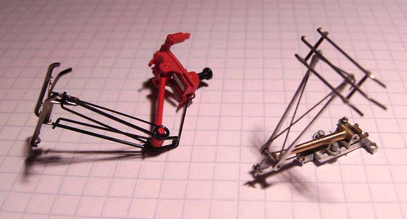

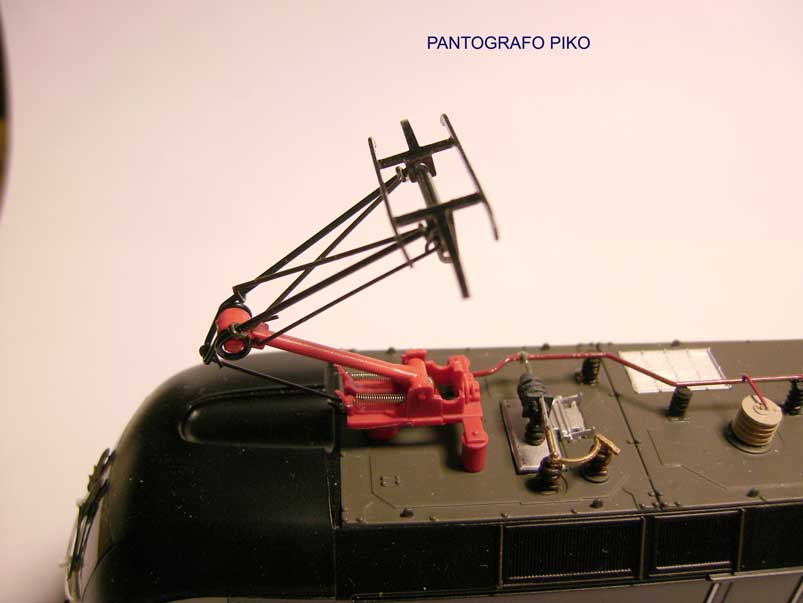

Ma vediamo il pantografo ; quelli in dotazione sono molto approssimativi , so che esiste la possibilità di sostituirli con altri di migliore fattura , un po costosi a dire il vero ... L'assemblagio dei componenti è stato con la
cianoacrilica , il pantografo mantiene una ottima solidità costruttiva .
Mi sono prima di tutto documentato sul tipo , qualche buona foto nel web

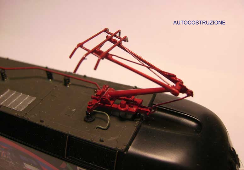

l'ho trovata , non sono proprio facilissimi da farsi specialmente nei punti di snodo richiedono molta precisione nelle forature , mentre il telaio sottostante l'ho realizzato tramite fresatrice verticale Proxxon MF 70 . Unico limite è l'inclinazione del solo strisciante che non permette una posizione piana , ma ho dovuto accontentarmi , anche in questo caso
ho utilizzato un po di minutaglia proveniente dagli accendini usa e getta...
Questo intanto è il primo pantografo , completerò quindi a breve il modello
con il secondo . L'esperienza è stata positiva, ed in definitiva meno difficoltosa del previsto , ciò mi permetterà in futuro di realizzarne altri

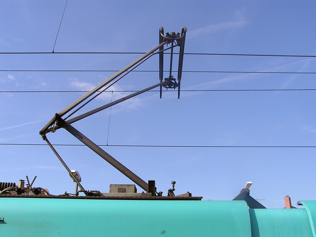

- Grazie come sempre Amici :cool: ; ho realizzato quel pantografo più che altro per un fattore estetico visto che stavo rielaborando la mia Taurus ( che macchina ! ) non è quindi pensato per un uso sul plastico , la cosa allora sarebbe ben diversa ; concordo con Giuseppe per lo strisciante che sarebbe stato meglio se lo avessi realizzato piatto , ma al momento non disponevo di lamina di acciaio di esatta sezione e finezza , comunque terrò a mente questo suggerimento ; al vero i pantografi Siemens sono costituiti da striscianti abbastanza fini , ne allego una foto :
