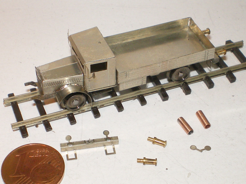

Ho deciso di costruirmi un camion, ovviamente su rotaie!
Ho scelto il Vomag, realizzandolo da una finissima lastrina fotoincisa di un artigiano tedesco.
Alla lastrina bisogna però aggiungere tutti i vari dettagli: ruote, respingenti, sedili in cabina, tappo del radiatore e zavorre varie visto che il camion è veramente leggerissimo. Per di più la lastrina è realizzata con uno spessore davvero minimo che rende abbastanza complicato maneggiare i vari pezzi e non consente l'uso della microtorcia. come abitualmente faccio. I pezzi infatti si arroventano ed anneriscono immediatamente.
E' comunque un bellissimo modello che acquista consistenza a montaggio avvenuto e mi sono divertito molto ad assemblarlo.
Un modello simile in scala N della Marks, motorizzato, costa intorno ai 350€.

Ciao Pier, per motorizzarlo qualche idea ce l'avevo! Però bisognerebbe telonarlo......comunque la Marks lo ha fatto, con trasmissione su un asse (posteriore).
Non mi attira granchè la motorizzazione di mezzi con quattro ruotine.....ci sono sempre problemi di captazione e nonostante i tanti video che girano in rete, dove si vedono mezzi in N che sembrano missili (Marks escusi, ma siamo sui 400 euro!!!) credo sia meglio tenerli statici, o al limite dotarli di carrozza o carro motorizzato. Al vero infatti, questi camion su rotaie erano in grado di trainare due o tre carrozze! :smile:

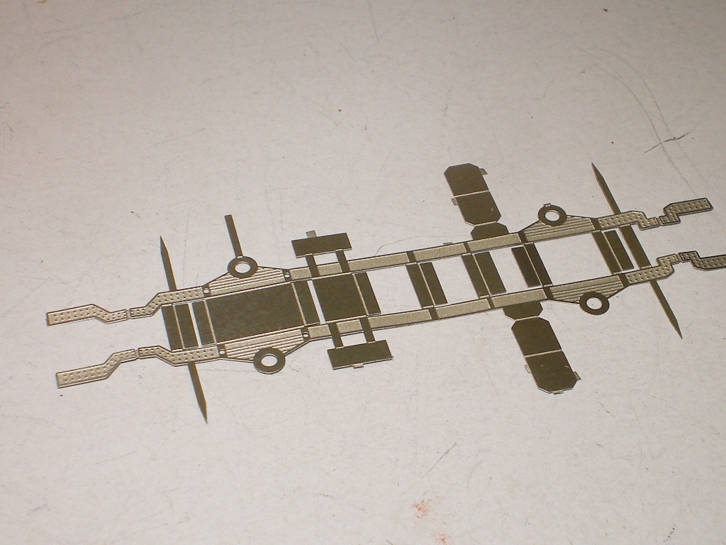

Tanto per darvi un'idea...... il telaio! :smile:

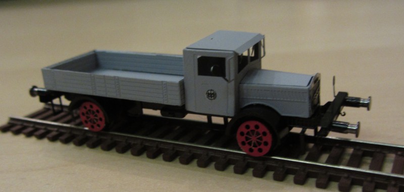

Ciao a tutti, come avrete avuto modo di vedere ho costruito un camion della Vomag.
Mi chiedevo se qualcuno avesse idea di che colorazione adottare....in rete ho trovato poco!
Il realizzatore della lastrina non da indicazioni! L'unica cosa che so è che in epoca seconda!
L'unica foto, secondo me attendibile, e a colori, è questa e mostra lo stesso modello in scala N che ho costruito anche io.
Che ne pensate dei colori?
C'è qualcuno che ha dei libri a riguardo con qualche indicazione?
Grazie anticipatamente.

Fabio mi ha preceduto.
Solitamente erano verniciati in 3 soli colori.
- Grigio cenere (come quello della foto di fabio).
- Rosso sanguinaccio
- Verde oliva
Credo che la versione "draisina" fosse in grigio... Credo, ma non ne sono certo.

Quindi pensi che sia attendibile? Pare che riprenda lo schema usato per le loco......ne ho diverse con livrea grigia e ruote rosse! Il problema sarà l'aquila sui portelli!!
