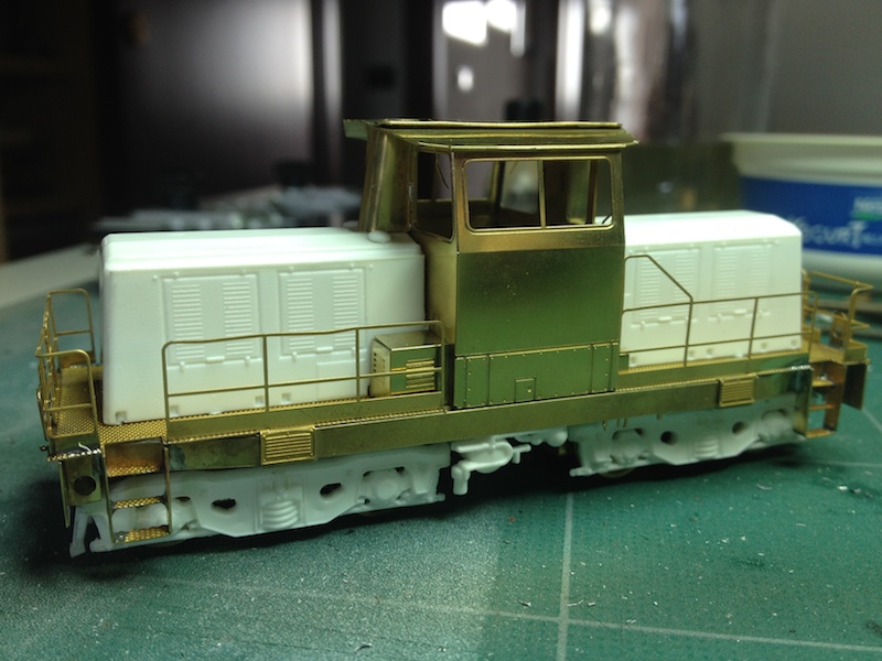

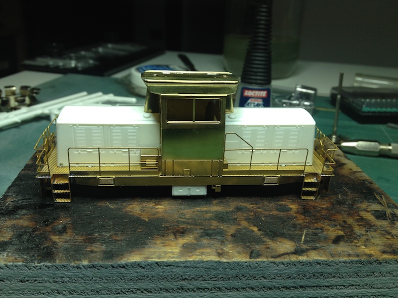

Ciao a tutti, oggi vi voglio presentare un modello che secondo me, pur essendo un ibrido(plastica e metallo), non ha nulla da invidiare ai modelli totalmente in fotoincisione.... Il modello in questione è questo:
203,88 KB
Vi dico subito che non è facile da costruire, le istruzioni sono praticamente assenti anche se sono corredate da disegni ma senza riferimenti al numero dei pezzi presenti sia in lastra che in plastica, ma veniamo al dunque, le parti in plastica sono molto grossolane e vanno lavorate moltissimo per poter portare i pezzi in una condizione di finitura acettabile (la plastica utilizzata per le stampate non è della migliore e purtroppo bisogna accettare dei compromessi) per fortuna i pezzi non sono molti; per quanto riguarda invece le lastrine fotoincise la qualità è ottima, per le decalcomanie stendiamo un velo pietoso.... sono riuscito a recuperarne ben poche e le righe le ho dovute fare tutte con aerografo; ma passiamo alle foto:
176,41 KB
165,02 KB

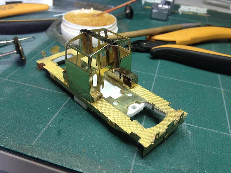

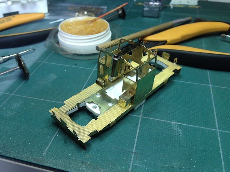

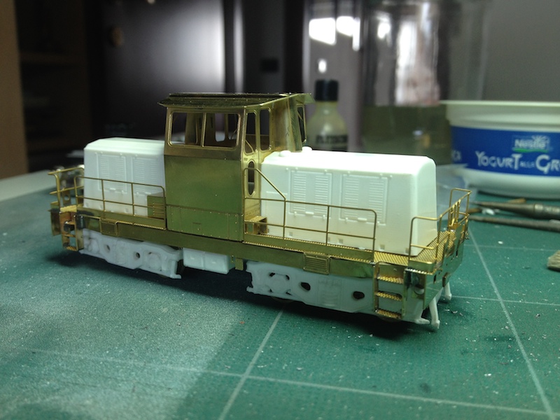

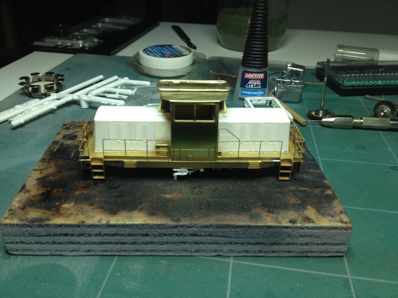

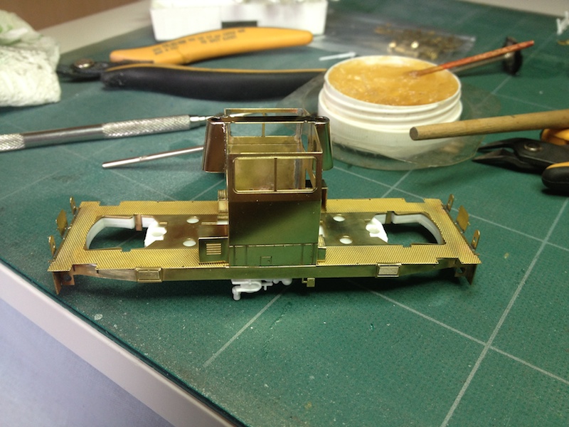

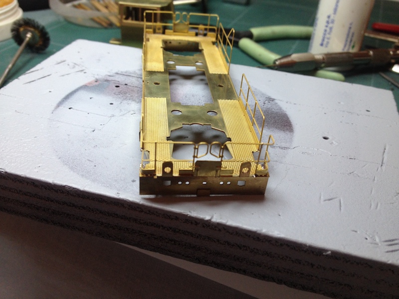

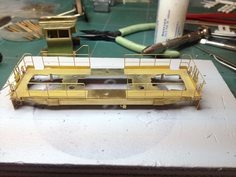

La costruzione del telaio non comporta particolari difficoltà, è abbastanza intuitivo tutto sommato ed una buona manualità sicuramente facilità il tutto
188,01 KB
187,8 KB
200,31 KB
195,63 KB

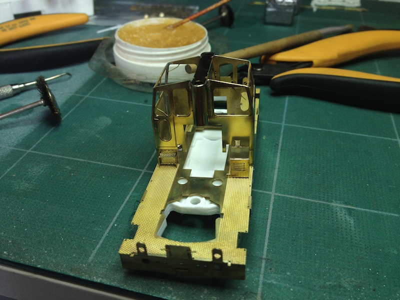

Diverso è stato per il montaggio della cabina, le piegature della stessa in alcuni casi è stata difficile (le carenze delle istruzioni in questo caso hanno dato il meglio....)

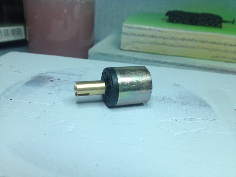

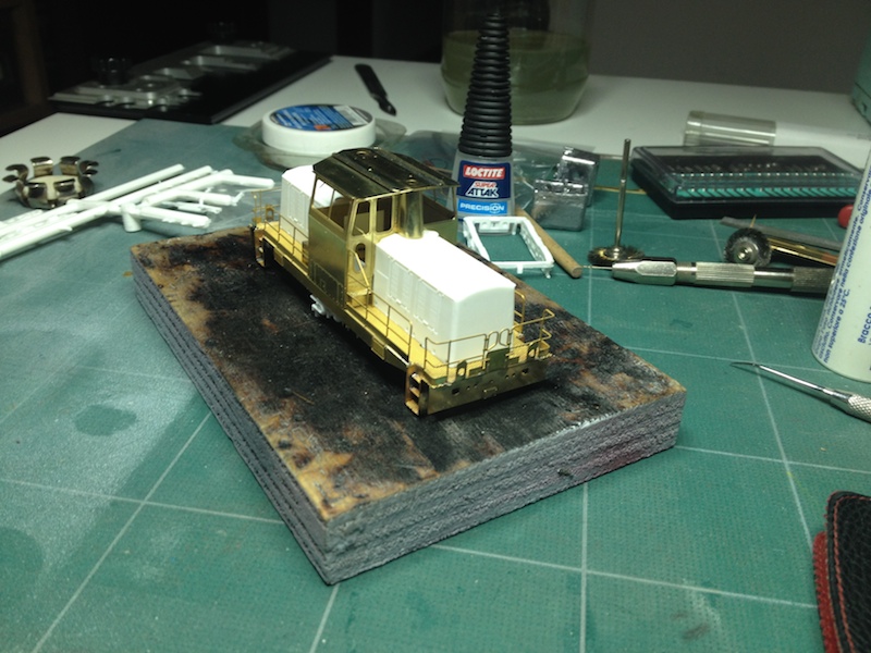

A questo punto inizia l'assemblaggio della cassa in plastica, bisogna eliminare delle stampate interne perchè il nuovo motore non permette il suo inserimento
114,89 KB

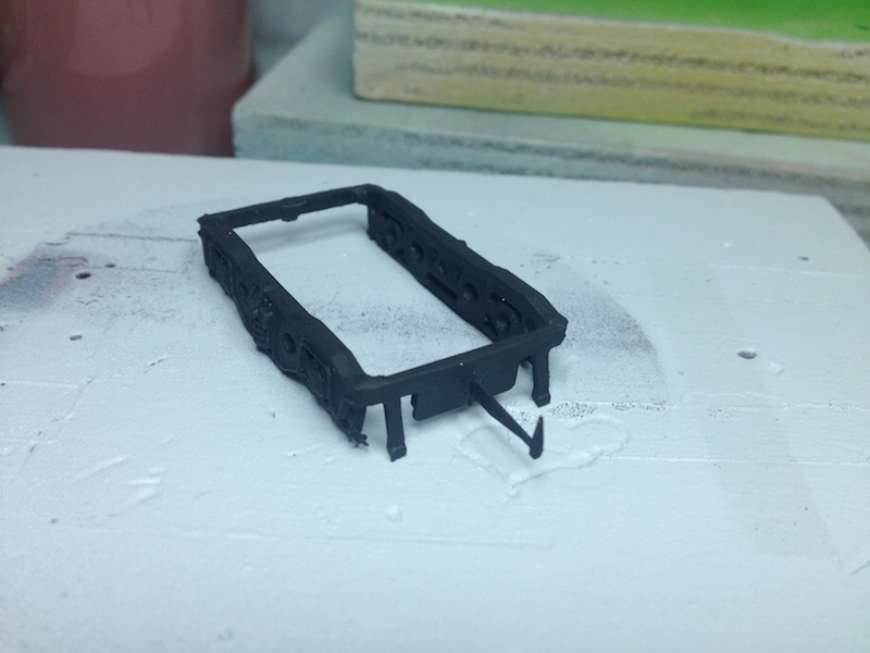

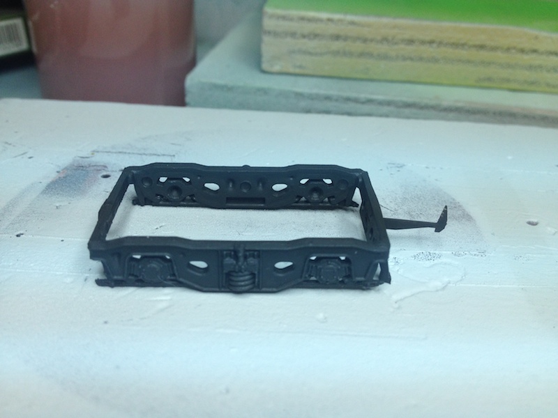

Nella costruzione delle fiancate dei carrelli composto in 4 parti bisogna prestare molta attenziono nell'eliminare le impurità degli stampi e nell'incollaggio delle parti (per fortuna erano presenti nella confezione molte parti stampate che mi hanno permesso di recuperare le 4 fiancate migliori e lavorarle di fresa e lima)

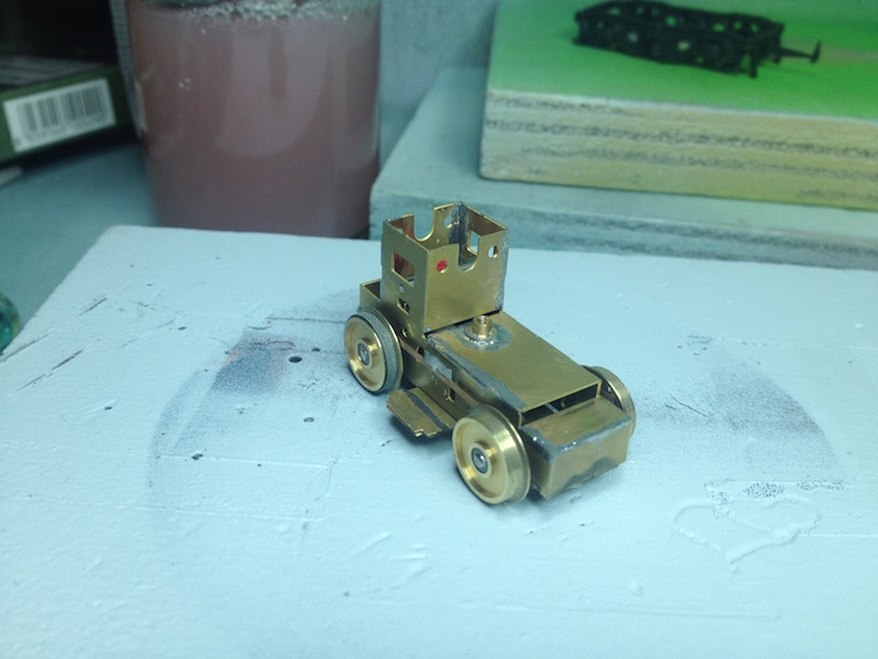

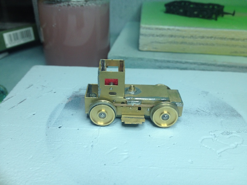

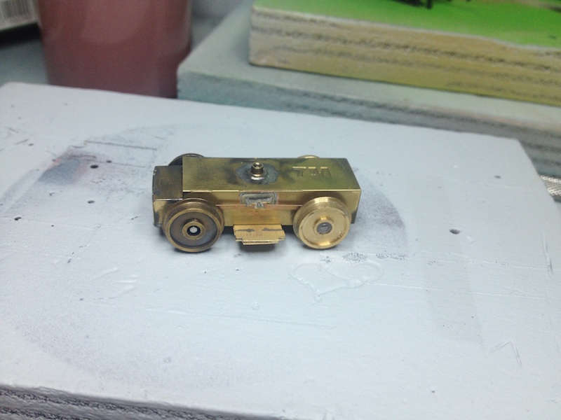

Il carrello motore e quello folle è il classico di Lineamodel, ovviamente bisogna assemblarlo in squadra per via dei dadi e viti che devono unirsi ma direi che tutto sommato ormai la pratica c'è
130,19 KB
134,28 KB
129,56 KB

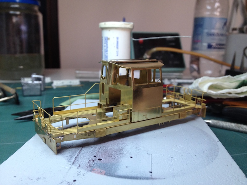

In fase di assemblaggio nel telaio prestare attenzione ai corrimani che potrebbero incastrarsi con la cabina
167,39 KB
190,94 KB
181,15 KB
168,17 KB
164,04 KB

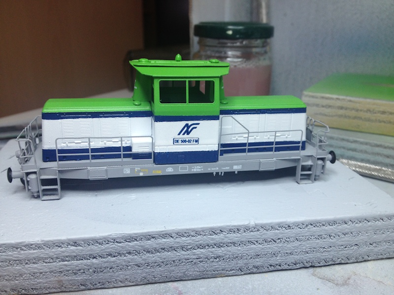

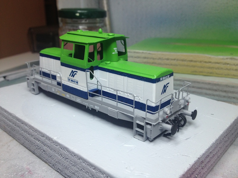

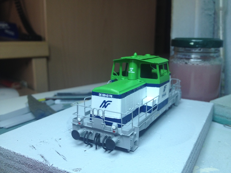

Si passa infine alla verniciatura particolarmente ostica e difficile viste le innumerevoli mascherature che bisogna fare
160,91 KB
177,09 KB
137,77 KB
Bene amici, il modello potrebbe dirsi finito, dico potrebbe perchè come al solito manca sempre qualche pezzo nella confezione (in questo caso l'asse motore con l'ingranaggio di trasmissione, aspettiamo il pezzo e poi chiudiamo il tutto)

Ciao Massimo, probabilmente le curve presenti nella cassa in plastica hanno decretato la scelta della plastica (almeno credo)
Per quanto riguarda la verniciatura ho dovuto fare tre passate e tre mascherature, tra una verniciatura e l'altra ho fatto passare una notte in modo che la vernice asciugasse bene :wink:

Complimenti anche per la verniciatura, cosa usi come vernici,purevest, oppure altro?

Ciao Peppe, non sono molto soddisfatto della verniciatura, ci sono imperfezioni e quasi quasi la rifaccio; i colori soono della Puravest ed il verde in particolare è FNM satinato :wink:

Bel lavoro Giuliano. Il logo FNM è una decal oppure l'hai realizzato con mascherature?
Messaggi: 3752
Re: DE 500 LINEAMODEL
#16 Messaggio da lorelay49 »
Ciao Fabrizio è una decal molto scadente purtroppo.....
Forse allora la foto inganna... a me sembrava bella, quasi una tampografia. Per questo mi era venuto il dubbio che tu l'avessi realizzata in qualche modo con la vernice.
