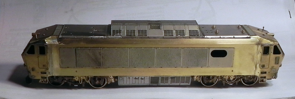

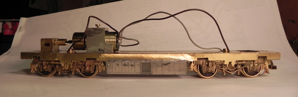

Ho montato il kit della motorizzazione
221,83 KB
Non avendo un plastico H0 l'ho provato su un piccolo ovale che avevo regalato al mio nipotino, marcia bene nel rettilineo, ma avendo le curve di raggio minimo ha qualche problema lì.
Martedì andrò a provarlo sul piccolo plastico di un mio amico.

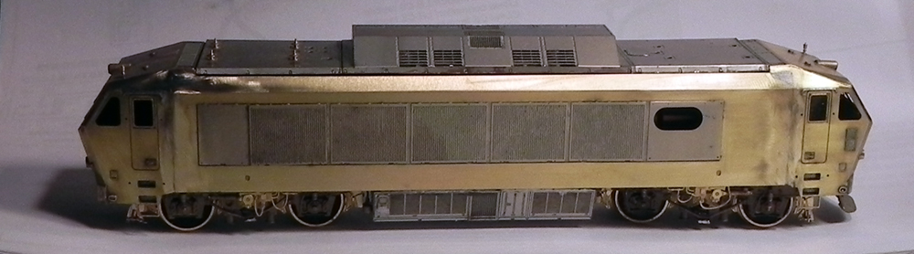

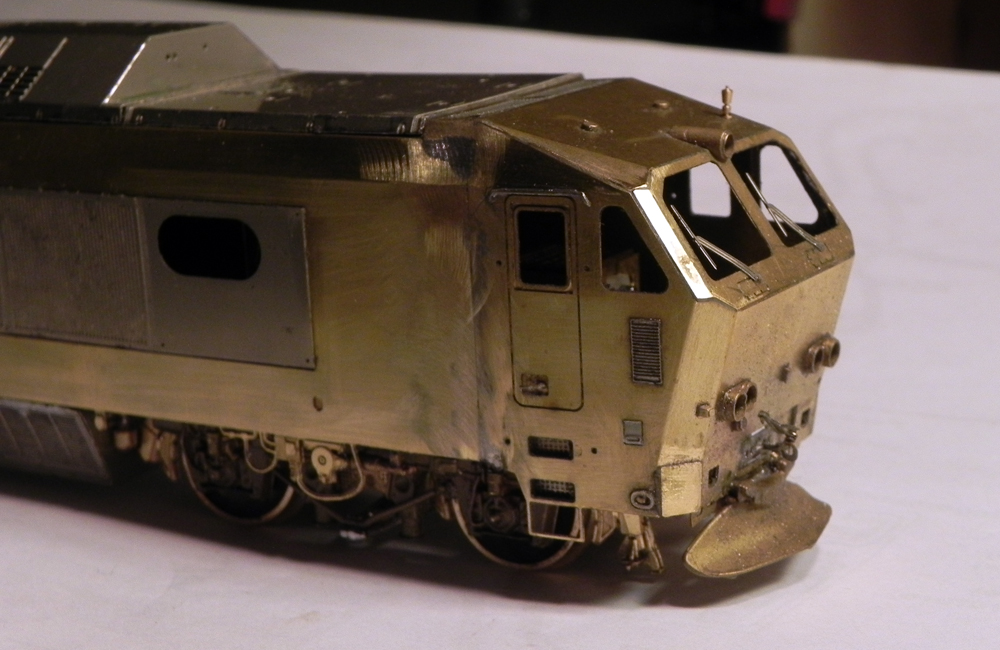

Stasera ho montato il secondo carrello e quindi ho potuto inserire la cassa. Mancano ancora tante cose, ma si può già intuira la bellezza di questo modello.
205,38 KB
255,75 KB
409,04 KB

Io non avrò mai un plastico scala H0 e quindi non girerà praticamente mai, per questo ho preso una sola motorizzazione.
Volevo farla statica, ma poi ci ho ripensato.
La motorizzazione é facilissima da montare e due comportano solo un po' più di lavoro.

Nei carrelli devi "solo" aggiungere i ceppi dei freni (poi ti do qualche dritta) e gli scaccia pietre
La cosa più rognosa é saldare belli aderenti il carrello fotoinciso e la parte in fusione che é molto spessa.

Sono appena tornato dalle prove su un modulo del mio amico.
Si muove bene, fluida e passa bene sugli scambi.
La presa di corrente su due carrelli non crea incertezze.
Unico problema, con la manovella al massimo, va un po' lenta, secondo me troppo lenta.
