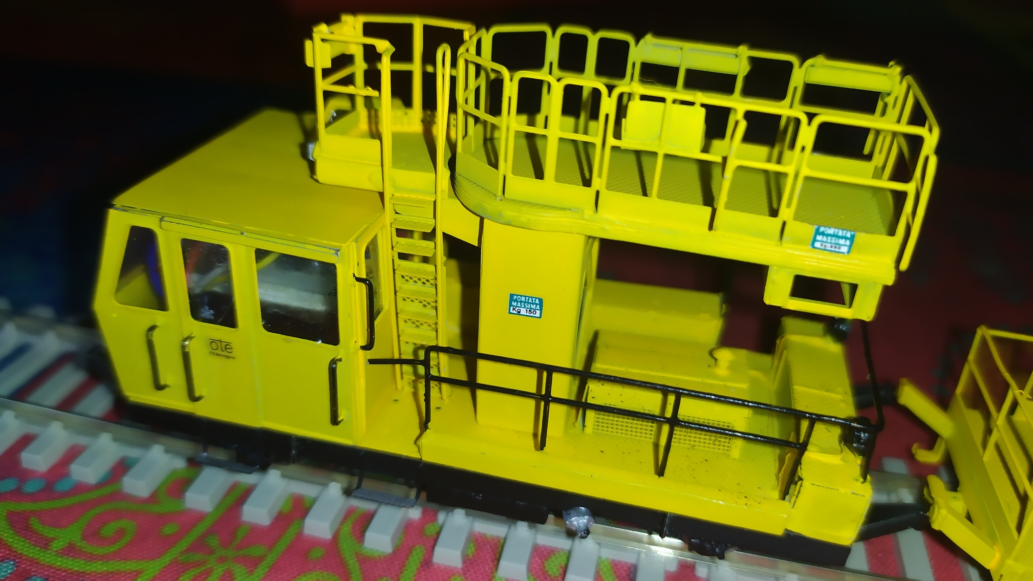

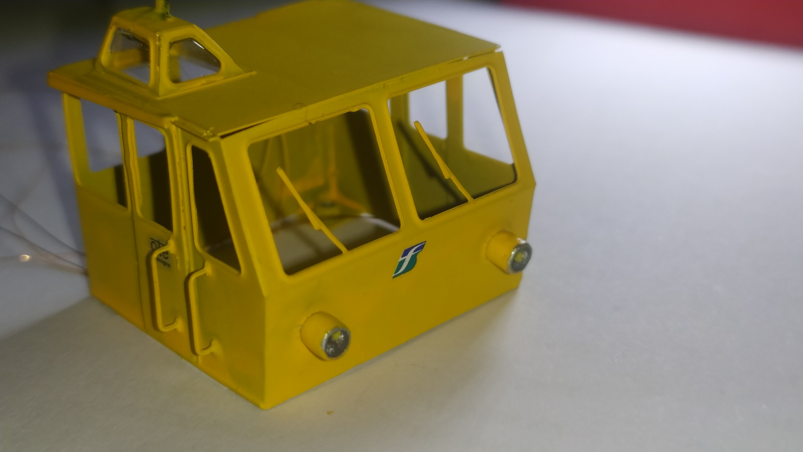

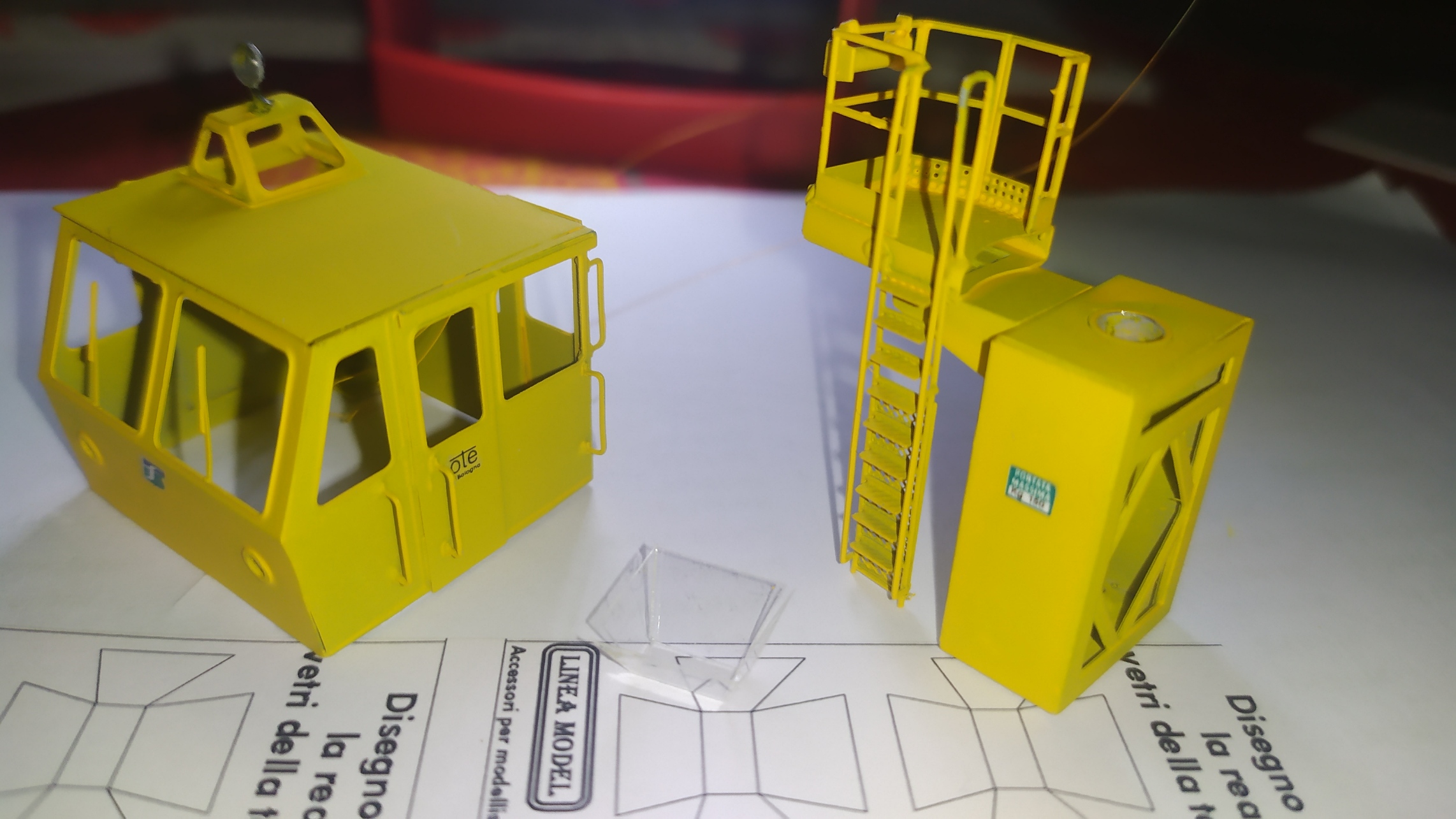

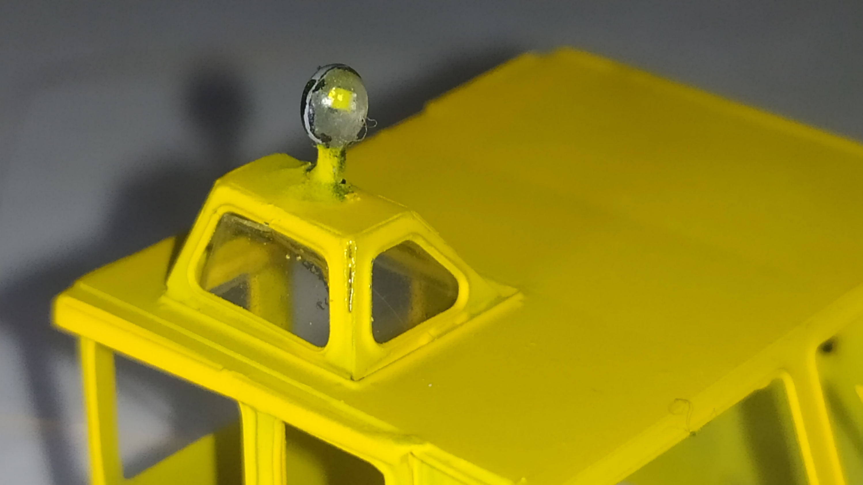

Oggi ho verniciato gli ultimi pezzi tranne le bobine e ho iniziato ad installare i fanali, i vetri e le decal:
Decal e preparazione vetri torretta
Particolare torretta

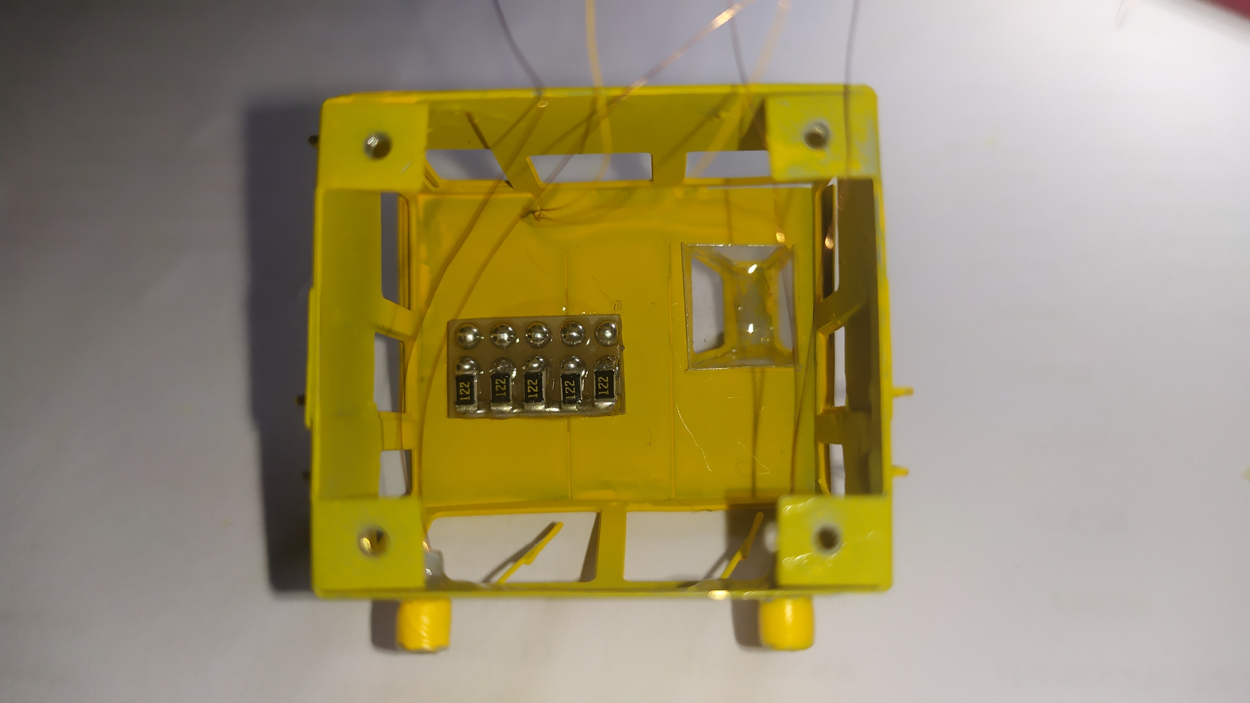

Scheda interna delle resistenze luci incollata sul soffitto

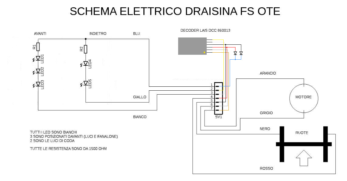

Edgardo_Rosatti ha scritto: sabato 31 dicembre 2022, 22:49 Vero, se uso il decoder può anche funzionare in analogico, ma se scollego il connettore posso comunque alimentare il carrello motore anche da smontato o se si brucia il decoder.
Vedila come un'opzione "analogico puro".
Ok.
Io avrei semplificato l'impianto in questo modo.
Il decoder Lais DCC 860013, come ben sai, ha 6 pins e quindi o usi solo una semionda oppure crei il positivo pieno con 2 diodi. Attenzione anche ad una tensione DCC superiore a 16V, che può bruciare il decoder.
Ok.
Il decoder Lais DCC 860013, come ben sai, ha 6 pins e quindi o usi solo una semionda oppure crei il positivo pieno con 2 diodi. Attenzione anche ad una tensione DCC superiore a 16V, che, come evidenziato in rosso sul manuale, può bruciare il decoder.

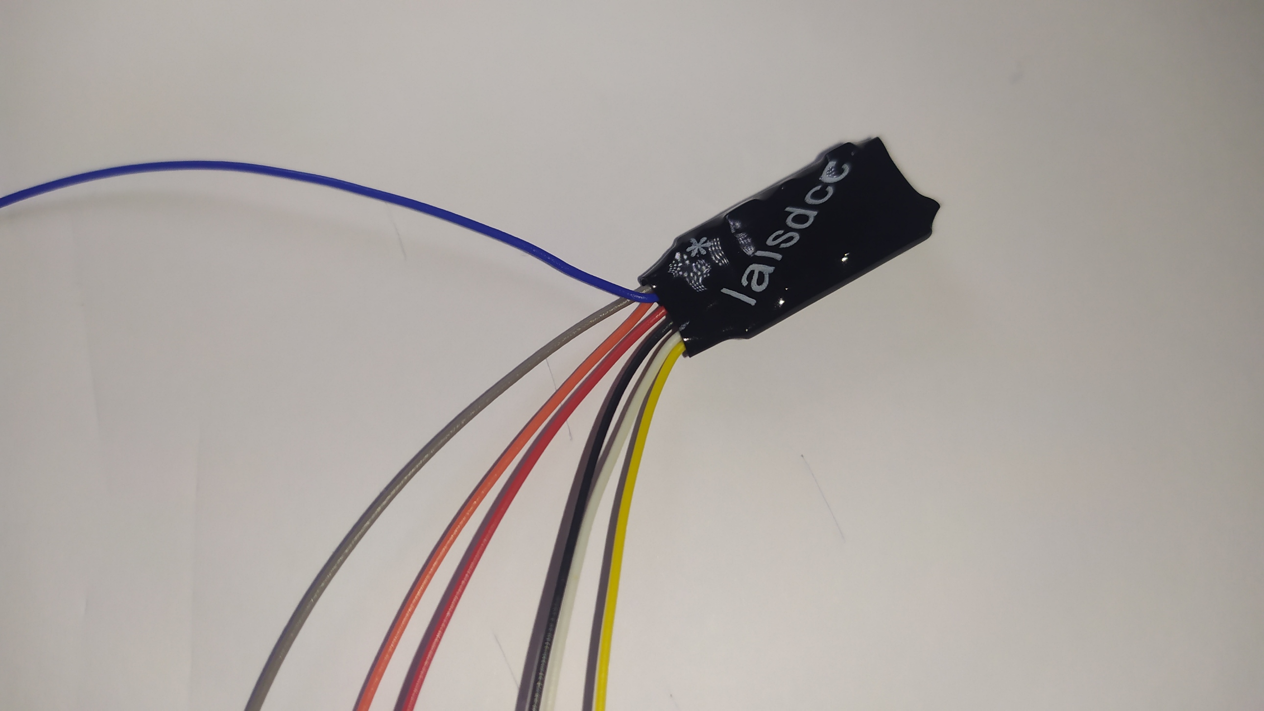

In realtà, il decoder che uso ha 7 fili (forse ho sbagliato il codice prodotto).
È sempre un NEM651 ed ha il settimo filo blu come positivo comune per le luci (mi scuso ma nello schema elettrico non l'ho indicato sul connettore):
Mettere una sola resistenza per un gruppo di LED non mi piace affatto ed usando resistenze SMD lo spazio basta e avanza.
Quindi 5 resistenze da 1500 OHM per 5 LED e un assorbimento massimo ciascuno compreso tra gli 8 ed i 10 milliAmpere.

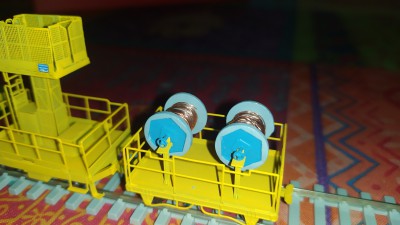

Anche l'ultimo carrello portabobine è stato completato:

Edgardo_Rosatti ha scritto: martedì 3 gennaio 2023, 22:54 In realtà, il decoder che uso ha 7 fili (forse ho sbagliato il codice prodotto).
Una resistenza con 3 led viene fatto correntemente, ad esempio, sulla maggior parte delle strisce luminose. Bisogna solo rivedere il valore. I mA sono gli stessi.

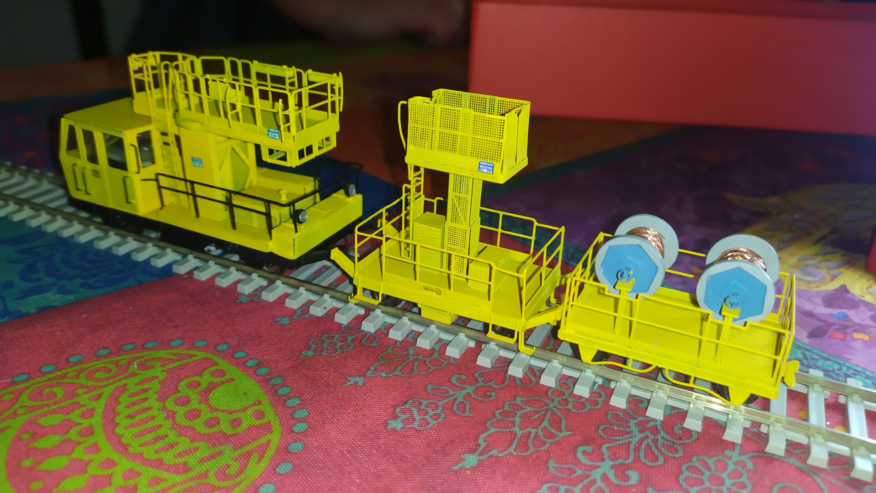

#60 Messaggio da carlo mercuri »
Lo sto costruendo anch'io...ecco una foto d'insieme!

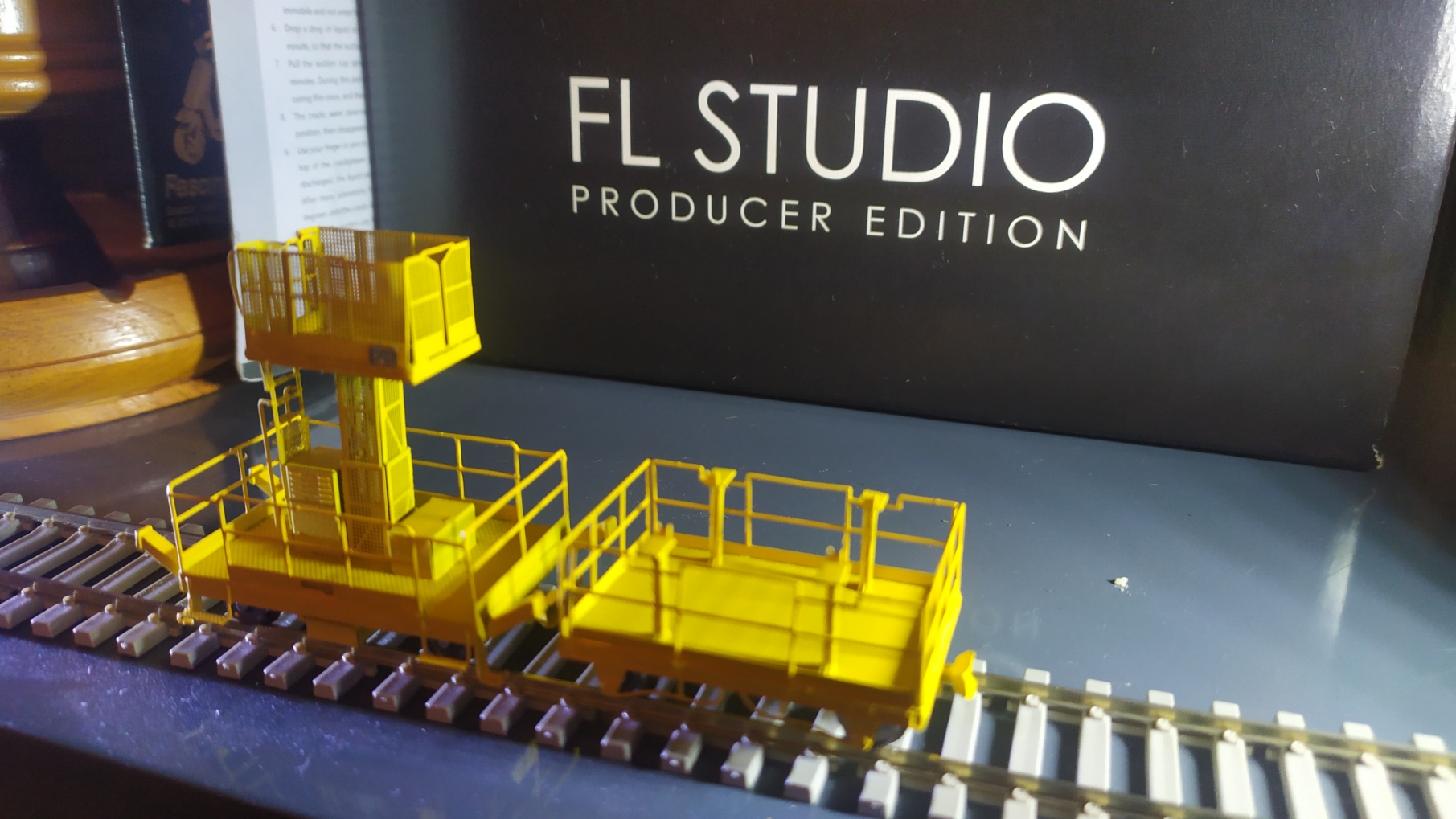

Grazie , caro Egidio!
Ecco anche i due carrelli...

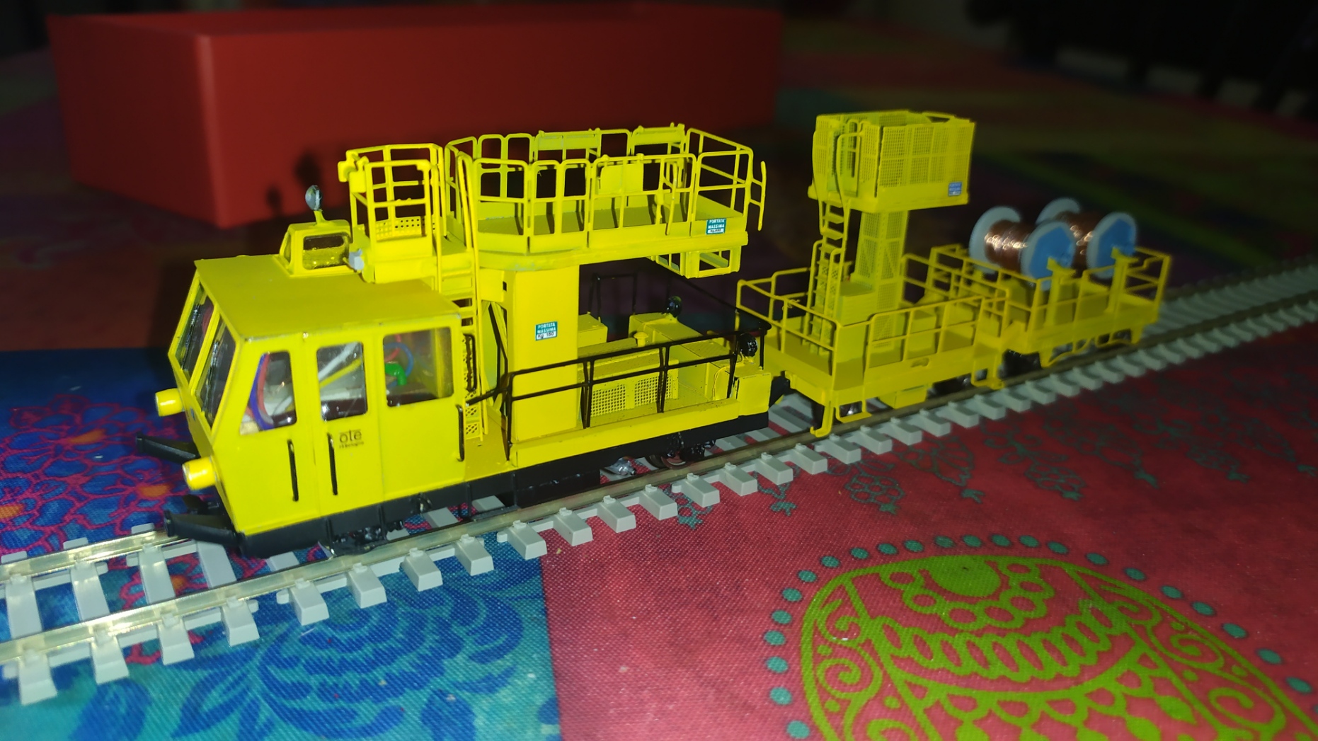

#63 Messaggio da Edgardo_Rosatti »
Ben fatto Carlo, io l'ho appena finita.
C'è ancora qualcosa da sistemare.
