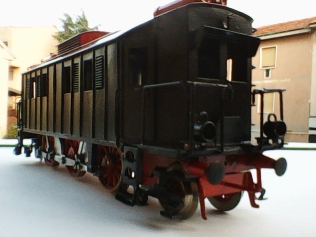

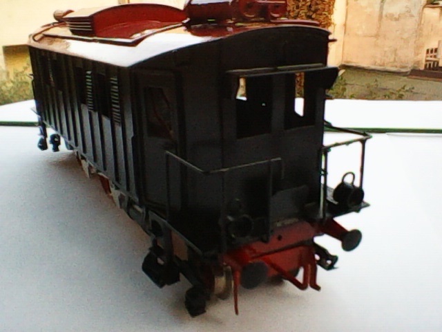

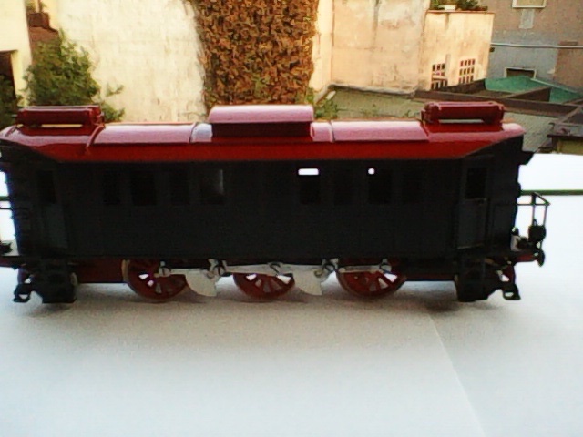

E320 002 quasi di fantasia, scala 1 : 80
Realizzato in 5 esemplari nel 1912, detenne, per un breve periodo, il record mondiale di potenza per una locomotiva a corrente continua.
Primo prototipo di locomotiva in c.c. per servizio pesante, risultò meccanicamente poco affidabile e non ebbe una lunga vita operativa, fu soppiantato dagli E321 (1923) che ne costituirono l’evoluzione tecnologica.
Inoltre, per la messa in servizio di queste macchine da 1200 kW continuativi, l’intero sistema di alimentazione della ferrovia Milano-Varese-Porto Ceresio era stato aggiornato in modo radicale già nel 1911: la centrale termoelettrica di Tornavento (VA) era al limite e l’intera ferrovia era stata alimentata dalla centrale idroelettrica di Varzo (VB).
Esteticamente mi piace ed ho deciso di realizzarlo, con costruzione in latta.
Non disponendo di libri e/o riviste, ho dovuto arrangiarmi con quanto ho trovato sul web: alcune fotografie d’epoca e la scheda tecnica.
Ho anche cercato nei vari forum, alla ricerca di prodotti artigianali od autocostruzioni, ma non sono stato capace di trovare nulla.
Ho realizzato un disegno “ragionato” delle sole parti visibili nelle foto d’epoca, nella consapevolezza che molti elementi avevano dimensioni simili a quelle dell’E321.
Ovviamente il risultato è da ritenersi “di fantasia” perché le incertezze sono una quantità impressionante, in molti punti ho dovuto “addomesticare” le misure con criterio di proporzionalità, riferendomi ad una fotografia presa di lato, in modo quasi perpendicolare.
Anche per questo modellino ho “pescato” a piene mani dalla scatola dei pezzi accantonati.
Ruote grandi, alberi, bussole, blocchi di calettatura, perni di biella, respingenti e fanali li avevo già.

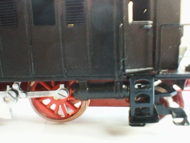

Delle 5 macchine esistite, ho scelto la 002 per la particolare forma delle scalette di accesso, con le lastre di protezione ripiegate verso l’esterno e non piatte, utilissime per introdurre un rinforzo strutturale senza doverne aumentare lo spessore.

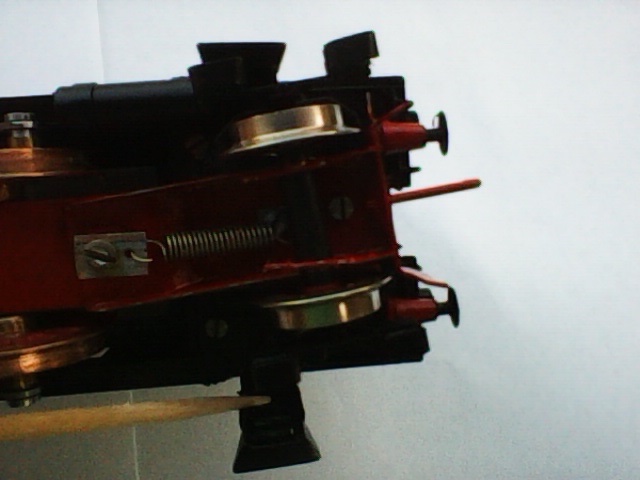

Ciò mi è utile per renderle mobili con richiamo a molla, per agevolare la circolazione su curve strette.

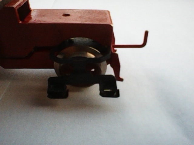

I carrelli di estremità sono… modellistici, del tipo bissel, con assali a razze da Gr 691 RR vintage e molla pressoria.
I pattini sono… così così, usando latta tagliata e ripiegata non riesco a realizzarli meglio.

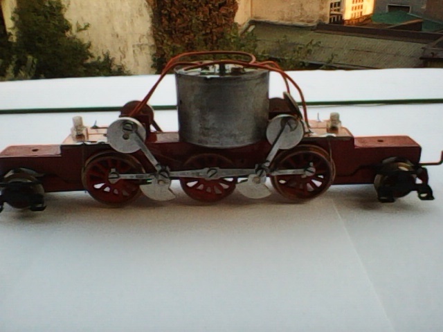

Per utilizzare un motore un po’ grosso che già avevo, ho scelto la scala 1 : 80, limitandomi a riprodurre gli elementi… alla mia portata!
Balestre, sistema frenante e tubazioni sotto la cassa sono rimasti sul disegno (parzialmente disegnati, perché poco visibili sulle foto).

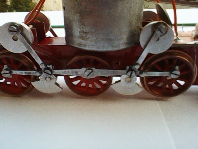

Ho solo riprodotto un serbatoio ed una finzione del sistema di presa di moto dall’asse laterale (purtroppo l’ho saldato in posizione errata, ma mi sono accorto… facendo le foto!).
L’ingranaggio di trazione è calettato sull’asse cieco sotto il motore e la trasmissione del moto avviene tramite le bielle di accoppiamento, volutamente surdimensionate per non renderle troppo fragili.
Le prese di corrente sono le solite finzioni dei tubi lanciasabbia.
Il cerchione delle ruote è di rame ed il contatto è migliore sulla superfice di rotolamento perché resta pulita con l’uso.

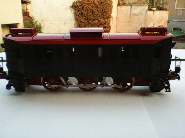

Per lo schema di verniciatura ho usato il rosso anche per tutti gli elementi posti sopra il tetto, perché non asportabili (personalmente ignoro il colore dei serbatoi e delle pareti verticali della struttura centrale, erano rossi o neri? Boh!).
Inoltre, i contrappesi del biellismo li ho lasciati al naturale, in alluminio senza pittura (si notano meglio così).
Nel complesso, seppure riprodotto in modo parziale, senza vetri (devo recuperare l’acetato), con misure un po’ abbondanti (alto per le dimensioni del motore), con qualche “pecca” di montaggio e con qualche elemento… in scala 0, pur realizzato con qualità mediocre e con una pittura “da panico”, somiglia alla macchina ritratta nelle fotografie.
Personalmente sono molto soddisfatto, sopra tutto per avere terminato il lavoro senza troppi intoppi.
