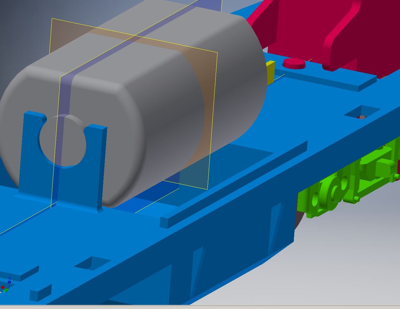

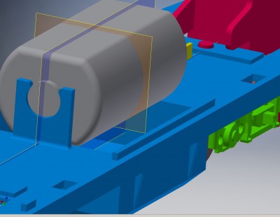

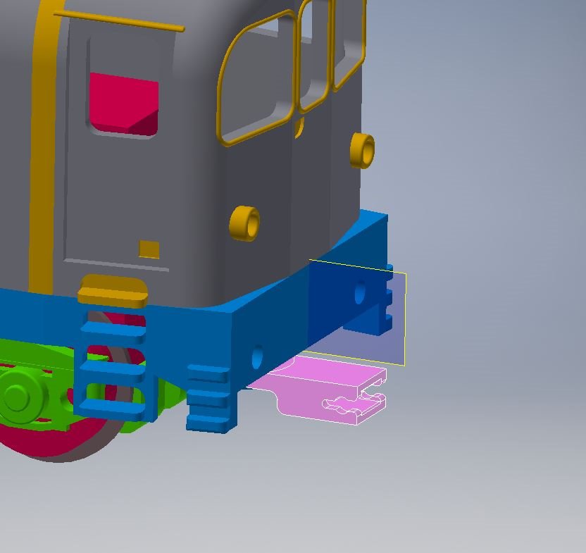

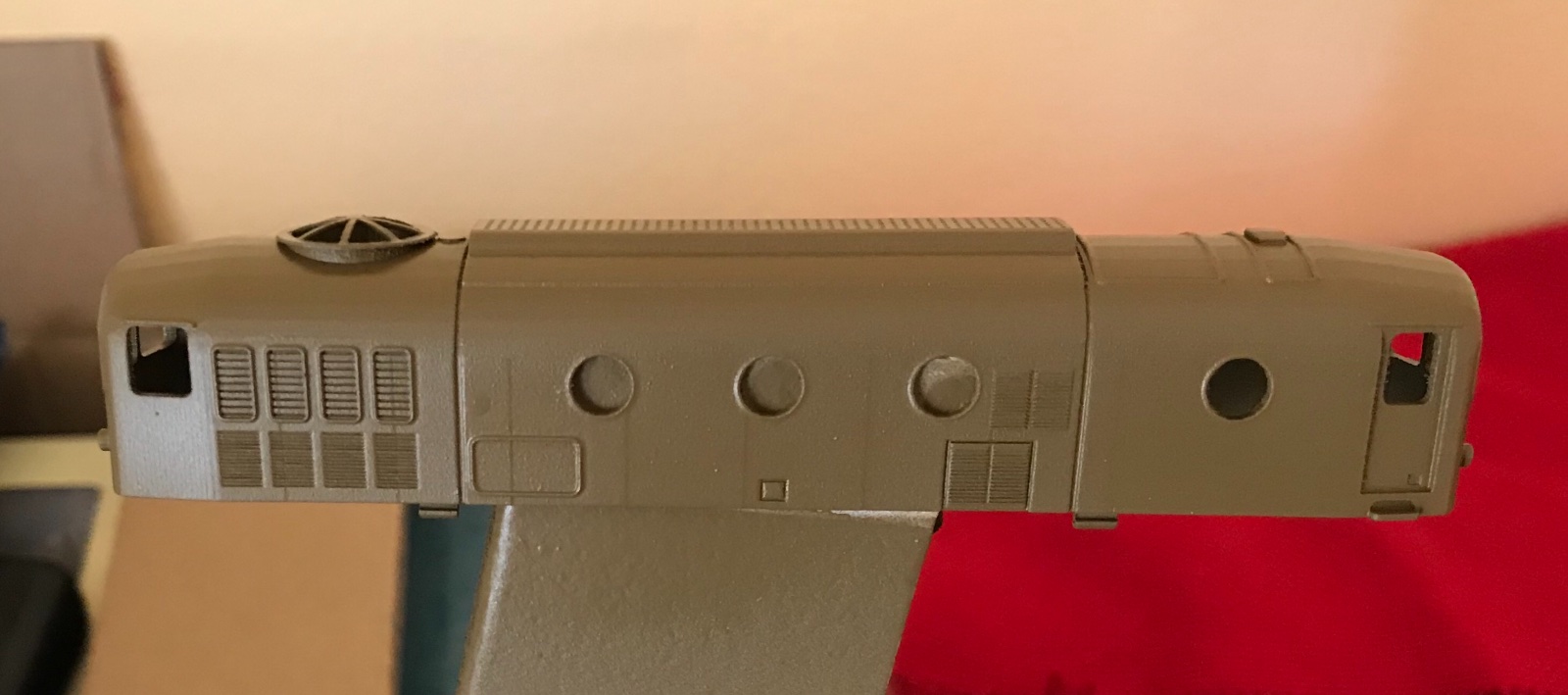

Nemmeno arrivata, che ho già messo mano per le modifche per i problemi osservati ieri.

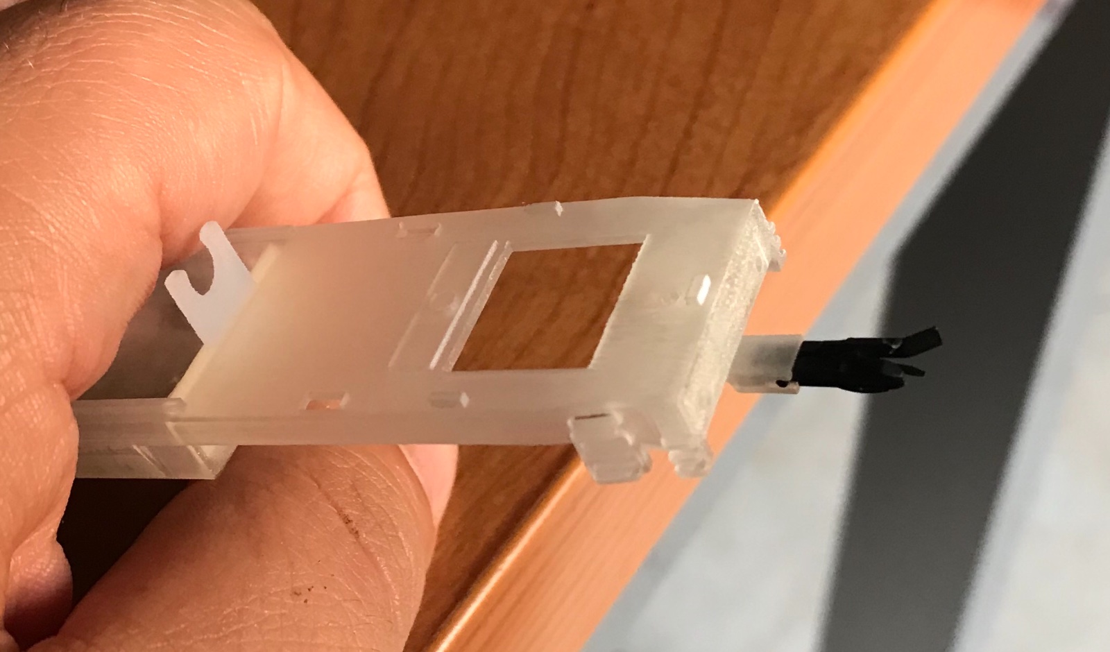

Sul telaio ho inserito due sponde laterali per compensare lo spanciamento della cassa...
Inoltre ho prvveduto a disegnare ed implemtare i portaganci in modo da poter provare la macchina con un convoglio al seguito.
Purtroppo contrariamente a quanto pensavo, i timoni Piko non ci stanno, quindi ho dovuto disegnare tutto di sana pianta...

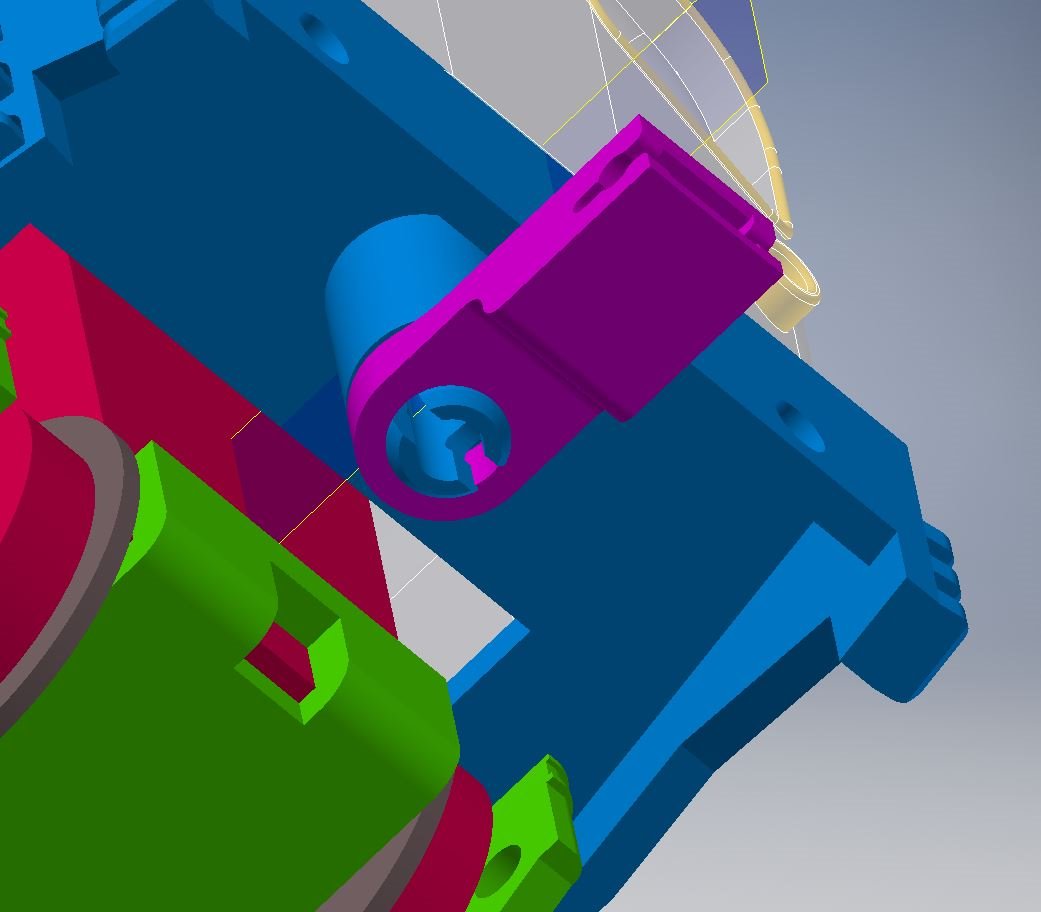

Ottimo avanzamento Roberto, una cosa però volevo chiederti: Ho visto che nella visualizzazione 3d del tuo modello alcune arti che le compongo sono rappresentate con colori diversi; ciò significa che si tratta di un Unione di più file realizzati uno ad uno oppure cosa?
Messaggi: 5779
Re: D341 scala TT
#30 Messaggio da MrPatato76 »
Esatto Filippo.
Il file che vedi è un file d’insieme, cioè fa vedere e comporre le varie parti che compongono l’oggetto (in questo caso la locomotiva).
È molto utile perché permette anche di vedere gli ingombri complessivi ed eventuali giochi od interferenze tra i vari componenti.

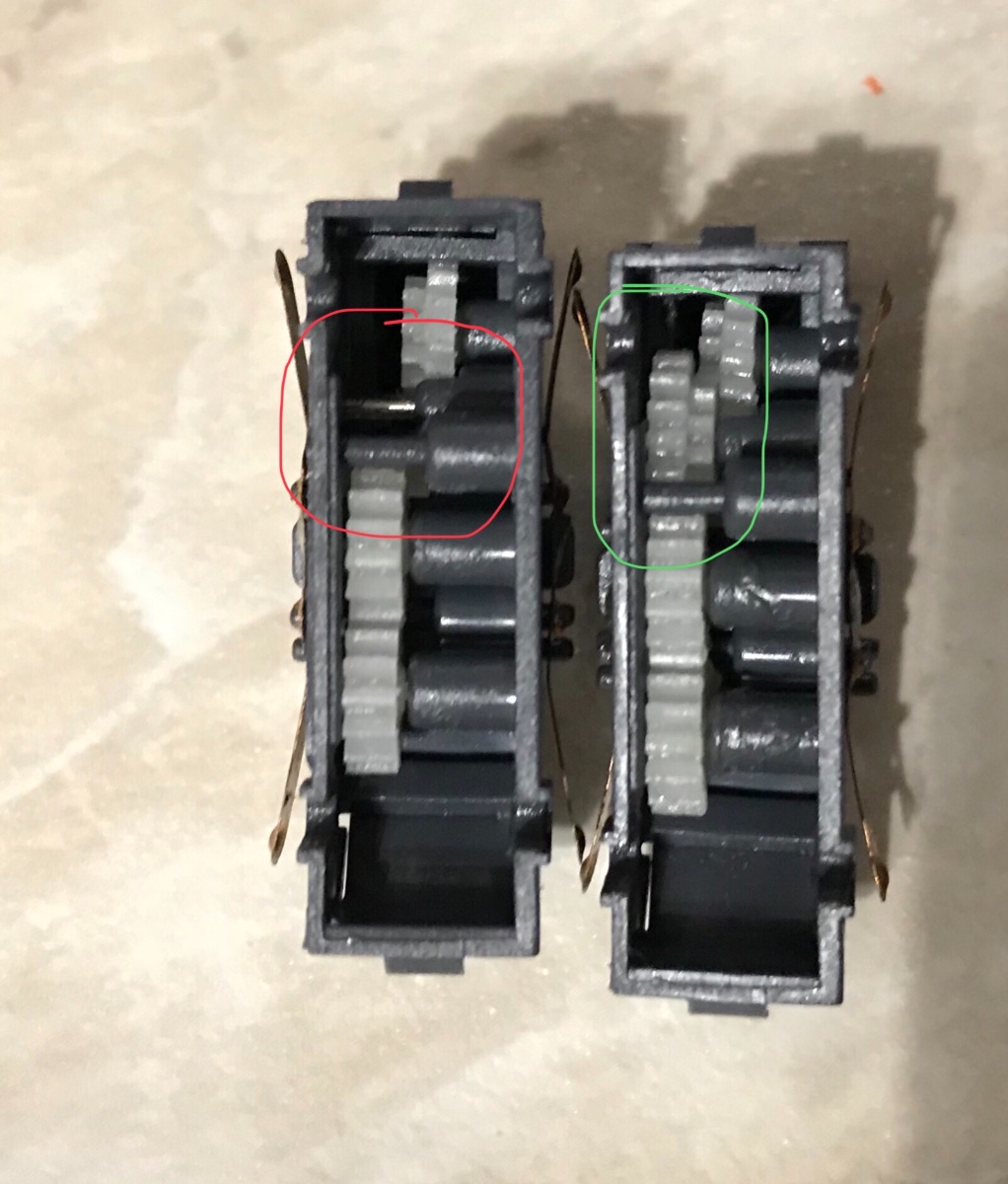

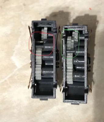

Sono incaz.....to nero con Piko.
Mi hanno spedito uno dei due carrelli senza un ingranaggio!!!
E pure quello che da il moto a tutte due le sale....
Domani mattina, scrivo al servizio clienti!!

Sono stato contattato via mail da Piko a seguito della segnalazione di difetto sul carrello difettoso: mi spediranno due carrelli nuovi .
Ottima notizia.

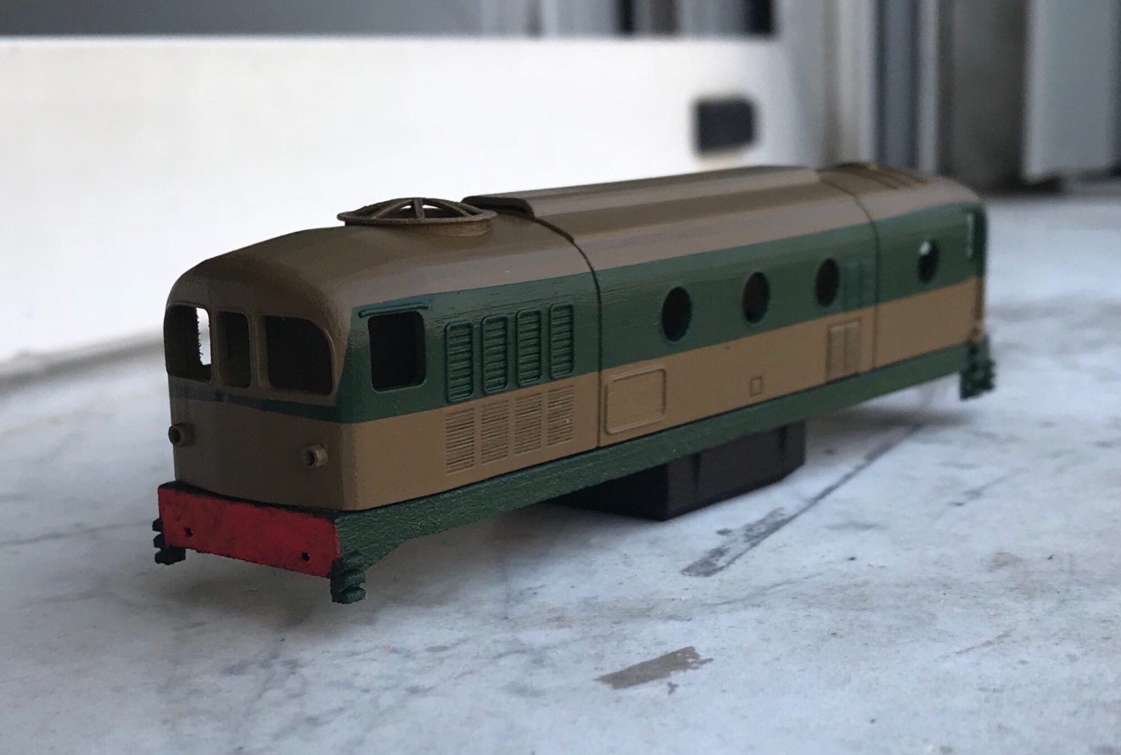

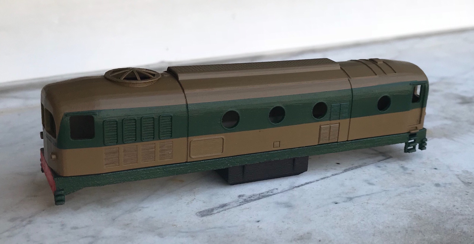

Visto che questa settimana sono a casa in malattia, porto avanti la verniciatura....
Altra buona notizia: Shapeways ha spedito i portaganci ed il telaio modificato!!
Re: D341 scala TT
#41 Messaggio da benigni99 »
Molto bene Roberto, la verniciatura è davvero ben fatta, usi l' aerografo o i pennelli?

benigni99 ha scritto: martedì 11 settembre 2018, 16:29 Molto bene Roberto, la verniciatura è davvero ben fatta, usi l' aerografo o i pennelli?
Dove posso uso l’aerografo, altrimenti si va di pennello..

MrPatato76 ha scritto: martedì 11 settembre 2018, 16:06 755825D5-256F-4A8D-8008-CF49091502C2.jpeg2B806509-1066-44B0-9073-8D0F94701E5E.jpeg
Ottima la verniciatura del rotabile !! [264] [264] [264]
Saluti. Egidio. [51]

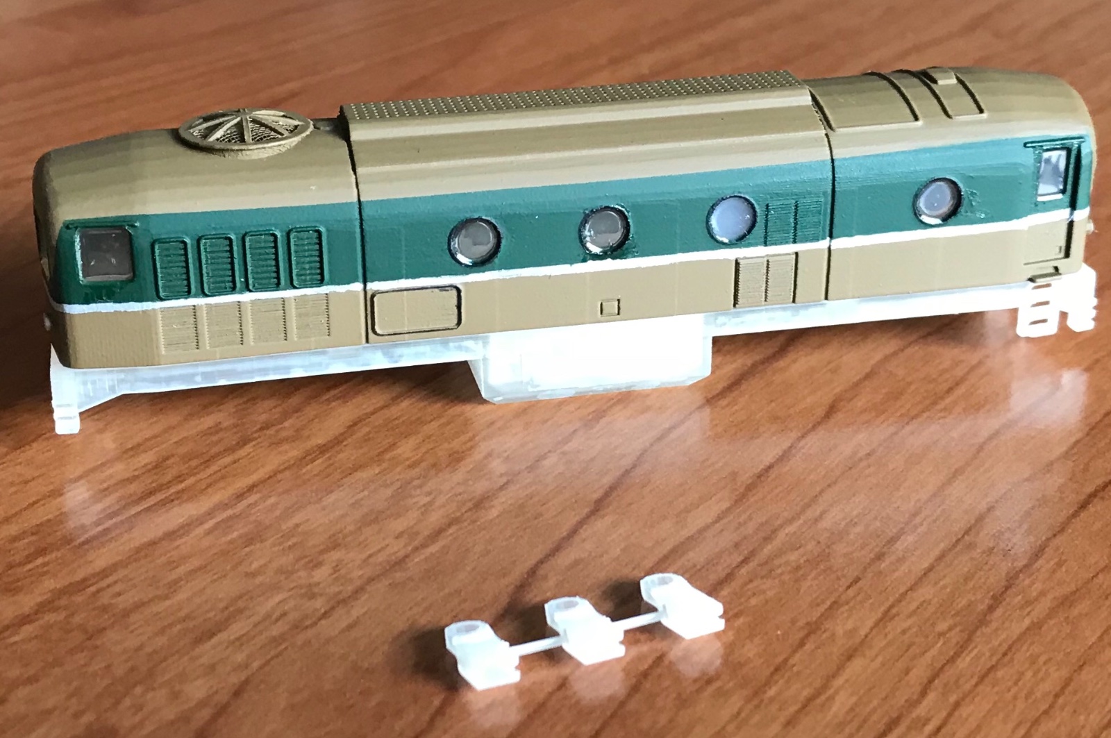

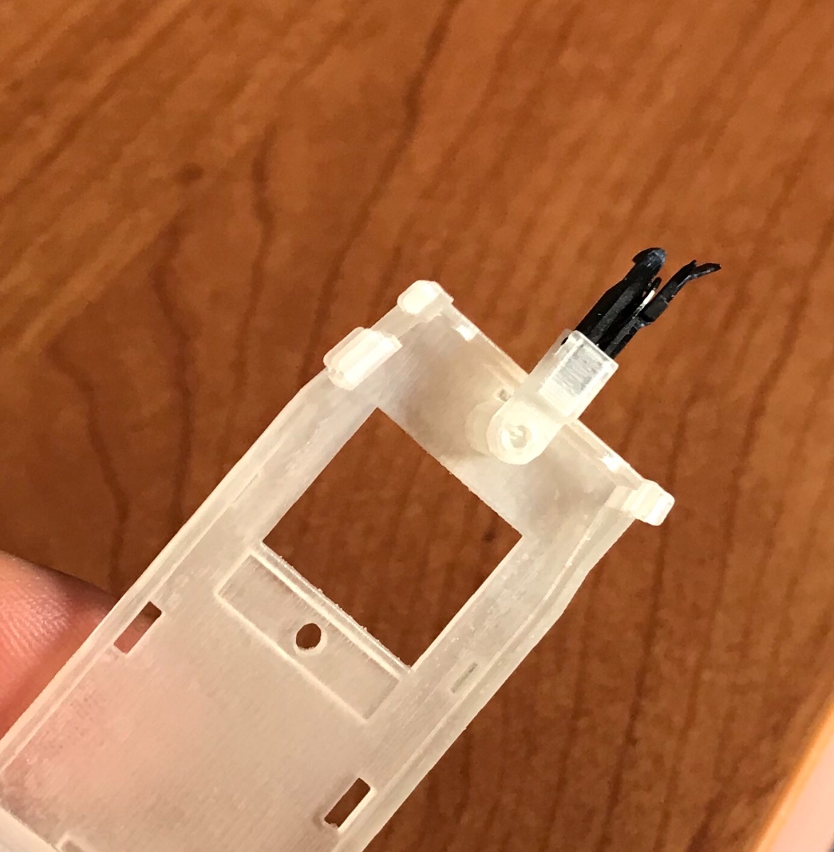

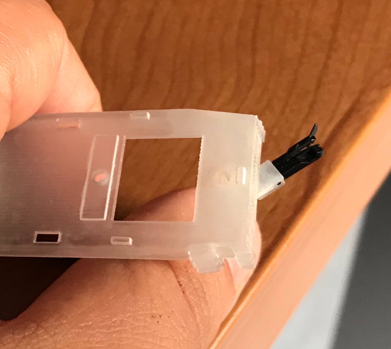

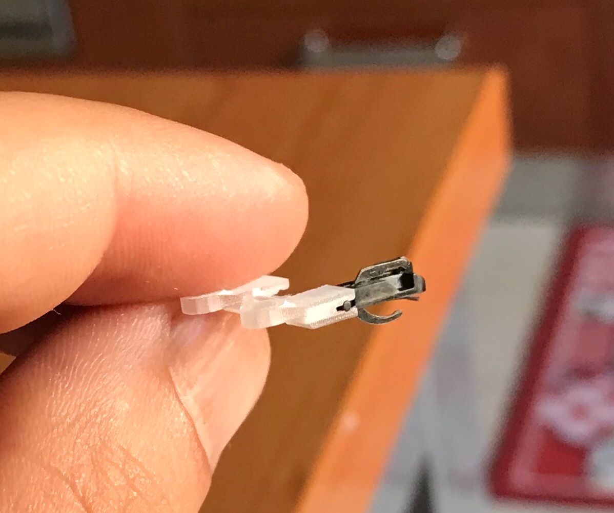

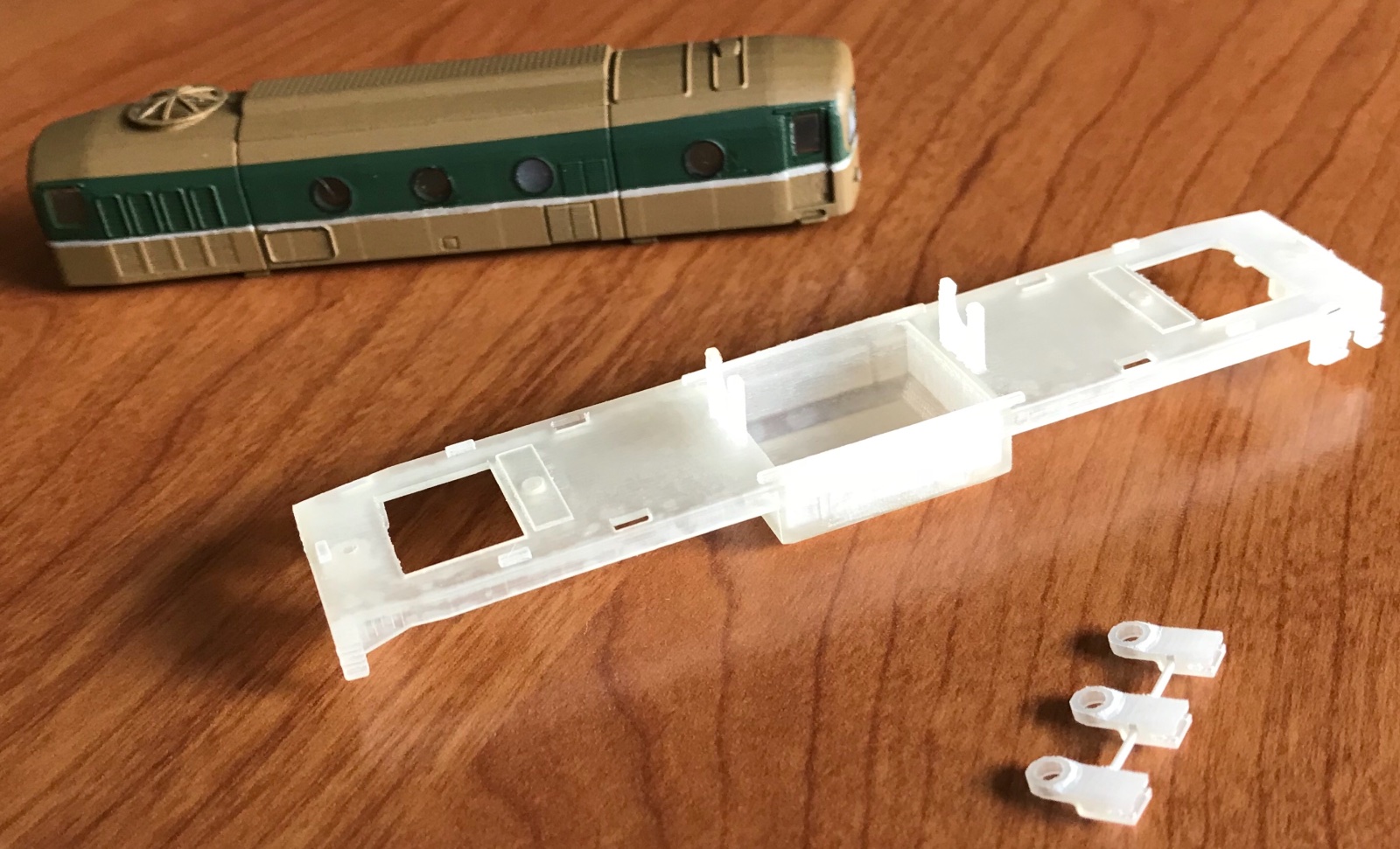

Come da programma, oggi sono arrivati i nuovi pezzi da Shapeways...
Il telaio calza perfettamente con la cassa.
I portaganci sono dei gioiellini...
