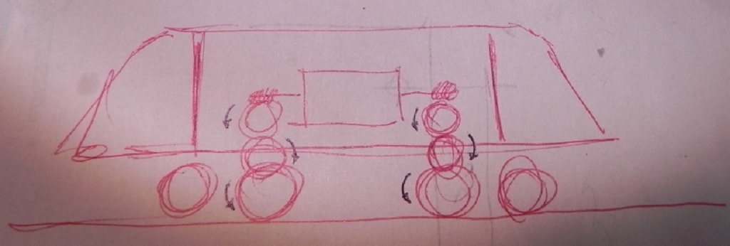

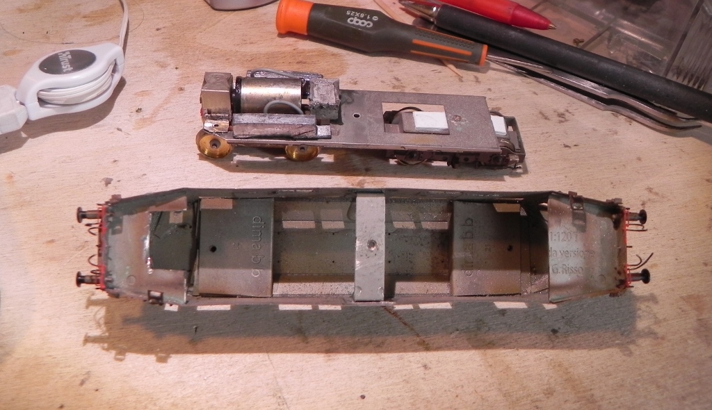

Grazie Riccardo, ora però dovrò ripensare la motorizzazione in toto.
Quella fatta aveva solo lo scopo di capire se ci sarei riuscito e soddisfare la voglia di vedere la E424 camminare.
Per fare questo ho usato quello che ho trovato nei cassetti, se vogliamo fare una cosa seria, prima di tutto, dobbiamo decidere se motorizzare uno (come adesso) o due carrelli e poi scegliere quello che serve da una ditta dove lo si possa trovare sempre.
Sarebbero utili i consigli di chi già ha fatto motorizzazioni, ma se non vengono faremo le nostre esperienze.
Quella di prova aveva il motore posizionato su un carrello e la cascata di ingranaggi perpendicolare all'asse esterno.
Per fare questo ho dovuto fresare il telaio sotto alla cabina e invece si dovrebbe evitare.
Le cabine devono restare integre con la loro parete di fondo.
356,5 KB
Se non ci sono controindicazioni, penserei di spostare il motore al centro del telaio (per fare questo dovrò cambiare il sistema di fissaggio alla cassa) metterne uno con il doppio perno e due viti senza fine in modo da trasmettere il movimento a entrambe i carrelli.
Una cosa del genere:
327,54 KB

#103 Messaggio da liftman »
327,54 KB
Così non può funzionare, o meglio... per fare in modo che i carrelli possano "curvare" serve un giunto cardanico tra l'alberino del motore e vite senza fine/ingranaggi

Re: E.424 TT in fotoincisione
#104 Messaggio da MrPatato76 »
Assolutamente d'accordo Giuseppe!!
Ottima l'idea di avere due carrelli azionati tramite cardano.
#107 Messaggio da roy67 »
Per motorizzazioni su modelli ho pochissima esperienza, ma concordo con Rolando.
Bisogna inserire due alberi cardanici fra i carrelli, altrimenti s'irrigidiscono e non curvano.
Così facendo si avrà anche una lieve "ammortizzazione" fra i carrelli, che porterà il telaio a rimanere indipendente e non rigido.
#110 Messaggio da giuseppe_risso »
liftman ha scritto:
327,54 KB
Certamente, oppure servirsi della traslazione delle ruote, ma è un sistema complesso e non da garanzie nelle curve troppo strette anche se darebbe il vantaggio di non avere il carrello che ruotando va ad urtare le scalette di salita in cabina.
Questo problema esiste e permette rotazioni limitate oppure si deve portare la scaletta più in fuori (brutta) o fissarla al carrello (bruttissima) o stringere i carrelli (la soluzione per me più praticabile).
Se escludiamo la soluzione "rigida" direi che ci troviamo di fronte tre possibilità:
- un solo motore con trasmissione su un solo asse (la soluzione del prototipo)
- un solo motore con trasmissione sui due assi di un solo carrello
- due motori che trasmettano separatamente il moto ai due carrelli.
Questa dovrebbe essere la più efficace, ma, logicamente la più costosa.
Usare gli alberi cardanici ho paura che sia un po' complicato, se non ci aiuta qualche esperto.
Se qualcuno ha altre idee... :grin: .
Esclusi quelli sulla spiaggia con l'ombrello :cool: .
#111 Messaggio da roy67 »
In effetti lo spazio è poco per creare uno snodo cardanico. Si smonterebbe ad ogni curva, oppure si deteriorerebbe in breve tempo.
Io opterei per il motore su un carrello legato ad entrambi gli assi (opzione 2).
#113 Messaggio da roy67 »
Mi sembra la migliore. E' vero che sul modulare non ci sono livellette. Ma nel plastico di casa potrebbero essercene tante.
Due ruote trazione daranno più affidabilità e forza traino.
#115 Messaggio da Fabrizio »
Non me ne intendo, ma dovessi farlo io, credo che la soluzione due (unico motore che trasmette il moto a due assi dello stesso carrello) sia quella che da il migliore rapporto difficoltà-prezzo/prestazioni.
Anche dotare la loco di due carrelli motorizzati identici potrebbe essere una buona soluzione. Ma oltre al costo forse potrebbero esserci problemi. Forse, se i due carrelli hanno qualcosina di diverso tra loro, potrebbero interagire negativamente.
Ad ogni modo, se con un solo carrello dovesse andare, poi provare ad aggiungerne un altro uguale si è sempre in tempo.
Credo quindi che la soluzione ottimale sia proprio quella di un carrello motorizzato con entrambi gli assi motori.

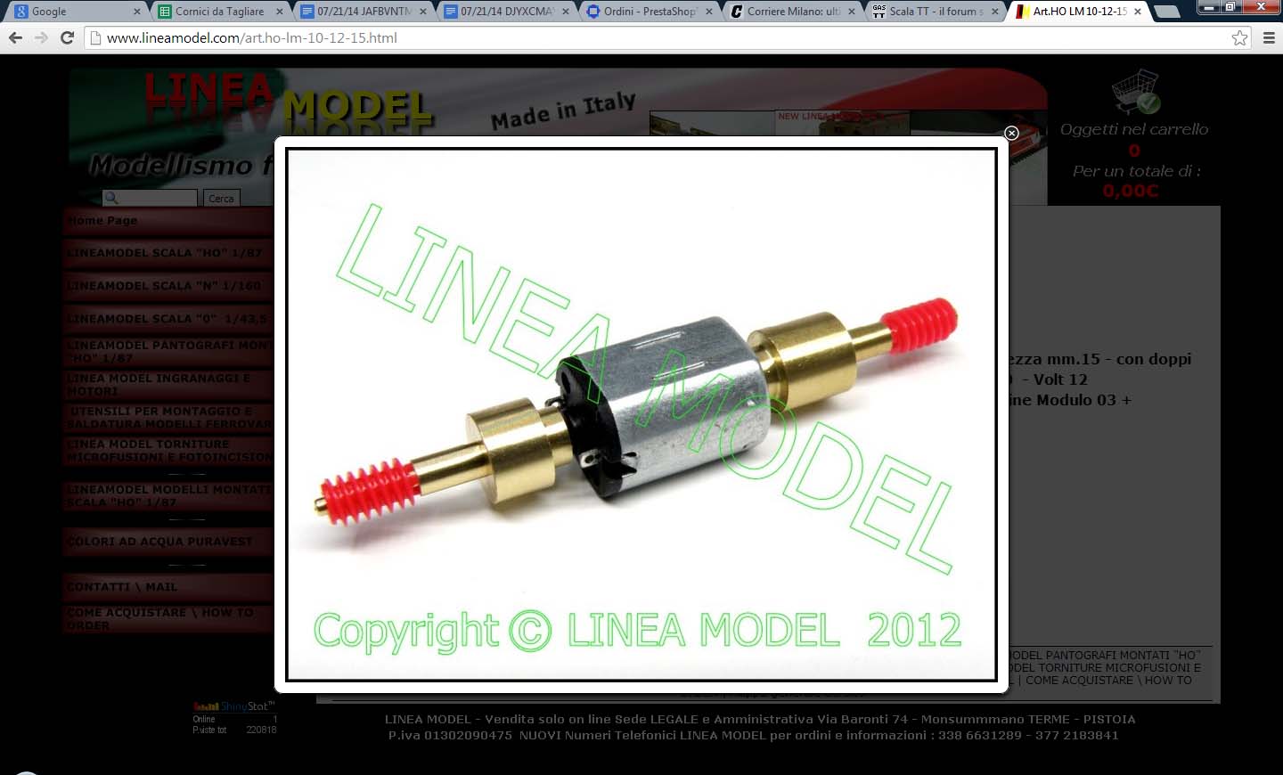

#117 Messaggio da giuseppe_risso »
Bene, intanto ho individuato il motore che potrebbe andare bene
103,99 KB
Pisano mi ha detto che può eliminare una vite senza fine e sostituirla con un volano.
Abbiamo anche parlato della cascata di ingranaggi e mi ha dato alcune dritte che saranno sicuramente utili.
