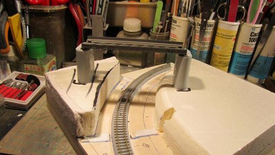

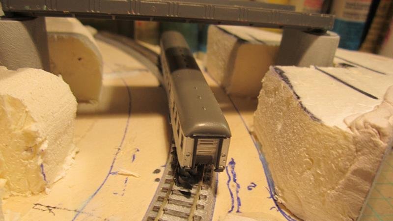

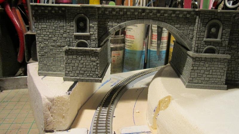

v200 ha scritto: giovedì 3 dicembre 2020, 18:08 Si ho sperimentato anche quella tecnica vedi qui viewtopic.php?f=146&t=13933
questa volta invece ho provato a sveltire il lavoro utilizzando i cartoncini.
Ecco una foto del vecchio lavoro
Si Roberto, questo intendevo, nel mio precedente messaggio.

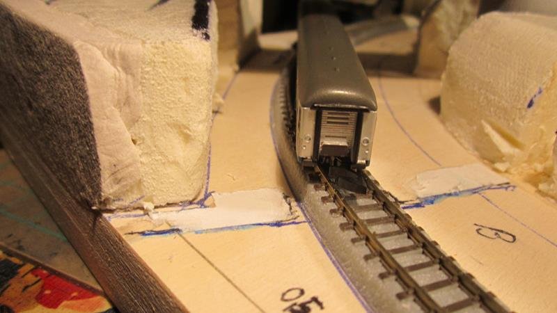

Per l'inconveniente delle carrozze lunghe, di quanto interferiscono con il portale?
Non è possibile realizzare una sorta di smussatura?

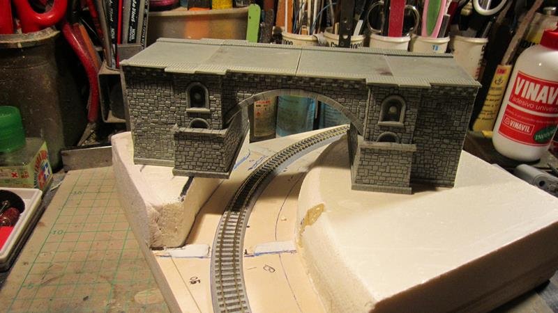

Ho provato varie soluzioni ma dovrei stravolgere tutto caro Giorgio, quindi rivedo il modulo utilizzando al posto delle gallerie un ponte stradale che scavalchi la linea.

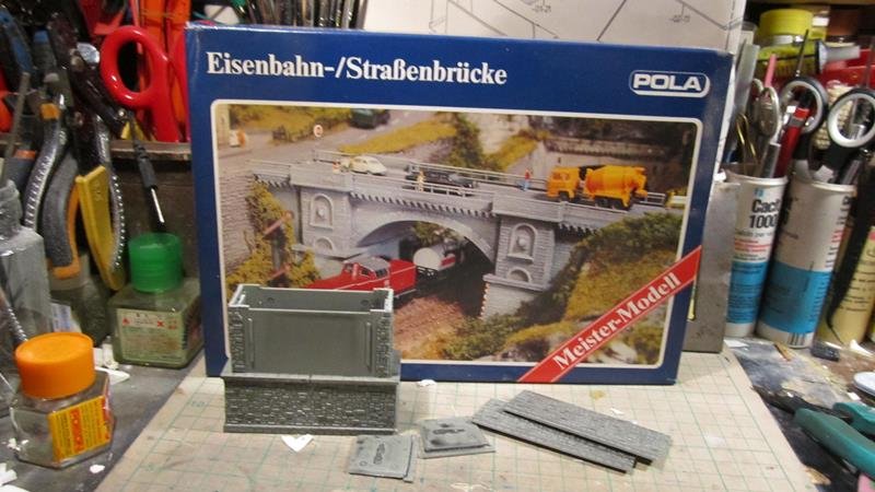

A questo scopo sto montando un vecchio kit Pola che poteva essere utilizzato sia per la scala N che Z .
Vediamo una volta assemblato cosa ne esce fuori.

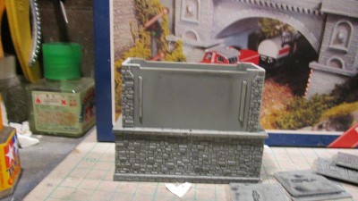

#933 Messaggio da v200 »
Grazie a Tutti per il supporto [101]

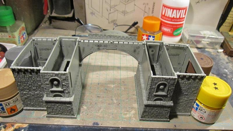

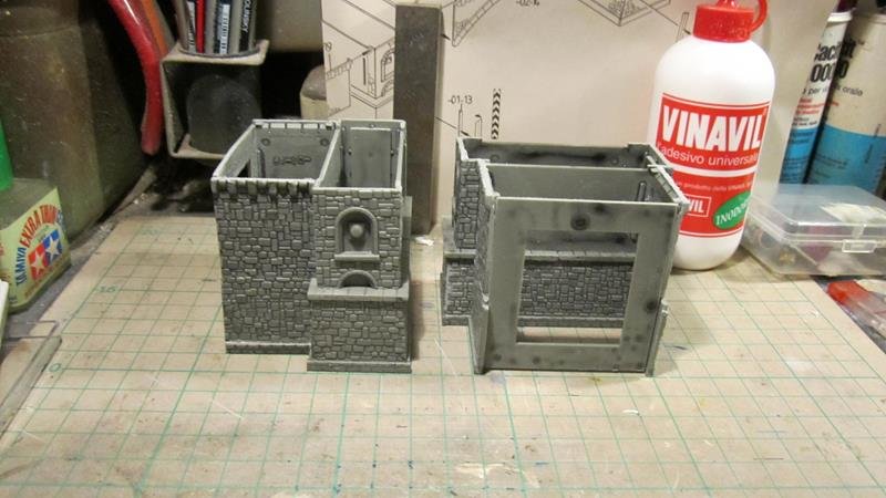

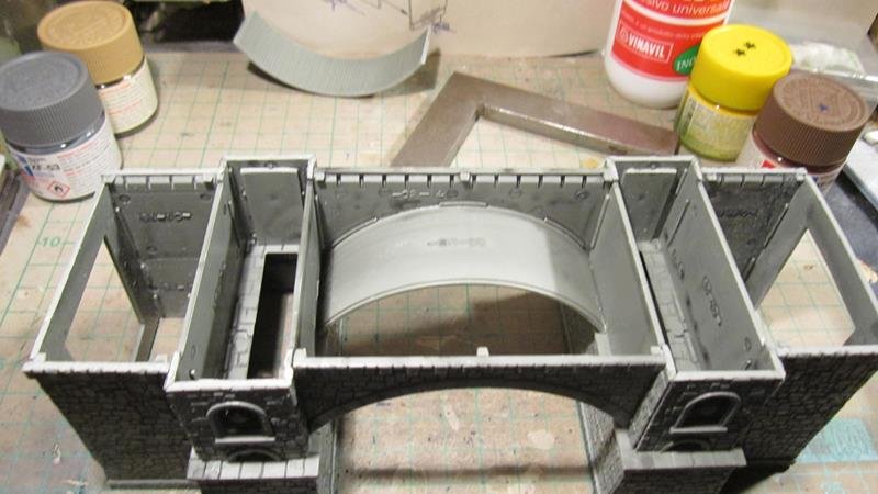

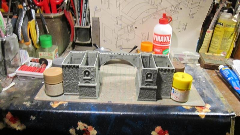

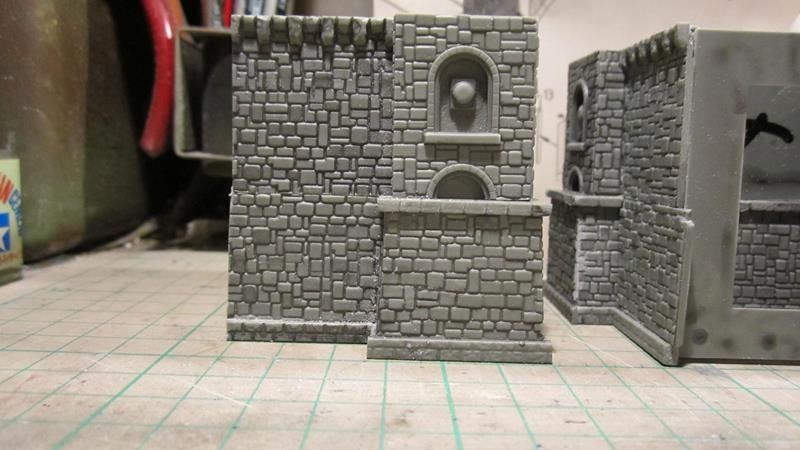

Questo kit è veramente complesso per via della scomposizione delle varie parti, il che comporta nelle fasi di montaggio tempi lunghi sia di rifinitura che di incollaggio per avere tutto in squadra a 90 °.
Per oggi sono stati completati i due piloni con contrafforti annessi, aspettiamo 24 h di incollaggio per iniziare l'impalcato con arcate e strutture varie.

Roberto, a parte la pubblicità occulta per noto Vinilacetato Villadossola delle migliore marche nazionali, benissimo, montaggio impeccabile, se poi si pensa che siamo in scala Z, ancora meglio!!! [264]

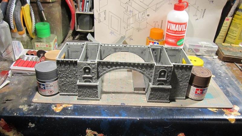

#936 Messaggio da v200 »
:oops: sapete come è ...... il banco di lavoro rimane sempre in ordine :lol: :lol: :lol: :lol: qualche cosina sbuca fuori [104]

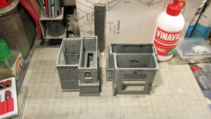

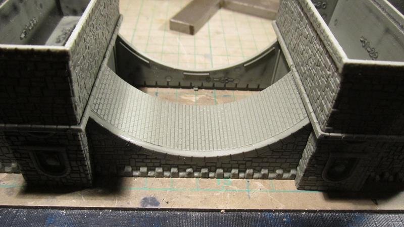

Nuova fase montaggio delle arcate per collegare i piloni ( non fate caso agli extra [101] )

Ahaaaa, Roberto noto che "la pubblicità occulta" si allarga a prodotti d'oltreoceano [99] verso paesi asiatici... ahah ahahaaa.
Beh... confesso, l'ordine non impera manco nel mio "Laboratorio", quindi sei in buona compagnia.
A parte gli scherzi, vien su bene... [264]

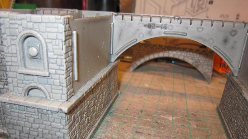

#940 Messaggio da v200 »

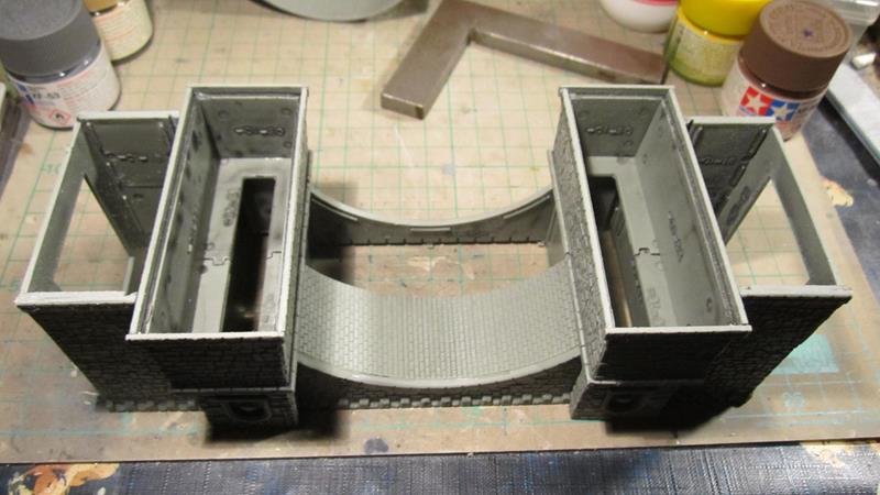

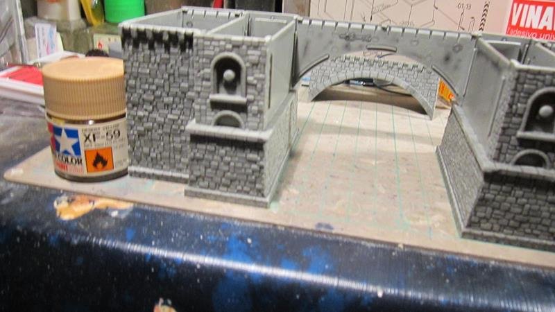

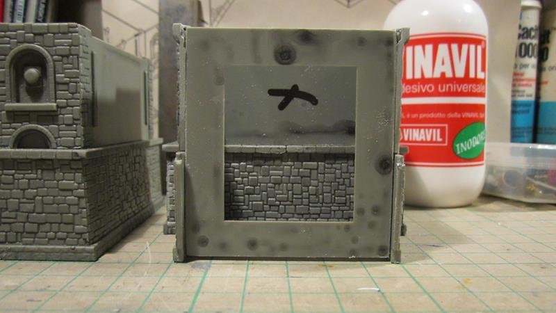

Adesso tocca assemblare alcune parti che non sono perfette. Alcune con imbarcamenti dovuti alla tipologia di stampaggio, molti sfrisi, linee di estrusione e residui dei supporti della rastrelliere da eliminare con carta vetro e lime. Questa operazione di finitura con lime e carta vetro purtroppo aumenta di qualche decimo le giunzioni lasciando micro fessure da riempire con stucco.
Fortunatamente in parti poco visibili del kit , solo sulle carreggiate sono in posizione molto visibile.
discorso più complesso per le parti imbarcate che comportano rifiniture di limatura più marcate per metter il più possibile in squadra le giunzioni.
Nelle parti nascoste non mi farò problemi più di tanto , come ad esempio nella parte inferiore delle arcate ( un vecchio consiglio da modellista statico : non impazzite a fare migliorie in quelle parti che non si vedranno. ), mentre mi concentrerò sui punti in vista.
Oggi niente foto , devo trafficare con i pezzi domani spero di metterne qualcuna .

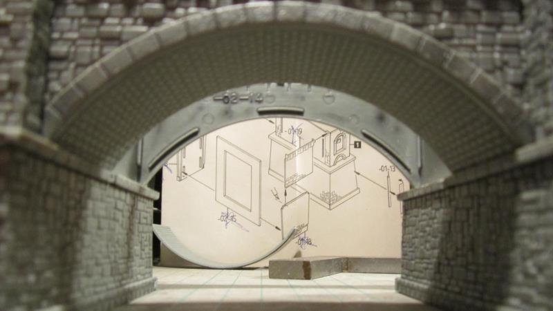

#941 Messaggio da v200 »
Non c'è due senza tre [101]

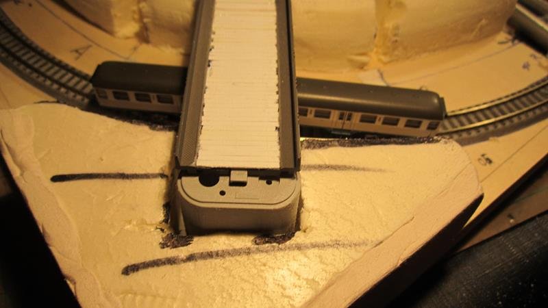

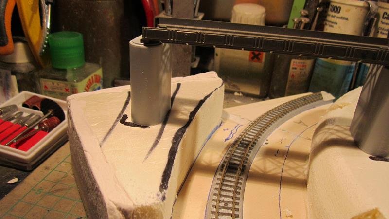

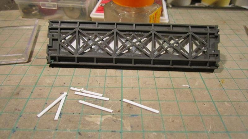

dopo l'assemblaggio parziale del ponte delle parti principali la lunghezza complessiva è risultata eccessiva. Quindi tutto da rifare [108] [108]

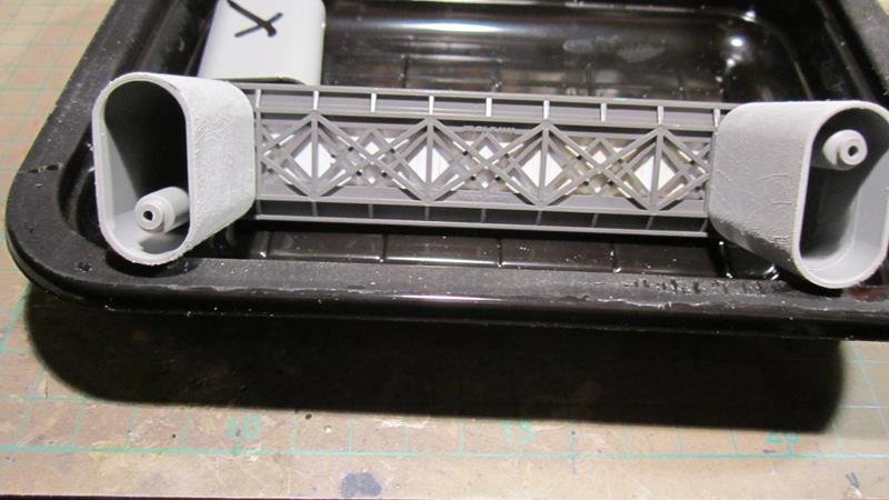

Ecco la terza soluzione , una passerella metallica che come dimensione mi sembra la più proporzionata. Dovrò solamente studiare come fare il plancito sulle travature, oltre a regolarne l'altezza per il passaggio dei convogli :?

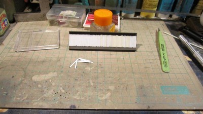

#944 Messaggio da v200 »
Ciao Diego,
ho provato con un portale per doppia linea per vedere se gli angoli di ingombro potevano andare ma anche così avendo portali più ampi ed eliminando la struttura della canna non avevo una buona soluzione. Anzi oltre ad avere il problema di urtare con le carrozze , esteticamente si aveva la visione del vuoto che non amo vedere ( per quel poco che si nota ).
Quindi cambio di idea.
Grazie Massy, bisogna sempre avere un piano B o C nel fare un plastico.

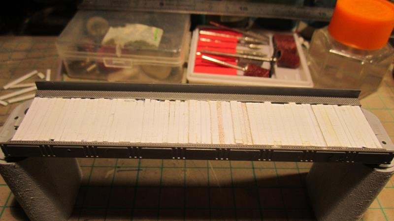

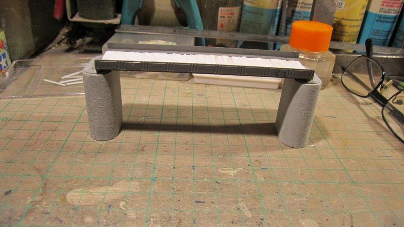

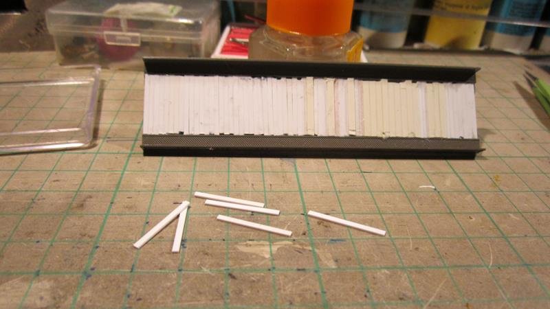

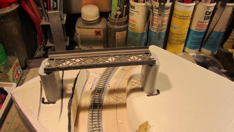

Come già detto la passerella mi sembra l'idea più proporzionata, quindi asportati i ritegni per le rotaie ( la passerella è una rampa Marklin per congiungere i ponti ferroviari Marklin a travate ) ho provveduto a costruire l'assito nella sede dove andavano alloggiate le rotaie. Lavoro lunghetto è alquanto noioso , ora una volta ben incollate le strep di plasticard una bella carteggiata per eliminare colla è dare un effetto usura.

Le assi sono state carteggiate in modo da eliminare i residui di colla, inoltre la carteggiatura è servita a pareggiare le assi larghe un po' più spesse. ( non ho insistito troppo in modo da avere quella disuniformità tra le assi come al vero su passerelle molto usate ).

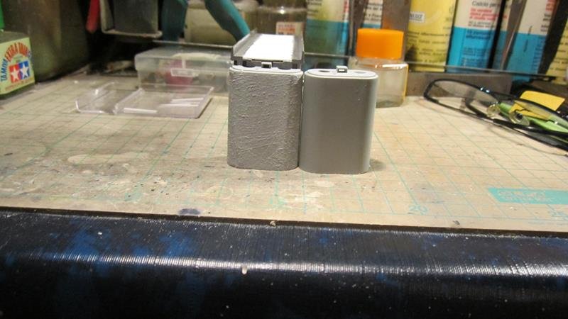

Sono stati carteggiati anche i piloni che risultavano troppo lisci.
Per finire creati gli scassi nei rilievi.

Con questa soluzione posso abbozzare una veduta parziale del paese avendo più spazio, ora devo capire che tipo di strada fare per accedere alla passerella se a fondo bianco o asfaltata molto usurata.
