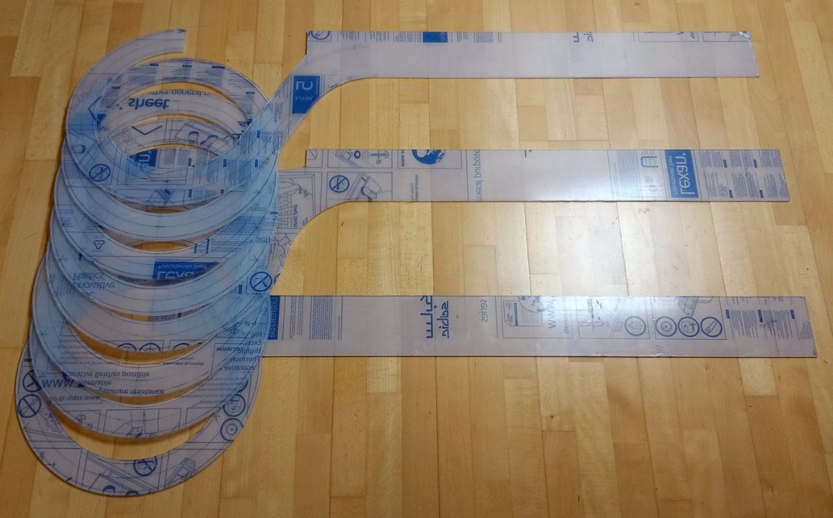

Finalmente ho finito di tagliare tutti i pezzi (lo schienale a parte).
E' stato abbastanza impegnativo, sia per disegnarci sopra tutte le linnee, sia per il taglio fatto quasi tutto a mano libera, che doveva essere preciso e senza errori.
Dopo tutti i miei timori iniziali, il policarbonato si è rivelato un materiale ben lavorabile e che ha una consistenza che definirei "pastosa", per cui non scheggia.
P.s.: Il plastico è stato promosso dalla mia signora da un angolo della sala a in mezzo alla parete principale, spostando addirittura alcuni quadri :o Probabilmente ha intravisto il lato artistico del progetto [104] ;-)

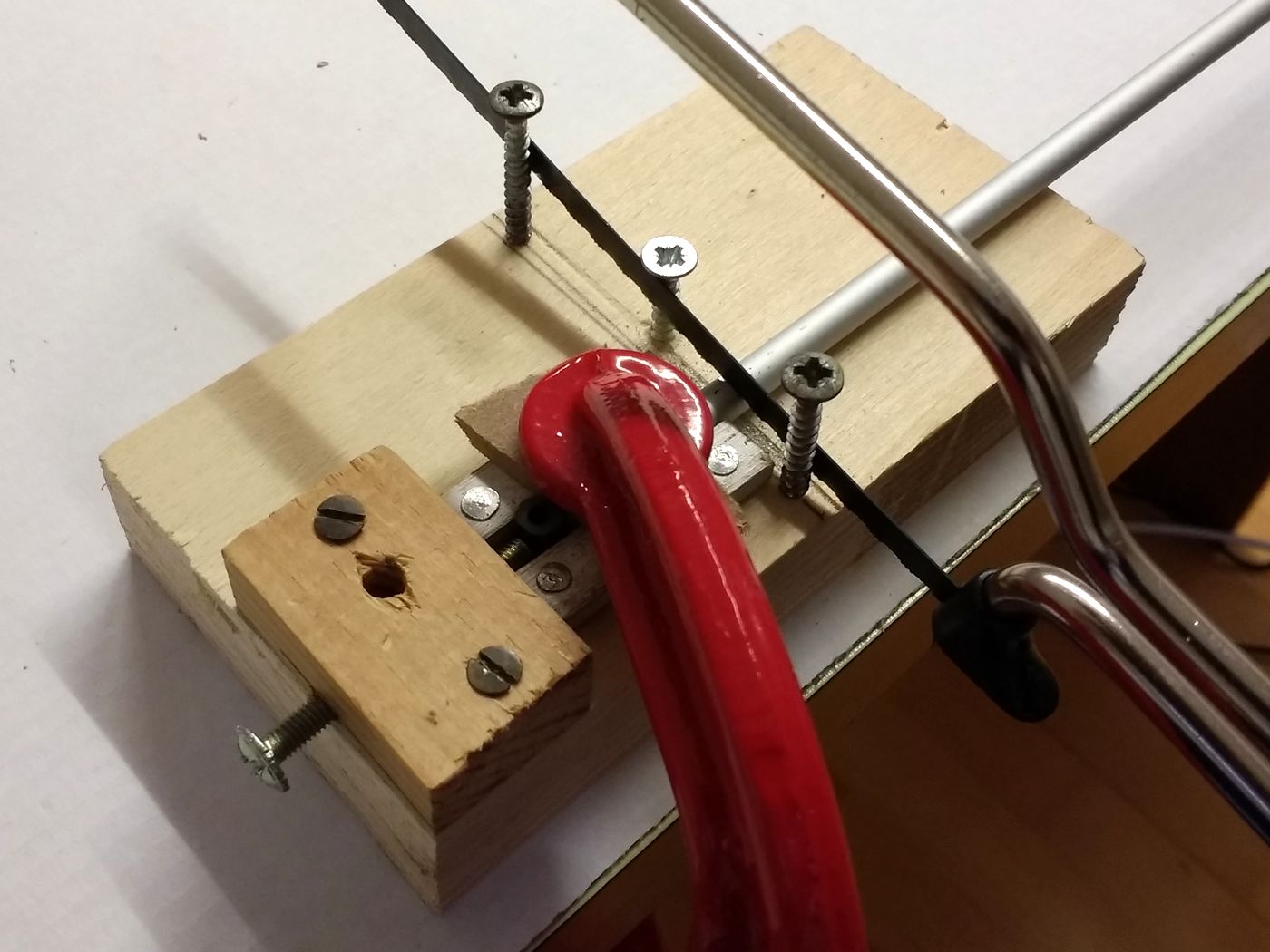

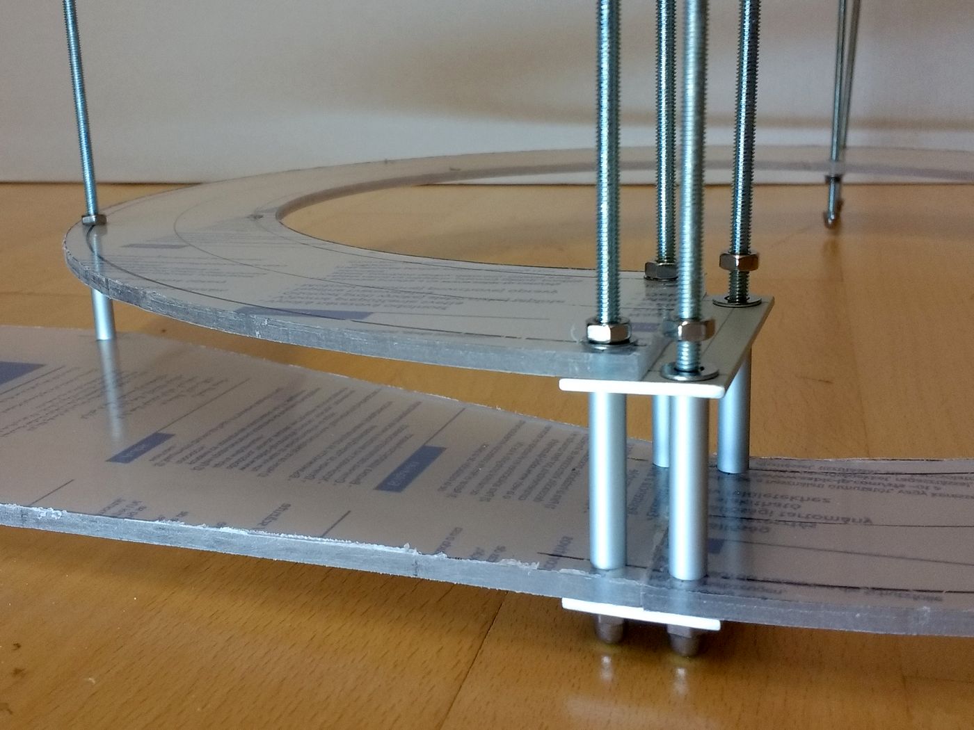

Finalmente, dopo aver posato la prima pietra, sono arrivato al primo piano!
Nella prima fase di assemblaggio la struttura appoggia a terra, mentre dopo verrà sospesa, proprio nel lato dove ci sono i quattro montanti in foto:
Questo è lo strumento iper-tecnologico per il taglio angolato delle colonnine:
Non oso fare il conto di quante ne dovrò tagliare... meglio pensare a una spira per volta.

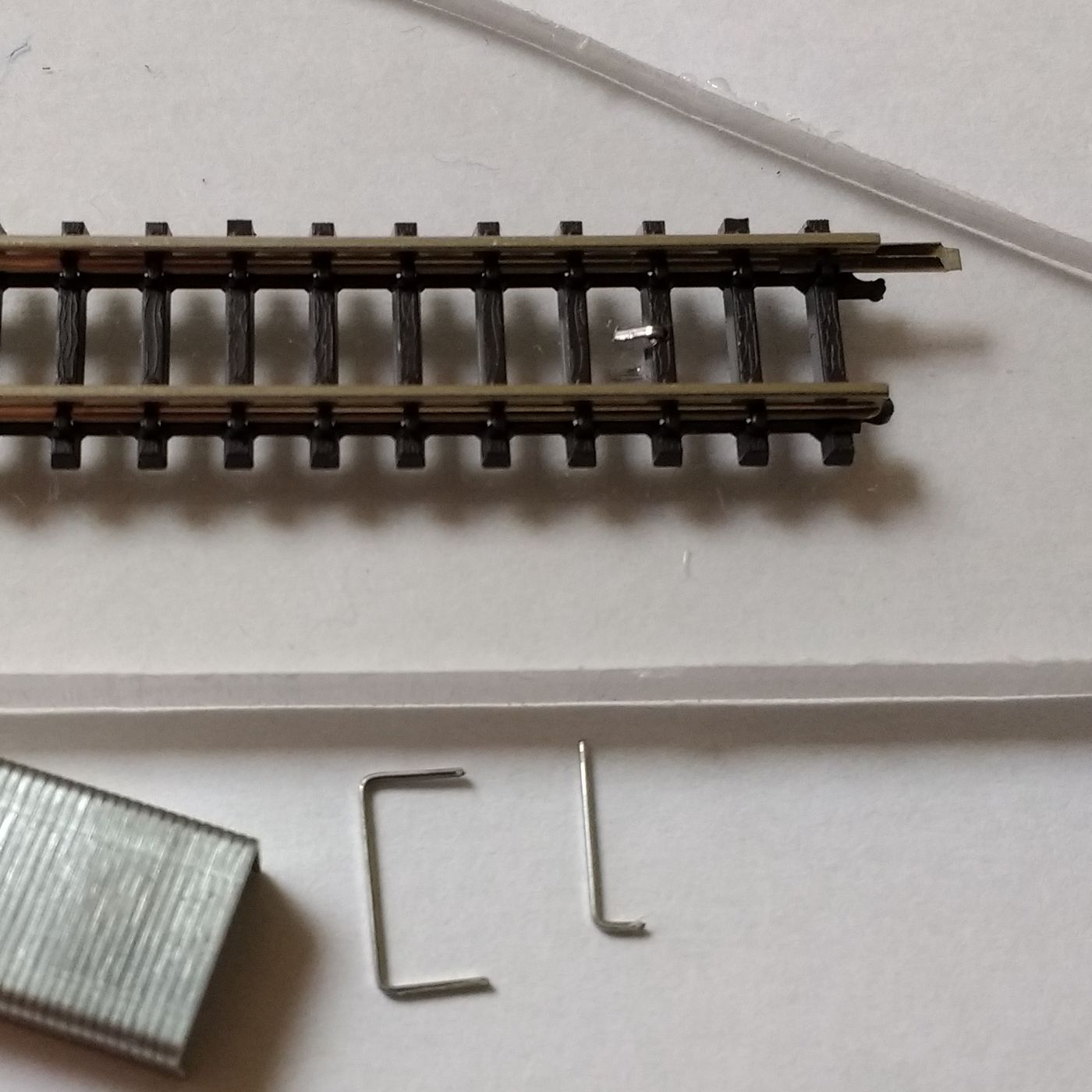

Per il fissaggio dei binari ho escluso le microviti: sono necessarie da 0,5 mm di diametro e ne ho trovate al massimo lunghe solo 2 mm e a un prezzo di 1 € l'una!
Quest'altro potrebbe essere un sistema pratico ed economico di fissaggio:
Re: Progetto Zen scala Z/1:220
#75 Messaggio da v200 »
Anche le viti Fleischmann? http://www.fleischmann.de/it/product/11 ... ducts.html
Ottime soluzioni alternative
