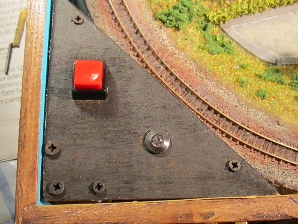

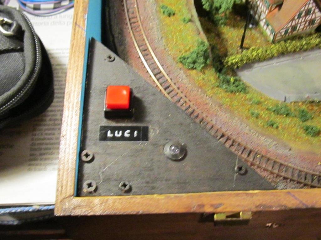

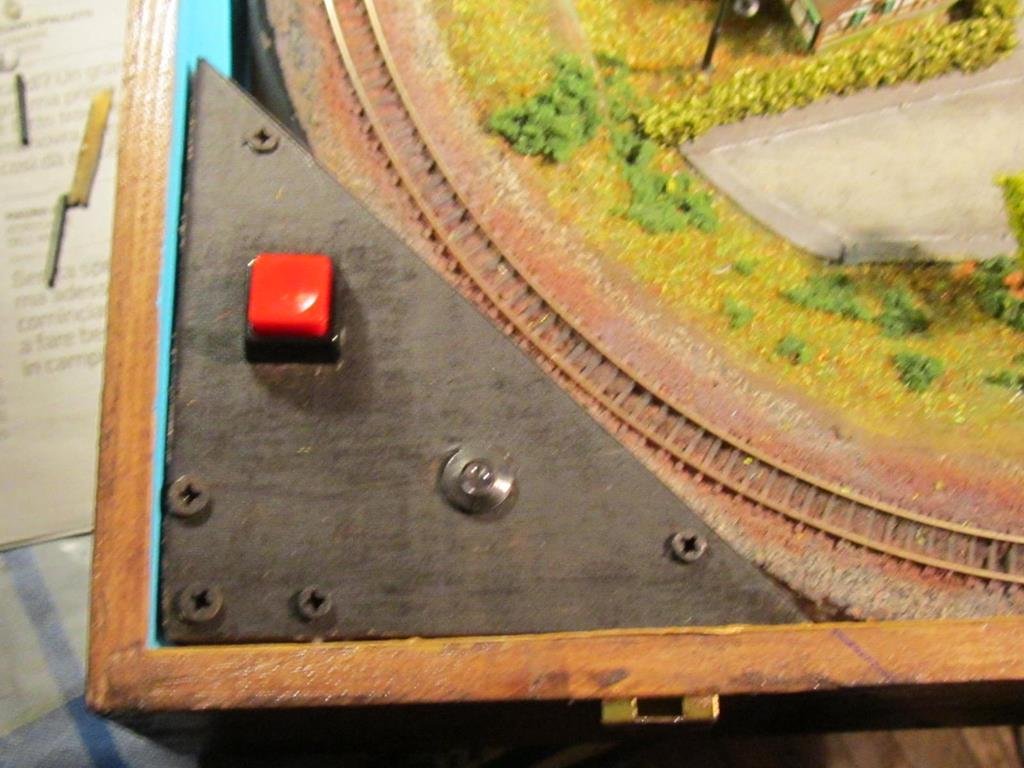

colorato e applicato il cartoncino alla consolle, manca solo l'etichetta per il pulsante accensione luci.

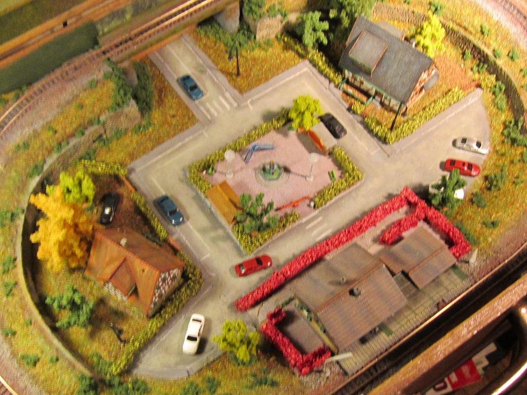

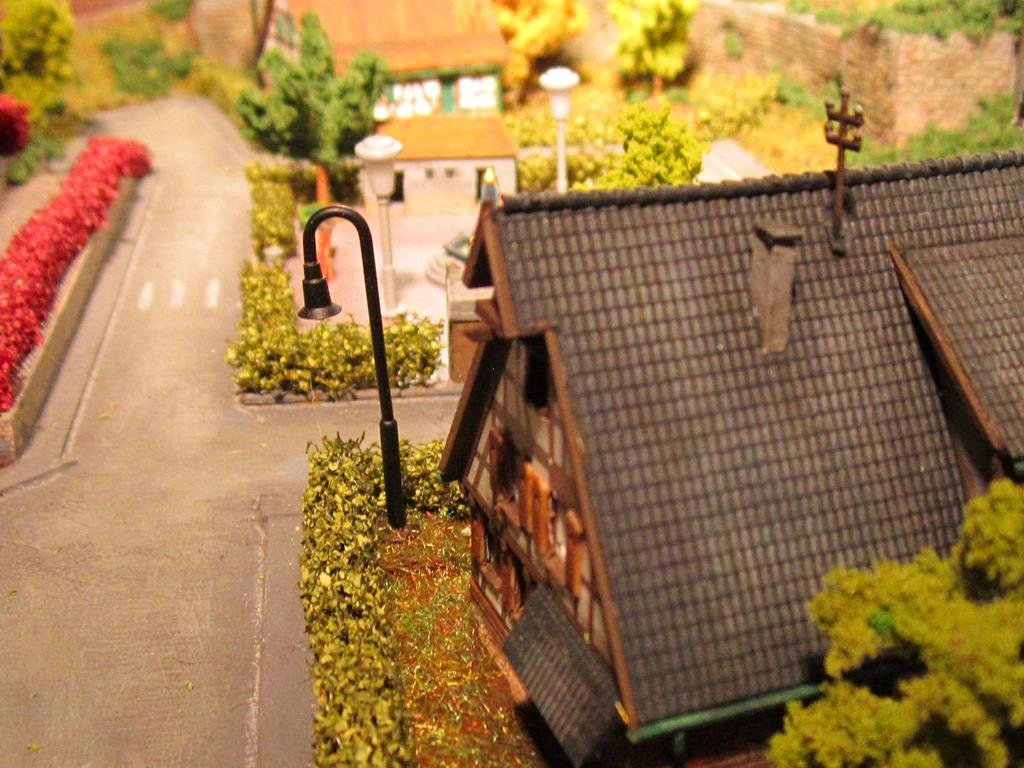

Mentre i lavori procedono per realizzare la seconda consolle finalmente sono arrivate le vetture in scala Z ( quasi, visto che sono di produzione asiatica sono 1:200 ma non si nota troppo se non si miscelano ad altri veicoli in scala corretta ). Il prezzo rimane molto conveniente, qualità discreta confronto al prodotto Marklin, la varietà di modelli e colori non è molta ma permette di avere un buon colpo d'occhio interessante sono modelli muniti di led che in un prossimo plastico potrebbero essere utilizzati anche per loro il prezzo è molto interessante a voi il link per visionare il catalogo che comprende anche vari lampioni sempre a prezzi vantaggiosi ( non c'è solo la Z ma anche altre scale )

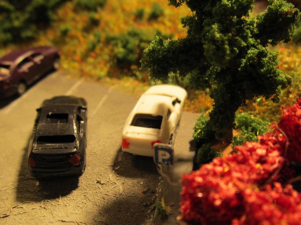

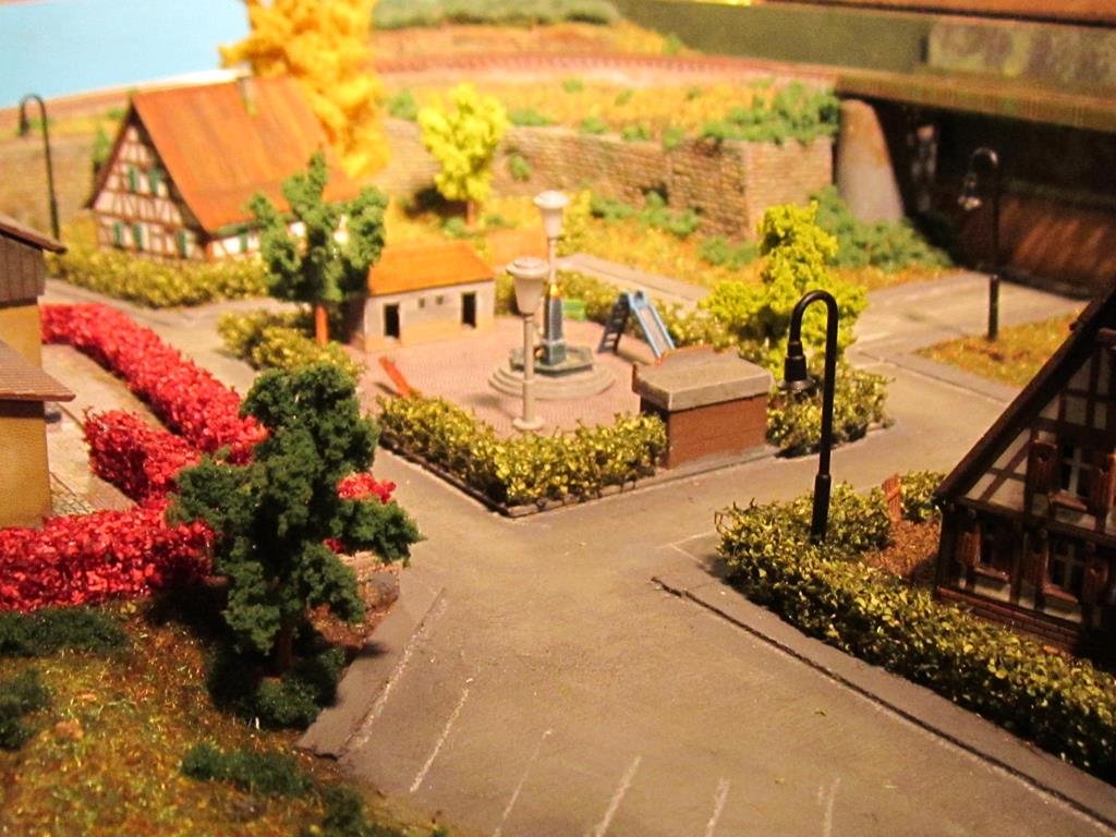

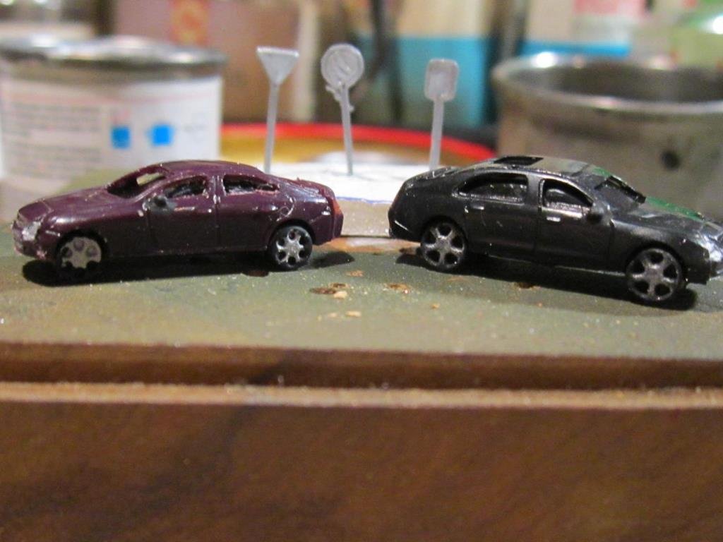

La prova di compatibilità tra le auto e i vari componenti del plastico non è male, la piccola diversità di scala non si nota come pensavo.
Ora prima di fissarle devo valutare in che punto metterle sul plastico in base al colore, sembra un po stupida questa puntigliosità ma ho notato che auto scure in alcuni punti non si notano causa il fondo scuro che le occulta.
Altro dettaglio in che posizione fissarle per dare un po di realismo, facile è difficile in contemporanea.
Riccordandomi di vari articoletti letti su manuali e riviste occorre valutare un paio di cose, la più importante non posizionare veicoli esattamente sulla linea di arresto per uno stop o passaggio a livello . Questo in modo da evitare specialmente con il P.L l' effetto auto ferma davanti alle barriere alzate una visione troppo statica, meglio posizionare un auto un paio di cm prima in modo che con barriere alzate o abbassate si ha un effetto movimento ( idem per gli stop agli incroci ).
Sempre in prossimità di P.L o stop non formare code lunghe con spazi ristretti tra i veicoli ma corte e con spazi più distanziati per favorire un idea dinamica della scena. Aiuta anche a non fare code simmetriche nei due sensi di marcia per aumentare la sensazione del movimento

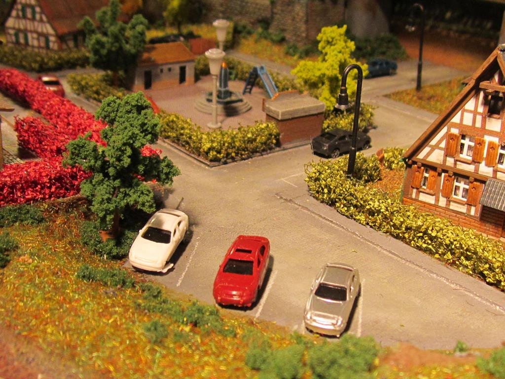

Re: Koffer Bahn spur Z/1:220.........II
#361 Messaggio da v200 »
Non esagerare con il numero di veicoli, ma pensare al periodo storico, il luogo città o paese in un incrocio di un paesino stonerebbe non poco vedere un ingorgo da ora di punta delle grandi città. Se possibile variare colori e modelli di veicoli per aumentare la diversità di paesaggio che ricordiamo.
Creare delle scenette per rompere la monotonia come ad esempio auto che svolta o esce da un parcheggio, personaggio intento ad entrare in auto o scaricare un veicolo o altre situazioni che ci vengono in mente.
Utilizzare autocarri o furgoni in secondo piano per non togliere visibilità a chi osserva un punto del plastico, un veicolo alto in primo piano può nascondere un bel dettaglio alle sue spalle quindi valutate la posizione in cui metterlo. Invece può servire per nascondere dettagli anonimi, errori o ad esempio celare il fondale.
Un classico la strada che termina sul fondo del plastico, posizionando un autocarro spezziamo l' effetto piatto del pannello alle sue spalle.
Ricordarsi di inserire la cartellonistica verticale o orizzontale ( se reperibile in base alla scala ) ed essere coerente con le regole del codice stradale, farà sorridere ma capita di vedere alcune scene con anomalie di non poco conto a riguardo della segnaletica.
Ma specialmente osservare la vita reale per replicarla sul plastico😉😆

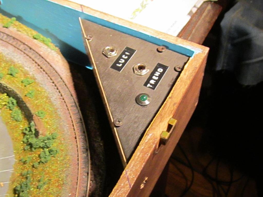

Anche la seconda consolle è terminata, un piccolo intoppo mi ha fatto impazzire il Jack maschio era fallato ora aspetto di prendere un altro nuovo. Comunque con un jack del altra valigetta ho potuto controllare i contatti

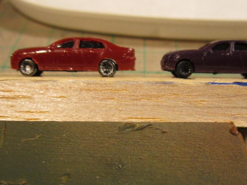

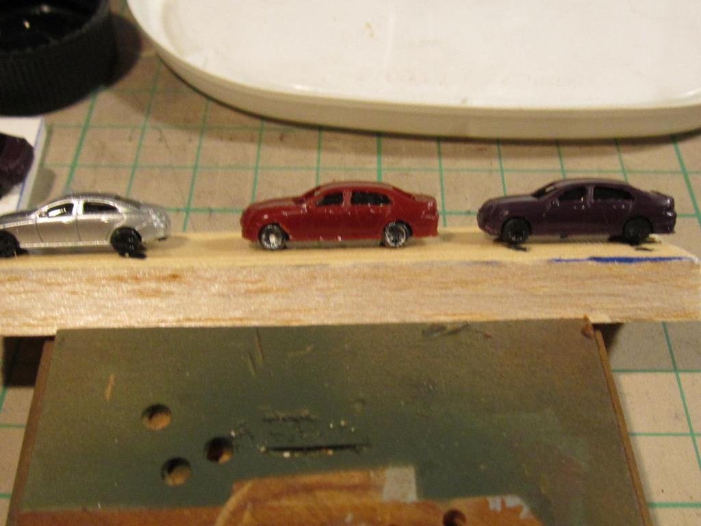

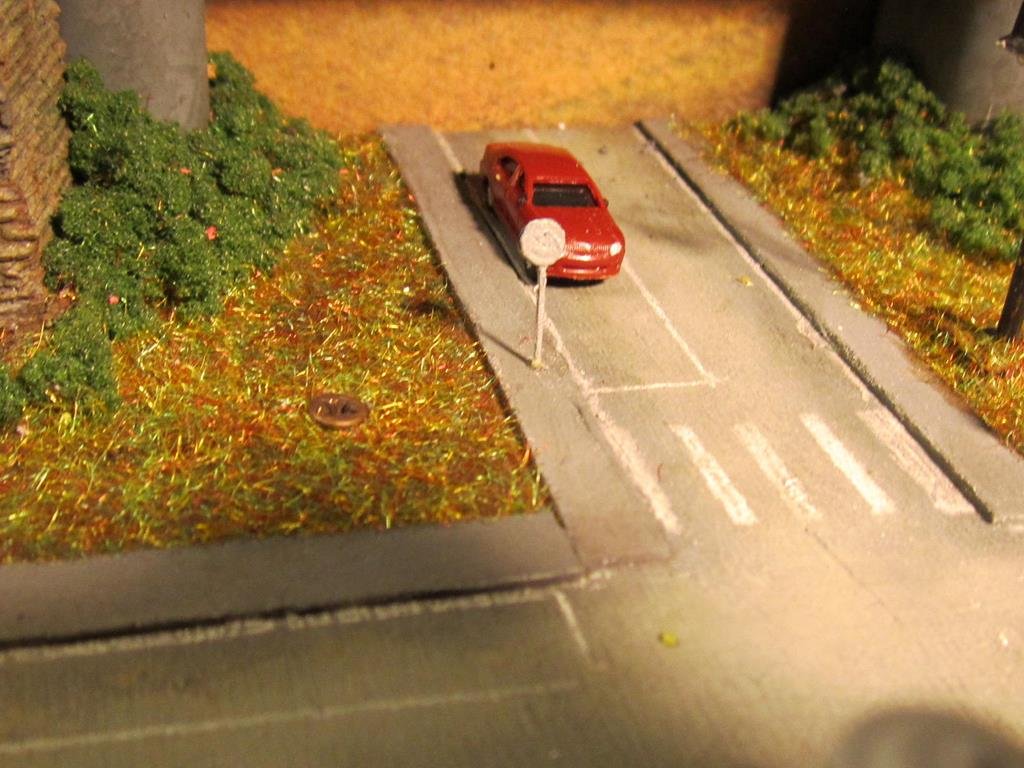

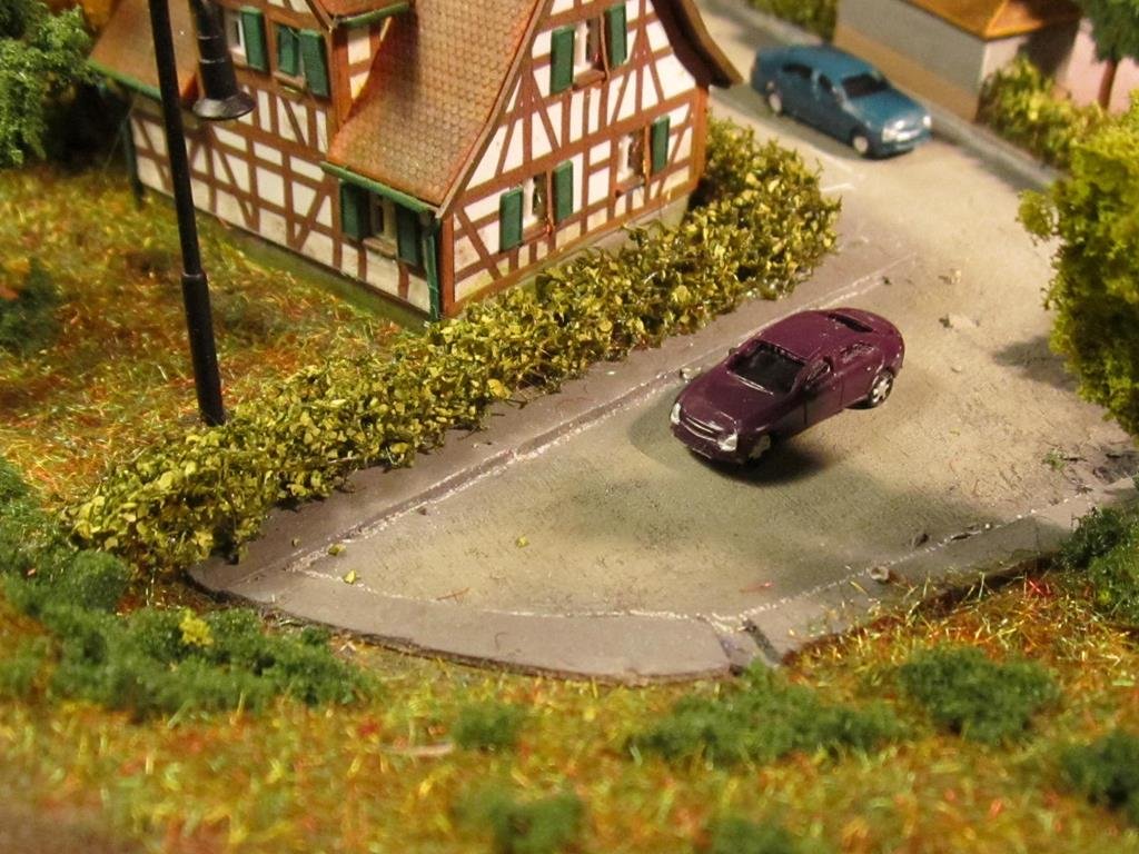

Fatto la prima prova di circolazione che mi ha permesso vedere che tutti i cablaggi erano a posto oggi volevo posizionare le vetture sul plastico, ma facendo la cernita mi sono accorto che tra residui di sprue, colori errati e montaggi alla dove cojo cojo :? mi tocca fare delle rifiniture. Sinceramente speravo con un prodottino finito di evitare di metterci mano ma :( eccomi nuovamente con pennelli,lime e cutter in mano :x fortunatamente tra scala e quantità posso solo fare il minimo sindacale :) rittoccare le sbavature colorare dove serve per poi posizionare :wink:
#370 Messaggio da v200 »

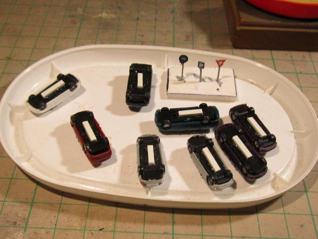

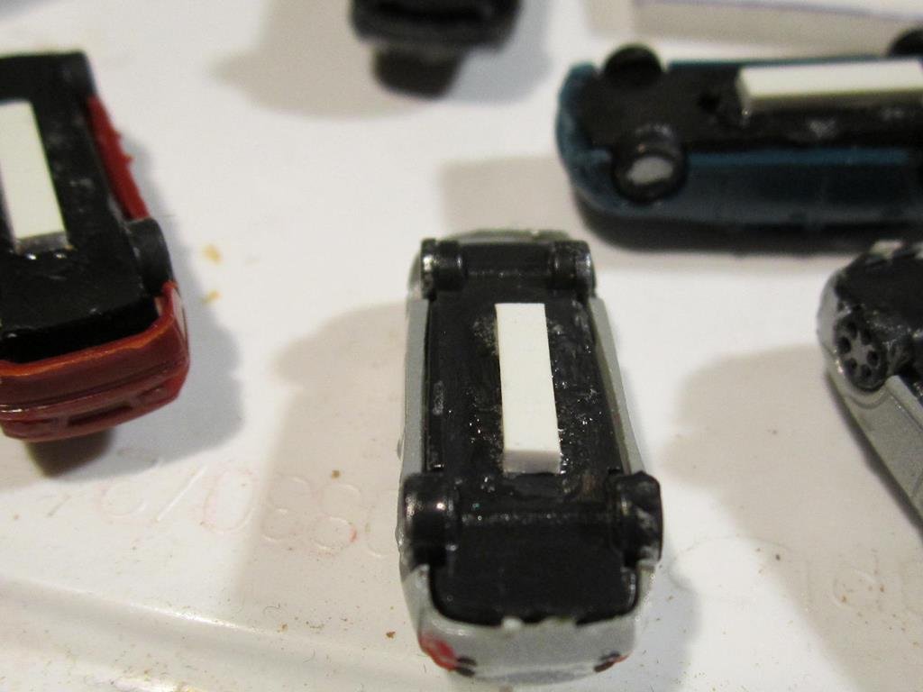

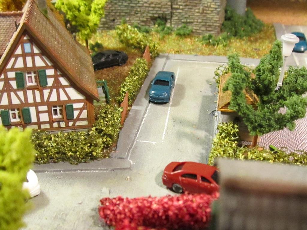

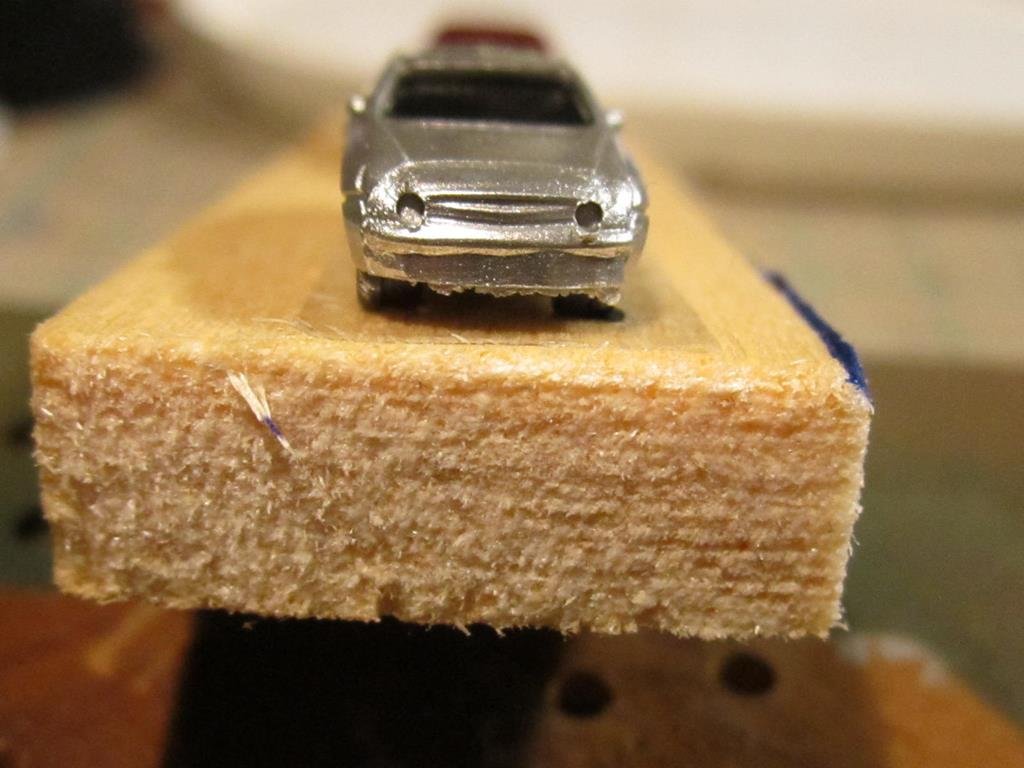

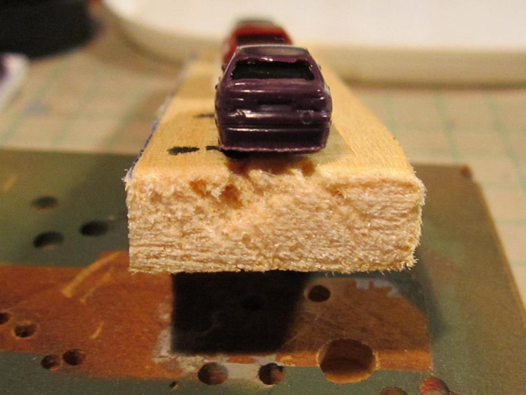

Corretti i piccoli dettagli sulle automobiline ho incollato un punto di appoggio sul telaio inferiore per aumentare la superficie di incollaggio che appoggerà sul plastico, in questo modo si evita di utilizzare le ruote come punto da incollare al piano. Sovente la colla sborda troppo in questa scala e da un brutto effetto.

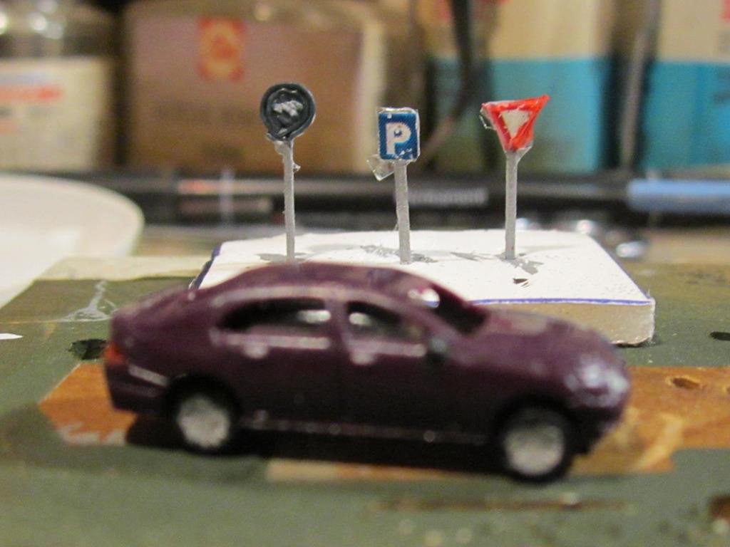

Ho utilizzato per la segnaletica il prodotto Verdesign 2010 https://www.ebay.it/itm/Art-Nr-5012-48- ... rk:17:pf:0 come paline in scala sono valide un po meno le decal, per fare un buon lavoro di applicazione occorre mettere l'ammorbidente causa il film spesso è la mancata contornazione di taglio che sui cartelli rotondi si fa sentire. Tutto sommato per la prima prova mi accontento , visto che per le dimensione saranno poco visibili
purtroppo questa valigetta deve essere consegnata entro natale è sto sveltendo notevolmente alcuni lavori altrimenti non riuscirei a consegnarla in tempo, questo purtroppo mi ha obbligato a sovra sedere su alcune rifiniture a mio malincuore. Il destinatario non si crea problemi, anzi non vede di averla in tempo

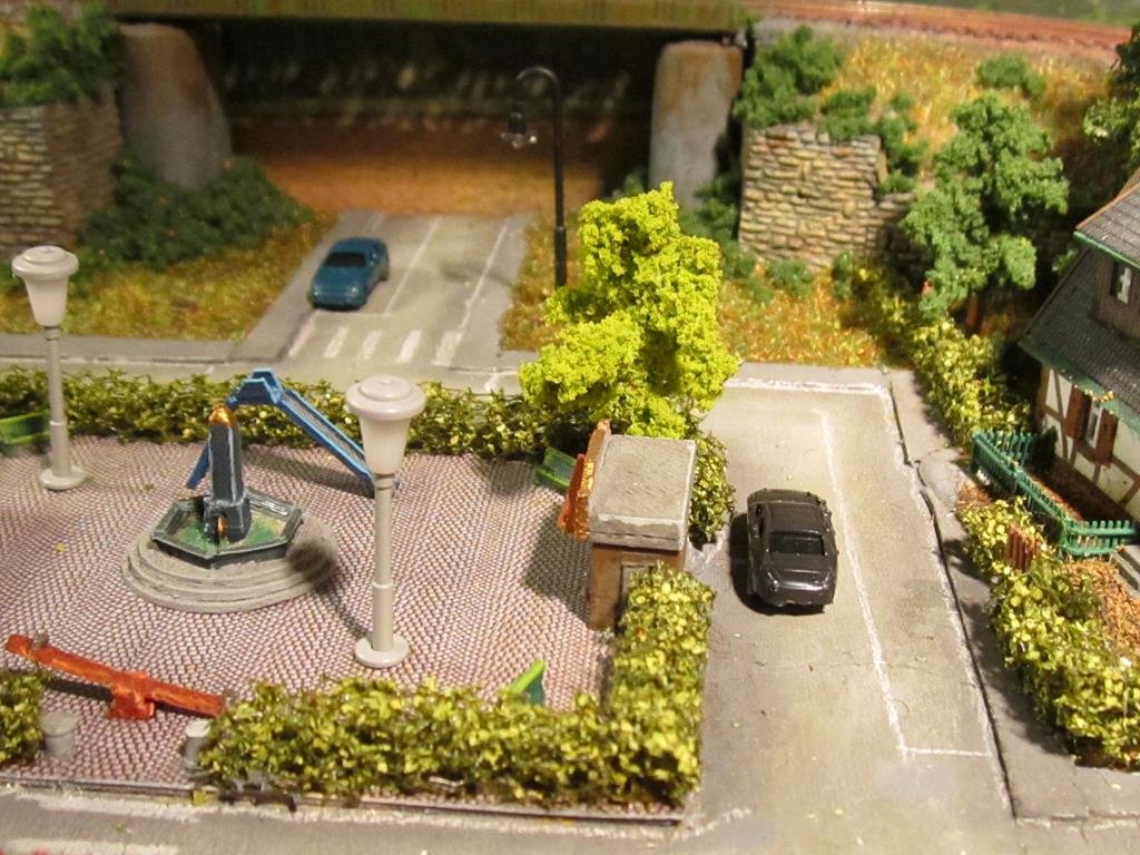

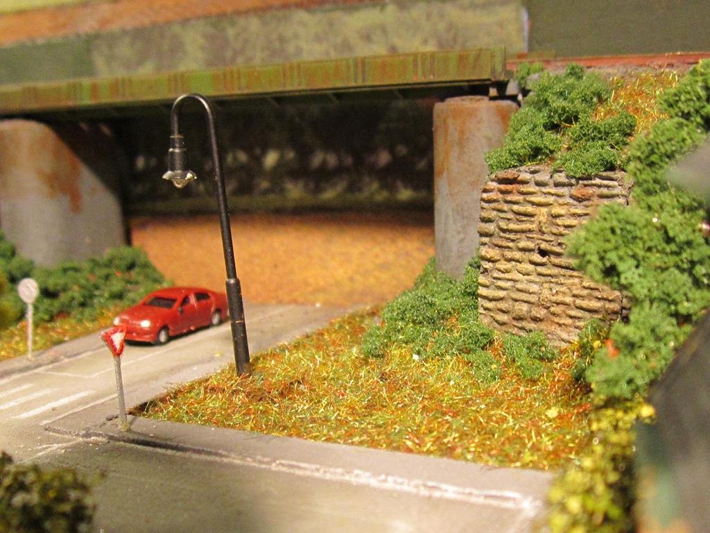

Posizionato definitivamente le vetture, idem per i cartelli segnaletici. Mancano solo un po di personaggi per dare vita al paesaggio, devo solo dipingerli poi che per risparmiare o preso i Preiser non colorati tra quantità e costo conviene. Sono quasi al termine [99]
