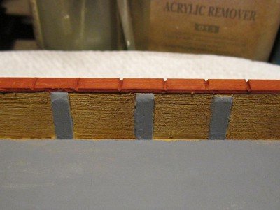

#326 Messaggio da v200 »

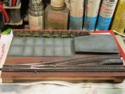

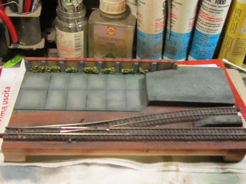

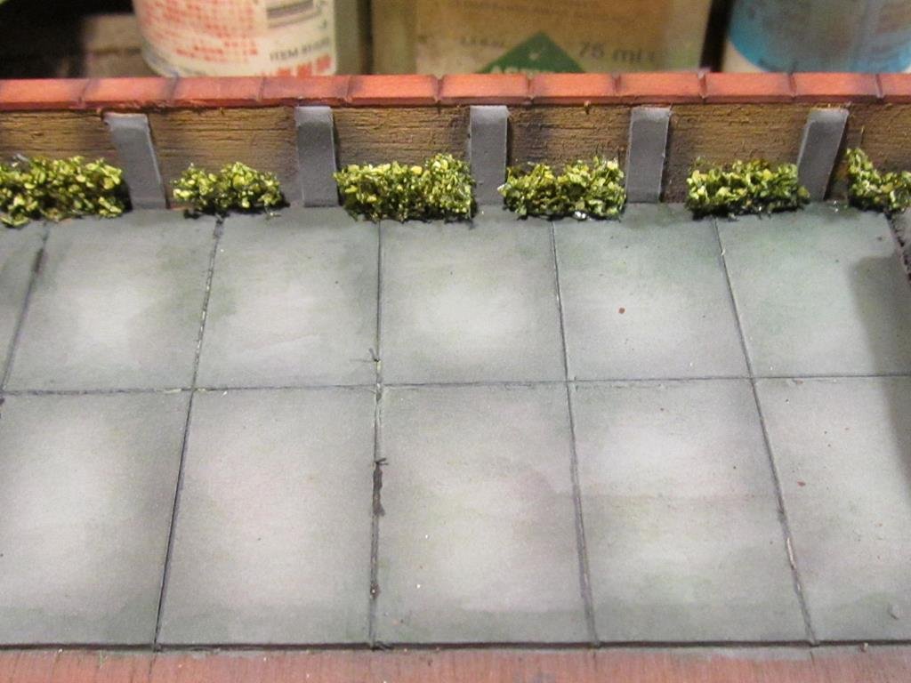

Ci risiamo il caldo ci fa lavorare malissimo [103]

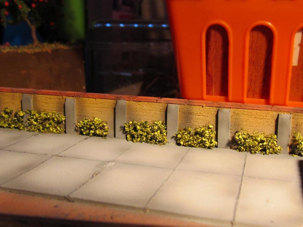

ma almeno oggi i colori di fondo sono stati stesi :roll:
#327 Messaggio da v200 »
Iniziati alcuni dettagli.
#328 Messaggio da MrMassy86 »
Ottimo, comincia a delinearsi la scenografia del modulo :D

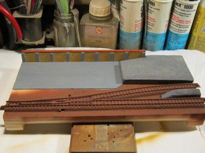

#329 Messaggio da v200 »

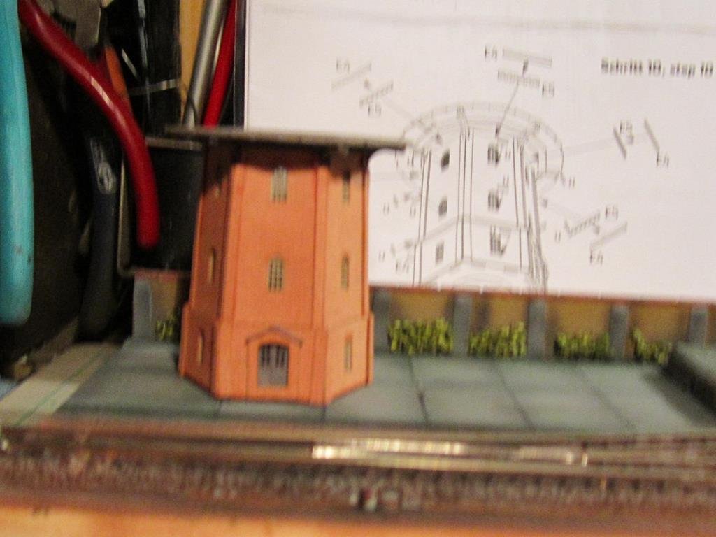

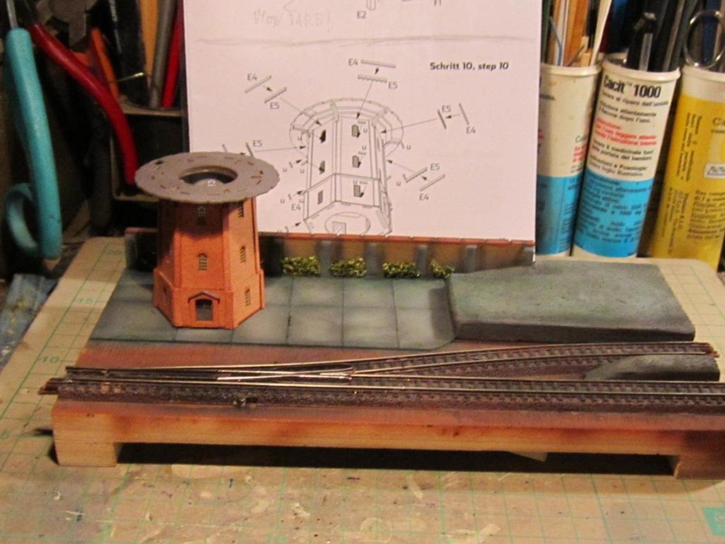

Adesso preparo la base per poi posizionare la torre idrica. Sarà il primo kit in lasercut più complesso che monto e un po mi impenscerisce
Messaggi: 3751
#330 Messaggio da lorelay49 »
Non preoccuparti Roby hai una buona manualità [264] [253]

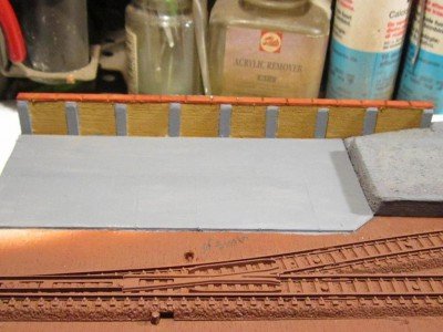

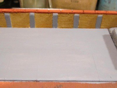

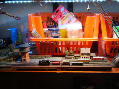

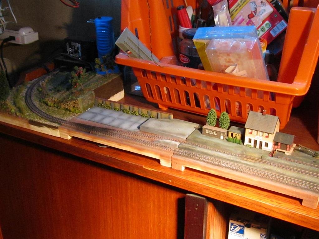

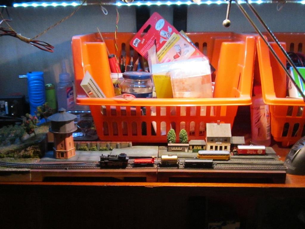

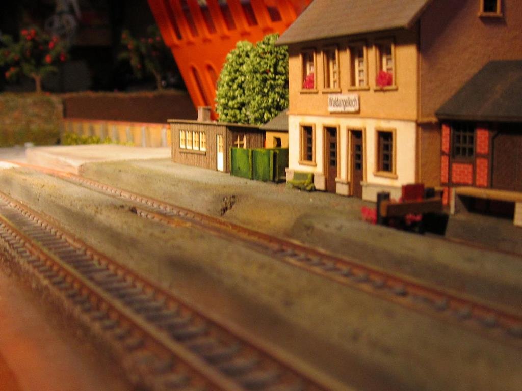

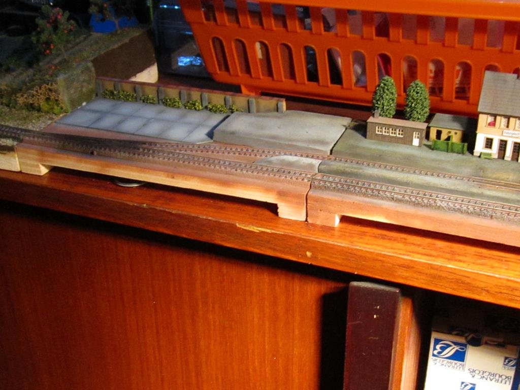

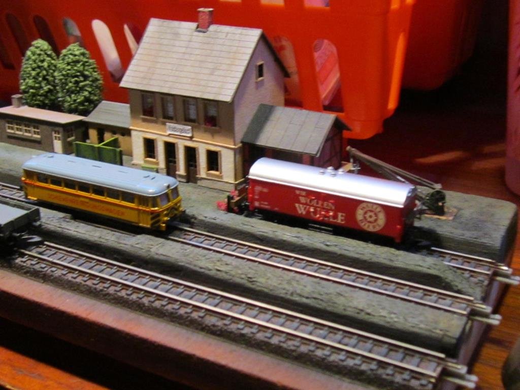

#332 Messaggio da v200 »
Prova veloce di accoppiamento del modulo in lavorazione, devo armonizzare dei colori sia per i marciapiedi che rotaie.
#333 Messaggio da MrMassy86 »
A parte i logichi ritocchi di colore per uniformare, il tutto si presenta molto bene :wink:

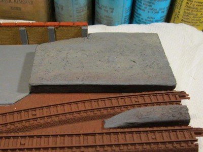

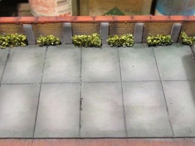

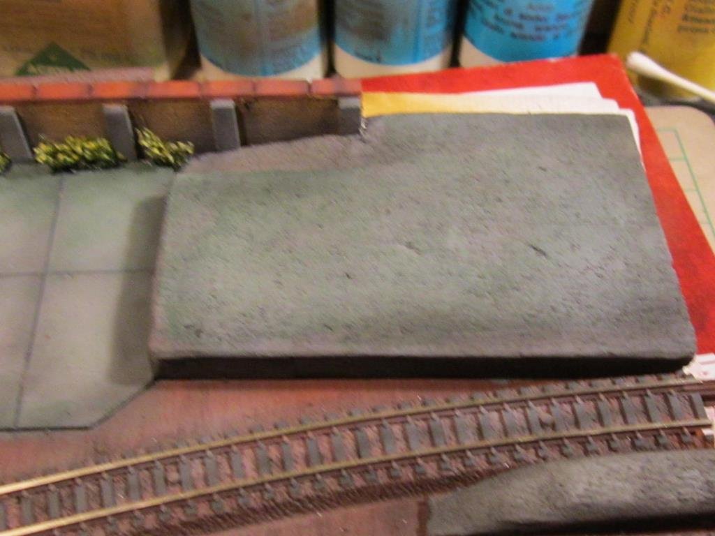

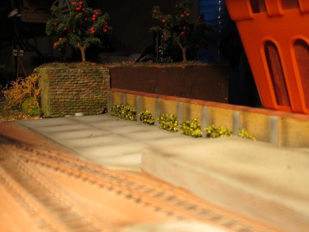

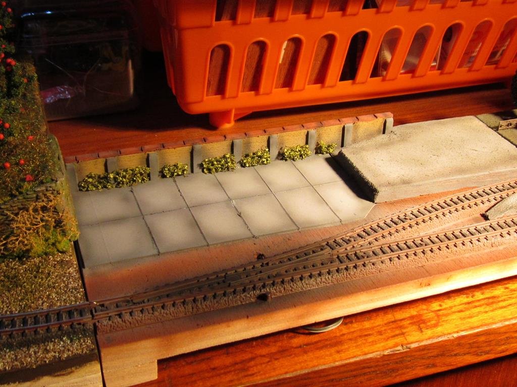

#335 Messaggio da v200 »

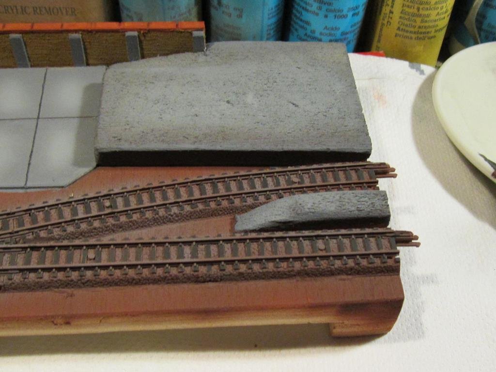

Grazie ragazzi [98]

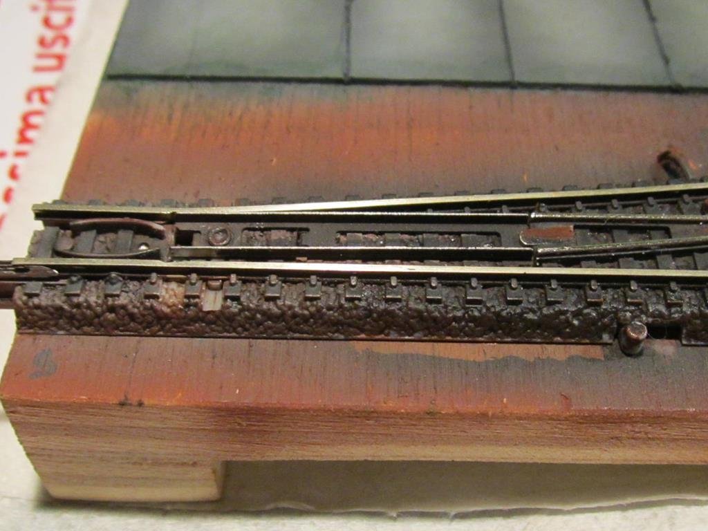

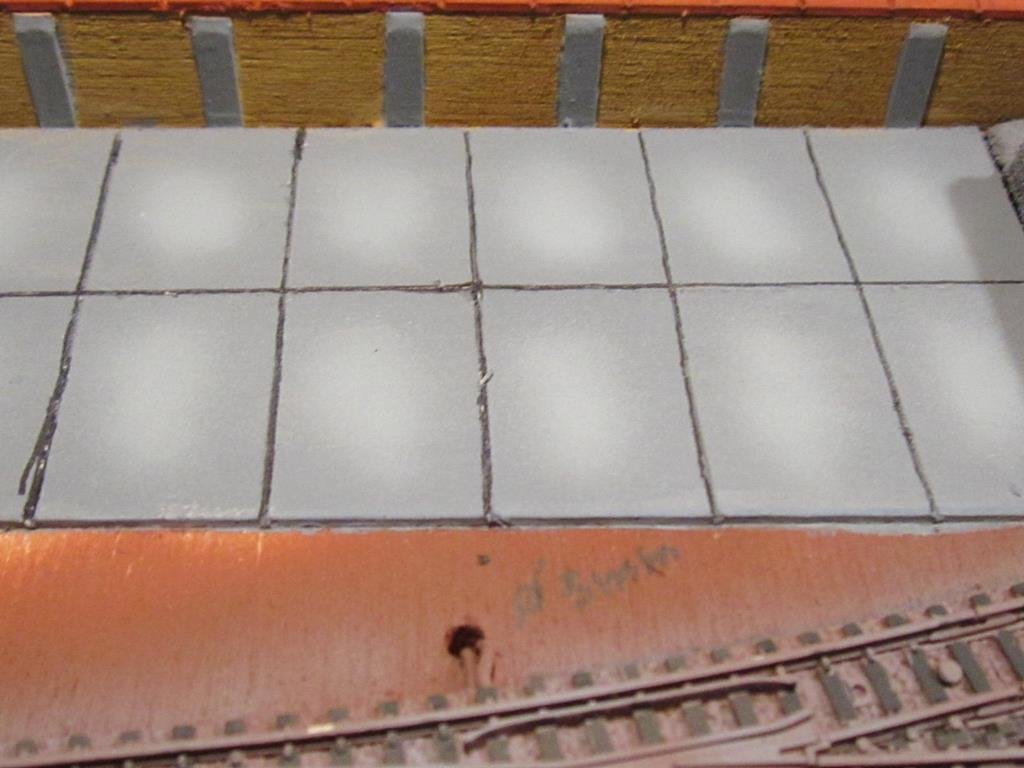

Come anticipato più sopra mi sono dedicato ad uniformare i colori ( che mi sembrano simili adesso ) sia della parte in cemento piazzale e marciapiede che per le rotaie. Tutto è proseguito tranquillamente fino alla pulizia del fungo rotaie, anche con la massima attenzione possibile nel ripulire gli aghi per qualche motivo il meccanismo di attuazione si è sganciato :oops: :cry: .
Visto il problema non mi è rimasto che aprirlo per rimettere il meccanismo in funzione. Tecnicamente non è un lavoro difficile ma sul deviatoio Rokuhan è stato un azzardo andato a buon fine fortunatamente non avendone mai aperti.
Sono molto complessi confronto ai Marklin ma con pazienza sono riuscito a ricondizionarlo sia meccanicamente che elettricamente, l'intervento è durato un ora e mezza :shock: causa la presenza di micro molle e fili di contatto sottilissimi che dal micro pcb vanno alla micro bobina. Sono più che soddisfatto di questa riparazione [99]

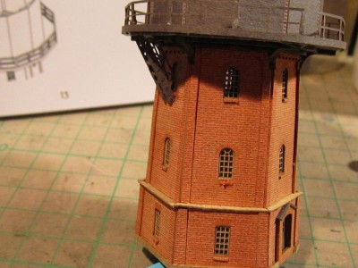

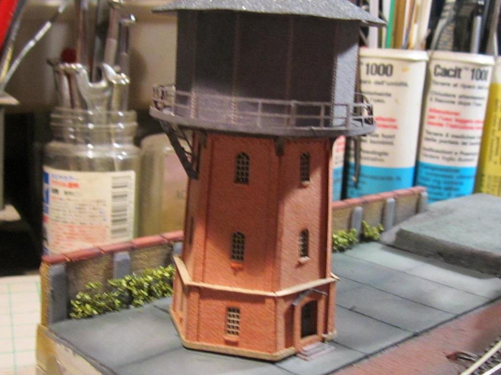

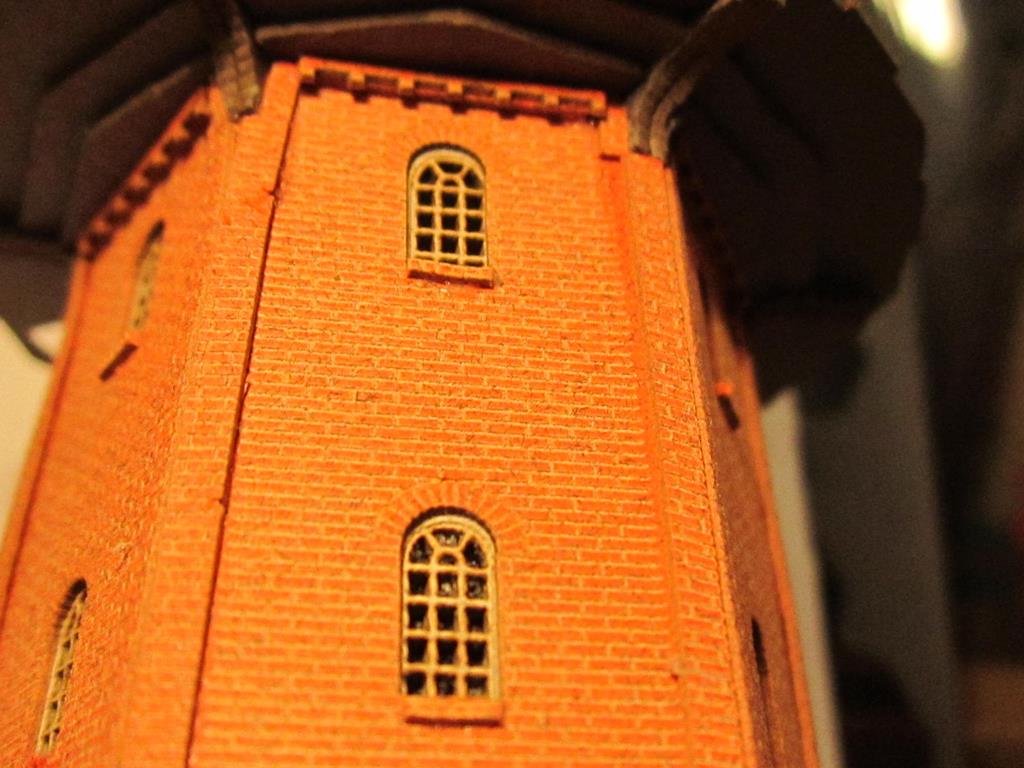

#338 Messaggio da v200 »

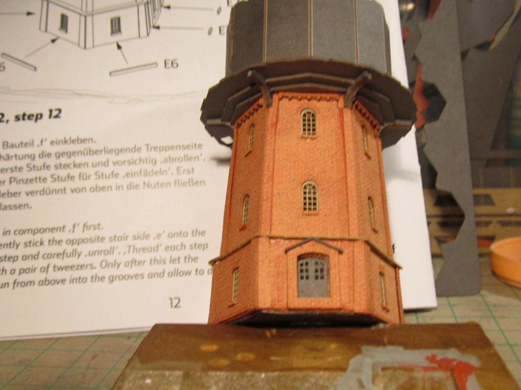

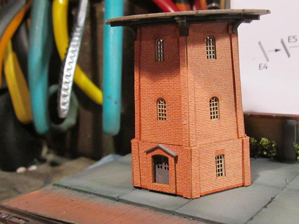

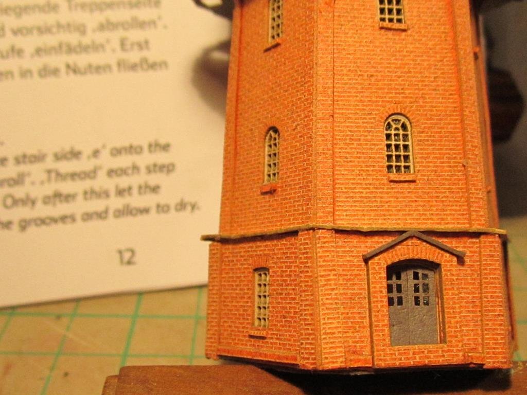

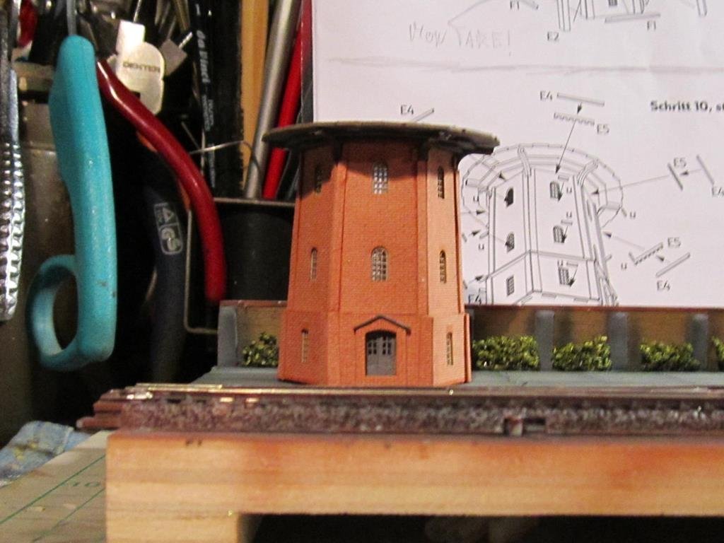

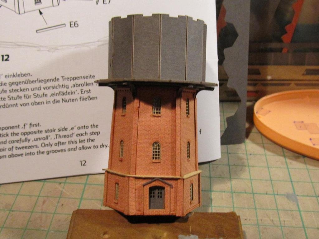

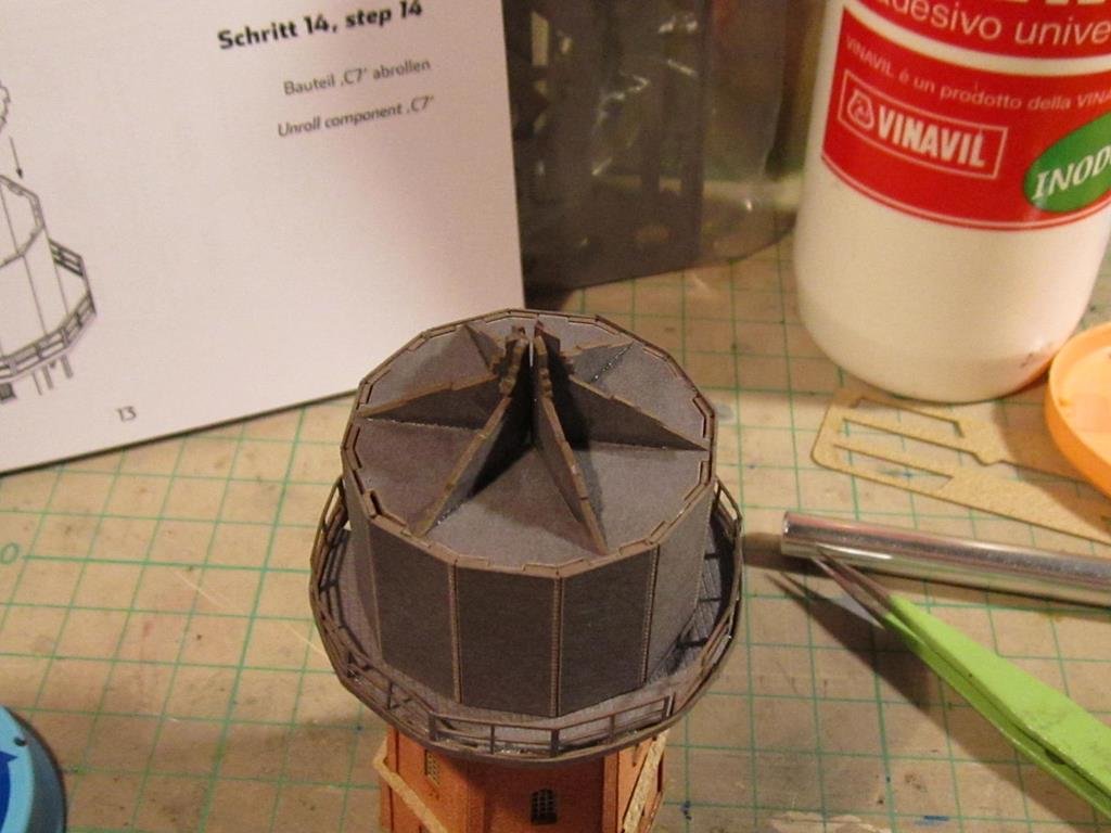

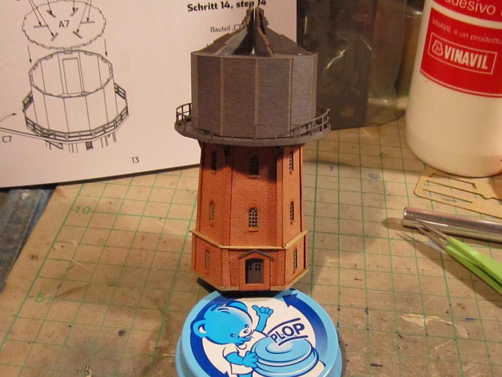

Oggi ho iniziato ad assemblare la torre idrica in lasercut prodotta da Archistore, su una scala di difficoltà nel assemblaggio da 1 a 10 questo modello si pone ad 8,5. Notevole la quantità di pezzi da assemblare sia per la parte portante che per i pannelli decorativi, per rendervi conto la parte di torre assemblata che appare nelle foto ha richiesto quattro ore di lavoro.Ora la torre è al 45% mancano alcuni pezzi decorativi per la muratura e tutta la parte metallica del serbatoio.
Anche se rimane un kit difficoltoso da montare ne vale la pena per l'alta qualità estetica.

#340 Messaggio da MrMassy86 »
Sta venendo molto bene grazie anche alla tua grande manualità Roby, sei bravissimo, complimenti :D
#341 Messaggio da v200 »
Grasssie :oops: [98]

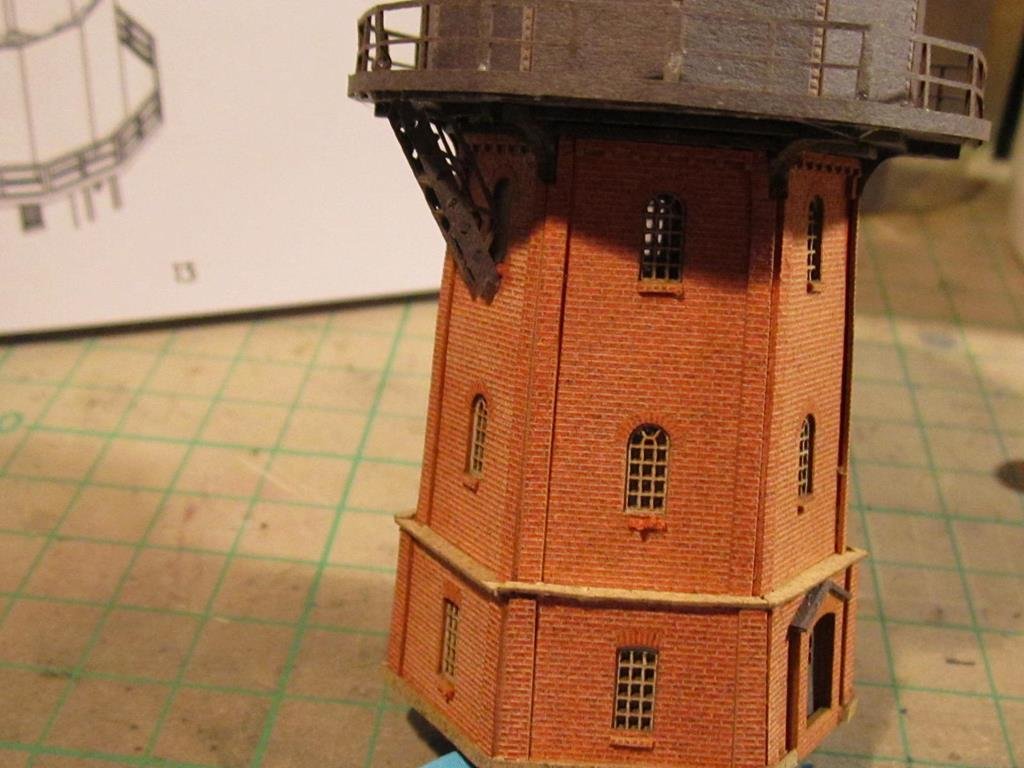

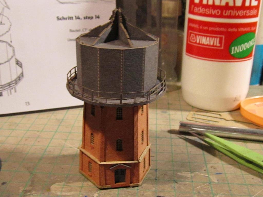

La parte in muratura è stata terminata con gli ultimi particolari architettonici, quindi si è iniziato il serbatoio metallico con la struttura interna

#343 Messaggio da v200 »
Lentamente l'assemblaggio del serbatoio procede per la quantità di pezzi con cui è composto, basta pensare che la scaletta di ispezione che da accesso alla passerella è composta di 8 pezzi. In qualche punto dovrò passare un po di colore per coprire qualche punto di colla che si nota.

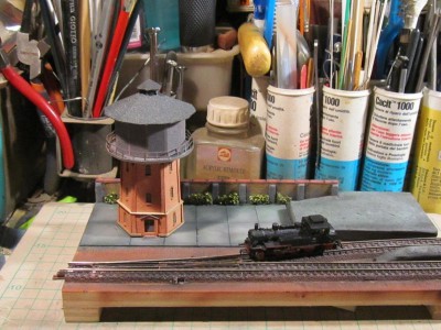

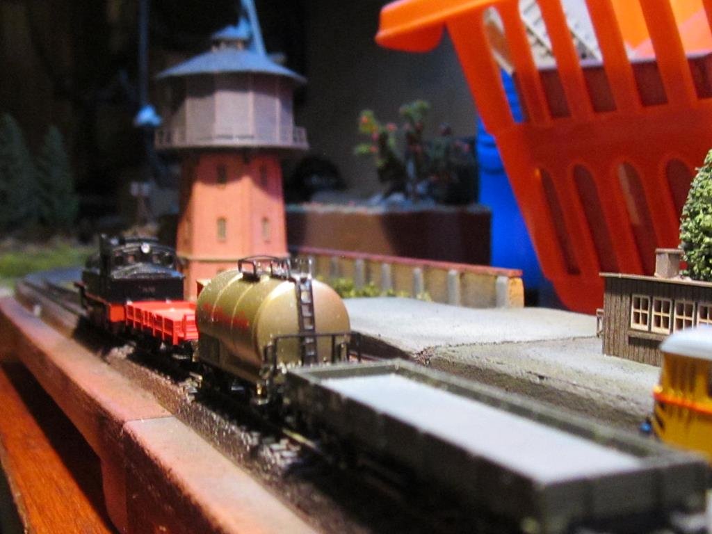

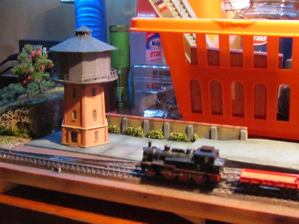

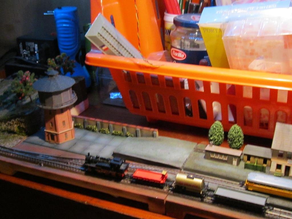

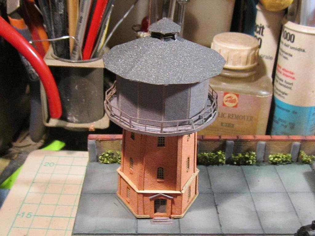

#347 Messaggio da v200 »
Vi ringrazio per i complimenti [98]

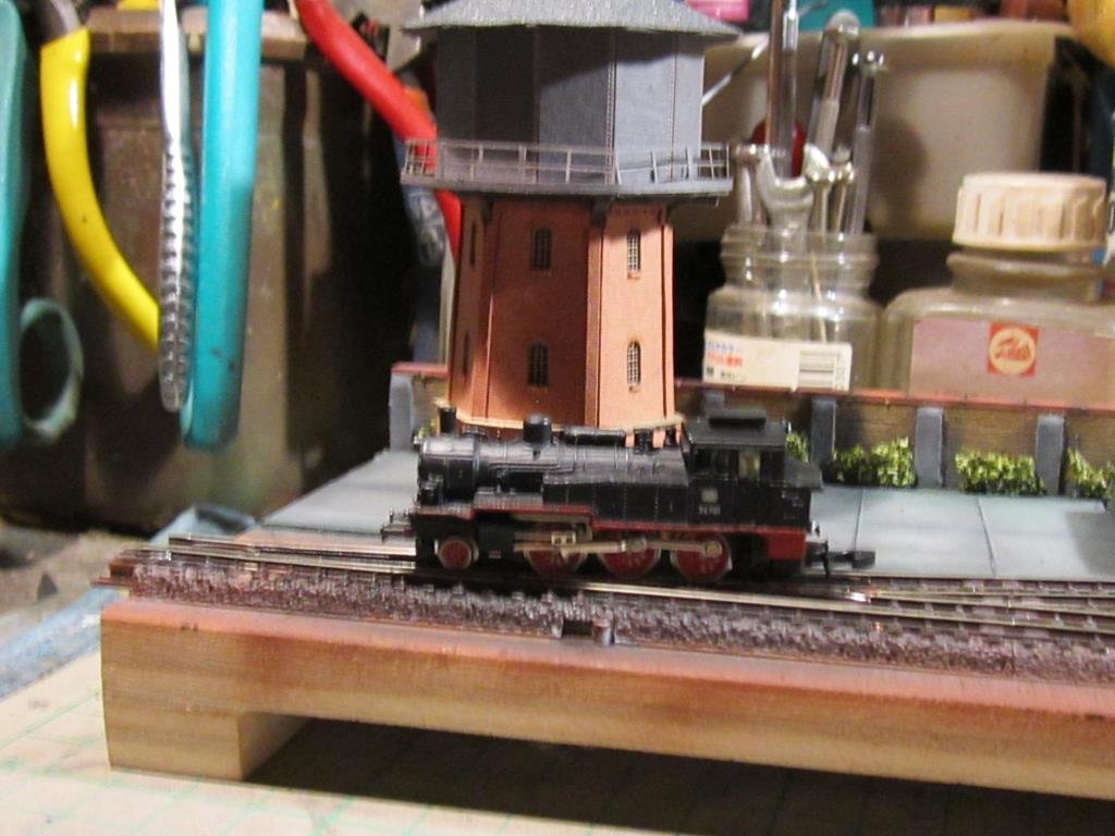

Anche la torre idrica è terminata [99] [99] [99] [99] [99]
posizionata sul modulo in attesa di qualche ritocco di invecchiamento
#348 Messaggio da MrMassy86 »
Una realizzazione veramente di pregevole fattura :D
