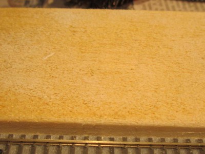

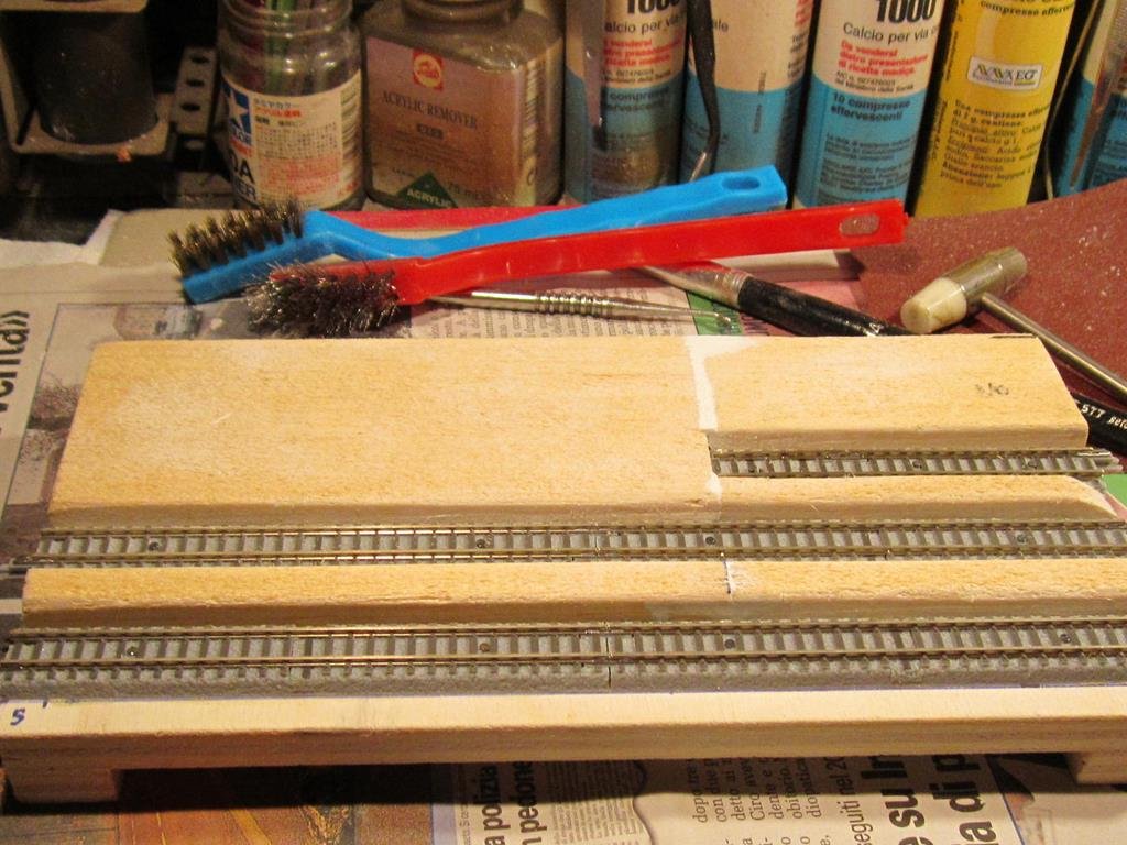

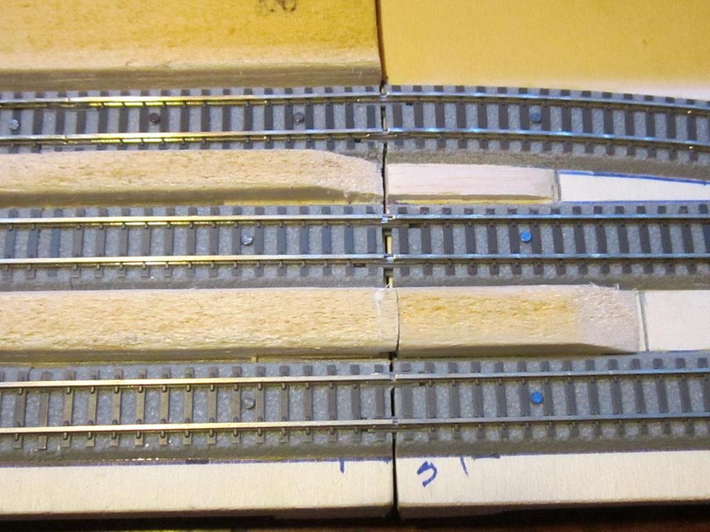

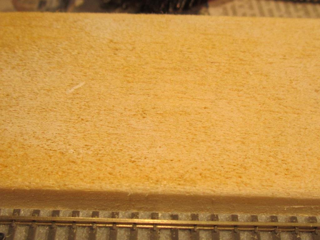

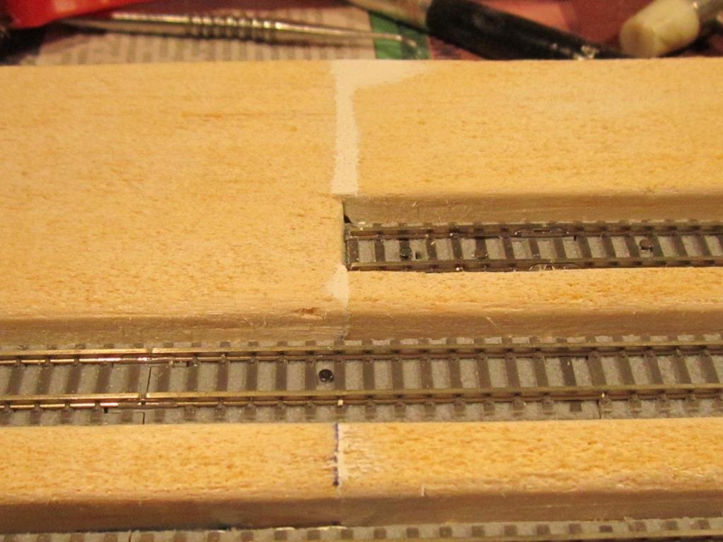

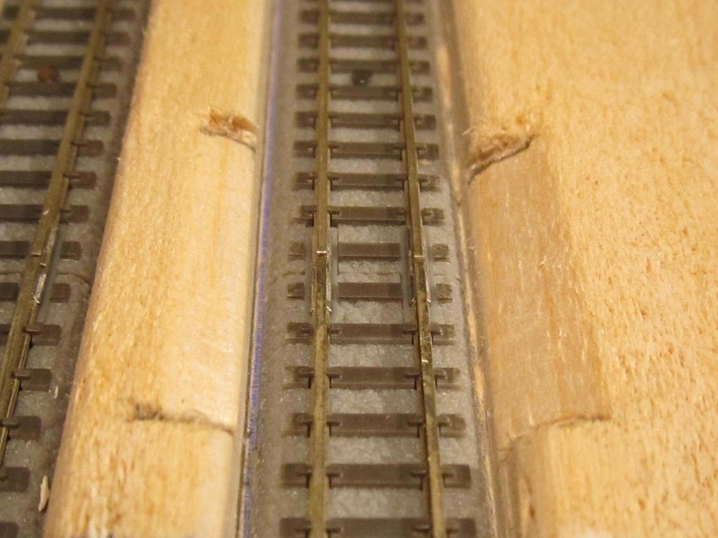

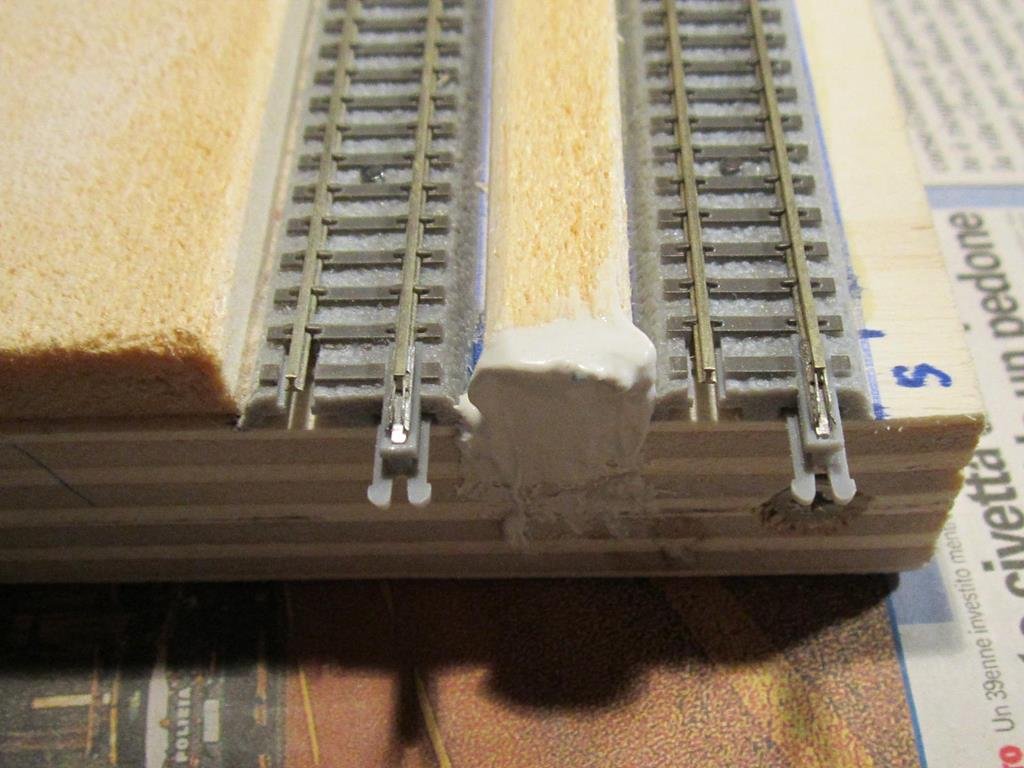

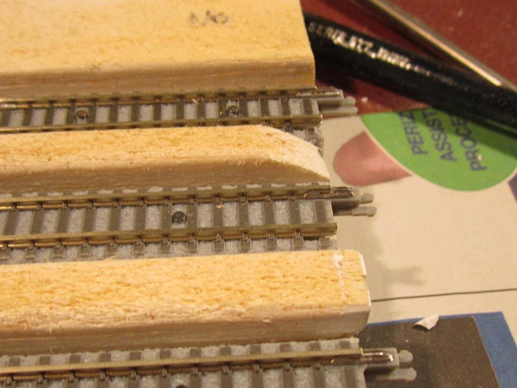

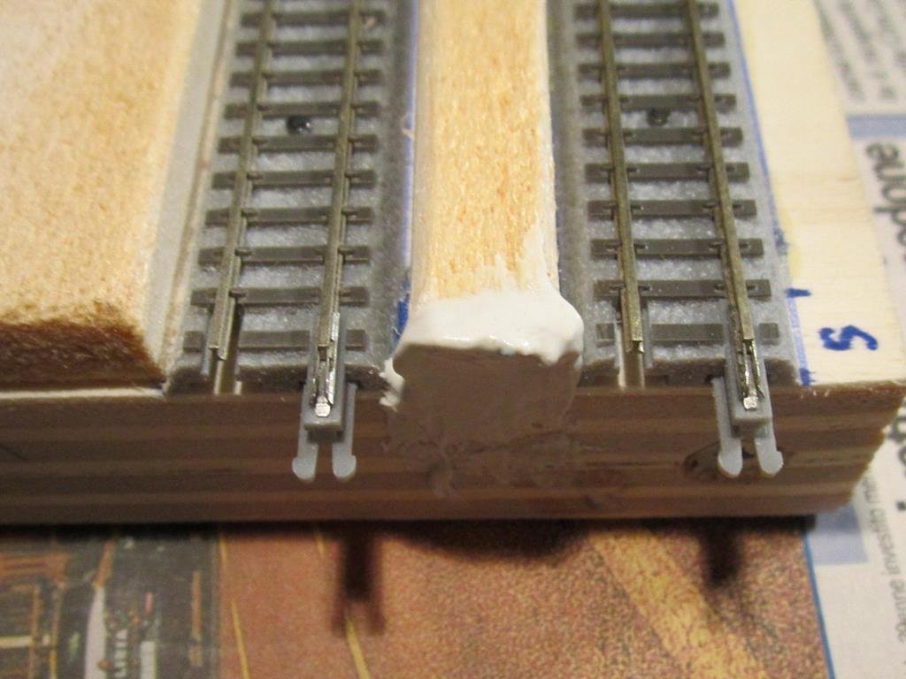

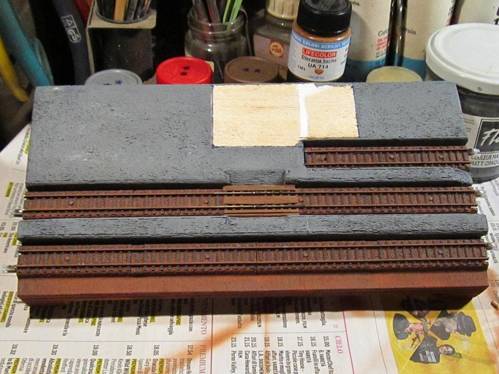

Grazie a temperature più vivibile ho ripreso i lavori sulle banchine/marciapiedi.
Sono state stuccate e carteggiate le fessure con stucco murale, oltre le testate delle banchine in modo da pareggiarle.
La superficie di calpestio delle banchine sono state testurizzate a imitazione catrame o terreno battuto ( vedrò in seguito come colorarle ), per testurizzare le banchine ho utilizzato una spazzola metallica battendovi sopra con un martelletto in modo da far penetrare le setole metalliche nella balsa per creare la trama ruvida puntiforme. Facendo questa lavorazione ho dovuto arrotondare leggermente gli spigoli a lato dei binari.
Sono inoltre stati creati i due scivoli dove verrà posizionato il paiolato in legno per permettere l'attraversamento del binario.

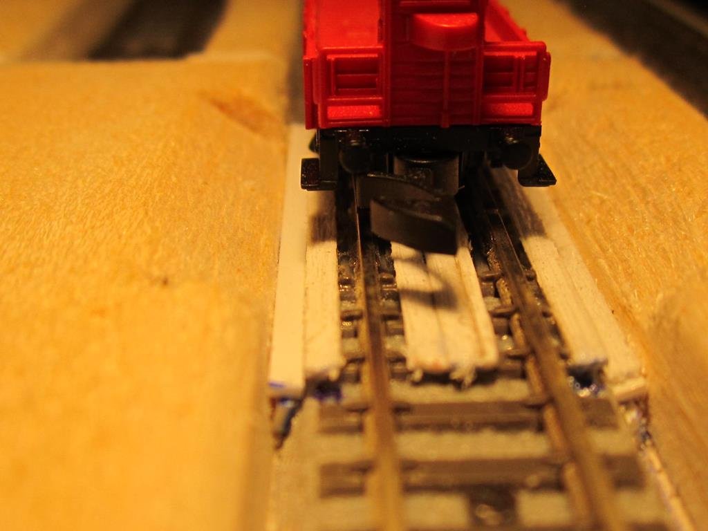

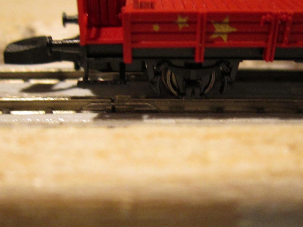

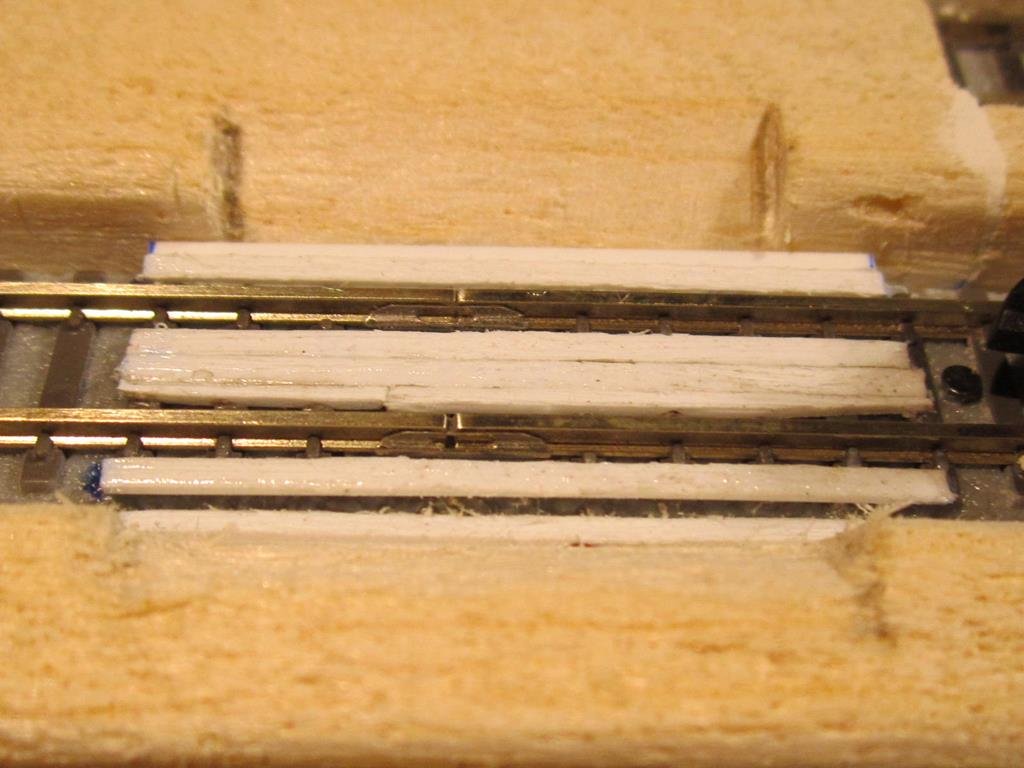

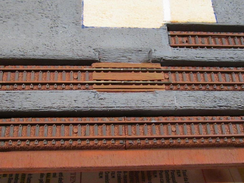

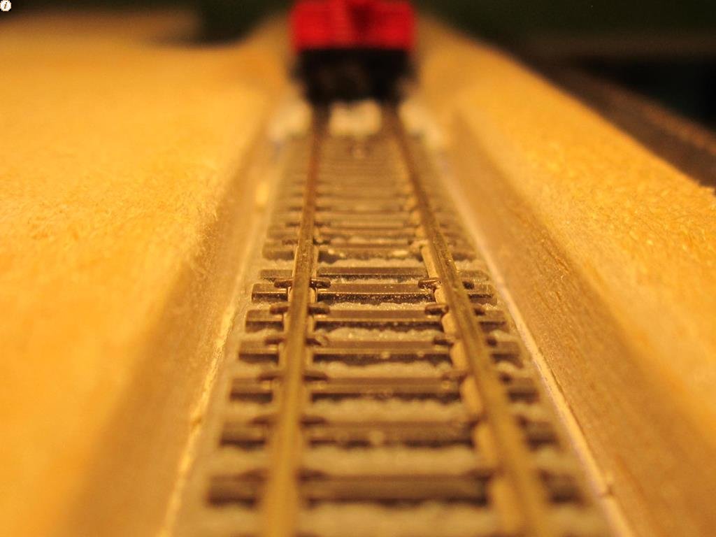

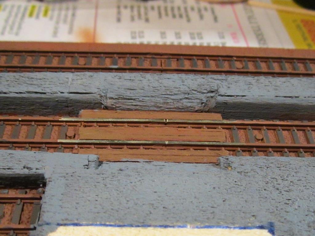

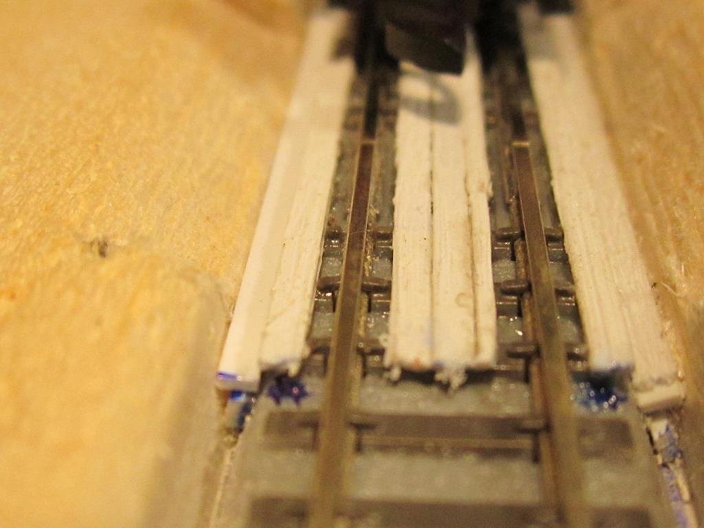

Le testate delle banchine sono state rifinite, solo una quella del tronchino deve ricevere un lavoretto.Anche il passaggio pedonale è stato messo in opera, qui o utilizzato i profilati Evergreen avendo in casa la misura giusta. Il poliestere con cui sono costruiti i vari profilati Evergreen permette una facile lavorazione sia per il taglio che incollaggio, ad esempio ho replicato la trama del legno sfregandovi sopra della carta vetro a grana grossa. Una volta che le assi in poliestere del passaggio si saranno ben incollate rifinirò i lati. Il test per il passaggio rotabili è stato fatto con esito favorevole

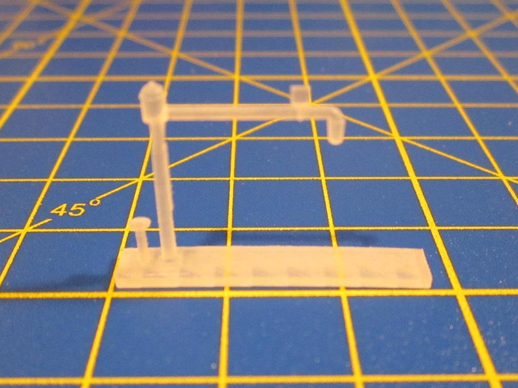

ora ho iniziato a cercare alcuni accessori in 3d su shapeways per accelerare i lavori, un paio di cose le ho trovate colonna idrica e piccola gru altre saranno un mix tra accessori recuperati dalla N o in parte rimaneggiati.
Non sembra ma devono essere ricreati molti dettagli ma con calma penso di farli o prenderli

#263 Messaggio da MrPatato76 »
v200 ha scritto: martedì 26 giugno 2018, 12:16 [99] Grazie per la vostra fiducia [99]
Su Shapeways ci sono parecchie cosine carine.

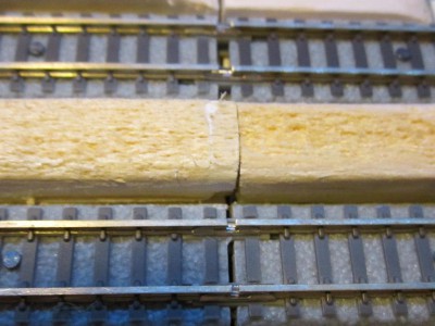

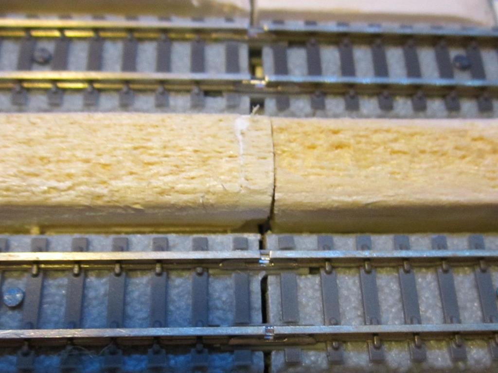

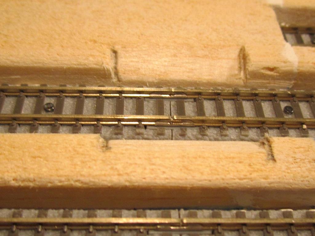

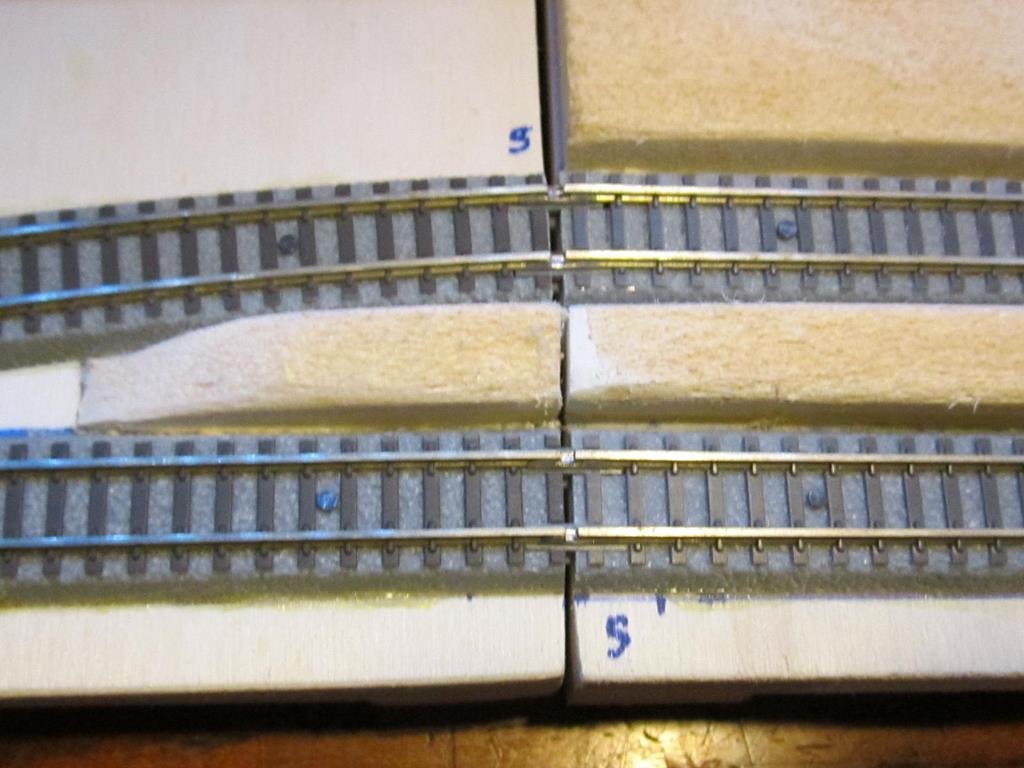

Ho notato che rimane un po’ di aria tra i binari dei due moduli contigui....
O è un effetto delle macro foto?
Messaggi: 10414

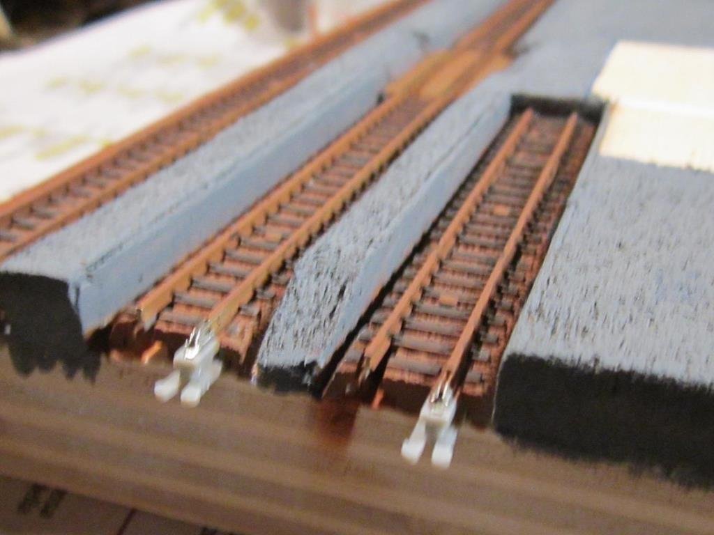

#264 Messaggio da v200 »
No rimane un leggero stacco dovuto al non perfetto taglio delle tavole, o provato a rettificare ma sono al massimo rischio di toccare i binari quindi preferisco non andare oltre. Dal test di circolazione non ho avuto saltelli o svii quindi non mi preoccupo più di tanto, anche a bassa velocità non ho avuto problemi

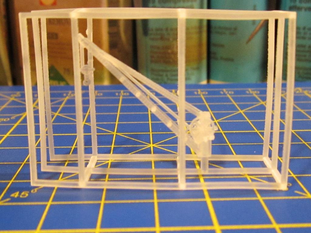

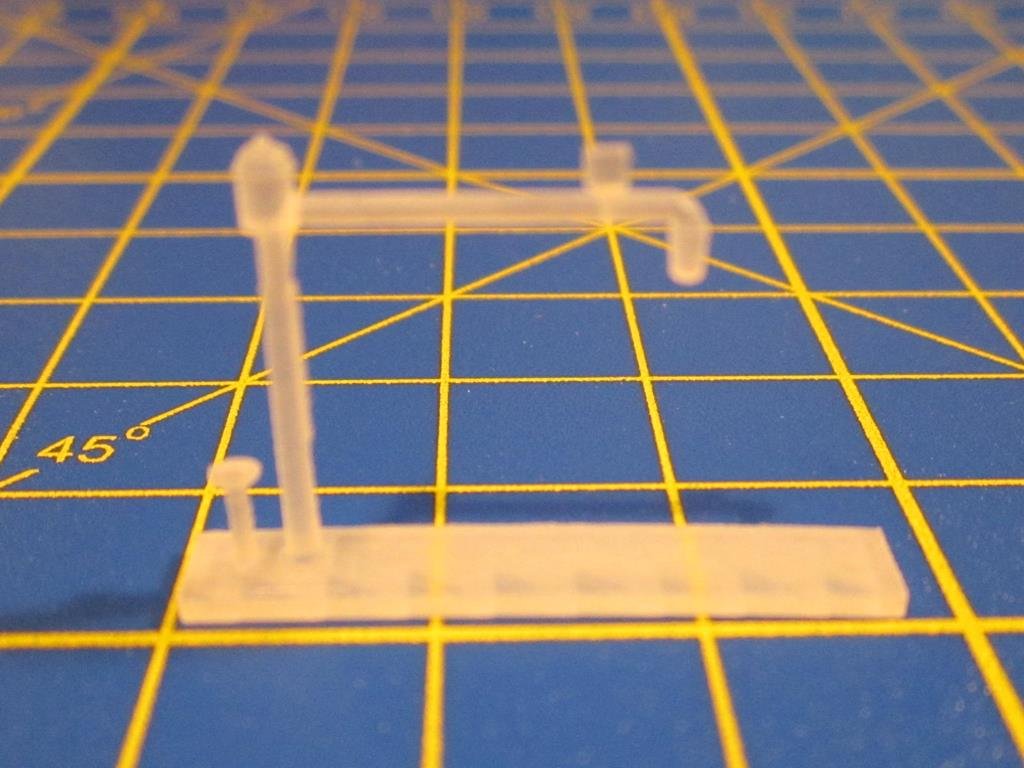

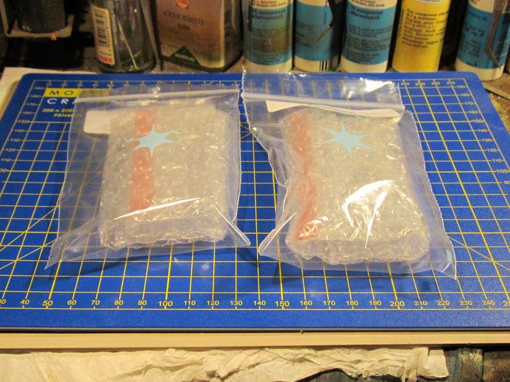

Oggi sono arrivati i due accessori ordinati da Shapeways la colonna idrica ( semplice ) e la gru ( semplice ). L'imballo è in robusto cartone
per evitare che urti accidentali danneggino le miniature in 3D, oltre alla scatola in cartone molto robusto vi sono alcuni fogli di pluriball che proteggono due bustine richiudibili che al loro interno dentro ad altre due buste in pluriball contengono le miniature in 3D
le miniature sono state create in plastica traslucida opaca per mettere in risalto i vari dettagli molto fini e complessi
Le linee di stampa non si notano molto ma mi riservo una seconda analisi con più calma per questo aspetto e per valutare la correttezza delle forme/misure.
Ho preso queste due miniature sul negozio on line di Konrad Malkowski specializzato in scala Z https://www.shapeways.com/shops/zscaletracks consiglio una visita al suo shop per vedere altri prodotti in Z

#269 Messaggio da Giacomo »
Roby con che materiale sono fatte, FUD, FXD o cosa? A vederle sembrano in FUD, se è così occhio:
uno, sono ESTREMAMENTE fragili
due, sono molto difficili da dipingere se non trattate adeguatamente, e il trattamento non è proprio veloce... se ti interessa posso darti qualche suggerimento...ci son già passato....
Messaggi: 5759
#270 Messaggio da MrPatato76 »
Ho utilizzato il FUD per la scocca della mia 668 in TT.
Prima di verniciare, dai una bella lavata con acqua e sapone per i piatti in modo da grassare e togliere i residui di cera che rimangono dopo la stampa.
Messaggi: 10414
#271 Messaggio da v200 »
Ciao Ragazzi,vi ringrazio per l' aiuto ofertomi.
Si è in F.U.D è ho dipinto i go kart nello stesso materiale ( piu altri modelli )per il modulo kartodromo in TT. Come mio solito tutto ciò che viene stampato in plastica, resina o 3D lo lavo per togliere i residui dei vari isolanti.
Conosco la sua delicatezza, ed ho capito come maneggiarli.
Una nota utilizzando colori acrilici ad aerografo non ho riscontrato grossi problemi, posso dirvi che utilizzando i colori Tamiya ad aerografo( sui go kart ) non ho dovuto utilizzare un primer visto il loro potere aggrappantemolto forte

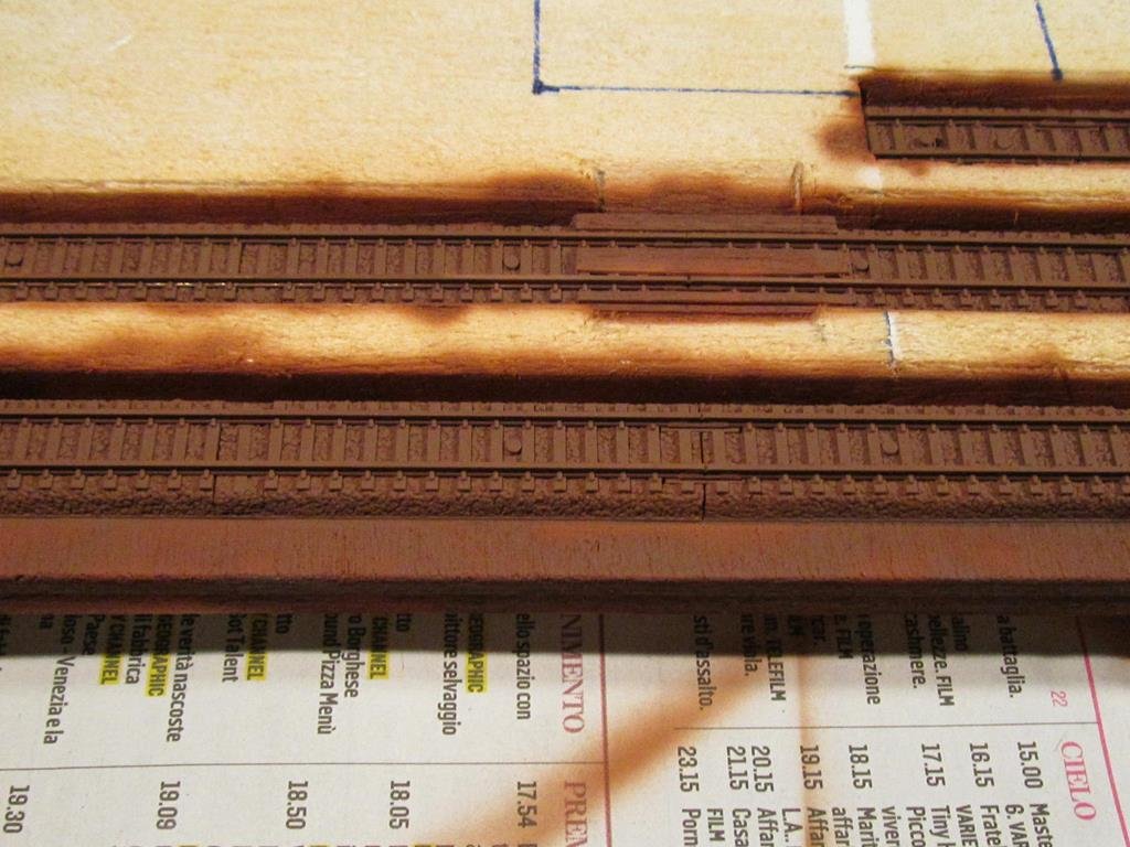

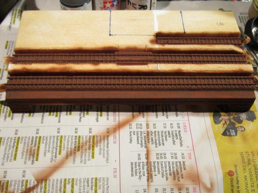

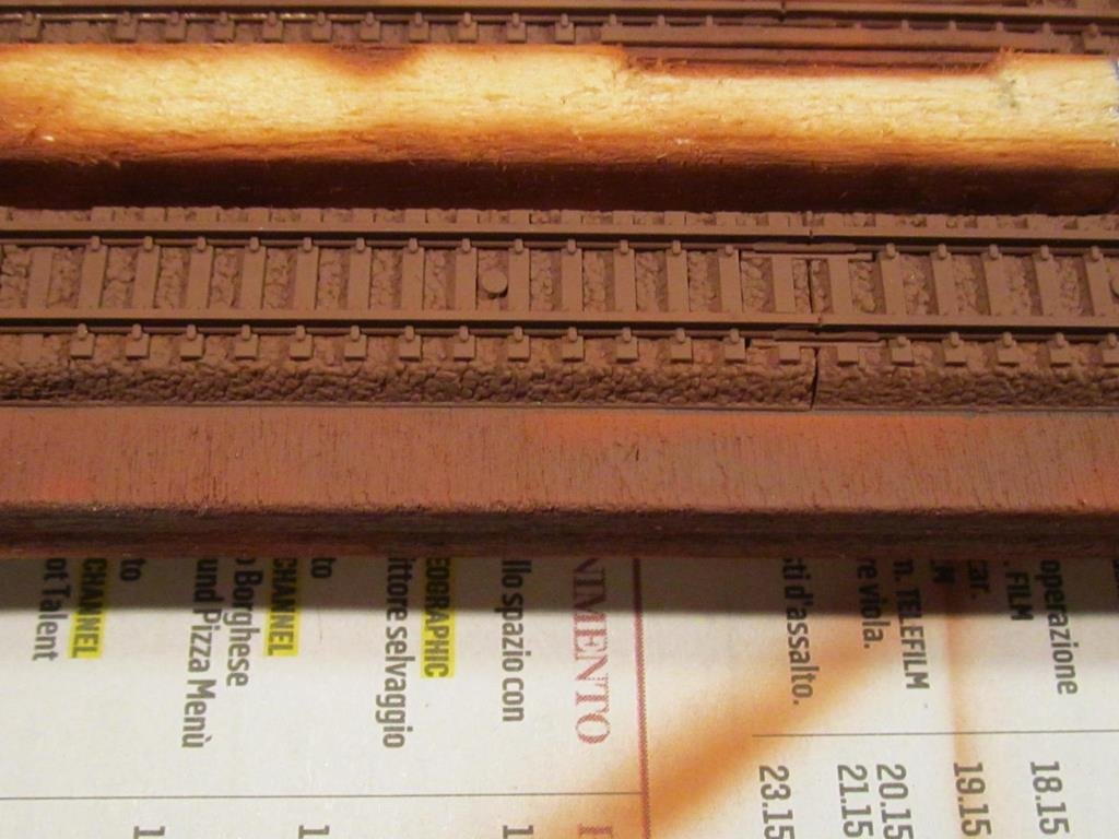

Ciao a Tutti,
riprendiamo i lavori con il mini modulo stazione anche con il caldo altrimenti con la mia velocità bradipesca :oops: per vedere la fine non basta il lasso di tempo pari alla guerra dei trent'anni :lol:

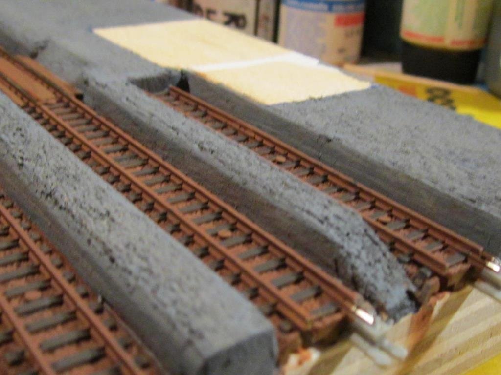

Iniziata la colorazione dei binari

#275 Messaggio da v200 »
In questi mesi dedicarsi al plastico rimane un impresa si ha poca voglia è il caldo la fa scappare, ma qualcosina va fatto. Fortunatamente in questa fase sono sul paesaggio la parte che preferisco e riesco a fare qualcosina con mooooolta calma :lol: :lol: senza strafare :wink:
Ecco cosa sono riuscito a fare oggi [102]
Steso i colori di base :)
