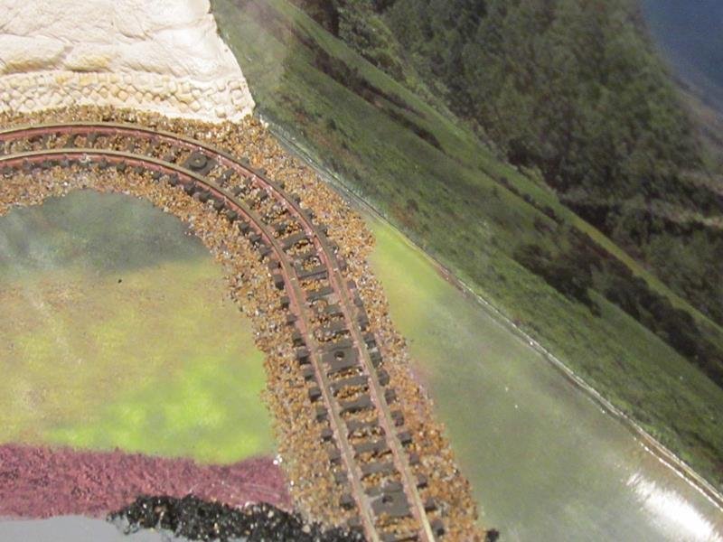

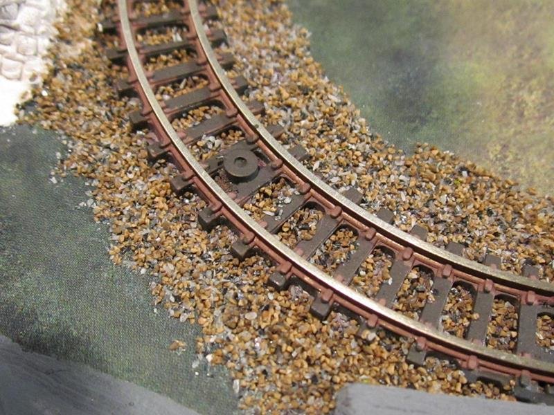

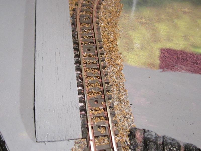

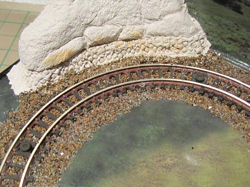

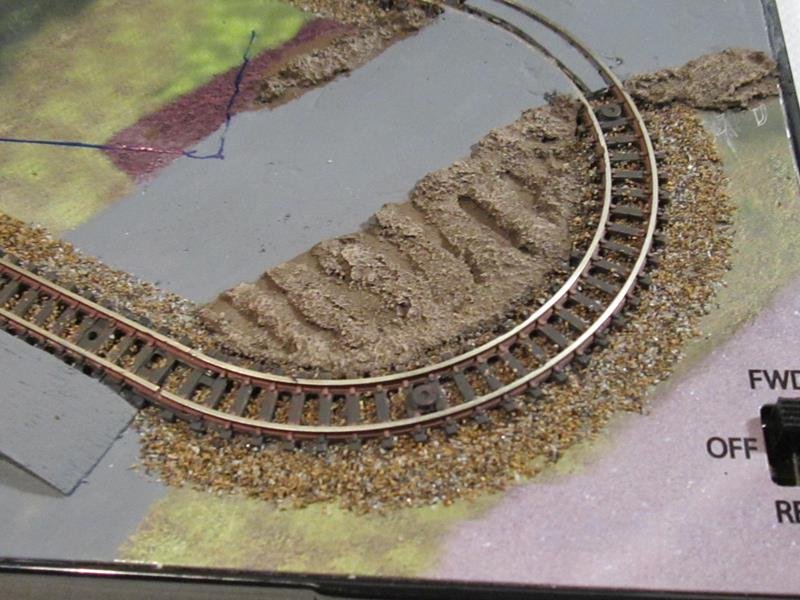

#26 Messaggio da v200 »

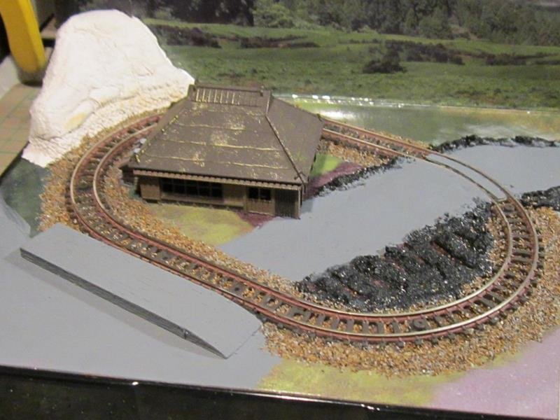

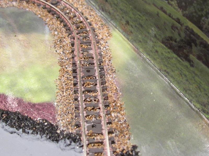

Dopo un consulto on line con altri amici Zetisti la maggioranza ha espresso il parere di riempire con il ballast gli spazi tra le traversine. Quello che mi ha fatto decidere è stato il consiglio di Max Seniga, ovvero di non riempire troppo con il ballast gli spazi tra le traversine. Ecco come si presenta dopo il lavoro.

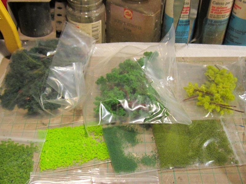

#27 Messaggio da v200 »

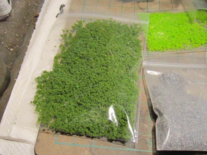

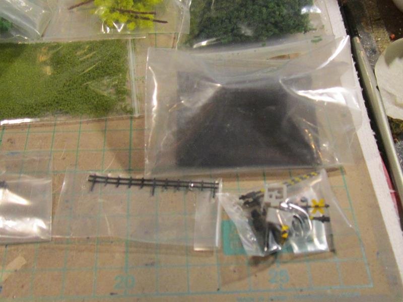

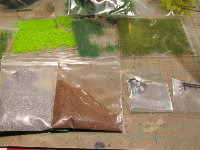

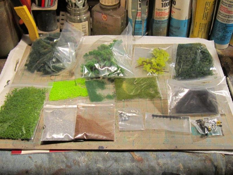

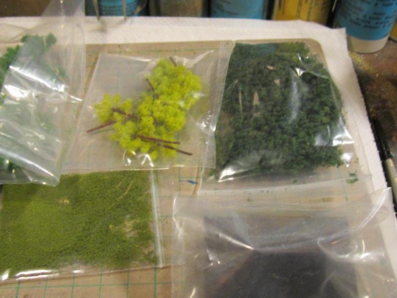

Oggi con calma ho guardato il materiale del set di espansione, sono rimasto colpito dalla quantità di materiale che conteneva, oltre alla classica casa giapponese di campagna ho trovato 3 pacchetti di alberi,3 di flock, 3 di erba, 1 di ghiaia finissima.1 di terra, 2 mucche, un P.L , 1 staccionata

#28 Messaggio da MrMassy86 »
Sinceramente ha tutto un altro aspetto cosi, ottimo!!!

#29 Messaggio da v200 »
Mi ha solo fatto faticare un po più del solito, la superficie lucida della fotostampa non permette l'incollaggio del ballast con la solita miscela collante che utilizziamo , pertanto ho dovuto utilizzare la colla vinilica pura per incollare il ballast applicandola con un vecchio pennellino.
Grazie Massy :)

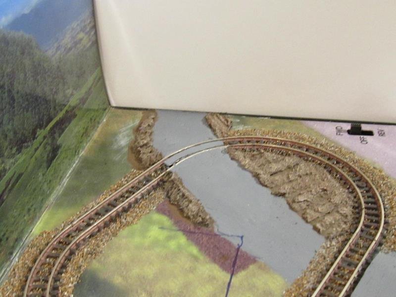

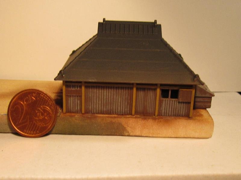

Mi sono accorto che non ho citato le misure, mea culpa. Rimedio mantinente [101]
Il piccolo tracciato misura cm 15 X 10 ed è contenuto in una base di cm 20 X 16,5 .

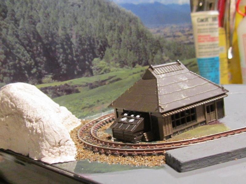

Oggi ho assemblato la tipica casupola giapponese di campagna, poi sono anche riuscito a dare il colore di fondo al piccolo rilievo.

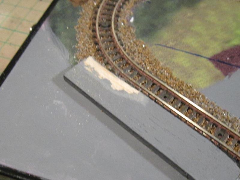

#33 Messaggio da v200 »
Oggi solo lavoretti di massima, che saranno poi da rifinire.

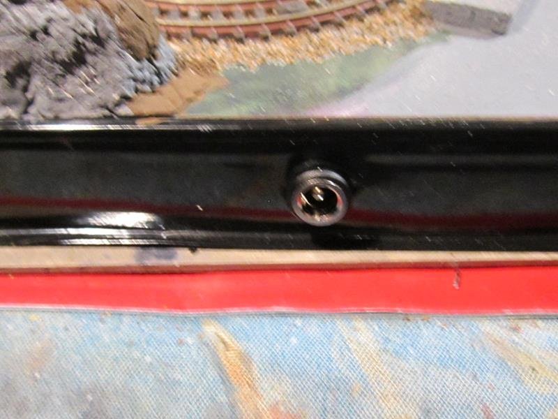

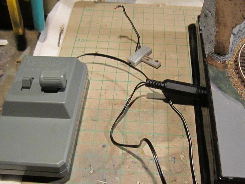

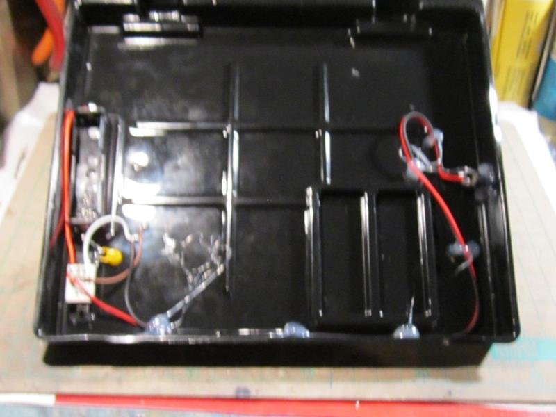

Il più importante aver collegato il mini regolatore al circuito esistente. Il mini regolatore è alimentato con due batterie da 1,5 il che oltre a una autonomia aumentata da un po più di velocità. Una volta tagliato il connettore Rokuhan dal cavetto di alimentazione che parte dal regolatore ho cablato un classico jack maschio, mentre sotto il micro plastico ho provveduto a saldare un paio di cavetti per l'alimentazione del tracciato. A questi cavetti ho cablato il relativo jack femmina che è stato fissato su un lato.

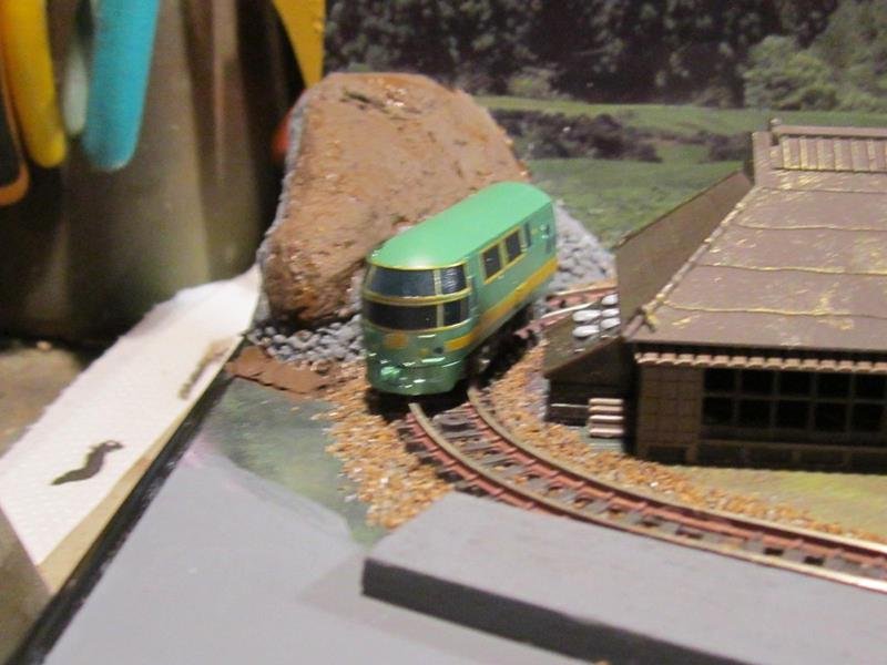

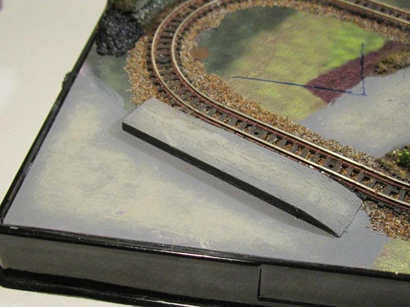

Un leggero ritocco al marciapiede della fermata la KIHA 52 toccava leggermente in uscita dalla curva sotto il rilievo, con una leggera carteggiata ho dato il giusto livello per non ostacolare la marcia.

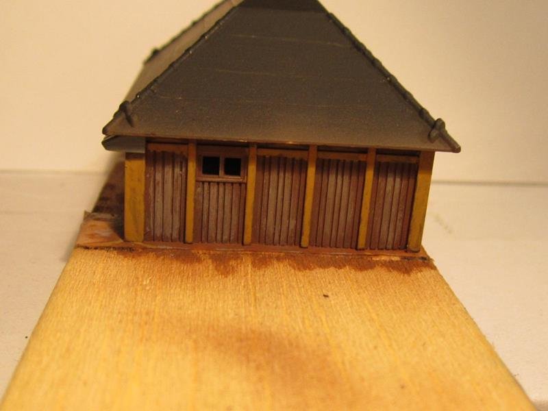

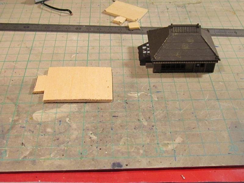

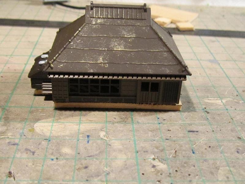

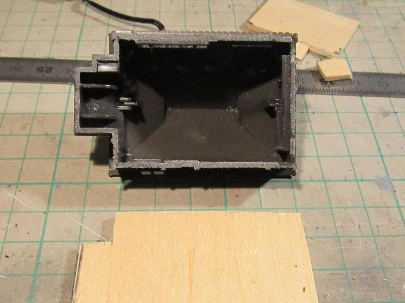

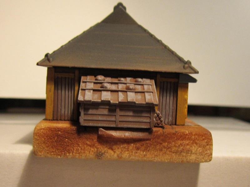

Infine alla casetta ho creato un leggero rialzo, stranamente la casetta aveva gli appositi dentini per essere incollata ad una basetta, che nel set non era presente. Guardando il sito Rokuhan o copiato la basetta mancante con una sagoma in balsa ritagliata a misura

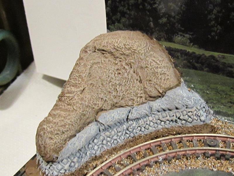

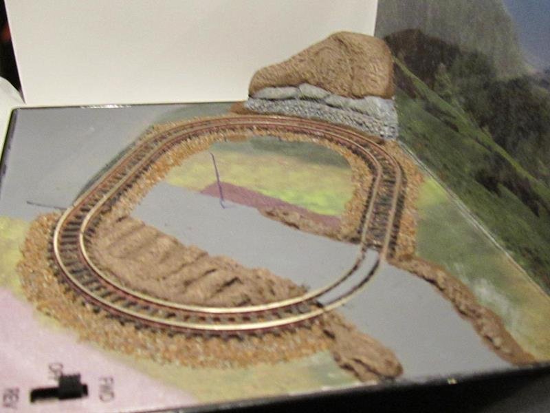

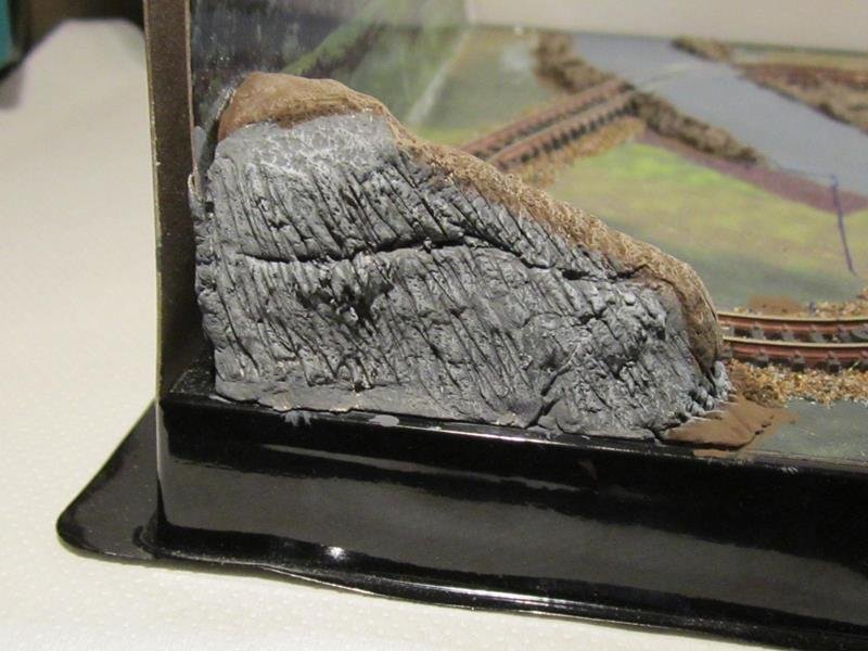

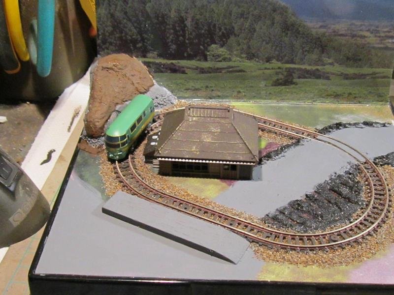

Finalmente posso dedicarmi alla fase che amo maggiormente, colorare è invecchiare.
Ho iniziato a dare un po di colori basici con una leggera lumeggiatura al rilievo, bordo strada e piccolo orto. la base è un marrone acrilico in pasta molto scuro lumeggiato con rosa carnicino acrilico per le parti in terra. mentre per le rocce ho scelto un classico grigio topo ( neutro senza variazioni sul blu ) lumeggiato con del bianco opaco. Come sempre tutti i colori sono opachi.
Le varie zone colorate oggi saranno trattate più avanti con colori ad olio per i vari effetti.

#39 Messaggio da v200 »
Create le prime luci tocca al solito filtro per ammorbidire gli stacchi tra un colore è l'altro.
Sul rilievo mi sono dedicato un po al terreno che alla fine sarà ricoperto dalla vegetazione, come al solito mi sono fatto prendere la mano nel dettagliare quelle parti che poi non si vedono . Un vizio duro a morire

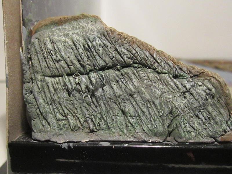

#42 Messaggio da v200 »

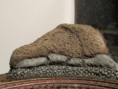

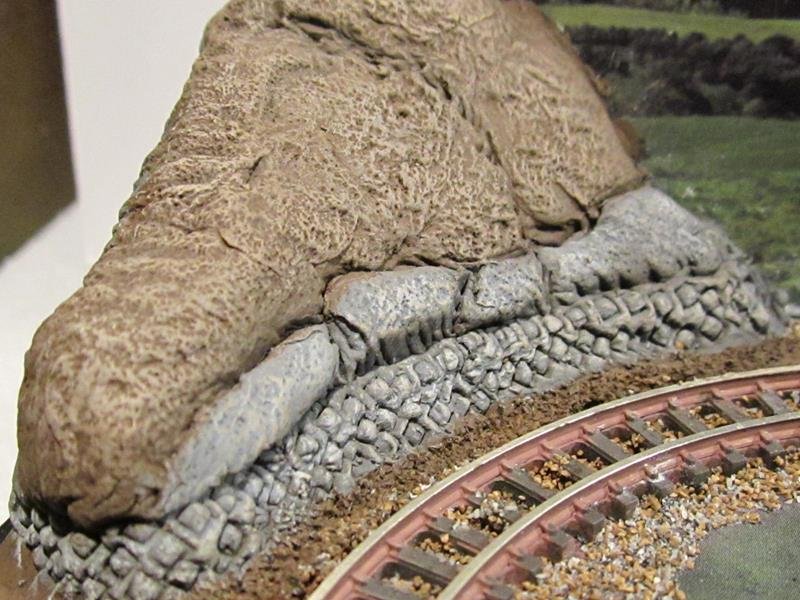

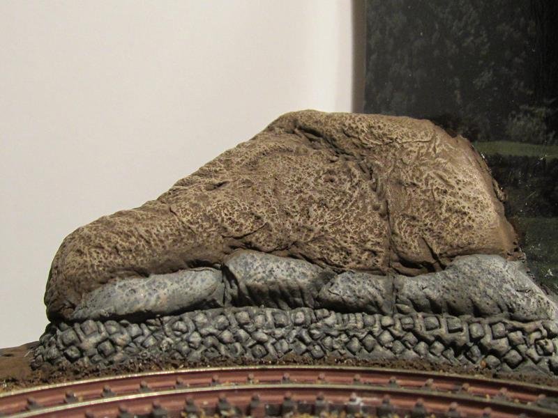

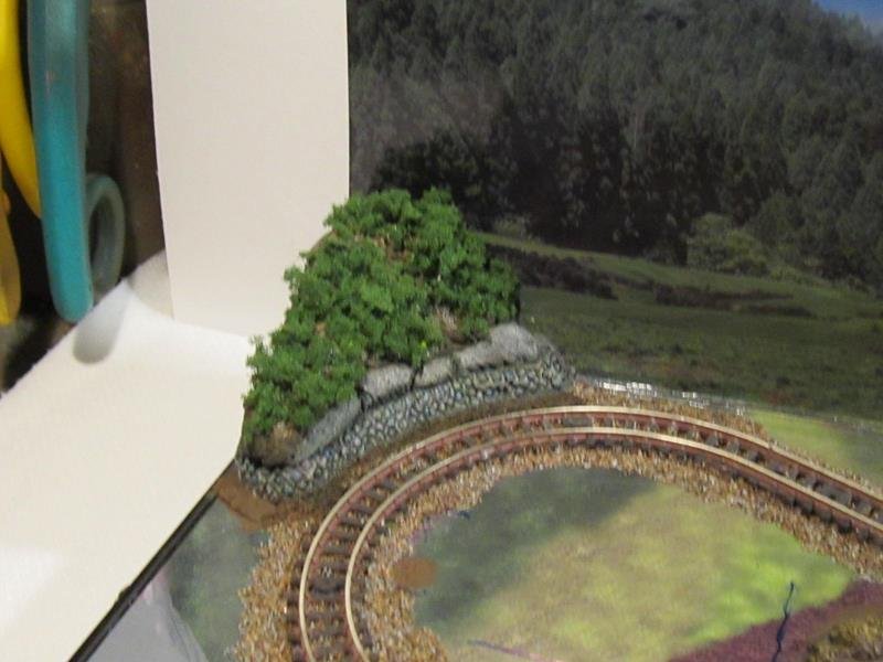

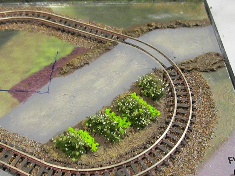

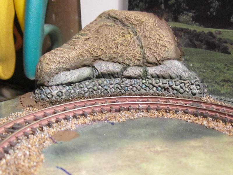

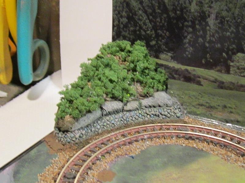

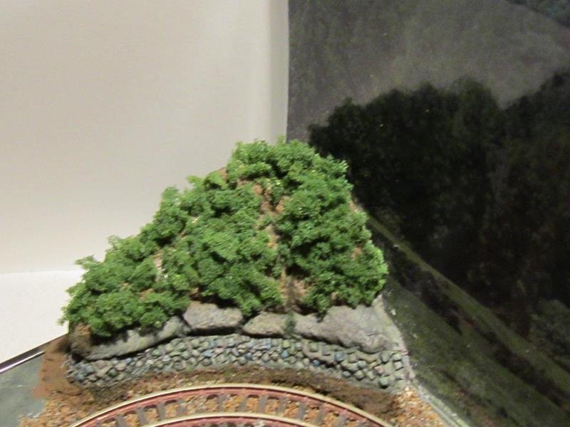

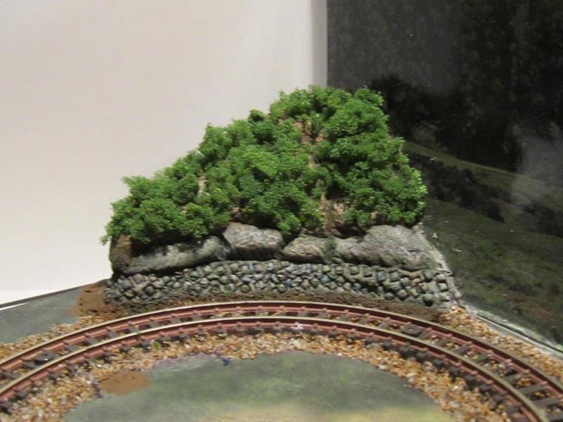

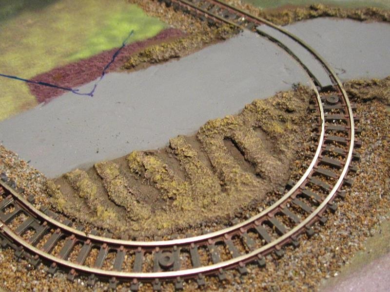

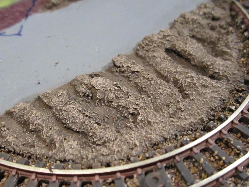

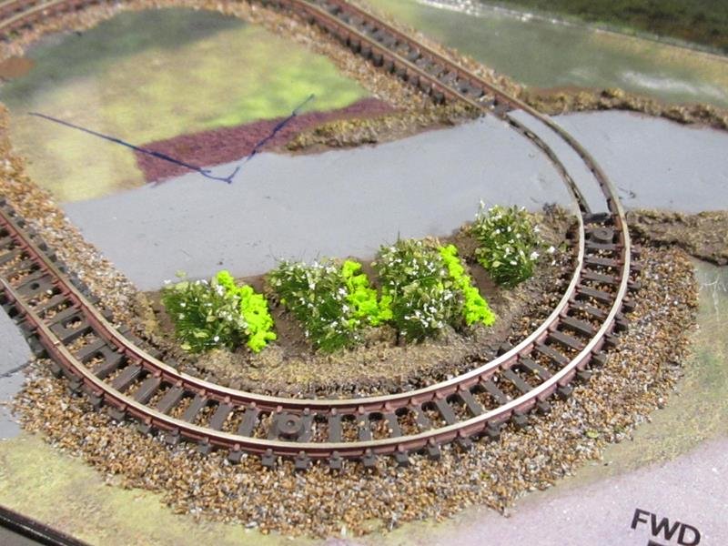

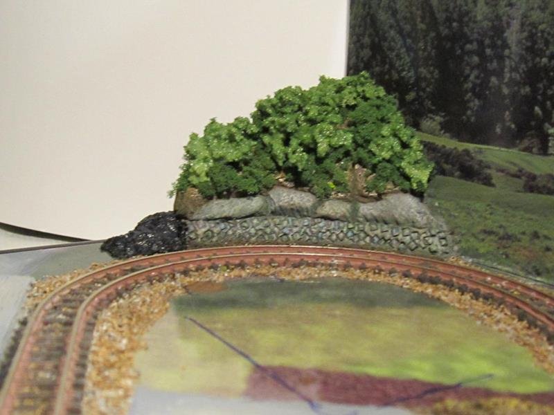

Sul rilievo,rocce,muraglione e orticello sono stati fatti i vari passaggi di invecchiamento.
Nelle pari terrose ho passato un po di ocra gialla per eliminare un po di grigiore in modo da rendere più visibili le creste del terreno.
Sui blocchetti che compongono il muraglione sempre con colori ad olio molto diluiti sono stati differenziati per evitare di avere un colore troppo uniforme. la scelta è ricaduta su un blu ed un verde dati con un pennello sottile serie 0 è qualche ombra di ocra.
Sulle rocce utilizzando i tre colori scelti prima, diluendoli moltissimo ho cercato di ricreare quella varietà cromatica che si nota osservandole aumentando o diminuendo un colore a caso. In alcuni punti , per ricreare l'ombra del umidità ho insistito con del verde scuro, specialmente nelle fessure.

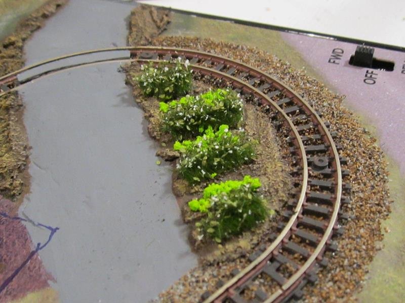

Vegetazione, per l'orto ho solamente selezionato un paio di erbe, una alta ed una bassa per simulare due coltivazioni.
Mentre per il rilievo ho voluto copiare il sistema utilizzato dai modellisti giapponesi per i loro plastici, che ricrea molto bene il paesaggio di quelle terre. Come tecnica è un po più elaborata di quella che utilizziamo, consta di più passaggi per infoltirne il volume . Pertanto occorre che uno strato inferiore si incolli bene prima di procedere con quello successivo.

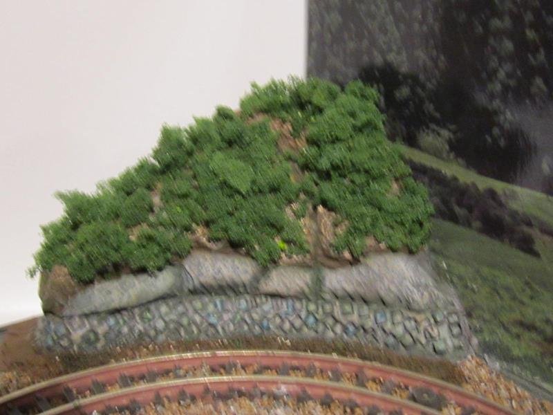

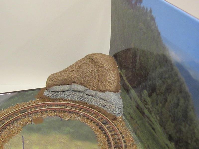

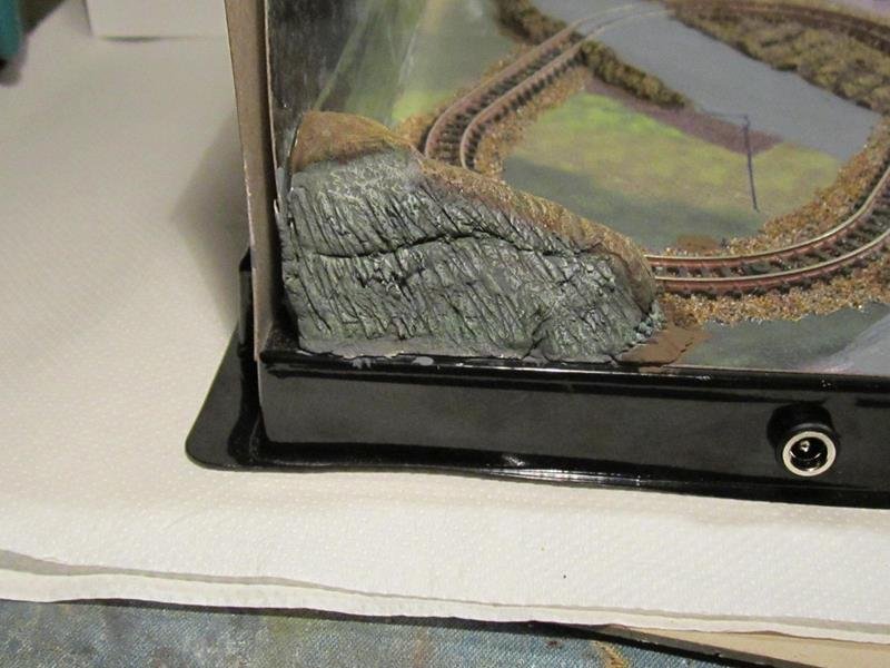

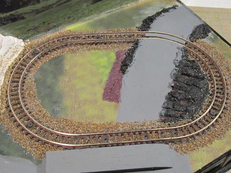

#43 Messaggio da MrMassy86 »

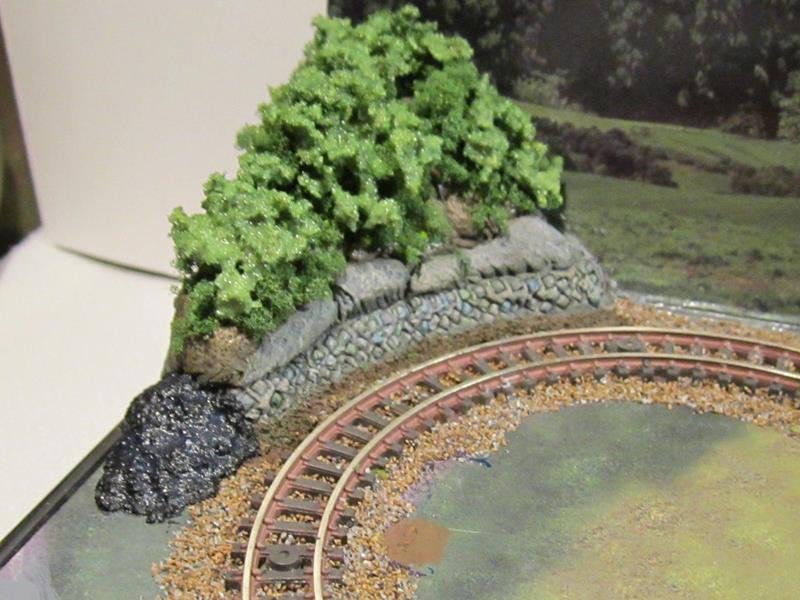

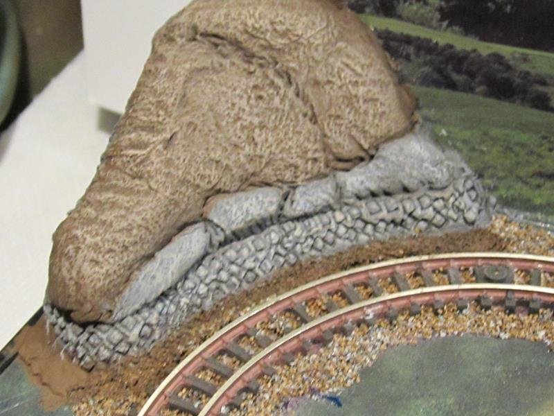

Sta venendo molto bene, unico appunto personale, il promontorio cercherei dal lato sinistro di farlo terminare a livello piano con il verde, cosi sempre che sia un po' una cosa mozzata, spero di essermi spiegato [101]
Molto bella la vigna :D

#44 Messaggio da v200 »
Dove indica la freccia '
Messaggi: 15765
Re: Micro layout Rokuhan Z/1:220
#45 Messaggio da MrMassy86 »
Si Roby, proprio da quel lato, farei un pezzo di raccordo che scende dolcemente fino al piano, cosi, a meno che non avevi tue idee scenografiche in mente, sembra una cosa mozzata [101]

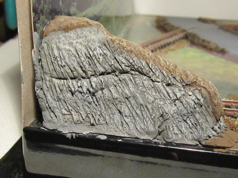

#46 Messaggio da v200 »
Avevo in mente una cosa, ma con il tuo consiglio mi sembra più indicato .
Infatti oggi ho iniziato a modificare l'angolino incriminato, nel frattempo ho anche aumentato il fogliame sul rilievo.
Mentre per le strade è banchina ho creato la prima luce con grigio e rosa.

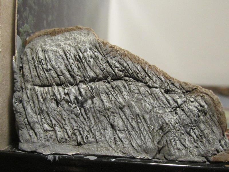

#47 Messaggio da MrMassy86 »
Bene, personalmente dal lato promontorio alzerei anche qualche altro cm, diciamo altezza roccia, se vedo bene ora è altezza muro :)
#48 Messaggio da v200 »
Manca la vegetazione, non vorrei che salisse dando un effetto muro. Appena la posiziono metto le foto

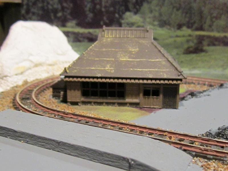

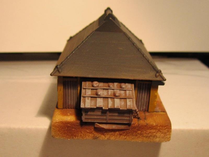

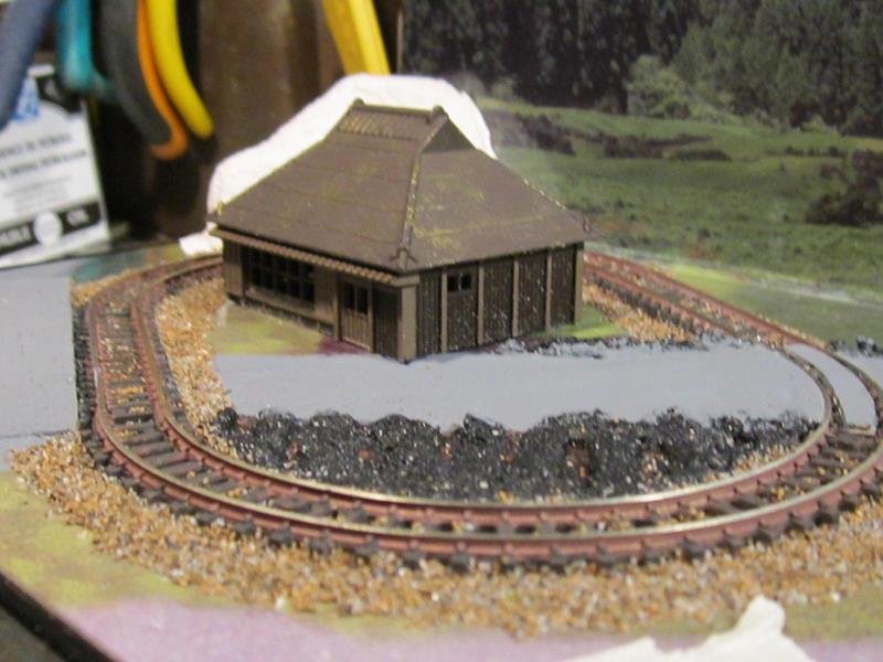

#49 Messaggio da v200 »

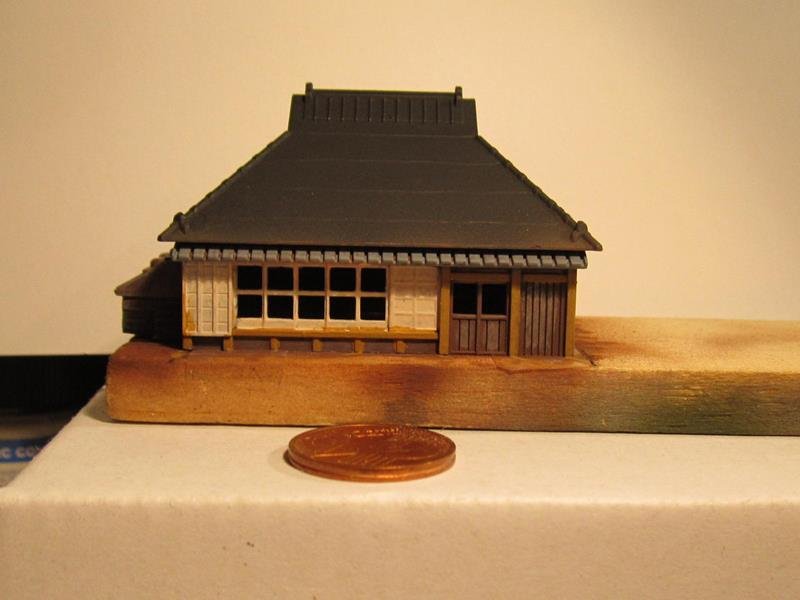

Pensavo che le famose case a graticcio tedesche fossero noiose da dipingere ma anche queste giapponesi non scherzano. La scelta di una casa colonica abbastanza antica non facilita molto il lavoro causa la mono cromaticità quasi tutto sui marroni. La base un marrone rossiccio molto scuro, inserti in marrone giallastro è una parte della facciata anteriore quasi biancastra.
Una volta aerografato il colore base ho dato una mano di grigio sui pannelli corrugati per poi definire i vari montanti. Causa il fondo è utilizzo di colori chiari serviranno vari passaggi per avere una buona colorazione dei vari pannelli ligneii.
