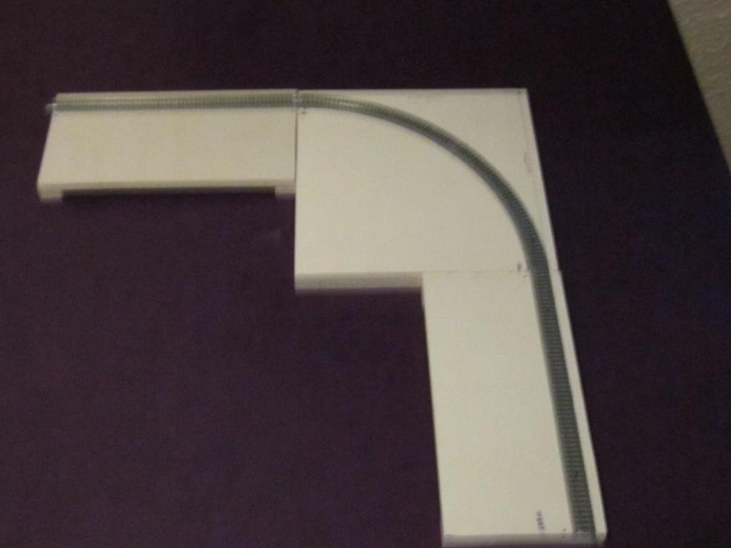

Roby, che ne dici di moduli con la curva tagliati così?
Penso che siano visivamente più "leggeri" e simili a quelli rettilinei.

Come forme non sono male anzi esteticamente più belle per i tratti curvi ma la filosofia Deister rimane sulla semplicità costruttiva variando la sagoma si esula da essa

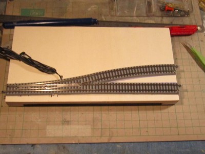

Per iniziare siamo partiti con i moduli più semplici i rettilinei e quelli per ospitare le curve più avanti tratteremo quelli per ospitare i deviatoi in modo da creare variazioni del tracciato. Terminato la parte sul tracciato si inizierà a discutere sul paesaggio e cablaggio elettrico.

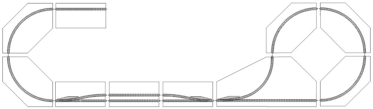

Ma i tipi di modulo sono solo quelli che si vedono in questo pdf?
http://www.zfs.z-insider.de/pdf/2015_02.pdf
#32 Messaggio da v200 »
Si esatto sono solo due moduli
Rettangolare di linea 220 X 110 mm
Quadrato per le curve 210 X 210 mm

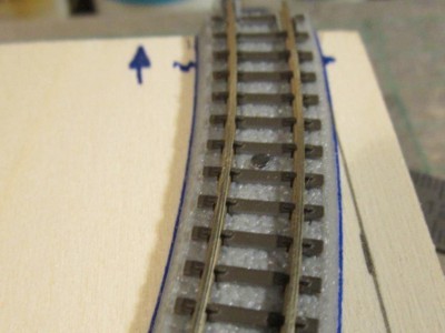

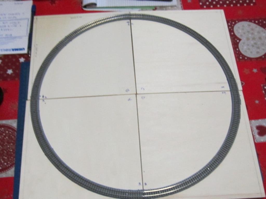

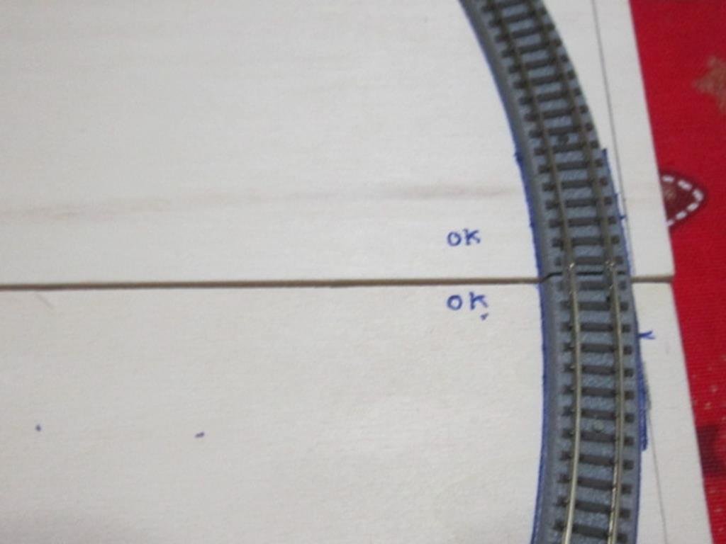

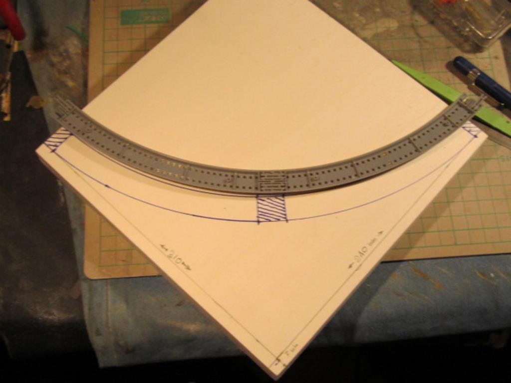

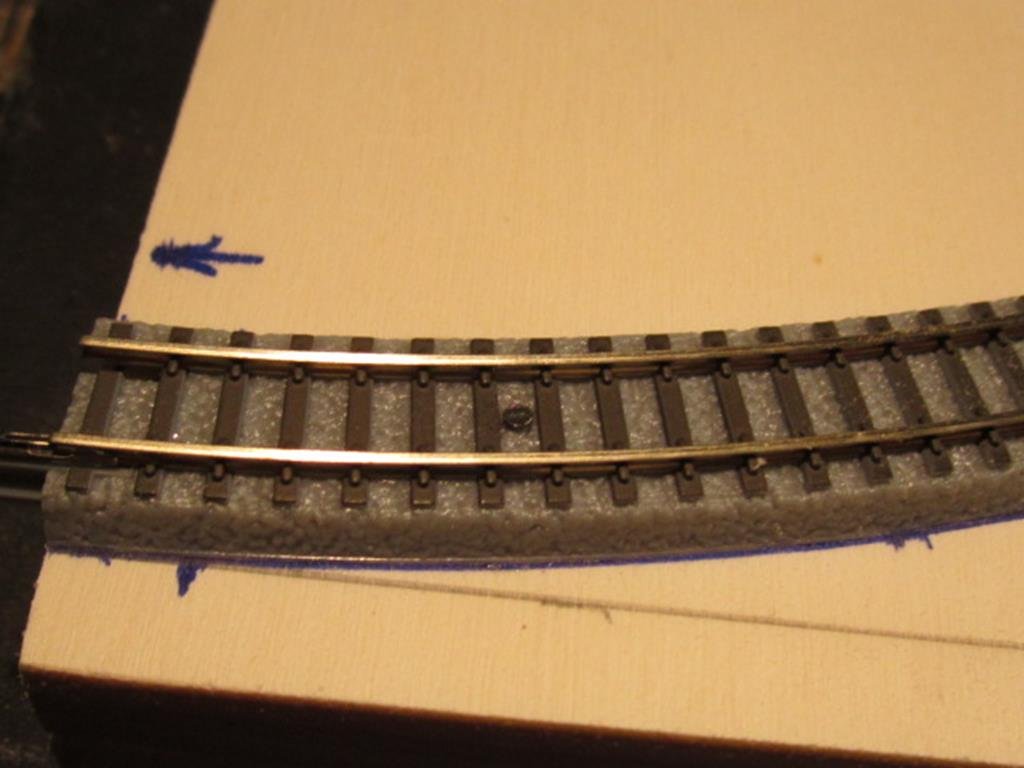

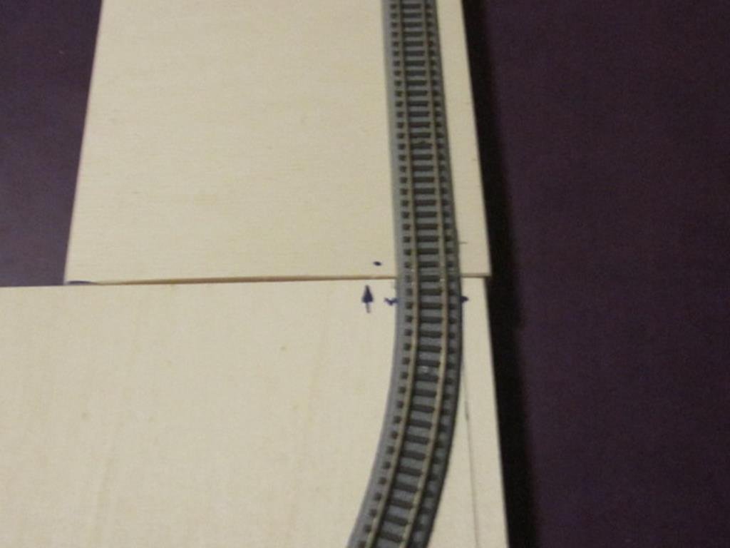

Assemblato il primo modulo quadrato per le curve e fatto la prova di connessione.
Il risultato era quello voluto anche se un paio di mm sbordano fuori confronto ai moduli rettangolari.

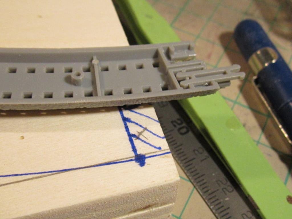

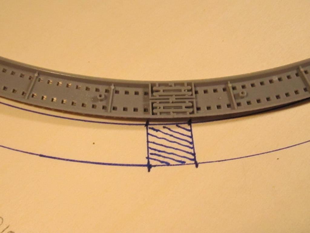

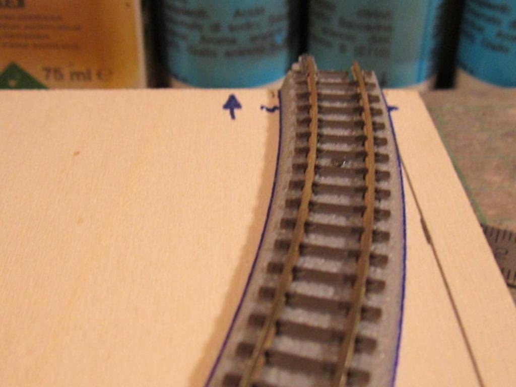

Dopo aver tracciato le linee a 7 mm dal bordo esterno ho posizionato i due binarvi curvi in modo che i due spigoli esterni della massicciata combaciassero sulla line e quindi tracciato la sagoma.
Sono stati evidenziati i punti da non incollare ( tratteggiati da linee blu ) , preparati i fori per i chiodini quindi con il medesimo sistema incollati i binari e fissati con i chiodini.
ora mi appresto a fare il secondo modulo curva per vedere la connessione come si presenta tra due moduli " curva "

Non avevo fatto caso che il lato del modulo con la curva fosse di solo 210 mm, mentre il lato lungo di quello dritto è di 220. Ho l'idea che questo diminuisca le possibilità di combinazioni "strane", però capisco che così si può tenere il binario molto vicino al bordo e avere più spazio per il paesaggio.
Domande:
- La larghezza della massicciata Rokuhan è 16 mm?
- I tracciati possibili dei binari sono solo quelli raffigurati nel pdf?

Si la larghezza della massicciata Rokuhan alla base è di 16 mm.
Sono esempi di come possono essere disposti i moduli, in alcune sessioni si sono fatti tracciati a T

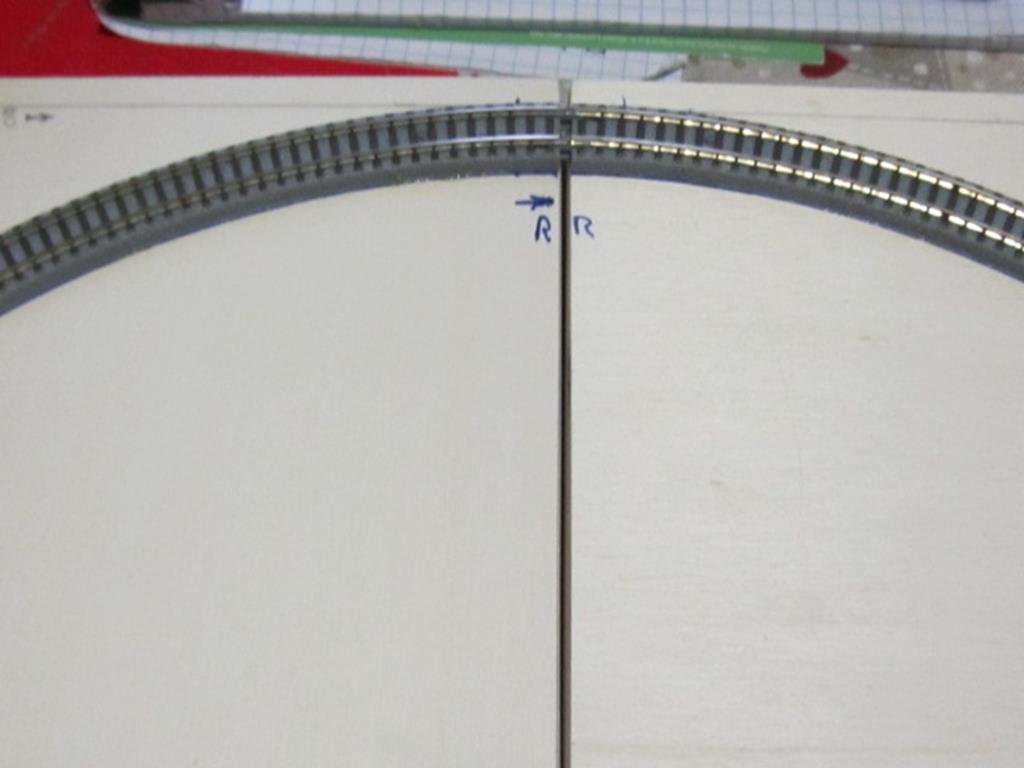

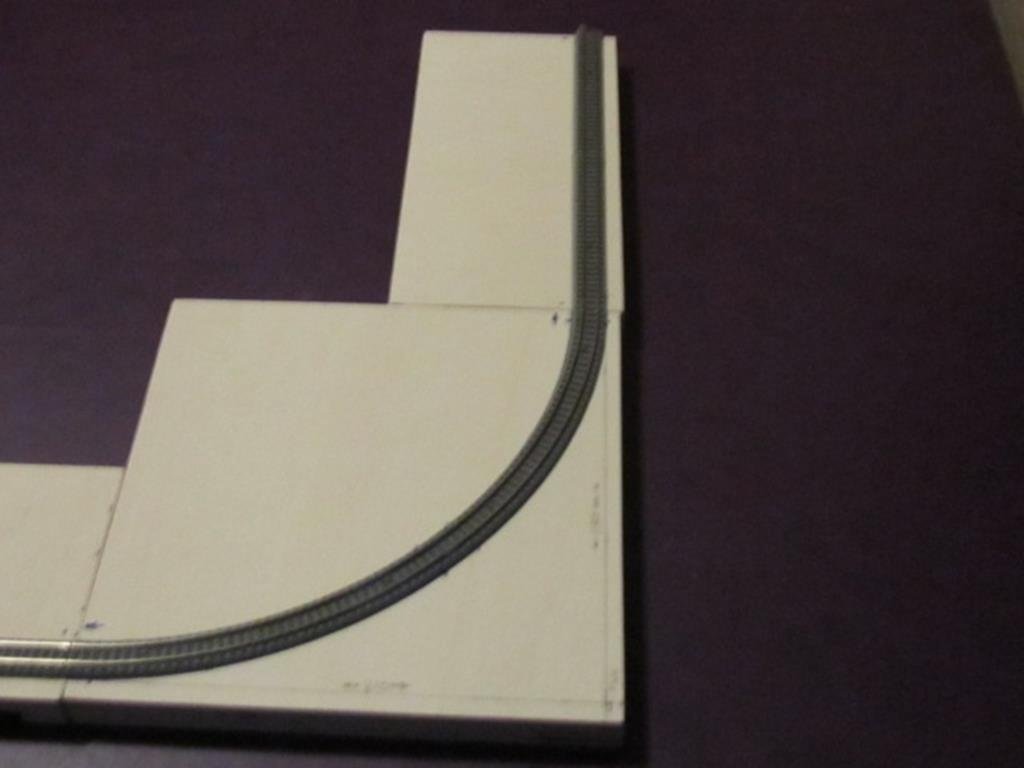

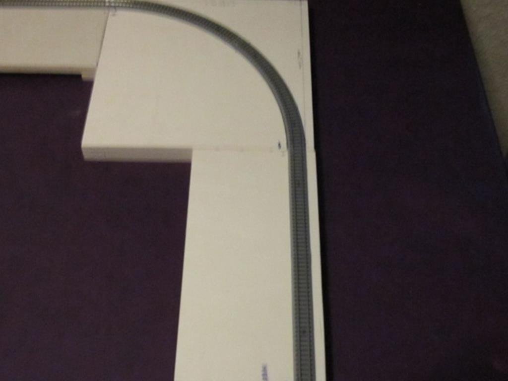

Oggi con un po di fortuna, trovato il tempo di assemblare i moduli curva. Occorrono ancora qualche rifinitura ma il lavoro è al 70 %.

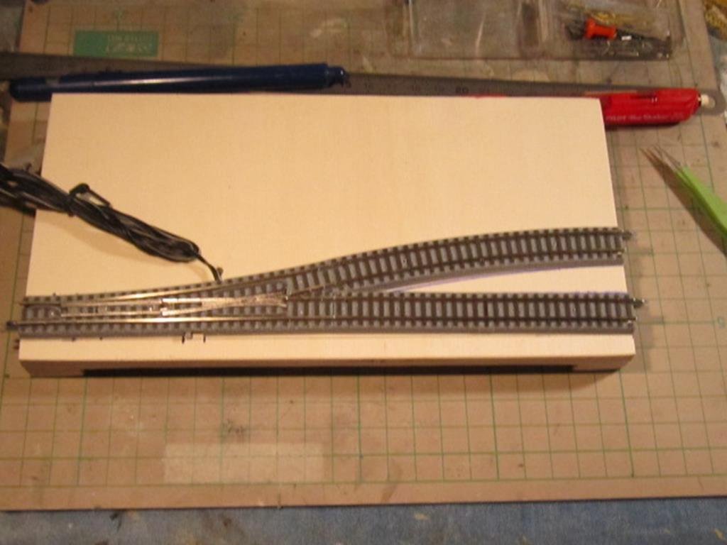

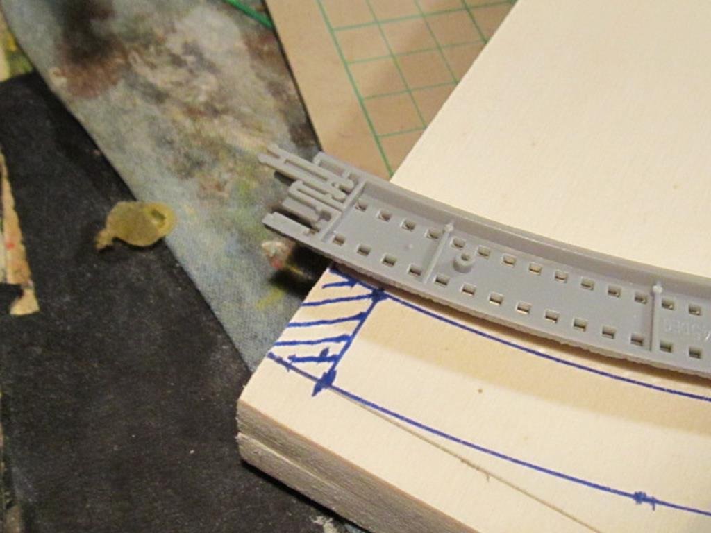

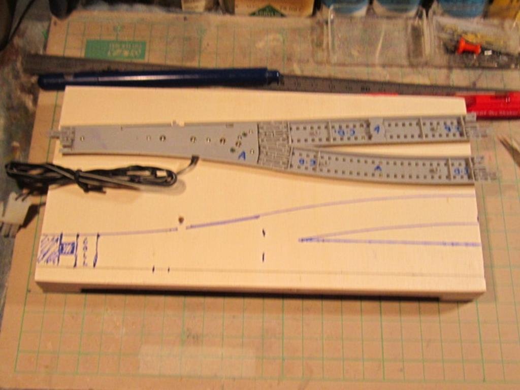

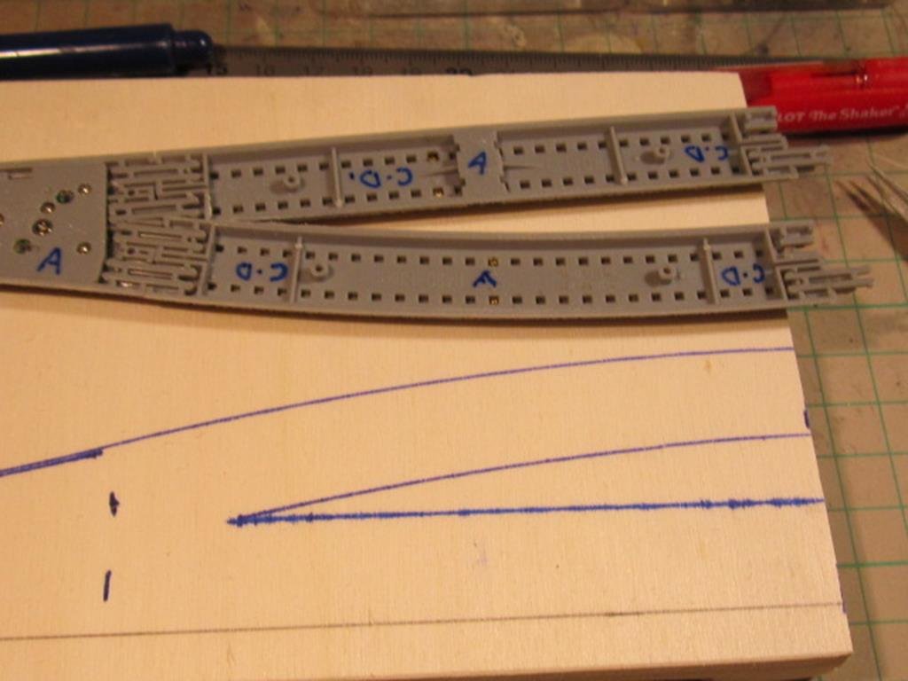

Piccola anticipazione del prossimo lavoro.

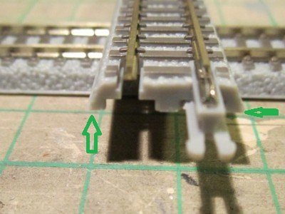

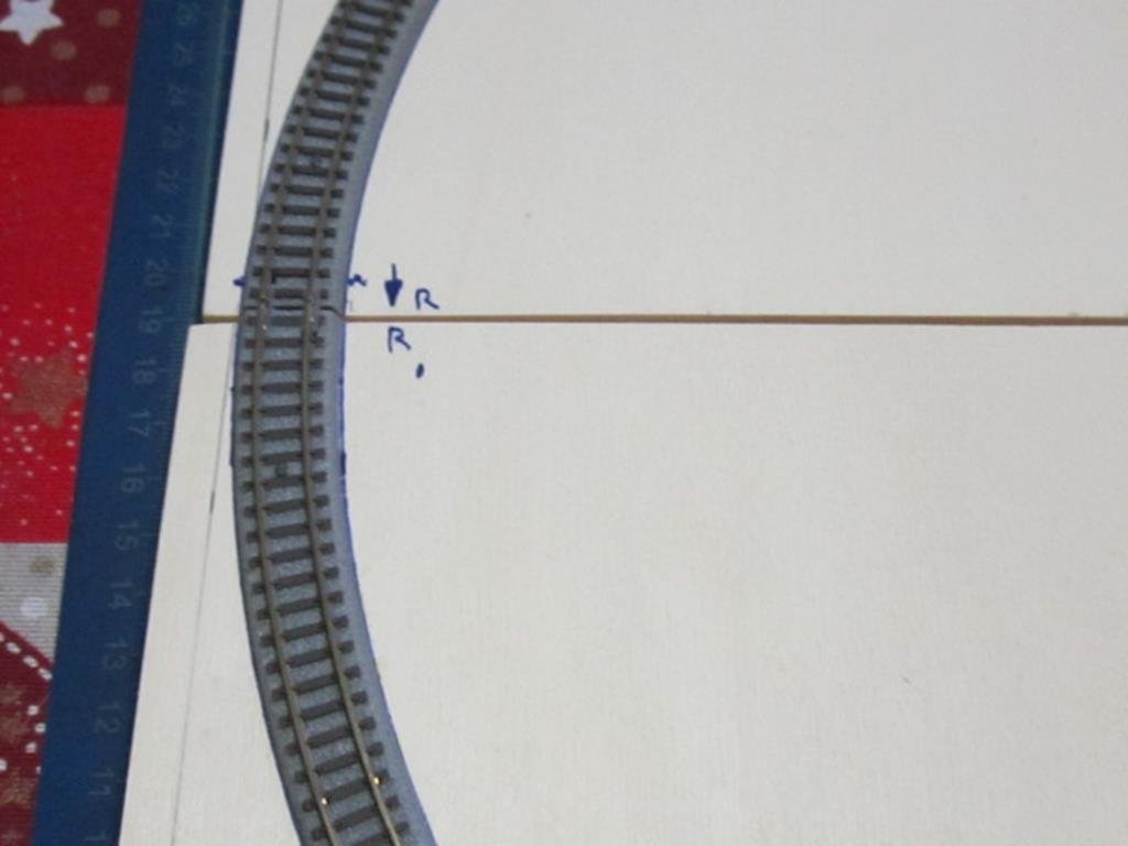

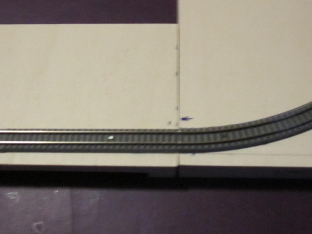

Per i moduli curva devo rettificare alcuni lati in modo che l'incastro tra loro sia perfetto il più possibile, sono pochi mm ma mi danno fastidio i saltelli tra le giunzioni dei rotabili , per fare questo lavoretto occorre non poco tempo con la levigatrice bisogna levare pochi mm alla volta lavorando sotto la testata del binario il punto critico dove fa spessore.Purtroppo va fatto con il binario montato
#41 Messaggio da carlo mercuri »
v200 ha scritto: ↑venerdì 16 marzo 2018, 18:37 Per i moduli curva devo rettificare alcuni lati in modo che l'incastro tra loro sia perfetto il più possibile, sono pochi mm ma mi danno fastidio i saltelli tra le giunzioni dei rotabili , per fare questo lavoretto occorre non poco tempo con la levigatrice bisogna levare pochi mm alla volta lavorando sotto la testata del binario il punto critico dove fa spessore.Purtroppo va fatto con il binario montato
E cambiare falegname? [99] [99] [99] [99] [99]
#42 Messaggio da v200 »
Trovarlo, ultimamente per certi lavoretti sembra più che li disturbi che fargli piacere. Rimane un lavoro facile ma un po noioso penso in un paio di orette di rettificare i moduli. C'è da dire che i binari curvi tendono a dare qualche grado di differenza tra uno e l'altro, ma in piano non danno nessun fastidio. Nel nostro caso oltre al transito dei rotabili il binario fa anche da ancoraggio quindi l'incastro deve essere preciso senza spazzi tra le rotaie

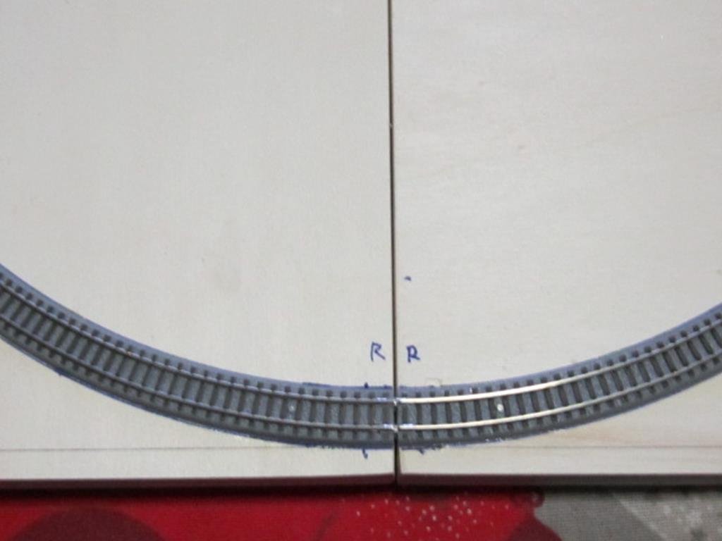

La rettifica dei moduli curva è stata eseguita, più che la parte in legno era la massicciata in plastica che sbordava in fuori, una volta eliminati i ritegni( poi rimessi visto che sono estraibili ) e le scarpette metalliche con la levigatrice ho carteggiato sia la parte in plastica del binario che il legno ora i 4 moduli si accostano bene
