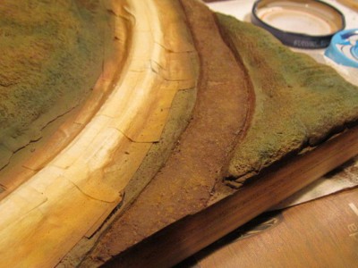

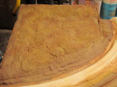

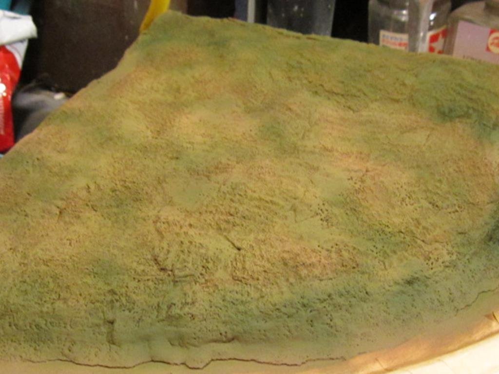

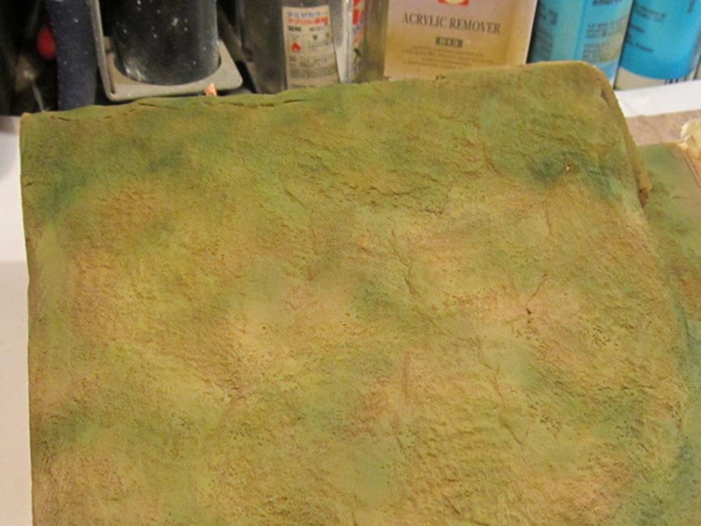

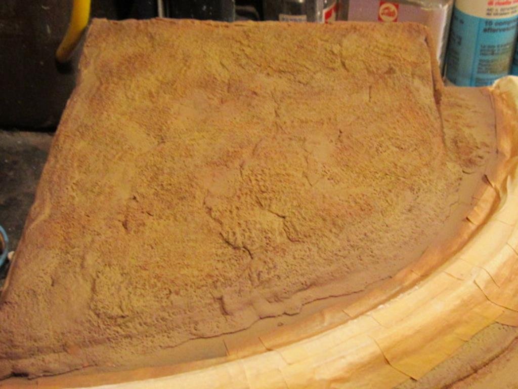

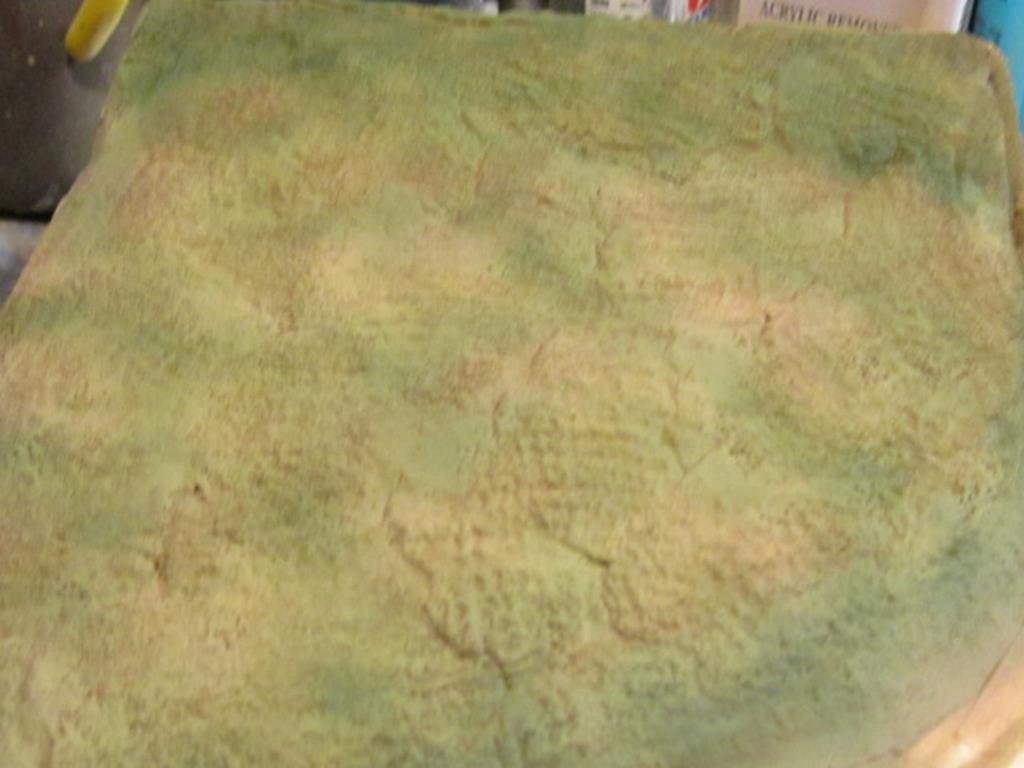

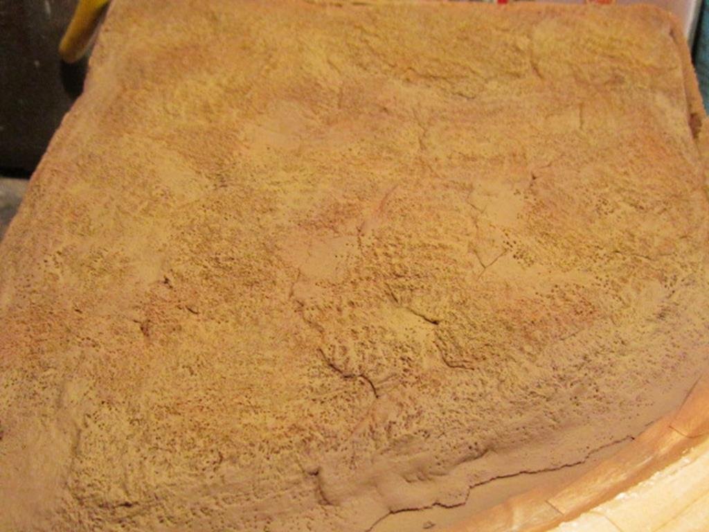

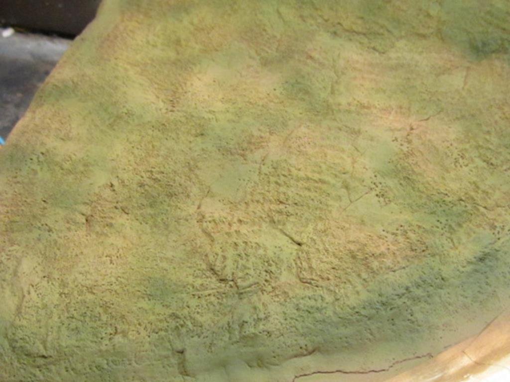

Terminata l'asciugatura del fondo marrone scuro sono passato a creare un po di luci sempre utilizzando l'aerografo ho steso un giallo sabbia scuro ( nocciola ) senza però stenderlo uniformemente in modo da lasciare zone chiare e zone scure.
Fortunatamente lavorando a spruzzo il tempo di essiccazione dei colori sui terreni tra una mano e l'altra rimane molto rapido, anche perché in questo caso non occorre precisione tra la stesura di colore XX su un colore YY come sugli automezzi.
Dopo le luci ecco l'ombreggiatura di verde scuro sempre a spruzzo e data in modo selettivo per variarne l'intensità di copertura

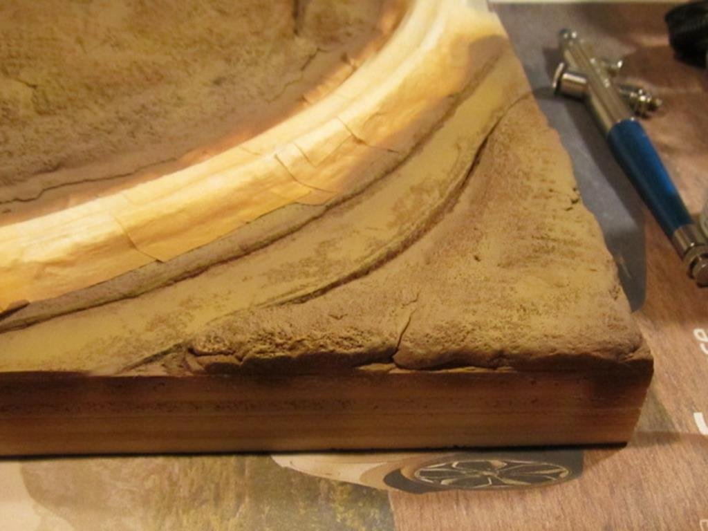

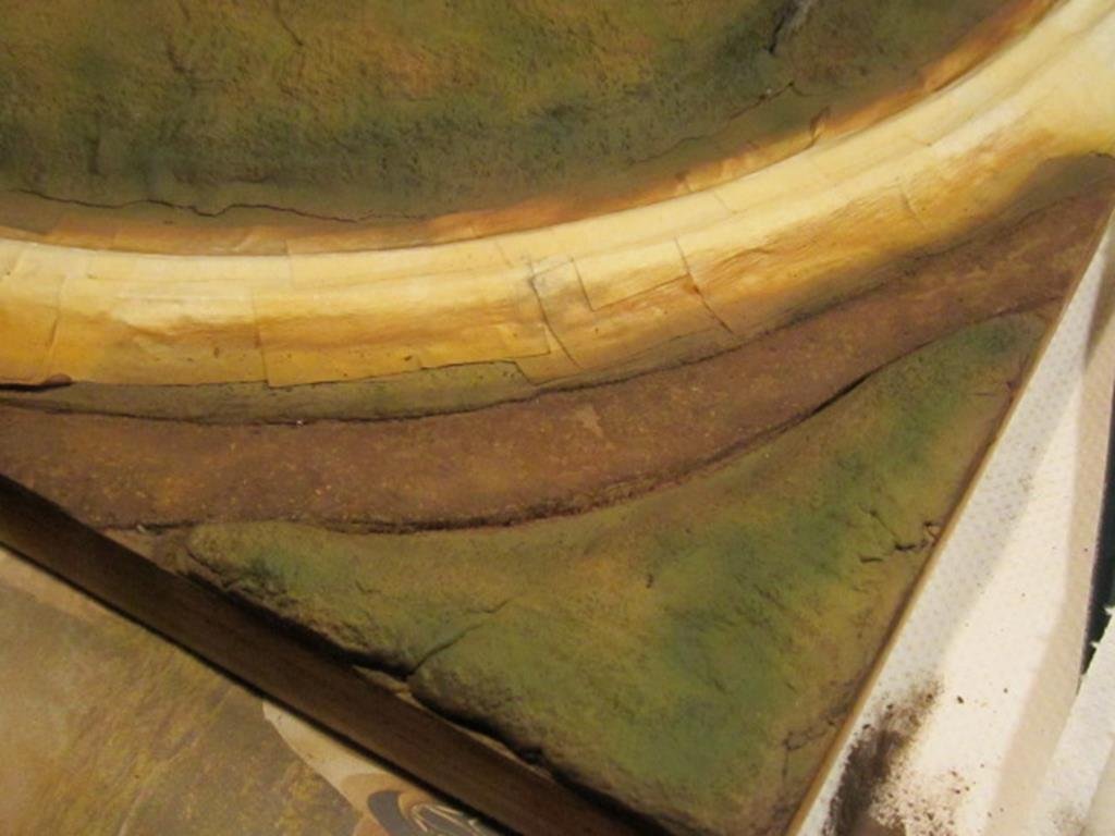

#127 Messaggio da v200 »

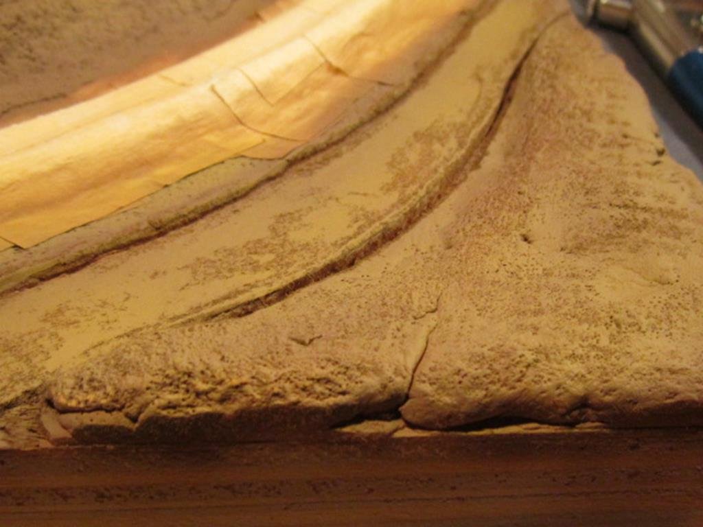

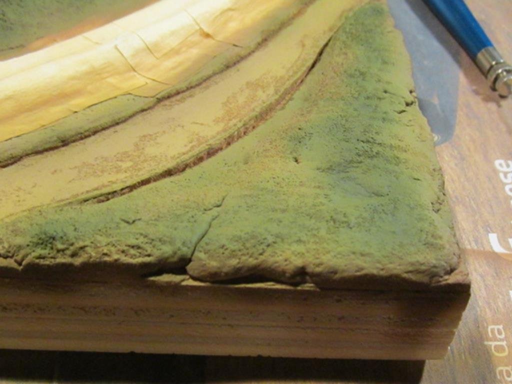

Terminato il lavoro grosso, passeremo a fare alcuni dettagli a pennello, muraglioni e strada. Poi si potrà stendere l'erba e mettere a dimora le viti.
ora una volta rimossa la protezione del binario dovrò rittoccare il terreno a fianco della massicciata

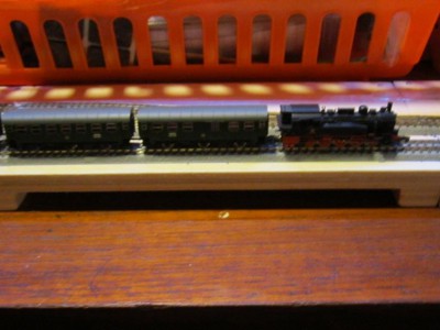

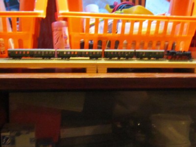

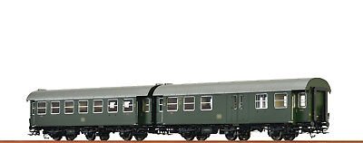

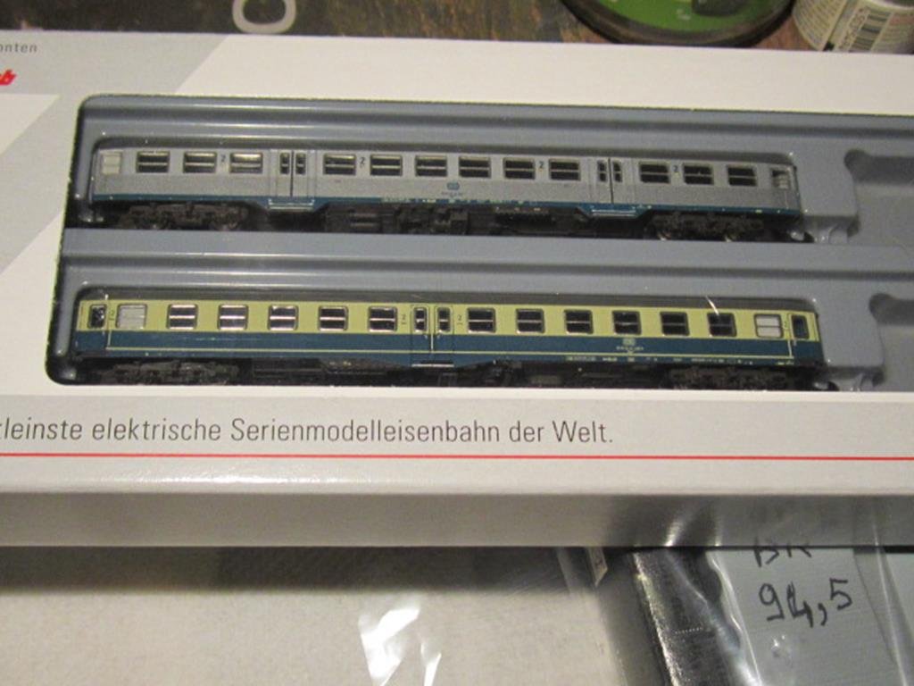

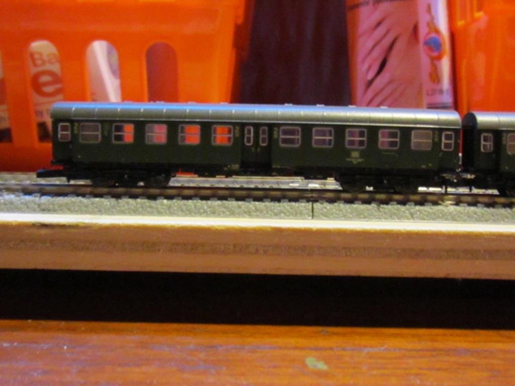

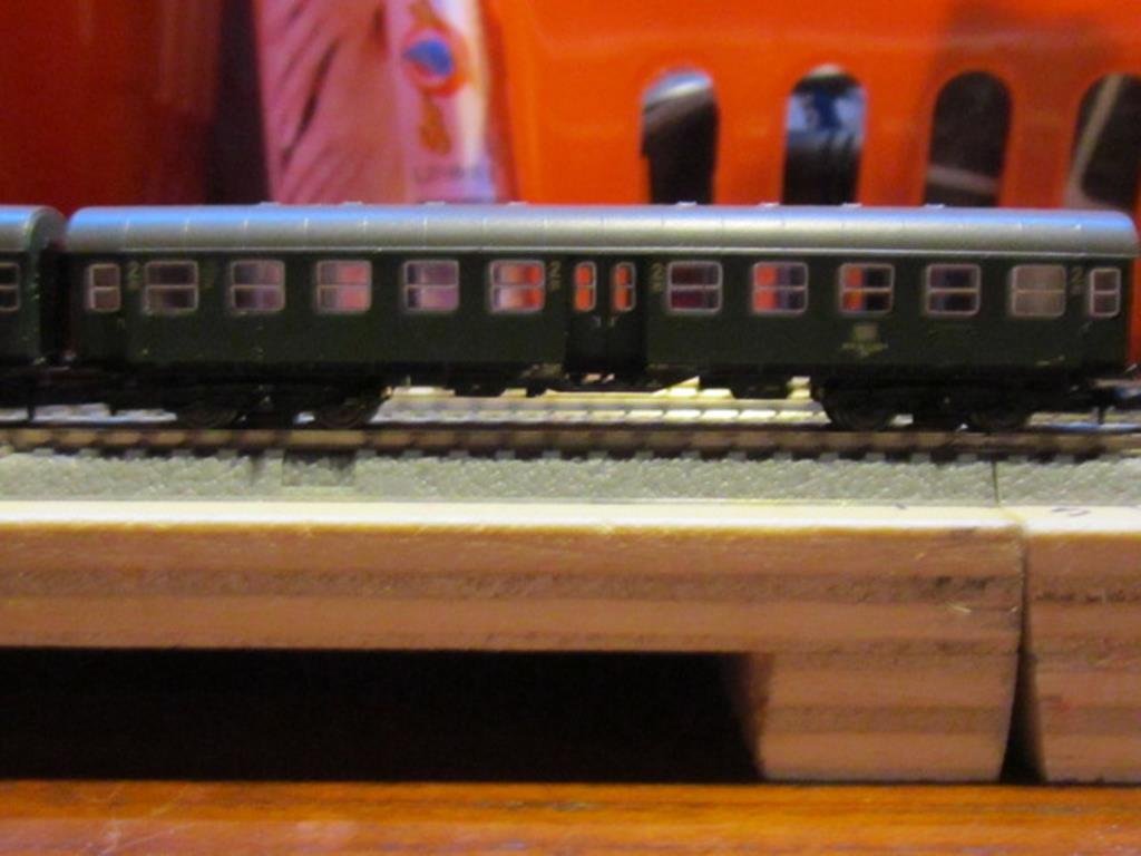

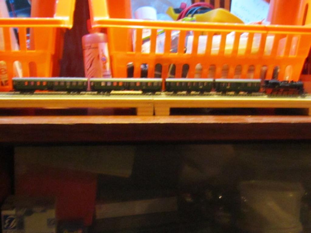

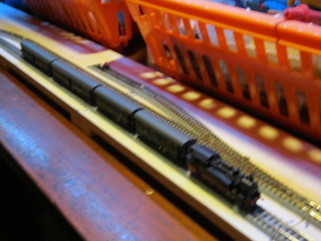

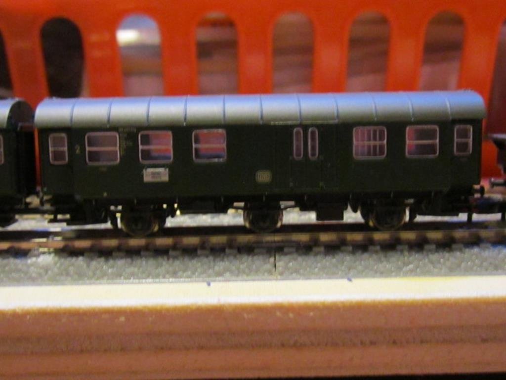

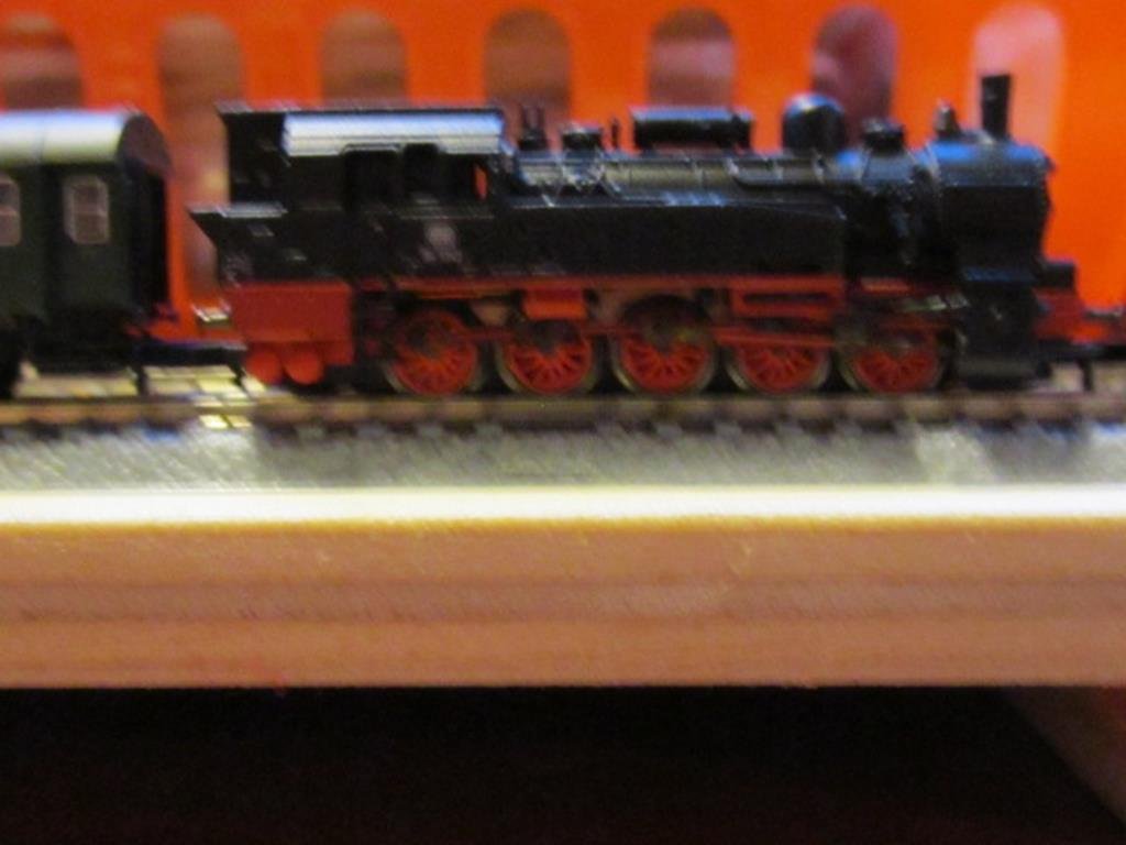

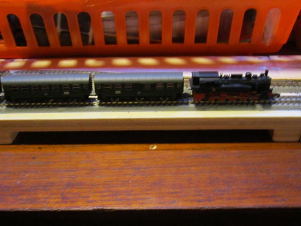

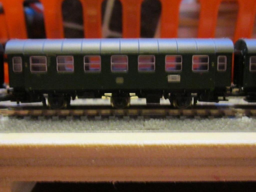

Tralasciando un po le tavole Deister mi sono dedicato nel comporre un convoglio classico delle secondarie tedesche tra il 1950 è inizio 1970 da fare circolare sulle deister.

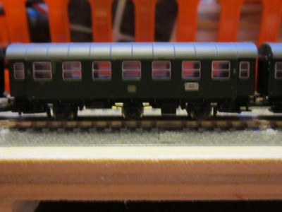

Il la è arrivato con il set Marklin 87549 comprendente due carrozze ricostruite a carrelli con vestiboli centrali B4yg 2° Cl, una carrozza tipo X 1°Cl e una silberlinge 2°Cl ( dete posate d'argento per la loro finitura )
Carrozza carrelli umbauwagen B4yg
Quindi prelevate le umbauwagen B4yge di 2°cl dal set sono state messe in composizione con due umbauwagen a tre assi ricostruite una B3yg di 2° cl è una mista passeggeri/bagagliaio BPw3ge 2° cl

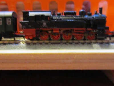

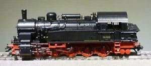

Infine come locomotiva titolare è stata scelta la loco tender BR 94,5

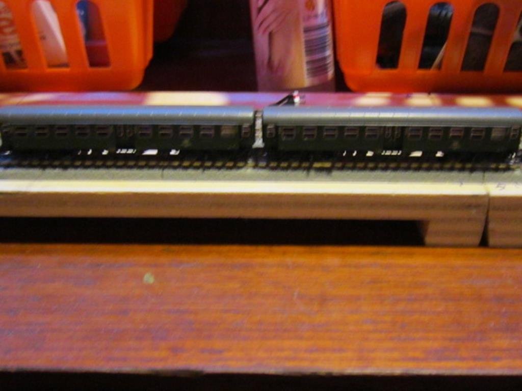

Ecco il convoglio appena creato posizionato sulle Deister stazione per vedere l'ingombro dei deviatoi. ( scusate la qualità delle foto fatte in fretta con lo smart phone , )

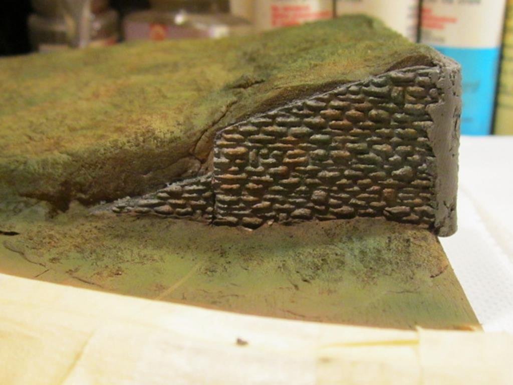

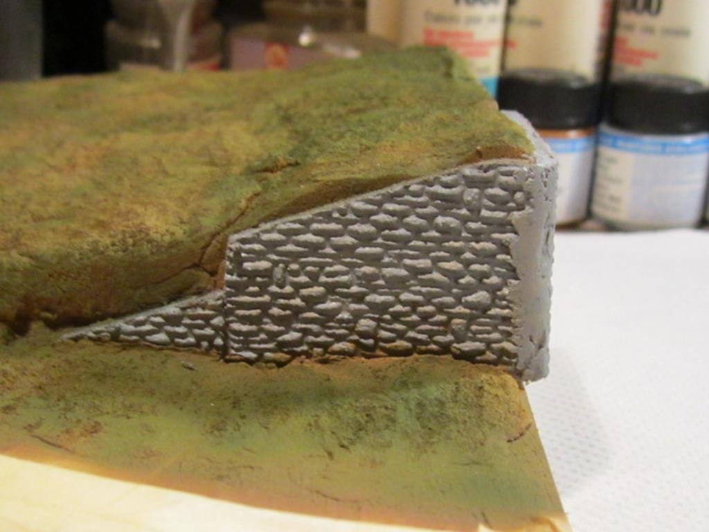

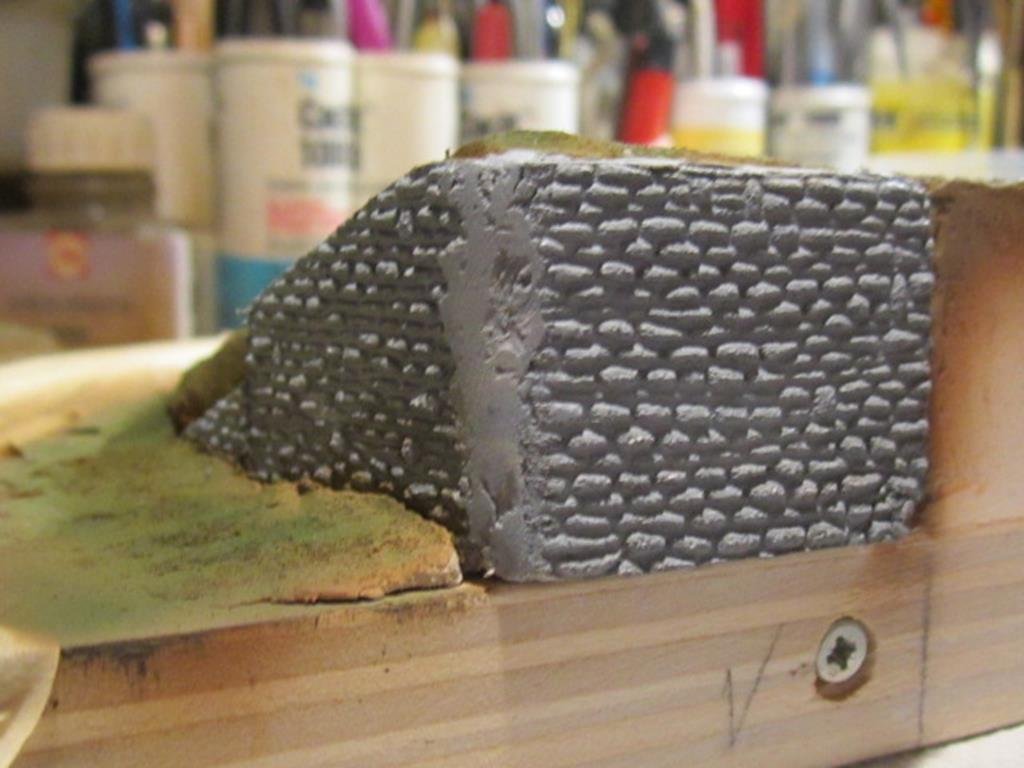

Andiamo avanti con alcuni lavoretti, passato la mano di fondo sul muraglione
Nel frattempo ho iniziato a pensare come colorare i bordi delle tavole Deister, sono molto indeciso nero, grigio scuro, marrone scuro, verde scuro???? opaco o semi lucido ?
Idealmente il nero rimane il colore che se utilizzato con diverse marche non da differenze di tonalità sia opaco che lucido, mentre qualsiasi colore che si utilizza per fare i bordi può cambiare molto la tonalità tra una marca e l'altra. Nel caso di un utilizzo casalingo non è un gran problema differente in caso di esposizioni pubbliche dove avere una certa uniformità di colore da un maggior senso di finitura tra i vari mini moduli.

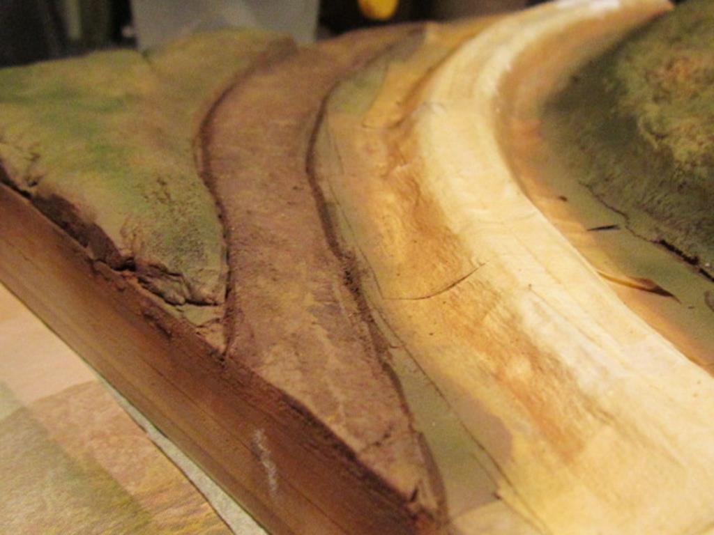

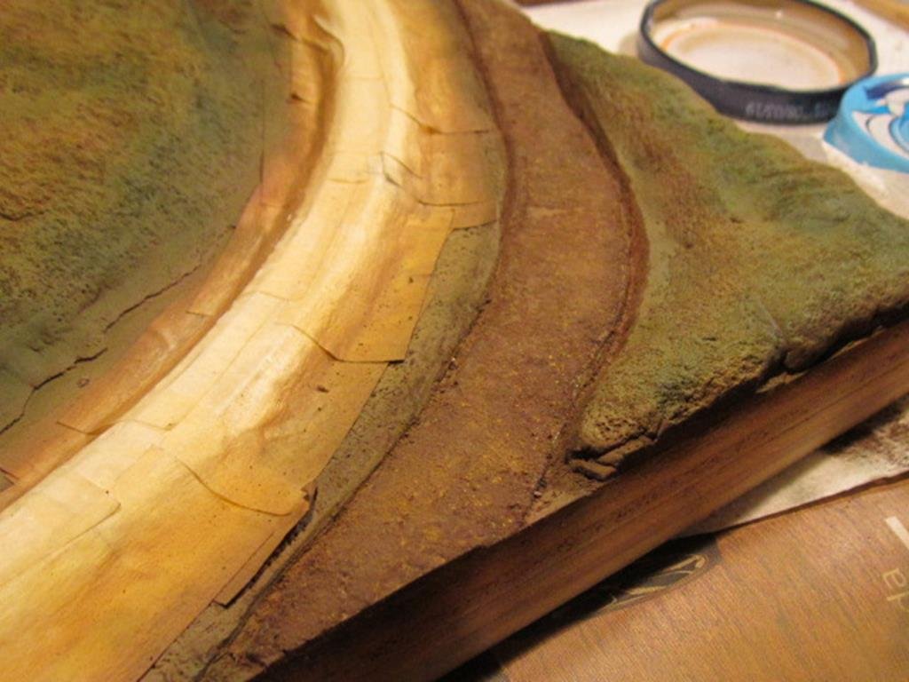

Il muraglione è stato colorato è invecchiato leggermente per non scurirlo troppo, mancano solo le ombre di umidità

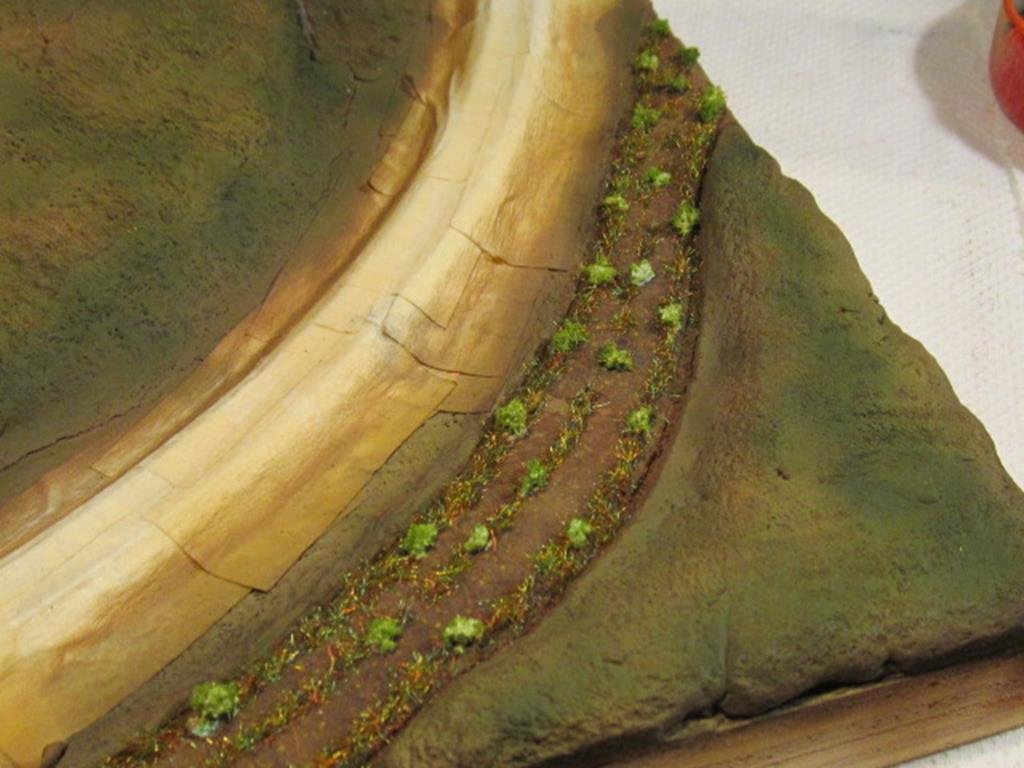

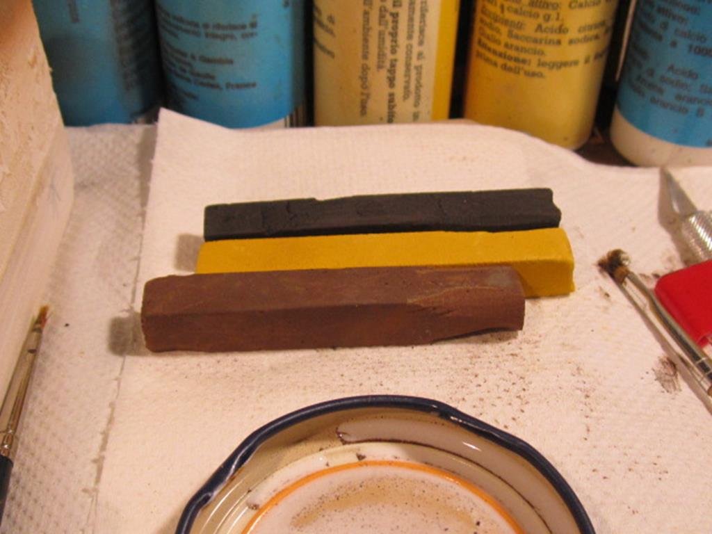

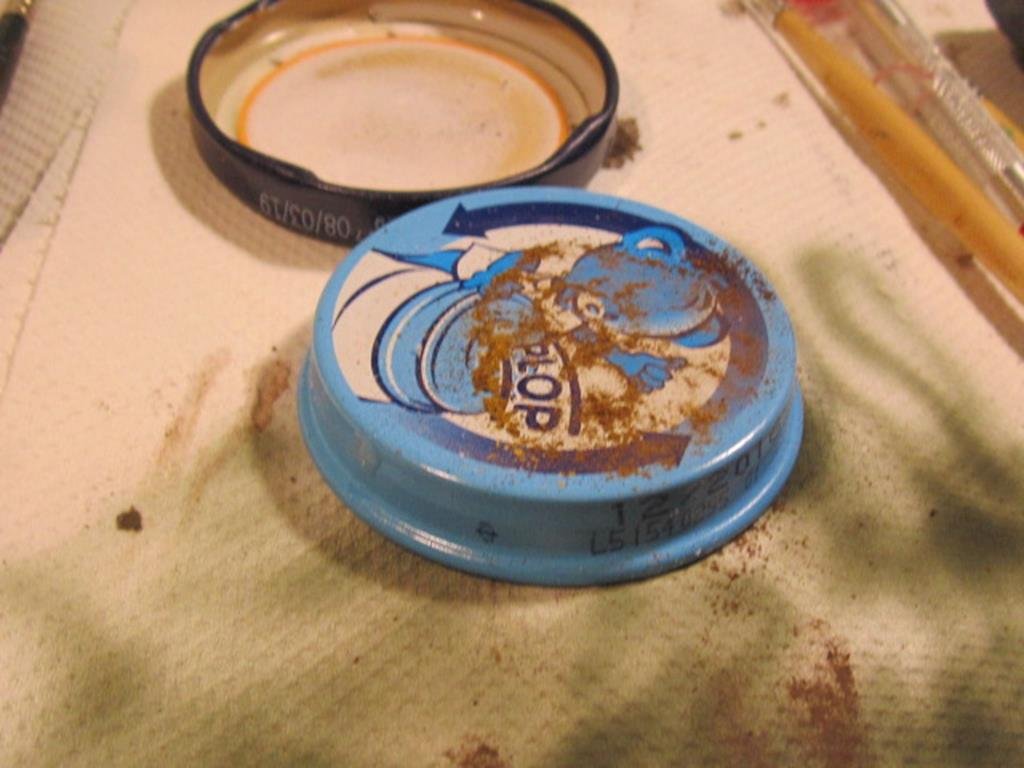

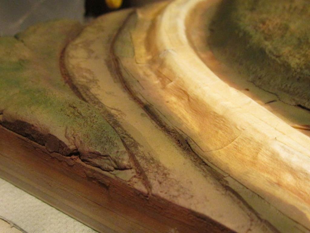

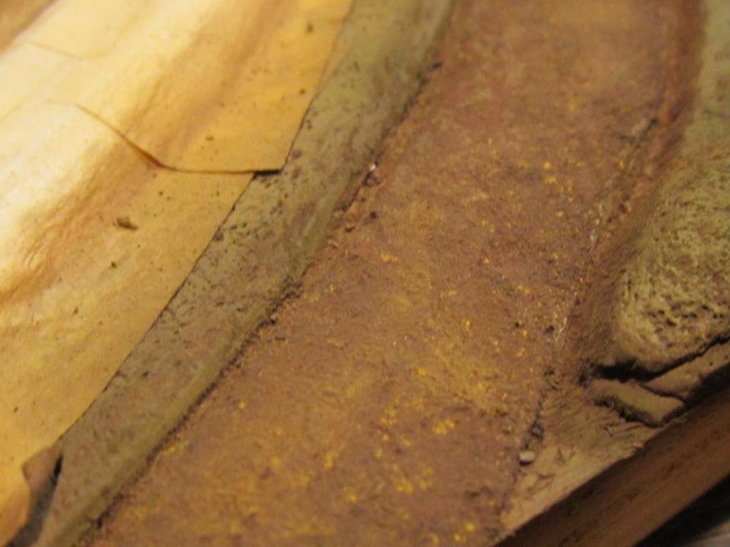

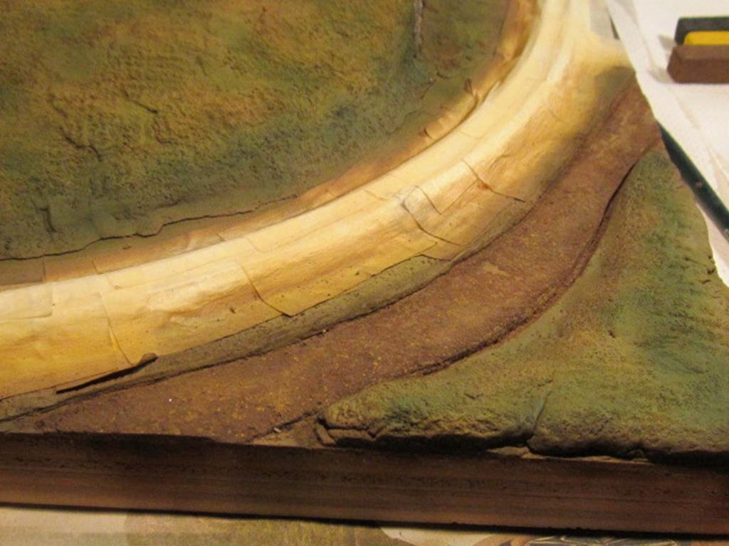

Per la strada di campagna ho iniziato a farla con una nuova tecnica un po differente dal mio solito cercando di darle un aspetto più terroso, per questo ho cercato di copiare una tecnica utilizzata dai fermodellisti Giapponesi variando alcuni componenti non facilmente reperibili sul nostro mercato. Il primo passo procurarsi i comuni gessetti da lavagna colorati nero, marrone scuro, ocra che troviamo in cartoleria nelle confezioni da 8/12/24.
Se vi ricordate avevo già abbozzato la strada sul DAS ma risultava troppo liscia e testurizzarla con il sistema dello spazzolino da denti risultava troppo grande infatti girando sui miei siti web vedevo questa tecnica utilizzata in Giappone spiegata dal modellista Shigemon molto semplice con un risultato interessante molto fine ideale per la Z qui sotto il suo filmato che mostra come fare
Ora alcuni prodotti Tamiya non si trovano molto facilmente ad esempio il preparato per i terreni uno stucco in crema a grana media che una volta seccato da la texture del terreno, qui da noi lo si può sostituire con la malta pomice per artisti reperibile nei negozi di belle arti in varie granulometrie e colori.
Ho iniziato a passare un velo di acqua e vinavil su cui gratto il gessetto che mi serve per primo ho utilizzato il marrone scuro
per poi passare un po di nero ed infine un pizzico di ocra tutto dosato con moderazione. Con un vecchio pennello piatto ( a cui ho tagliato le setole a mo di spazzola ) tamponando la polvere dei gessetti in modo da miscelarla tra loro ho provveduto a distribuirla sulla strada in modo uniforme aggiungendo qua è la dei pizzichi del mix di polveri preparato a parte in modo da creare delle variazioni di colore. nei punti scoperti dalla polvere dei gessetti basta umettare con la miscela collante e spargere la polvere. Ripetendo i vari passaggi affinchè il risultato ci piaccia
Ecco cosa ho ottenuto
Spero che il risultato sia di vostro gradimento

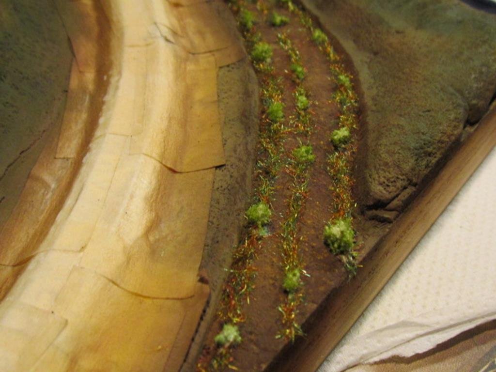

#148 Messaggio da v200 »

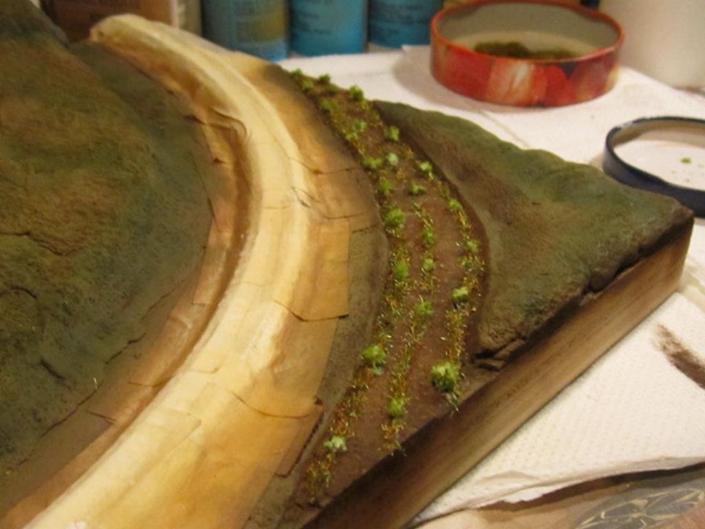

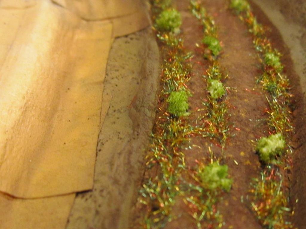

Oggi grazie al bellissimo sole a GOCCE [102] ne ho approfittato per lavorare sulla stradina di campagna, ho voluto rappresentare una stradina poco utilizzata con le varie erbacce che vi crescono ai bordi che nel centro, un lavoro molto semplice ma noiosissimo causa le dimensioni da rispettare. Il primo step è stato distribuire l'erbetta a fili ai bordi e al centro senza esagerare con l'aiuto di pinzette piatte prelevando i vari fili un po alla volta e depositarli su sottilissime striscette di acqua e vinavil ( notevole la resistenza del battuto fatto con la polvere dei gessetti alla miscela collante, quasi non la percepiscono se utilizzata in modica quantità ), terminato la stesura del erba sono passato a un flock più consistente per variare l'estetica ( in scale maggiori avrei utilizzato fili più lunghi per diversificare ).
In queste foto noterete ancora un po di tracce di colla, sono state scattate ancora con il materiale appena posizionato.
Ora devo pensare a come fare i rovi ai lati della strada [105]
