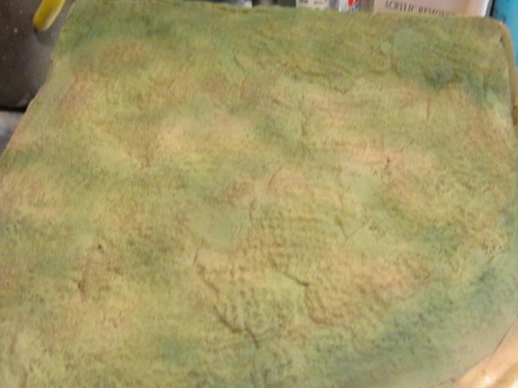

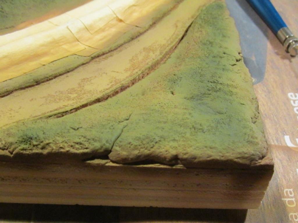

Terminata l'asciugatura del fondo marrone scuro sono passato a creare un po di luci sempre utilizzando l'aerografo ho steso un giallo sabbia scuro ( nocciola ) senza però stenderlo uniformemente in modo da lasciare zone chiare e zone scure.
Fortunatamente lavorando a spruzzo il tempo di essiccazione dei colori sui terreni tra una mano e l'altra rimane molto rapido, anche perché in questo caso non occorre precisione tra la stesura di colore XX su un colore YY come sugli automezzi.
Dopo le luci ecco l'ombreggiatura di verde scuro sempre a spruzzo e data in modo selettivo per variarne l'intensità di copertura

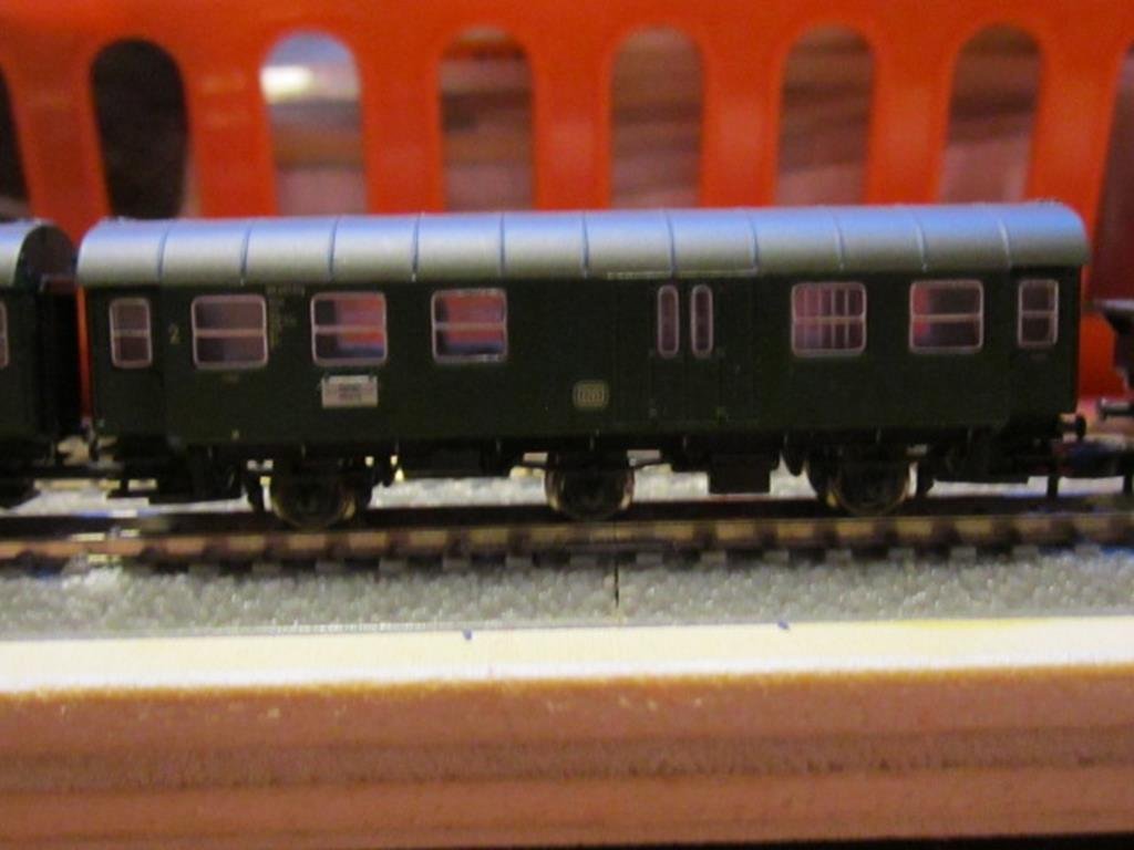

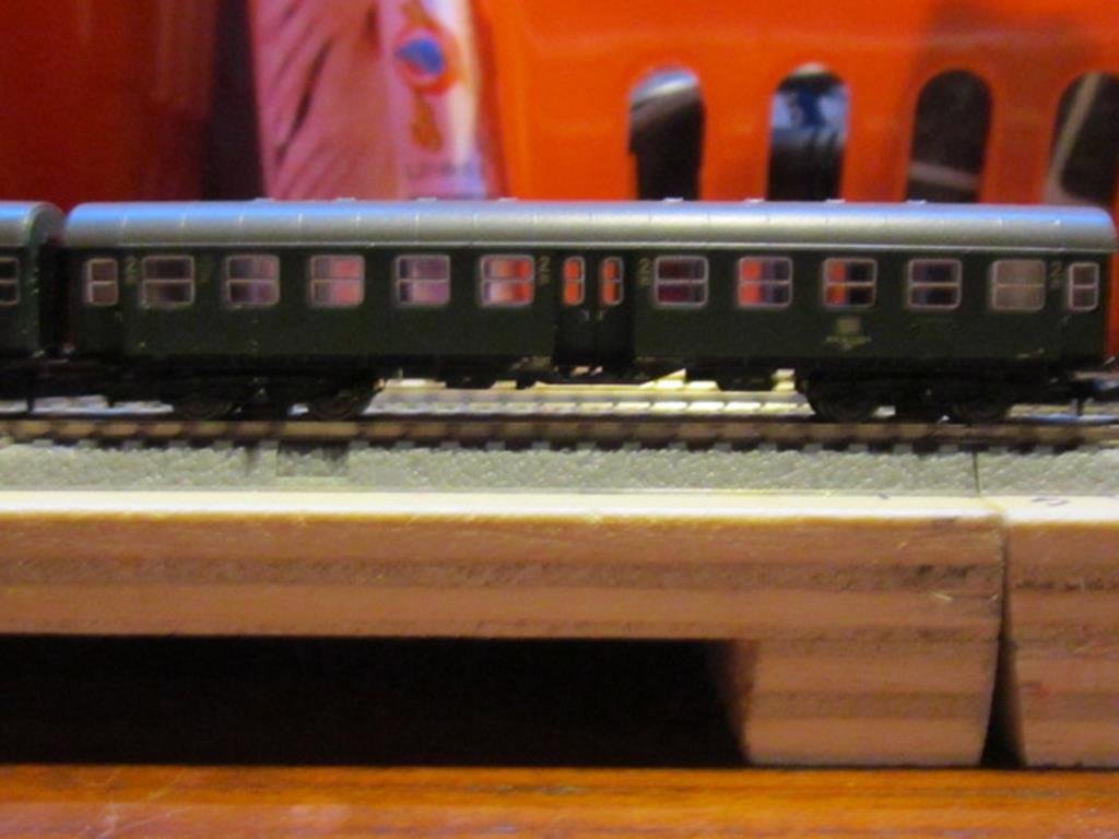

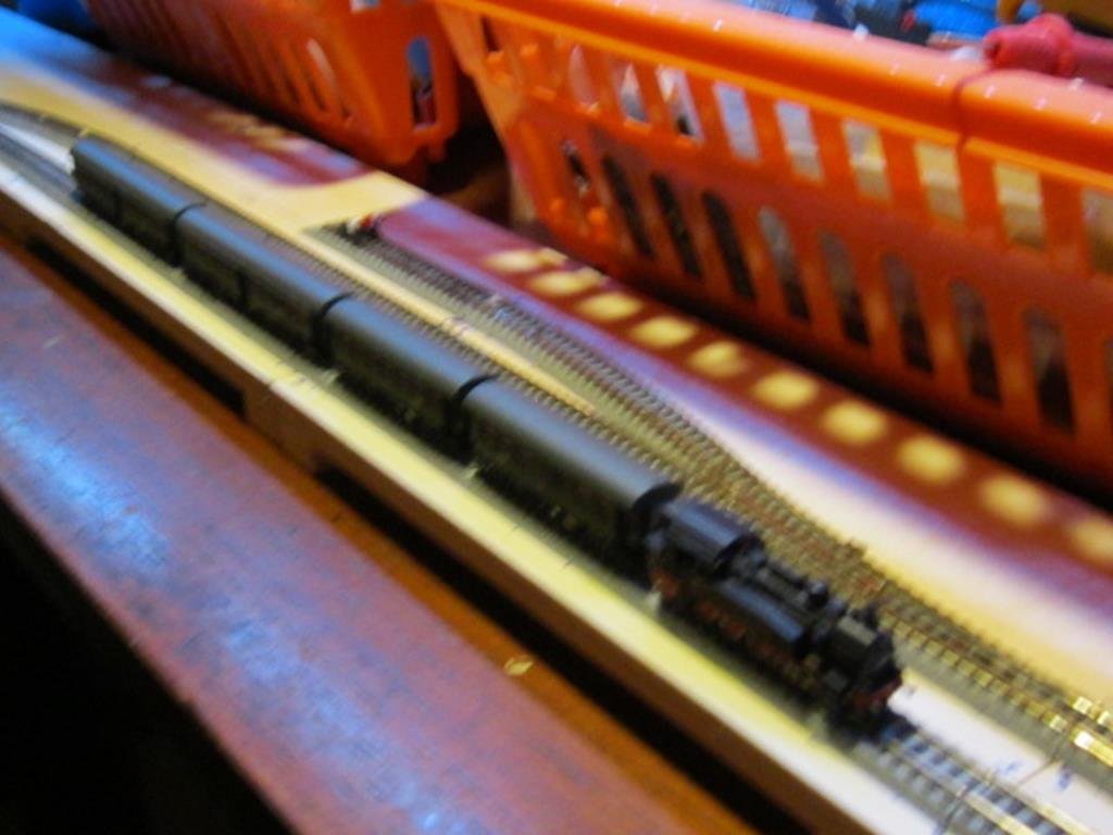

Tralasciando un po le tavole Deister mi sono dedicato nel comporre un convoglio classico delle secondarie tedesche tra il 1950 è inizio 1970 da fare circolare sulle deister.
Il la è arrivato con il set Marklin 87549 comprendente due carrozze ricostruite a carrelli con vestiboli centrali B4yg 2° Cl, una carrozza tipo X 1°Cl e una silberlinge 2°Cl ( dete posate d'argento per la loro finitura )

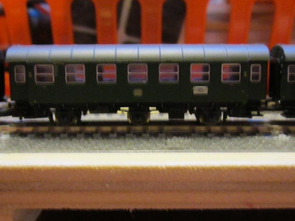

Carrozza carrelli umbauwagen B4yg
Quindi prelevate le umbauwagen B4yge di 2°cl dal set sono state messe in composizione con due umbauwagen a tre assi ricostruite una B3yg di 2° cl è una mista passeggeri/bagagliaio BPw3ge 2° cl
Infine come locomotiva titolare è stata scelta la loco tender BR 94,5
Ecco il convoglio appena creato posizionato sulle Deister stazione per vedere l'ingombro dei deviatoi. ( scusate la qualità delle foto fatte in fretta con lo smart phone , )

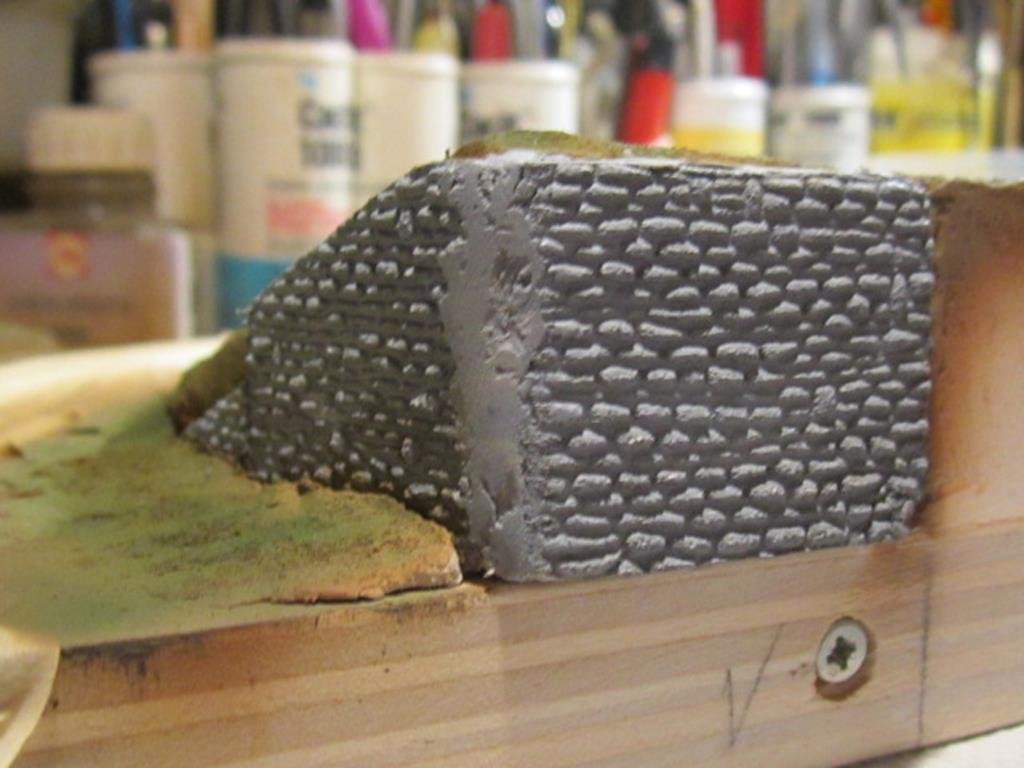

Andiamo avanti con alcuni lavoretti, passato la mano di fondo sul muraglione

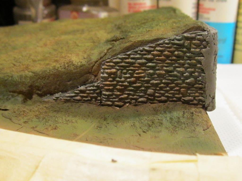

Il muraglione è stato colorato è invecchiato leggermente per non scurirlo troppo, mancano solo le ombre di umidità

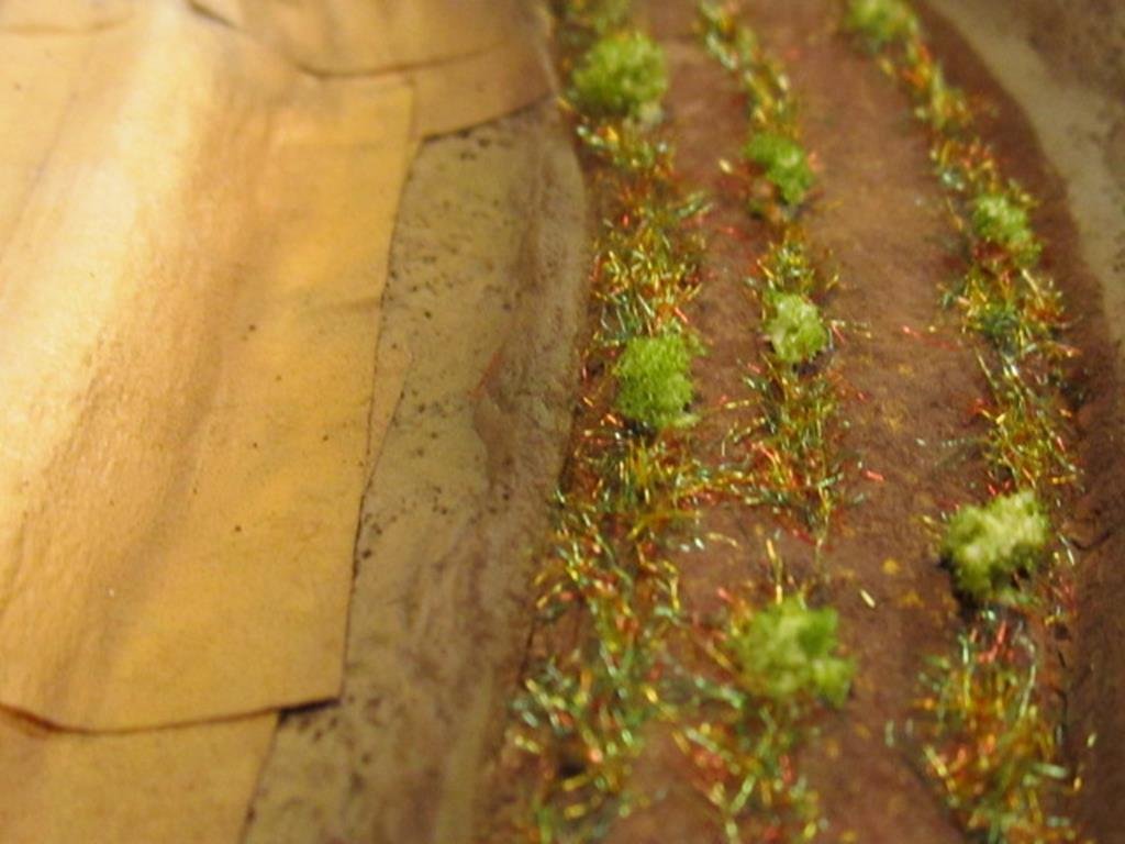

Oggi grazie al bellissimo sole a GOCCE [102] ne ho approfittato per lavorare sulla stradina di campagna, ho voluto rappresentare una stradina poco utilizzata con le varie erbacce che vi crescono ai bordi che nel centro, un lavoro molto semplice ma noiosissimo causa le dimensioni da rispettare. Il primo step è stato distribuire l'erbetta a fili ai bordi e al centro senza esagerare con l'aiuto di pinzette piatte prelevando i vari fili un po alla volta e depositarli su sottilissime striscette di acqua e vinavil ( notevole la resistenza del battuto fatto con la polvere dei gessetti alla miscela collante, quasi non la percepiscono se utilizzata in modica quantità ), terminato la stesura del erba sono passato a un flock più consistente per variare l'estetica ( in scale maggiori avrei utilizzato fili più lunghi per diversificare ).
In queste foto noterete ancora un po di tracce di colla, sono state scattate ancora con il materiale appena posizionato.
Ora devo pensare a come fare i rovi ai lati della strada [105]
