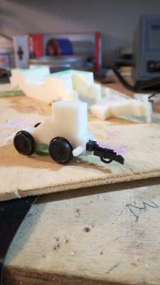

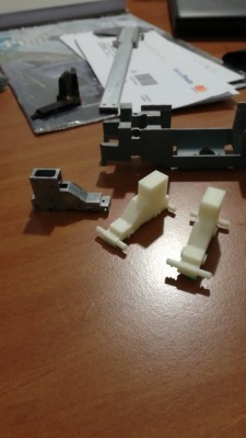

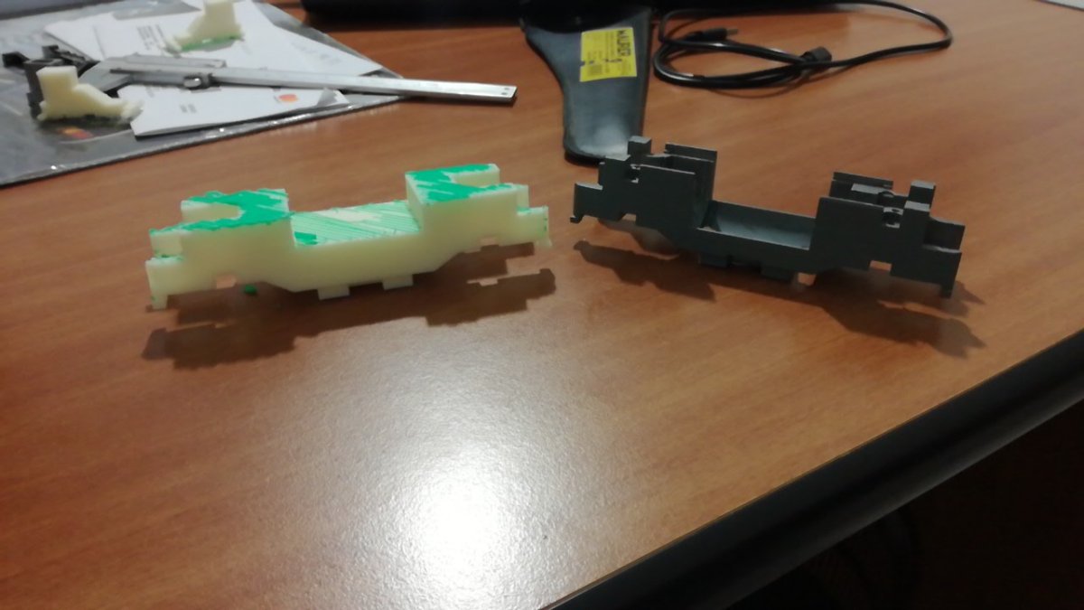

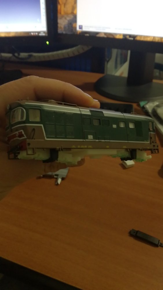

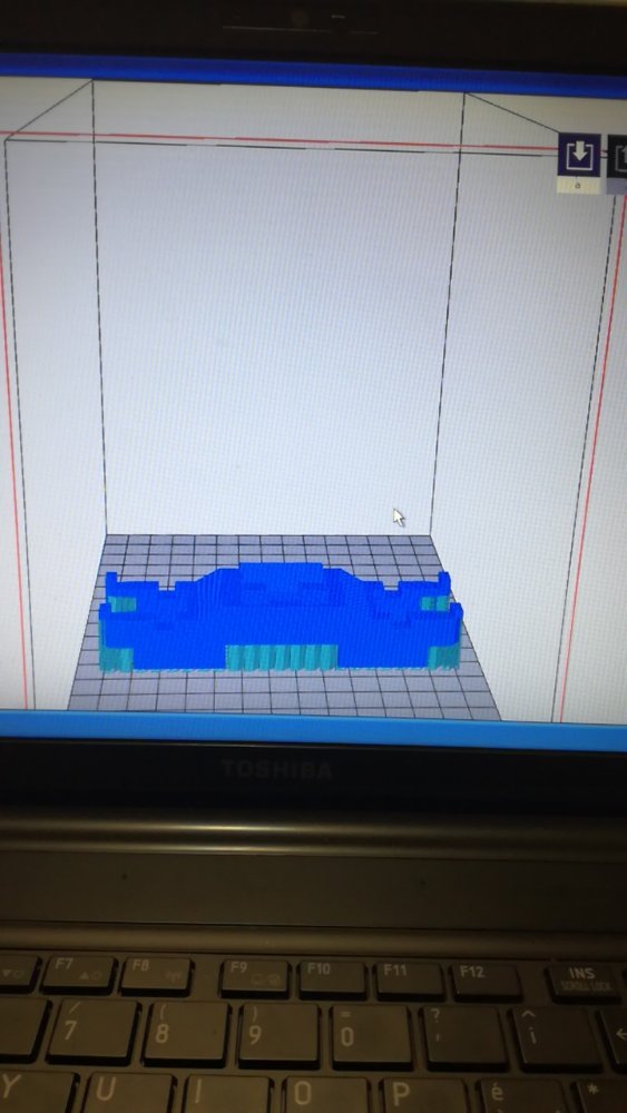

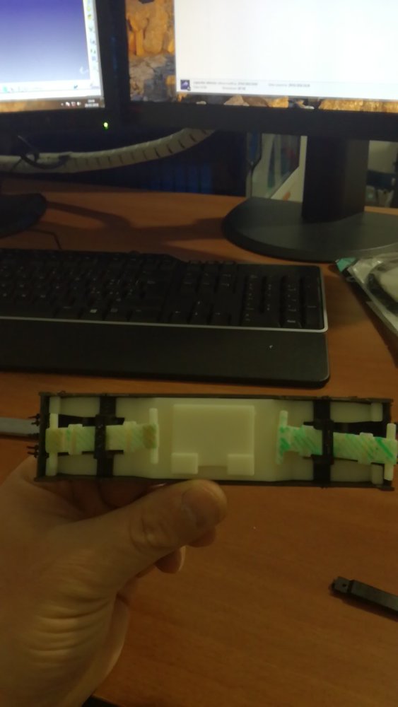

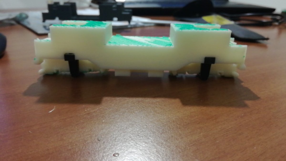

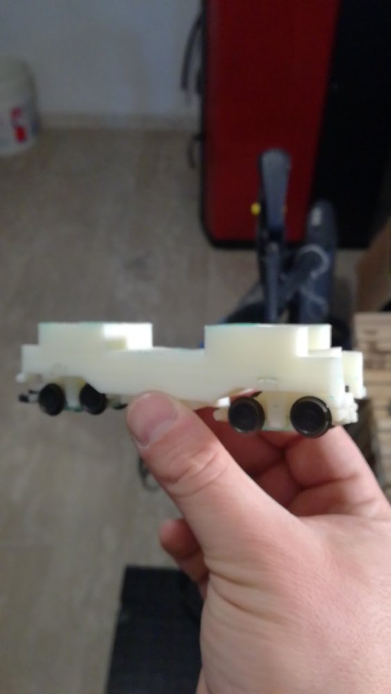

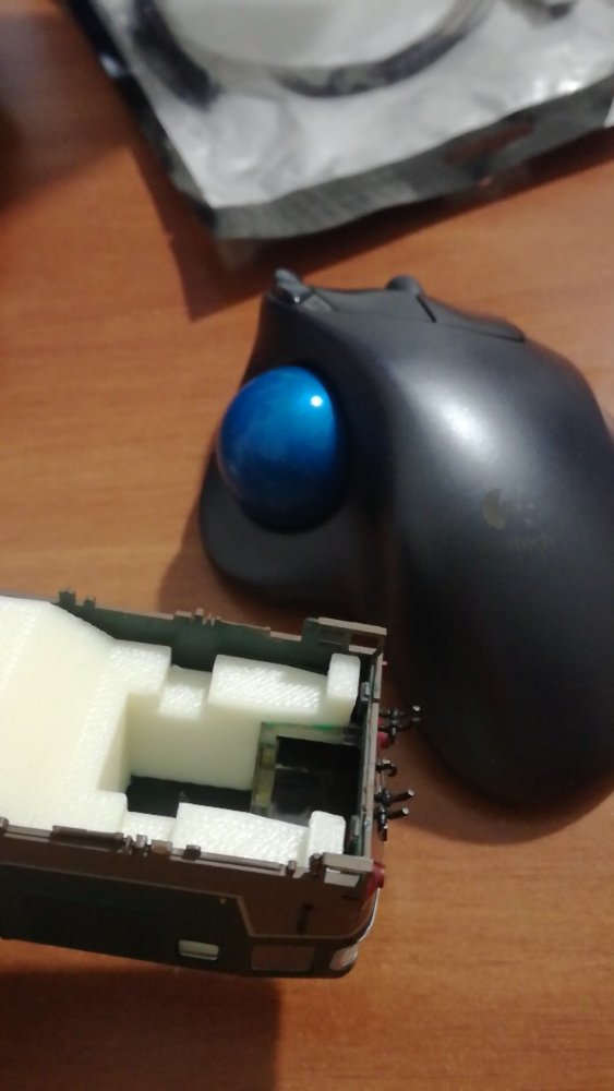

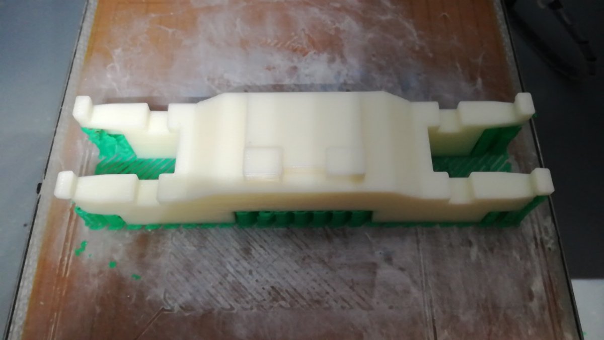

Buonasera ragazzi,
era da tempo che non scrivevo più sul forum. Ultimamente ho ricominciato a smanettare con una stampante 3D e ho pensato di usarla nel nostro bellissimo hobby. Avevo l'esigenza di avere una loco folle e leggera per il mio treno storico, più precisamente una D343 e cosi ho smonato la mia d345 roco e disegnato in 3D il telaio, i carrelli e tutto il necessario per avere una dummy funzionante. Questo è il risultato.
Spero vi piaccia.
Davide

Hai fatto un lavoro eccellente!!
Quanto pesa la loco finita?

Bel lavoro, vedo che hai utilizzato i supporti per il sostegno dei layer alti in squadro, alla fine bisogna dare di lima per togliere le sbavature. noto che sono di colore verde, hai una stampante con doppio estrusore, magari se fai una recensione della tua stampante qui
viewtopic.php?f=145&t=14911
con tutte le caratteristiche e relative tue impressioni, potrebbe essere utile per chi si avvicina alla stampa 3D

Grazie mille,
sinceramente non l'ho misurata ma ad occhio e croce non pesa più di 100 gr.

Ciao Salvatore,
grazie. Si, ho fatto tutto quello che hai descritto, cioè stampa con doppio estrusore in ABS. La cosa buffa è che sono riuscito a mantenere l'isostaticità del modello riuscendo a stampare anche i minimi particolari dei carrelli. Le sbavature sono state già eliminate di lima.
Sicuramente faccio una recensione della mia stampante se posso essere d'aiuto a qualcuno.

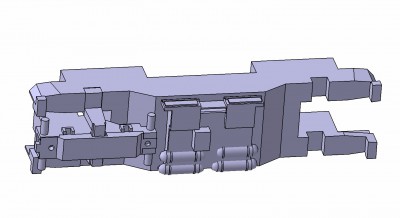

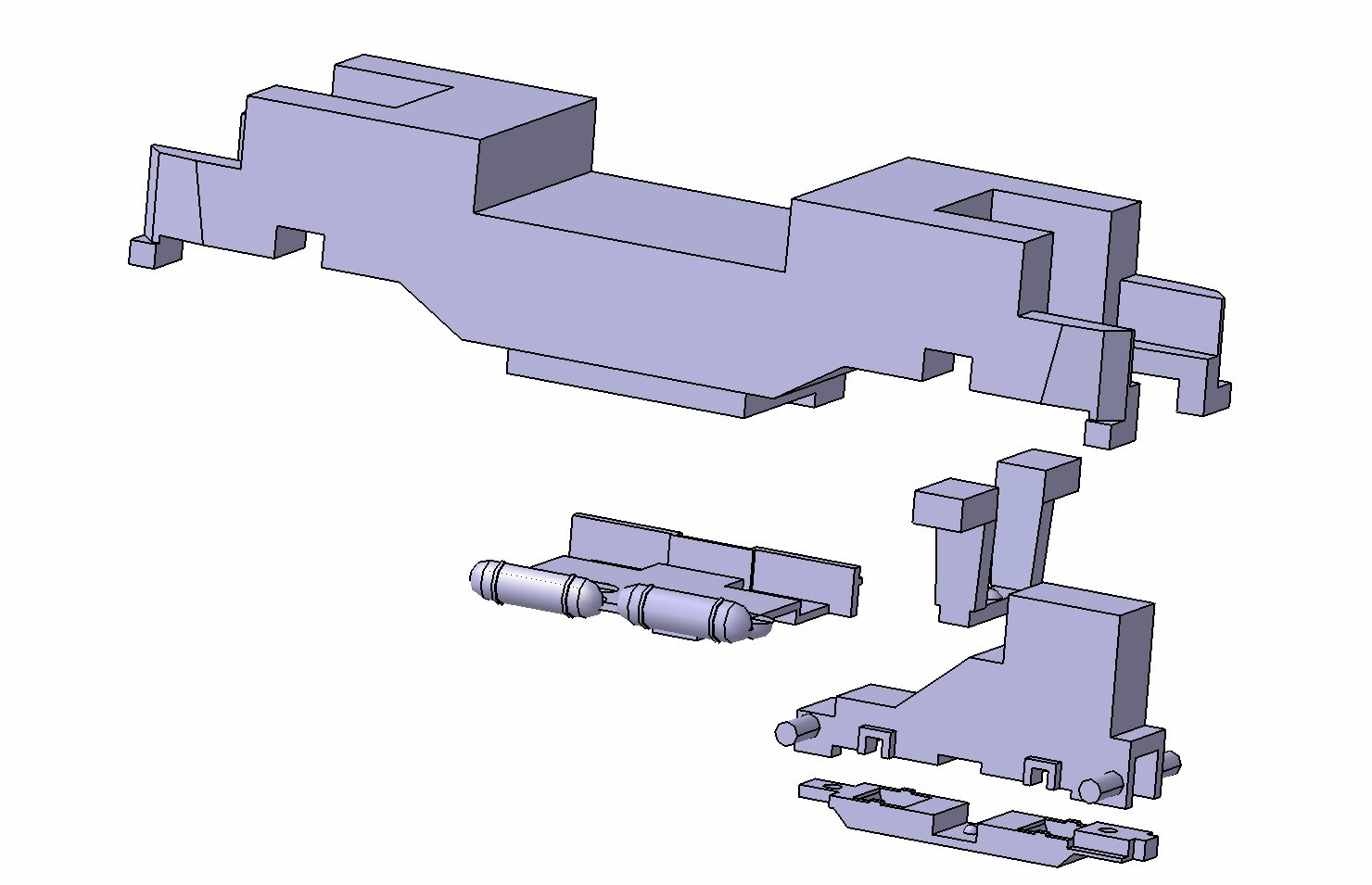

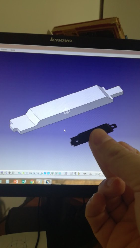

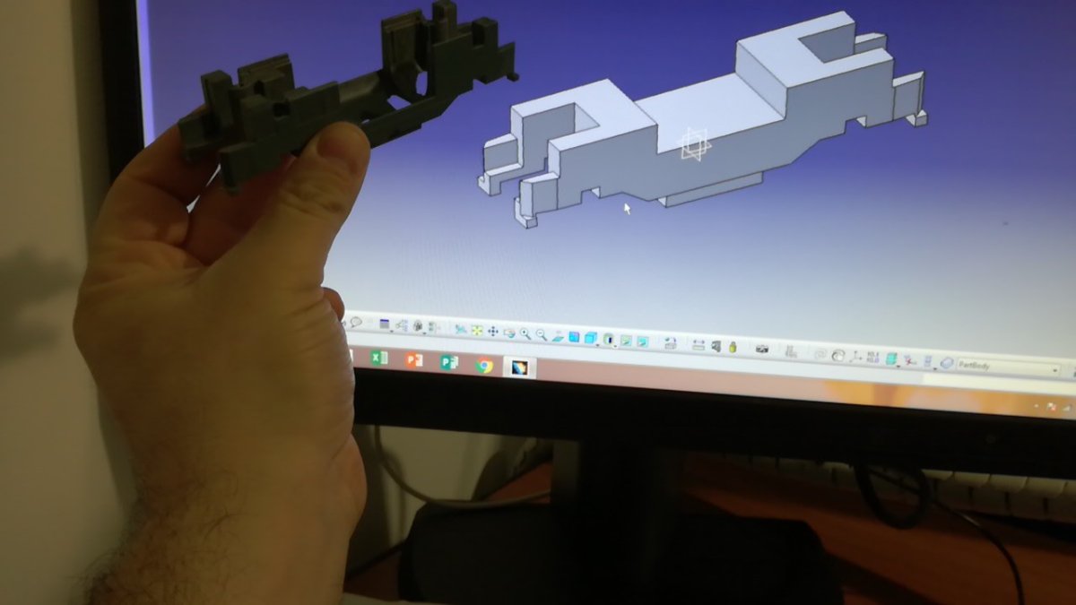

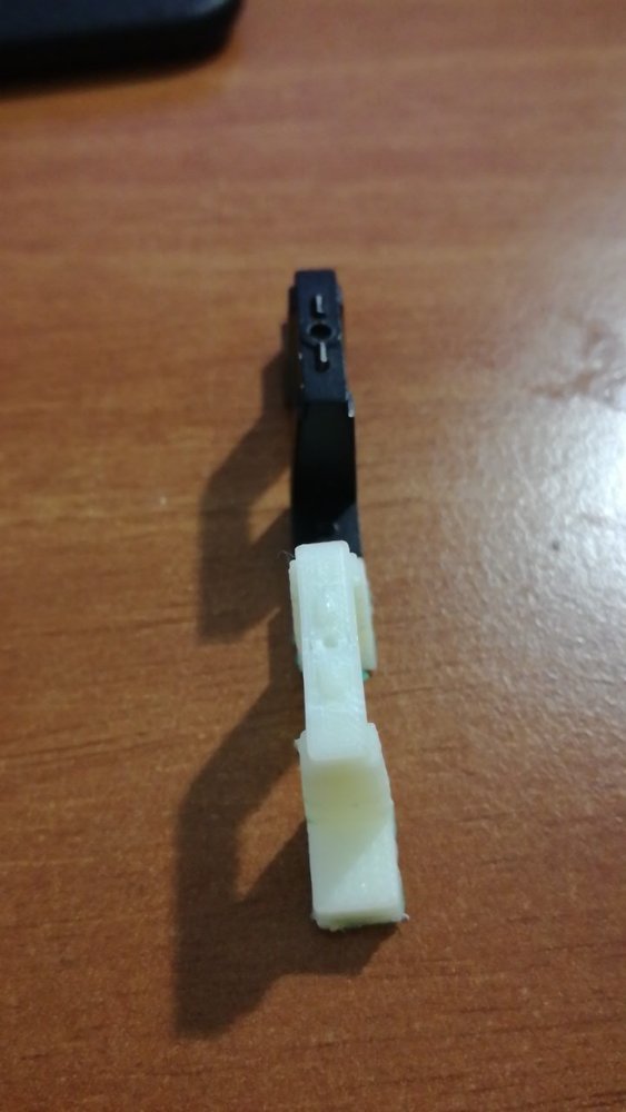

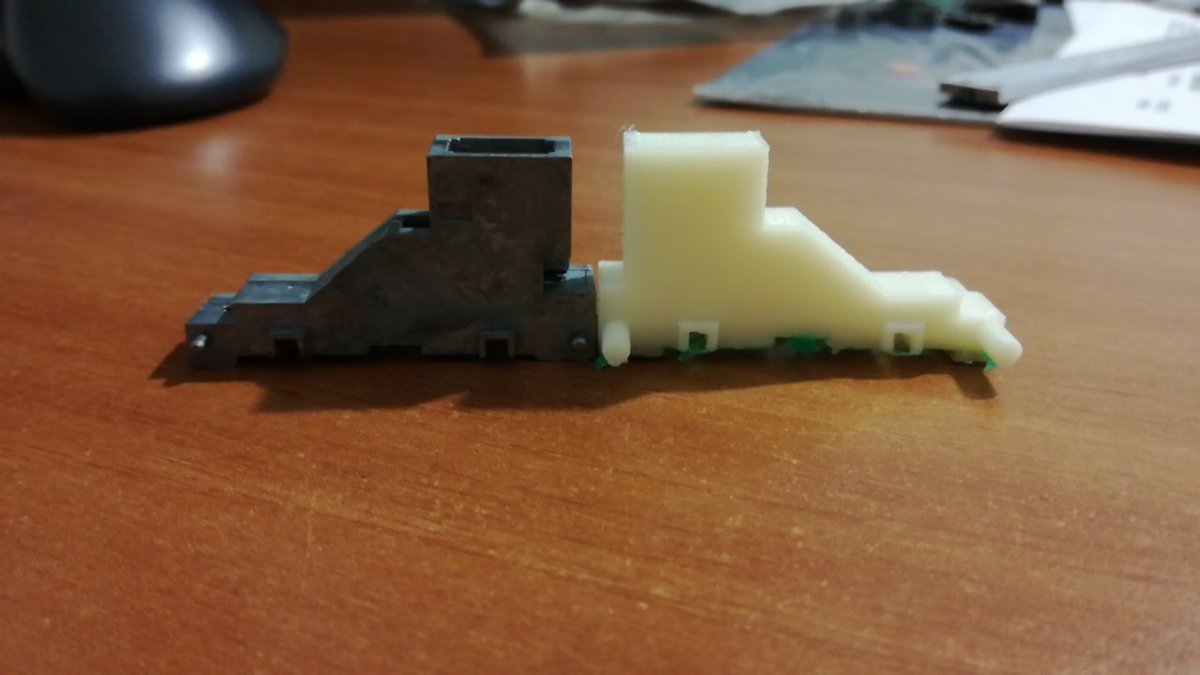

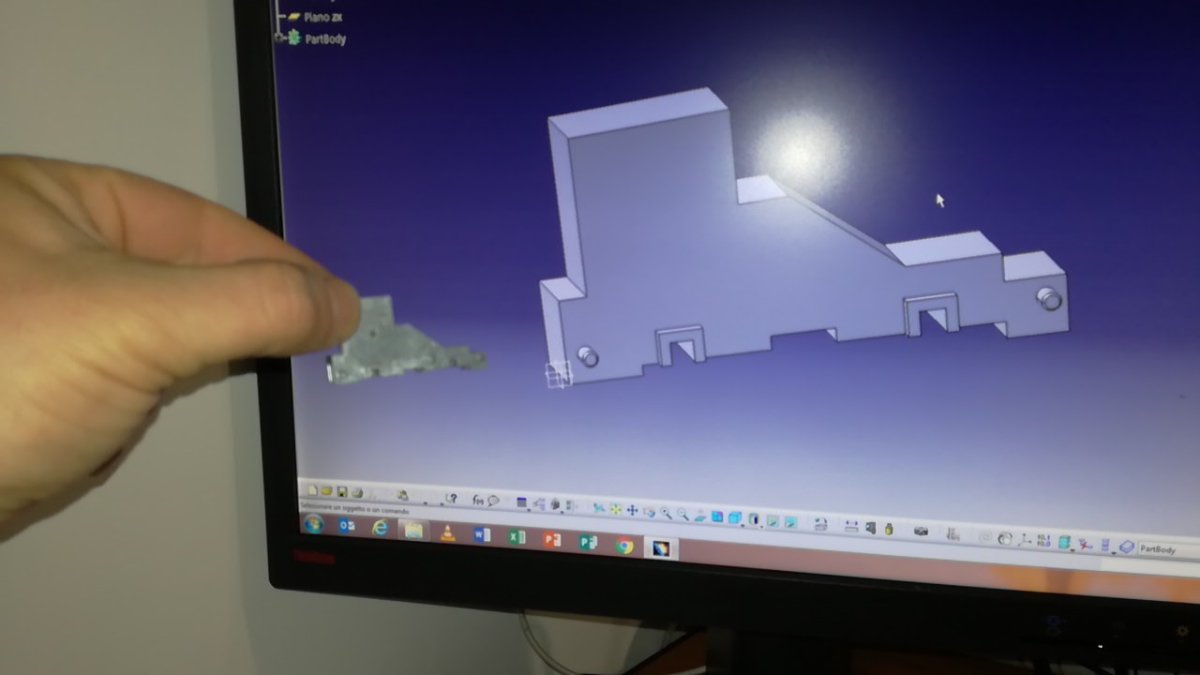

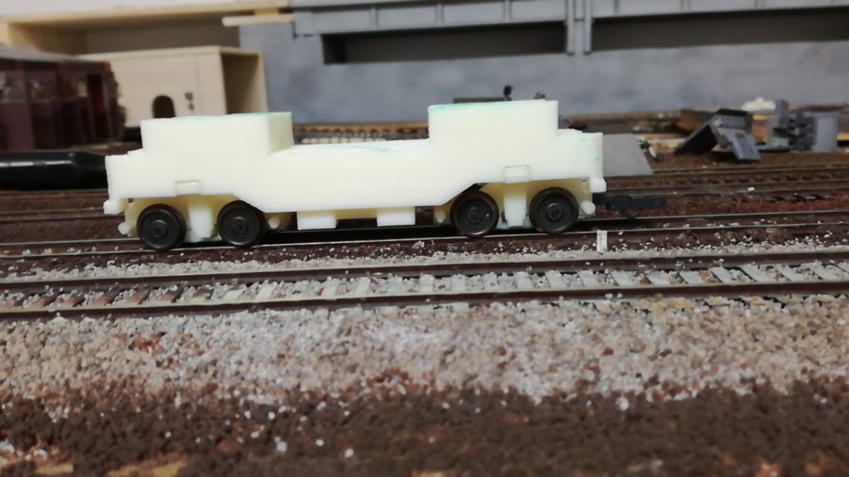

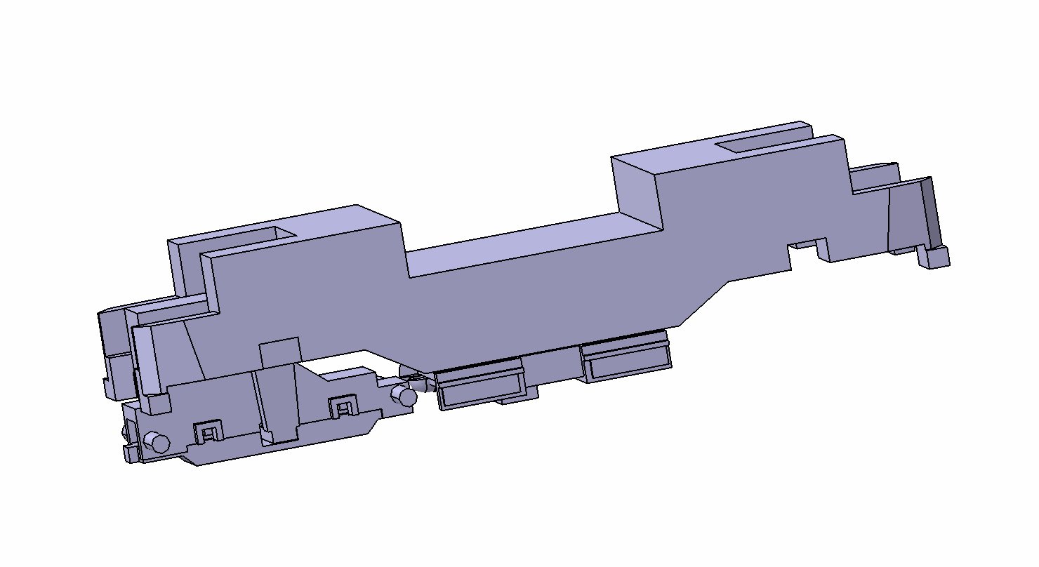

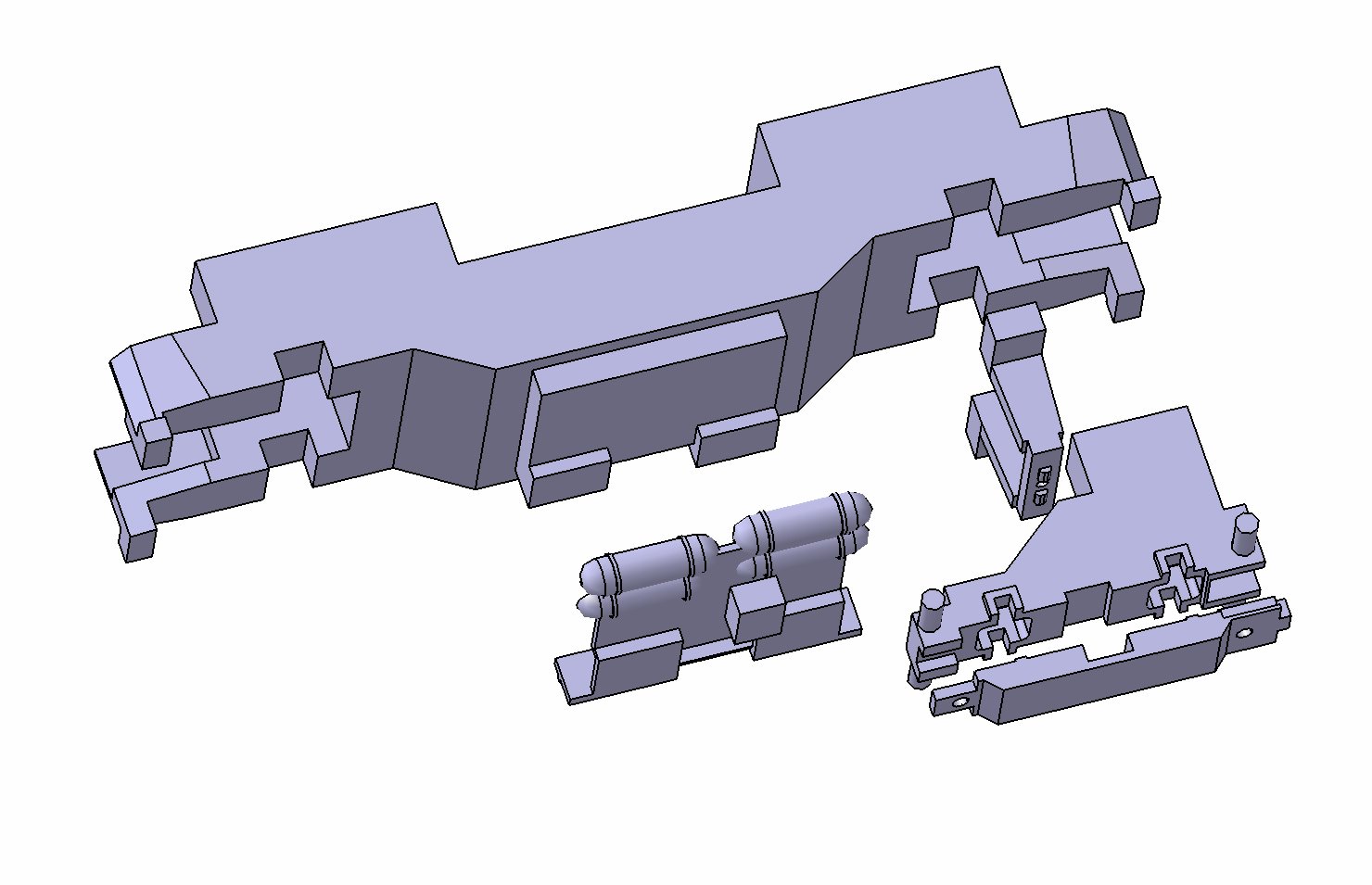

Ciao Antonio,
ti posto qualche immagine delle varie parti del telaio della d345 o 343 Roco. Come vedi è pensato per mettere gli assali con l'ingranaggio, ho ricopiato i carrelli isostatici e devo dire che funzionano abbastanza bene.
Non avendo le fiancate della d343 originali, ho pensato di mettere dei cilindretti al lato dei carrelli su cui ho incollato le fiancate rifatte in resina da un mio amico.
Non ho fatto il portagancio perchè avevo quella della loco motorizzata. Se va bene cosi, te la stampo.

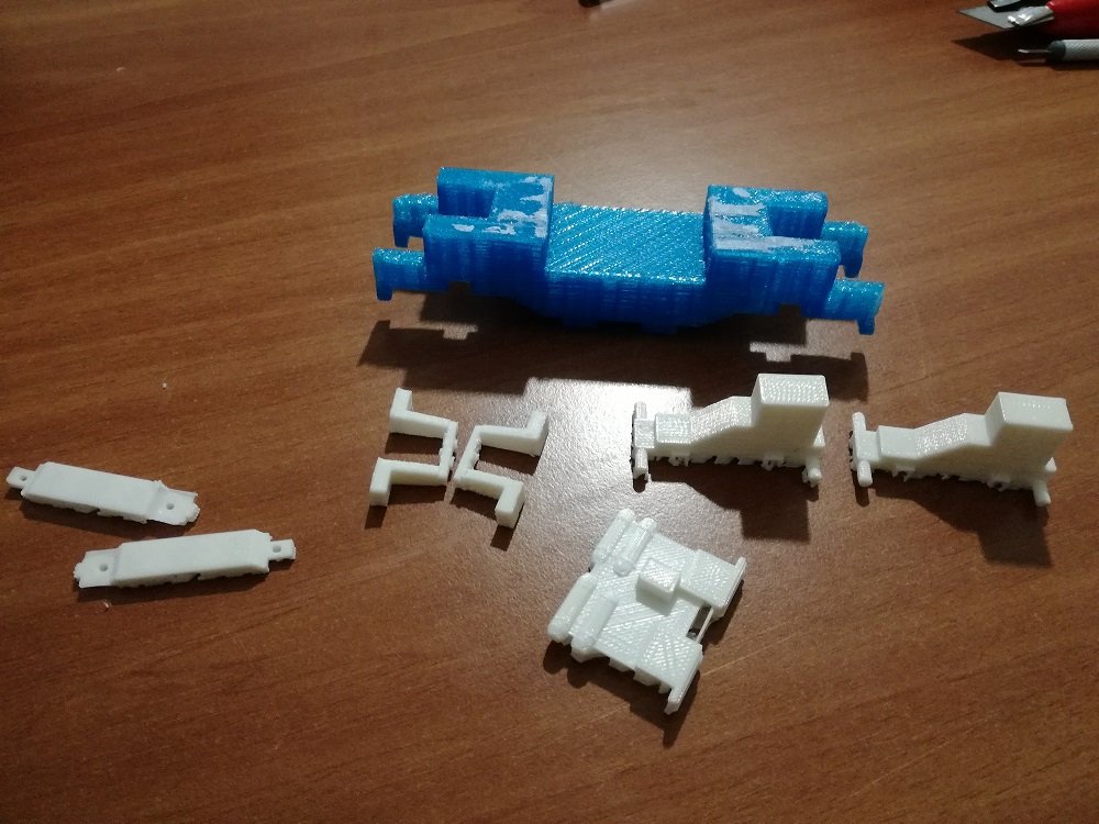

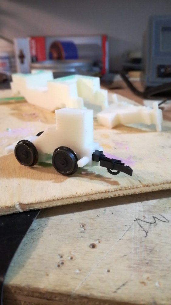

Ciao Alessio,
non mi sono dimenticato di te. Nella foto i pezzi stampati che sto ripulendo e componendo.

Ciao Giuseppe,
l'ho disegnato con Catia V5. Posso darti il file STL pronto per la stampa 3D. Non ci sono però le fiancate dei carrelli, che mi faccio fare da un amico in resina.
Se va bene, mi serve la tua email e ti mando tutto il necessario.
