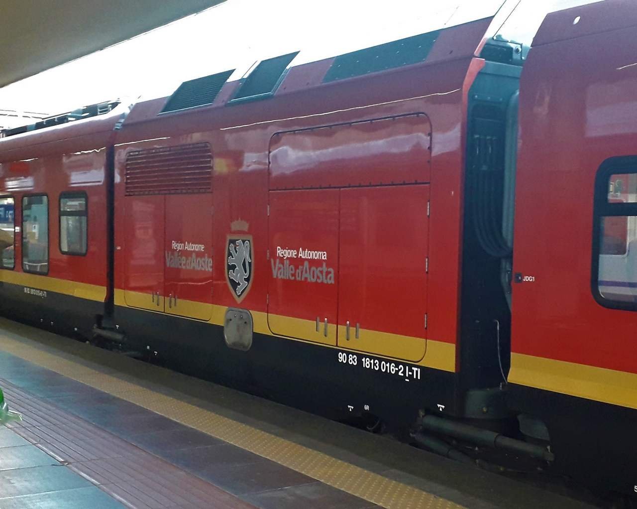

Grazie a tutti. Relativamente al treno, questo non si discosta molto dai Flirt della serie precedente e dai GTW, a parte per il rodiggio, che è diverso. Su questo treno il powerpack è più lungo, montato su due carrelli condivisi e i motori elettrici sono posti sui carrelli di estremità, diversamente dal GTW che li ha nei powerpack stesso. Questo tipo di disposizione migliora la distribuzione dei pesi e fa scendere il peso assiale massimo, che per i GTW era abbastanza elevato e limitante. La trazione elettrica lo rende decisamente più confortevole di un treno a trazione idraulica, mentre per quel che riguarda gli allestimenti interni questi non si discostano molto da quel che si può trovare su tutti i mezzi di nuova generazione. Male invece per la capienza limitata, che crea molti problemi nei giorni feriali tra Ivrea e Torino. Per questo dovrebbero entrare in servizio le doppie composizioni quando arriveranno nuovi mezzi, anche se l'ideale sarebbe accoppiare dei mezzi solo elettrici più lunghi sulla tratta Torino-Ivrea e lasciare al bimodale solo la prosecuzione su Aosta. Al momento, però, non è previsto l'acquisto di nessun treno Flirt 3 solo elettrico. Si parla di una diversificazione delle tariffe per scoraggiare l'utenza ad usare i treni delle relazione Torino-Aosta sulla tratta Torino-Ivrea, che rimarrà servita da treni elettrici dedicati.
