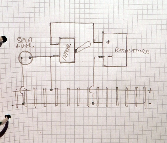

E' noto che con i fili, tranne quelli che legano i salumi e gli arrosti :cool: , non ho dimestichezza :sad: .
Dopo aver pensato, causa loro, al lancio in mare dei pannelli, ho un altro problema.
Le luci spia che segnalano se su un tratto di binario c'é tensione, sono collegate secondo lo schema sotto riportato.
Quando tolgo corrente in quel tratto la spia é spenta, quando do corrente la spia é accesa... più semplice di così :cool: :cool: :cool: pensavo io.
E invece non é così semplice, se su quel tratto metto una loco, questa resta si ferma perché non riceve corrente, ma la spia si accende come se il tratto fosse collegato, se la tolgo la spia si spegne nuovamente.
Questo, non mi permette di sapere se i tratti che hanno una loco ferma sono sotto tensione o no.
Dove é l'errore?

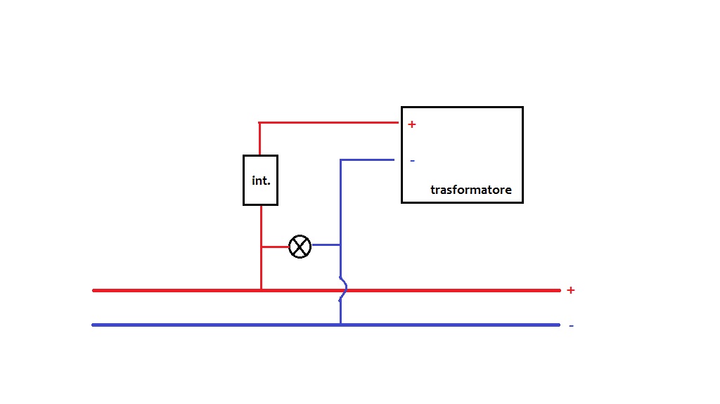

Penso che la spia vada collegata in parallelo tra il polo negativo del trasformatore/regolatore/quel che è :cool: :cool: e il polo positivo dopo l'interruttore.
Com'è collegata adesso la spia (dovrebbe essere in serie) per accendersi, il circuito deve chiudersi; dunque quando metti la loco sui binari il circuito si chiude, ma la loco non ha la corrente necessaria a muoversi.
Credo che un possibile circuito possa essere questo
Spero di essere stato utile.

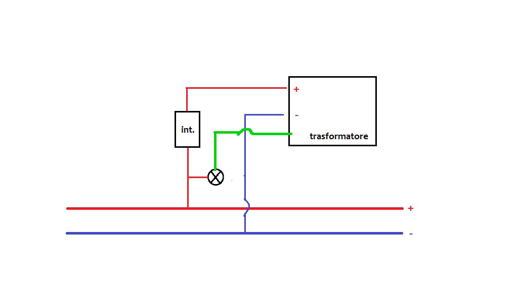

Scusate, sono proprio un bestione, lo schema che avevo messo non era corretto.
Il polo della spia che non viene interrotto va al corrispondente del negativo di corrente alternata.
Se, invece, seguo il tuo schema, Federico, funziona, ma se c'é tensione e la manopola é sul fermo la spia é spenta, mentre aumenta di intensità man mano che giro la stessa.
Io, invece, vorrei avere la spia accesa anche quando la manopola del regolatore é a zero (sotto é corretto e il filo verde va all'alternata) unico problema é la loco che sembra fare da ponte e fa accendere la spia anche quando dovrebbe essere spenta.

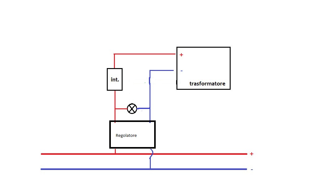

a completamento di quanto scritto da Fede:
prova a mettere la spia a monte del regolatore e a valle del l'interruttore.
Cosi facendo svincoli la lampada dalla tensione in uscita dal regolatore, essendo comandata direttamente dal trasformatore
44,06 KB
29,45 KB
Manca l'altro filo dell'alternata da collegare assieme al filo rosso (+) a monte dell'interruttore. Se ti da ancora problemi, probabilmente dovrai usare un trasformatore a parte (non alimentatore).
Stasera quando rientro dal lavoro ti faccio uno schema..

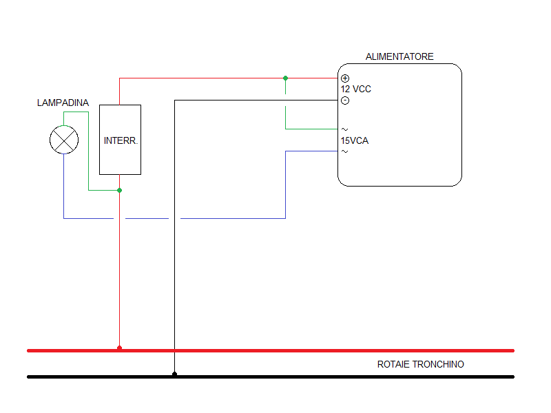

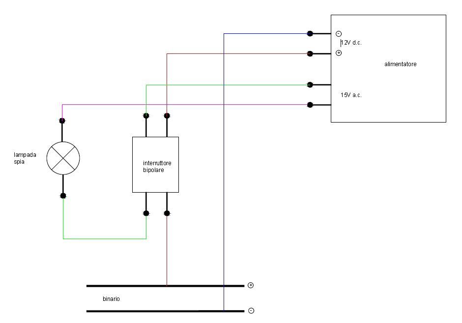

Lo schema completo è questo:
Schema interruttore lampadina:
13,91 KB
Il polo in rosso (continua trazione) è in comune con il polo in verde (alternata servizi) che vanno entrambi ad un polo dell'interruttore.
All'uscita dell'interruttore colleghi una rotaia e un polo della lampadina.
L'altra rotaia la colleghi al polo nero (continua trazione) e l'altro polo della lampadina, in blu, al polo rimanente dell'alternata servizi.
Se ti da ancora problemi, vuol dire che questo giochetto di avere un polo in comune (continua+alternata) non si può fare, probabilmente per la natura dell'alimentatore che usa al suo interno un unico trasformatore.
Eventualmente, per risolvere il problema hai due opzioni:
- usare degli interruttori bipolari (come consigliato da Rolando), così da non avere un polo in comune;
- acquistare un trasformatore aggiuntivo da 15 volt in CA per ottenere lo stesso scopo.
Gli schemi in questo caso cambierebbero di poco.
Se hai già acquistato tutti gli interruttori, ti conviene la seconda opzione.
Un trasformatore da 500milliAmpere per lo scopo va più che bene e costa una manciata di euro. Sempre meno che ricomprare tutti gli interruttori. Inoltre è facilissimo da montare e lo puoi usare anche per tutti i deviatoi del modulo. Così non rischi di sovraccaricare l'alimentatore per la trazione. Anche se il rischio in fondo è minimo.
Giusto per completezza, lo dico anche per tutti gli amici del forum che stanno realizzando il modulare, sulle schede che qualcuno di voi ha già, sono presenti due morsetti denominati "positivo servizi" e "negativo servizi".
Su questi morsetti circolerà una tensione di 12 Volt in CC proprio per l'alimentazione di tutti i servizi (scambi, segnali, sganciatori ecc.) con una potenza di circa 5 Ampere; che non sono pochi.
Tuttavia, fino a quando non assembleremo tutti i pannelli tra loro non potrà essere sfruttata.

#194 Messaggio da Edgardo_Rosatti »
Edgardo, ho fatto come dici tu, ma non cambia nulla. :sad:
Ok, nel frattempo ti stavo rispondendo al post... mi sa che dovremo aggiungere un trasformatore aggiuntivo.
Ci teniamo in contatto così ti mando anche lo schema per la scheda.

Tutto chiaro Giuseppe.
Per la trazione dei treni, usando due Fleischman 6755, oltre ad avere due controlli indipendenti per il tracciato del pannello hai anche due controlli indipendenti per i servizi. Questo è già un buon inizio per la risoluzione del problema.
Apro una parentesi; ho cercato in rete gli schemi elettrici dell'alimentatore Fleischman 6755 senza successo. Sia mai che Fleischman metta un rete i suoi schemi...
Quindi non conoscendo bene il 6755, preferisco parare su una posizione cautelativa.
Nel frattempo tieni i pesci e le tentazioni in standby :wink: :wink:

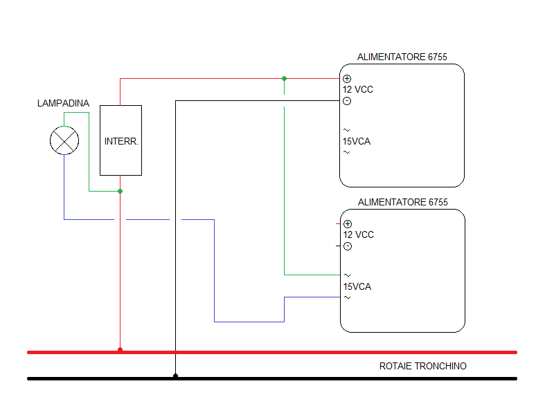

Con due alimentatori 6755 a tua disposizione, prova a fare lo stesso circuito collegando un alimentatore ai binari (in corrente continua) e l'altro alla corrente alternata seguendo lo schema proposto:
Schema con 2 alimentatori:
20,52 KB
Probabilmente non è una soluzione elegante, ma con due alimentatori indipendenti non ci dovrebbero essere conflitti.
Uno dei due fili della corrente alternata, stavolta viene da un alimentatore separato dal primo, e anche se è collegato con uno dei poli dei binari, non può in nessun caso avere conflitti di alimentazione del tracciato. Proprio per il fatto che si usano due 6755 indipendenti, che per loro natura sono isolati tra loro.
Edgardo :cool:

Voglio dire: senza la loco, la luce si accende se l'interruttore é on e si spegne se é off, e quando é off, anche se giro la manopola la luce resta spenta, ma se poso sui binari la loco, quando la manopola é girata, la luce si accende.
Mi era anche venuto il dubbio che ci fosse qualche problema nella loco, ma anche cambiandola succede ancora.
Messaggi: 11289
Re: MODULO "Deposito Locomotive"
#199 Messaggio da Fabrizio »
Non ho seguito con la dovuta attenzione la discussione, quindi indico una soluzione che forse è stata scartata per qualche motivo. Eventualmente è un grosso problema sostituire gli interruttori con quelli bipolari? Eventualmente lo schema potrebbe essere il seguente. (soluzione già indicata da Rolando :wink: ). Se poi però trovate l'inghippo, mi interesserebbe saperlo :grin:
37,06 KB
Messaggi: 7735
#200 Messaggio da giuseppe_risso »
Grazie Fabrizio.
Ho usato quelli unipolari perché ne ho tanti ricavati dal vecchio plastico scala N demolito.
Sostituirli (sono una decina, ma diventeranno più di 20) significa staccare tutti i collegamenti e rifarli.
Se serve, si fa, ma se si potesse evitare preferirei.
