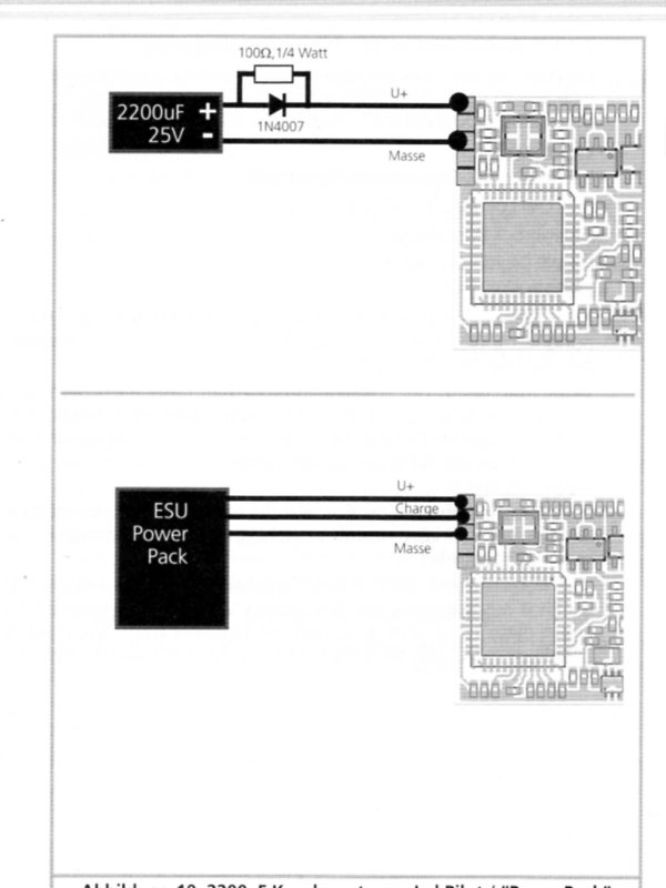

Il problema di josef è quello di inserire un condensatore senza mandare in protezione il decoder durante il picco di carica.
Non so se sia possibile mettere un condensatore collegato ad un uscita. Le uscite sono alimentate in PWM. Mettere componenti dopo le uscite.. Non è una bella cosa.
Ti conviene piuttosto mettere il pacco condensatori sul decoder.
Questo è l'esempio di collegamento per gli ESU Lokpilot V4:

Grazie a tutti, Roberto era proprio lo schema che avevo visto altrove........ nel frattempo avevo trovato il topic in un "altro" forum, topic a cui tra l'altro avevo pure partecipato....... il ricordo c'era ma non era "nitido"....... :sad: grazie anche a Claudio, quel metodo va bene, ma come sottolineato da Roberto in assenza di decoder, il che costringe a tenere le luci sempre accese , a meno di installare un micro-interruttore nel sottocassa. Comunque, siccome nella mia motrice ALe 841 ci sono soltanto due mini-strip da 3 led ciascuno (staccate), domani provo ad inserire un condensatore da 220 uF alla fine di ogni strip, dal lato opposto all'alimentazione, dovrebbe andare, lo so che rischio di bruciare l'uscita funzioni del dec, vi faccio sapere. Comunque, per inciso, lo sfarfallio è pressocchè assente, si nota qualcosa solo sugli scambi (non polarizzati). Grazie.

Come detto, ho inserito su ciascuna striscia da 3 led un elettrolitico da 220 uF avendo cura di piazzarlo dal lato opposto all'alimentazione, quindi in totale 2 condensatori da 220 uF ciascuno per 6 led, risultato: Sfarfallio ASSENTE. Non ho messo nè diodo nè resistenza; confermo quindi ancora una volta la validità dei decoder LENZ. Vado ad aggiornare il topic sull'elaborazione dell'ALe 841.
