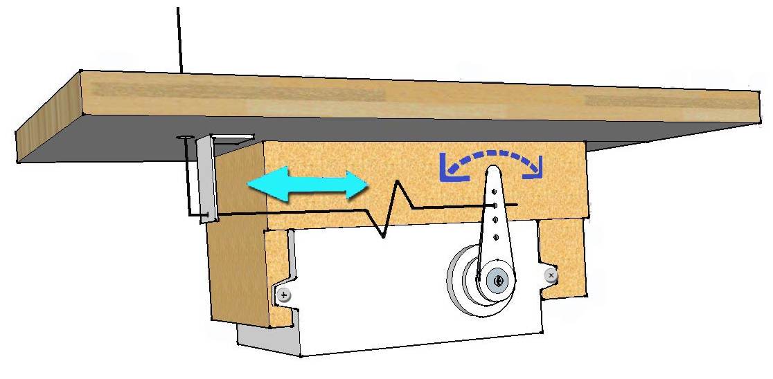

Ottima scelta.
Li uso sul mio plastico (oltre 40 deviatoi) da 8-9 anni senza il minimo problema.
Io li monto come da immagine.
Se ti servissero info chiedi pure.
