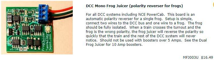

Il modulo serve ad allineare la polarità del cuore (isolato) di un deviatoio.
Se la polarità del cuore non è in linea con la posizione degli aghi il modulo adegua la polarità per evitare il corto circuito prima che la centrale vada in protezione.
Un modulo analogo e meno costoso è il frog juicer prodotto da Tam Valley Depot (https://www.tamvalleydepot.com/products ... icers.html)
Non può essere usato per i cappi di ritorno (ha un solo filo in uscita - da collegare al cuore del deviatoio).

Senialas ha scritto: domenica 27 febbraio 2022, 9:42 Il modulo serve ad allineare la polarità del cuore (isolato) di un deviatoio.
Meno costoso non direi, il frog gaugemaster costa 1/4 all'incirca
