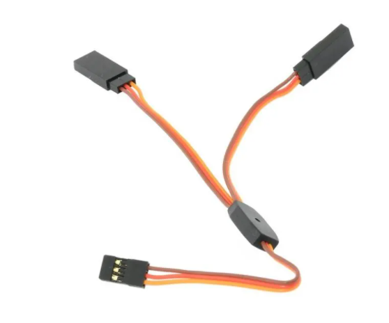

Per un PL, Adriano, solitamente si usano due servomotori, uno per ogni sbarra, a meno di non fare complicati rimandi meccanici.
Ma i due motori possono essere comandati semplicemente da una sola uscita, basta sdoppiare i collegamenti.
Se non vuoi farlo tu con le normali giunzioni, esistono appositi duplicatori di connessione così, con una sola uscita e un solo comando, piloti i due servomotori delle sbarre.

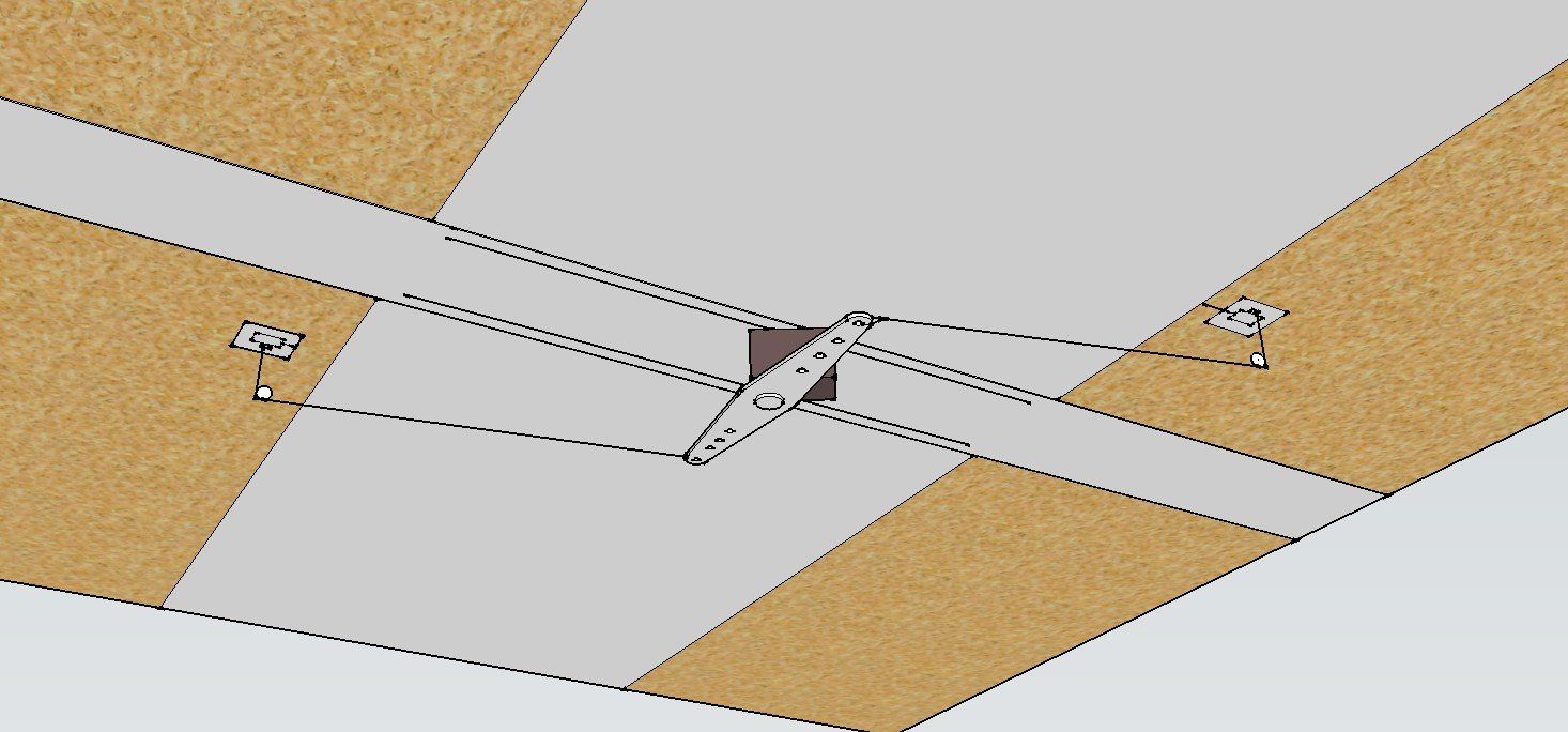

Poi c'è la soluzione con un solo servo (sul mio plastico è così) e un possibile schema di comando è il seguente.
