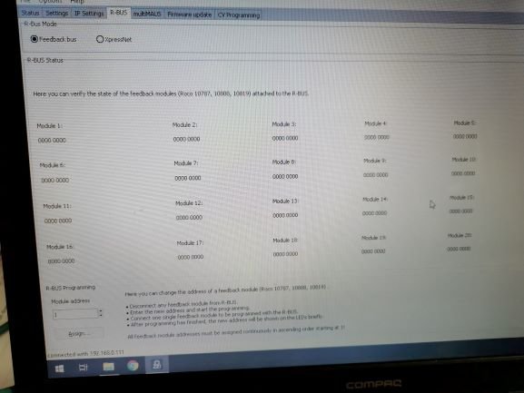

Premetto che sono un principiate del DCC , ho un problema non riesco a inviare l indirizzo 1 al Module 1alla DR4088RB r-bus questa è la procedura che seguo ..
1. Premere il tasto sul DR4088RB-xx, il LED verde inizia a lampeggiare.
2. Nello strumento di manutenzione della z21, inviare l'indirizzo del modulo 1 Al DR4088RB-xx tramite il pulsante di programmazione.
3. confermare sempre la procedura con OK fino alla fine della finestra di dialogo.
4. Il LED verde lampeggia di nuovo all'inizio.
5. Premere il tasto sul DR4088RB-xx due volte in rapida successione.
6. Il LED verde ora lampeggia a una velocità diversa rispetto a prima.
Come si vede nella foto è tutto a zero ..
qualcuno sa darmi qualche consiglio
grazie
Emanuele

Anch'io ho difficoltà nel programmare la DR4088RB-CS con la z21 start
Qualche consiglio/aiuto?

Scusate ma, come da pag. 6 del manuale in italiano, il modulo è già programmato con l'indirizzo 1 e organizzato in due bancate da 8 sensori.
Una considerazione: perché si scelgono i moduli con l'S88, che è un sistema vecchio e rigido, quando in alternativa ci sono i moduli in LocoNet che sono flessibili e semplici da configurare!!??
