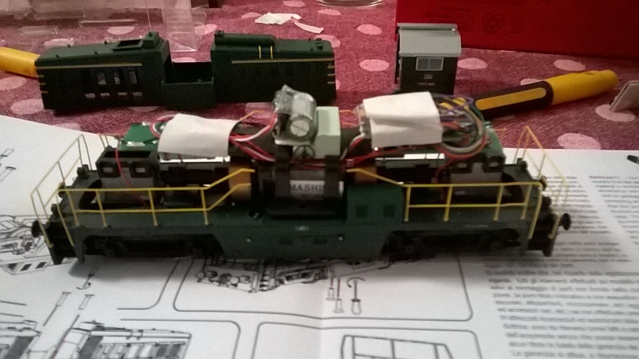

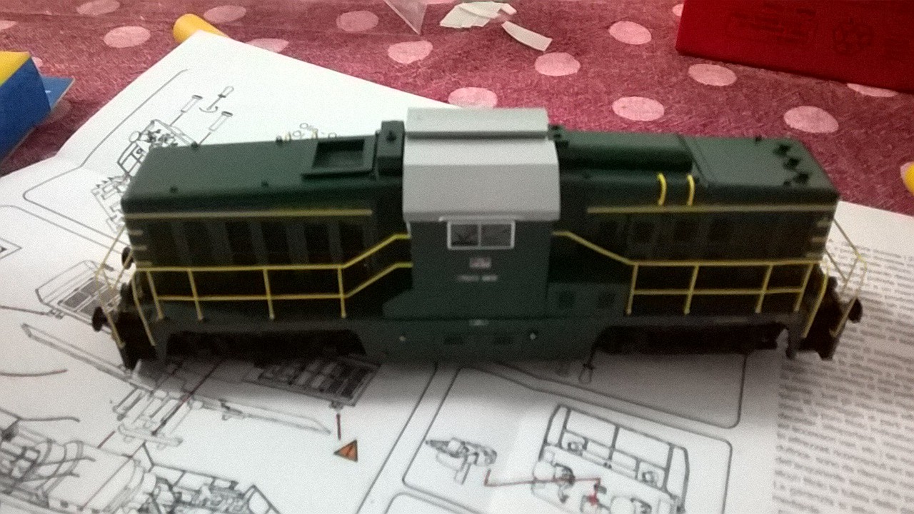

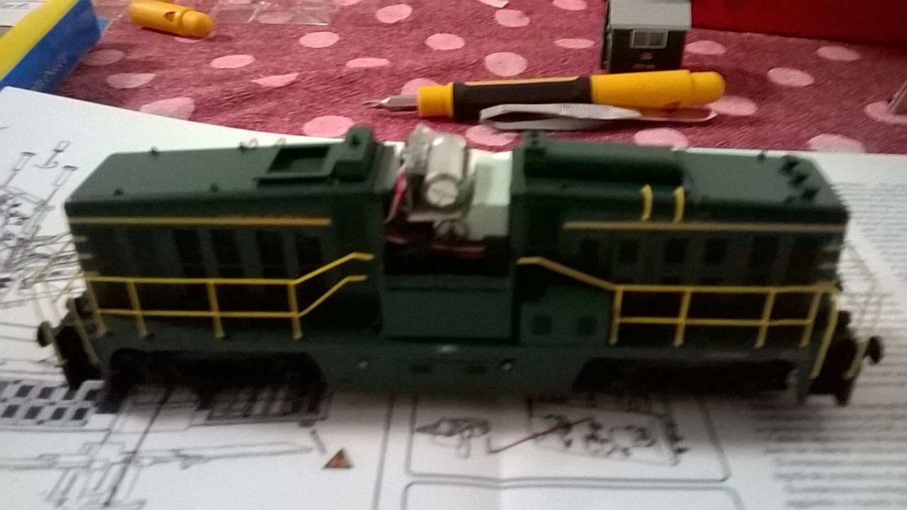

Solo per vostra curiosità alcuni passaggi del montaggio del condensatore sulla Truman...che fatica.
311,05 KB
301,14 KB
318,27 KB
Andrea Spigarelli

#12 Messaggio da Docdelburg »
Grazie per il contributo Andrea.
Che decoder monta la Truman e che tipo di KUPS hai montato?
IlGrandePuffone
Messaggi: 265
Regione: Marche
Città: Cartoceto
Re: condensatori tampone in digitale
#13 Messaggio da IlGrandePuffone »
Ciao Doc,
E' un decoder ESU LokPilotDCC V4.0 (Art. 54611) con ESU PowerPack Mini (Art. 54671).
Ho voluto fare una prova e data la mia scarsa esperienza sono andato sul sicuro con un sistema che sapevo sarebbe stato perfettamente compatibile: e quindi decoder + batteria tampone dedicata dello stesso produttore. Lo spazio è veramente poco ed il costo abbastanza importante ma devo dire che visti i primi risultati positivi sarei tentato di equipaggiarle tutte nel tempo (almeno le diesel).
