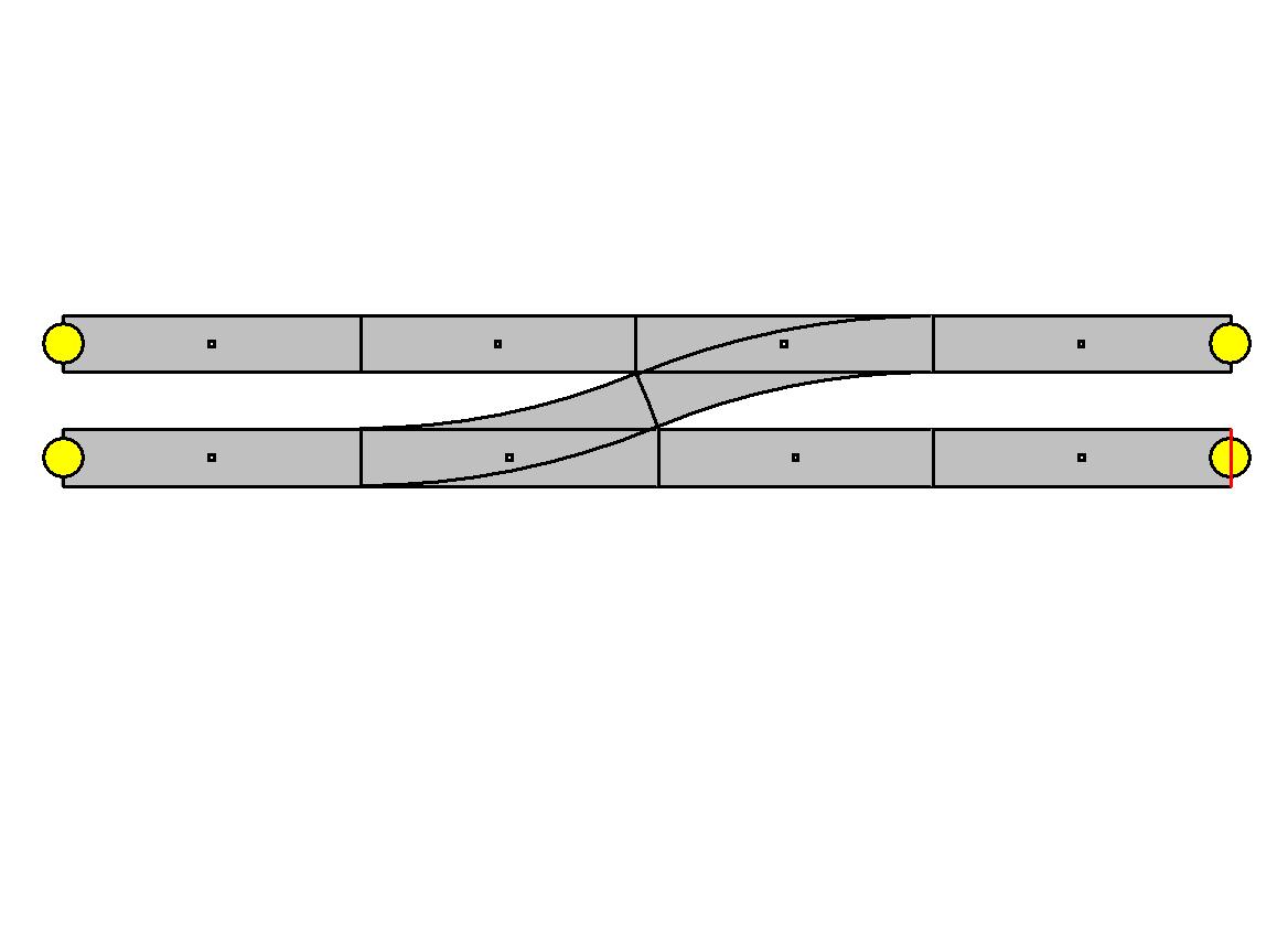

Si si può ma in genere solo nella seguente condizione.
Se hai due deviatoi contigui, tipo cambio di direzione, uniti per i rami deviati per cui obbligatoriamente devono essere entrambe su corretto tracciato o su deviata, puoi dare lo stesso indirizzo a tutti e due i deviatoi così li muovi entrambe con un solo comando.
Qui un classico esempio
34,87 KB

Docdelburg ha capito il mio problema. Io , come detto , non sono un esperto per cui i vs. termini tecnici ( come nel caso di V200 ) non sono da me comprensibili. Chiedo scusa ma Docdelburg con il suo disegno mi ha fatto capire come risolvere il problema. Grazie infinite Pietro
