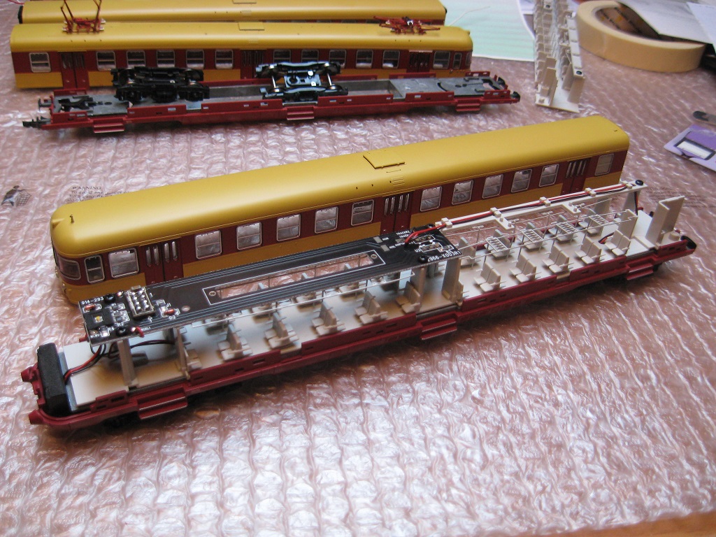

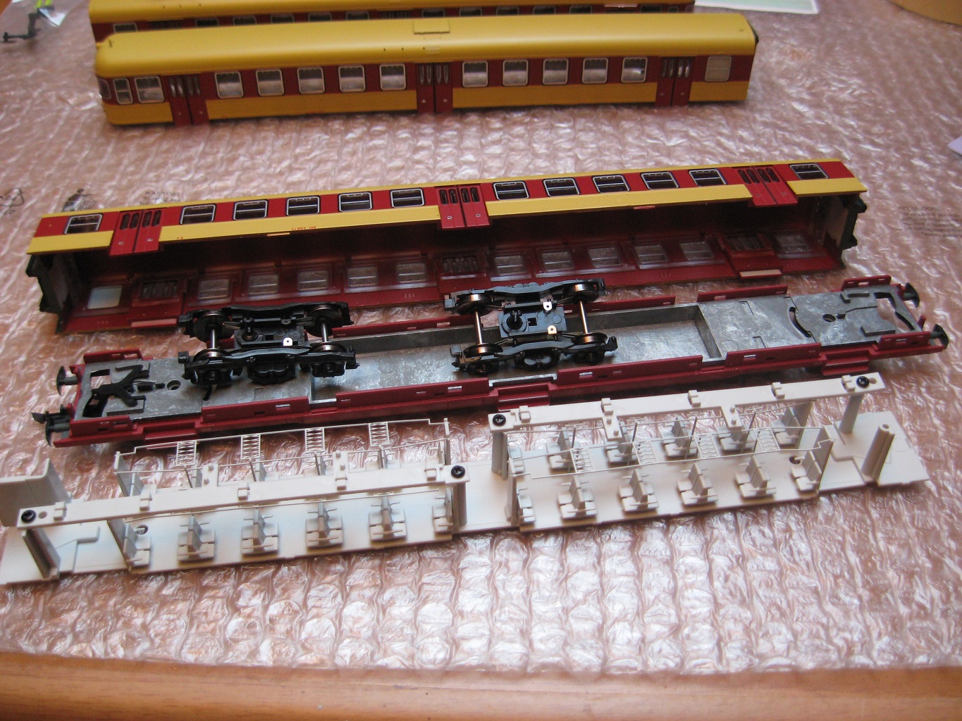

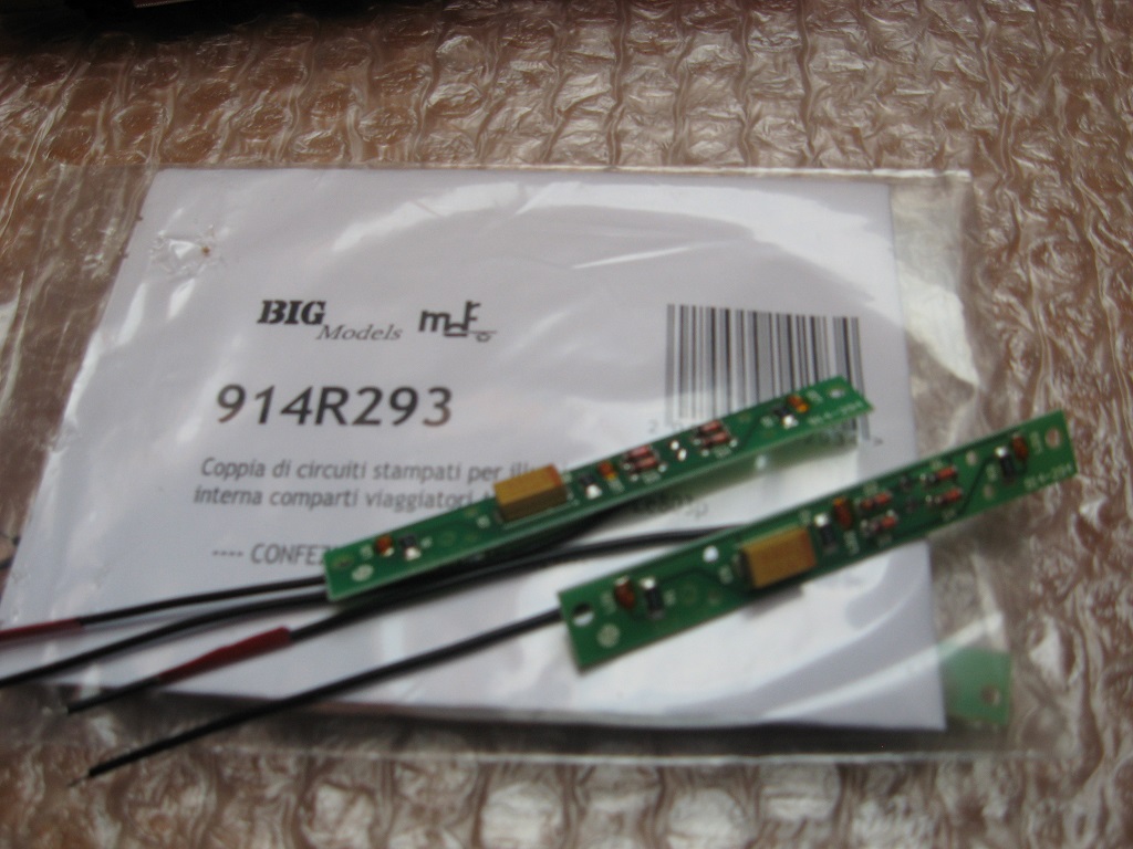

Era da tempo che mi ero riproposto di digitalizzare il convoglio Ale 803 + rimorchiate di Big Model, ma avendo dedicato da qualche anno tutto il mio tempo libero alla costruzione del plastico, avevo messo da parte il progetto.
Adesso ho deciso di metterci mano e visto che avevo acquistato anche il kit per illuminare gli interni ho proceduto all'installazione.

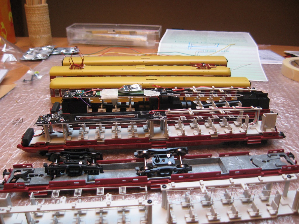

Per prima cosa ho aperto i modelli aiutandomi con le ormai famose schede telefoniche.
L'apertura non è delle più semplici perché cassa e telaio combaciano perfettamente, ma con un po di pazienza si riesce.
313,67 KB
512,82 KB
326,51 KB

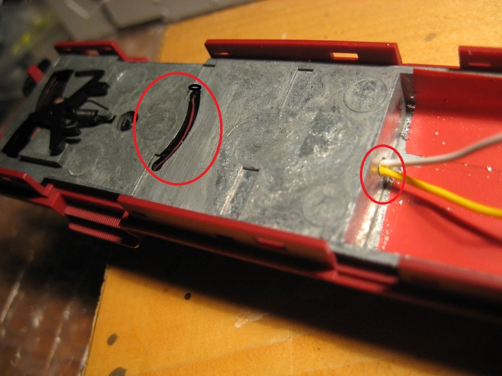

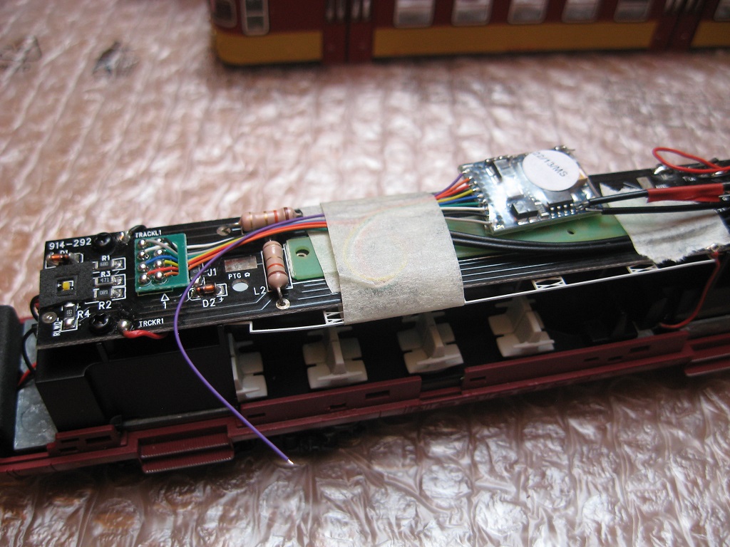

Come è possibile vedere dalle foto, elettromotrice e rimorchiata pilota hanno il PBC con presa per il decoder, mentre nella rimorchiata centrale manca del tutto.
Peccato! Fortunatamente hanno messo le lamelle per la captazione della corrente.

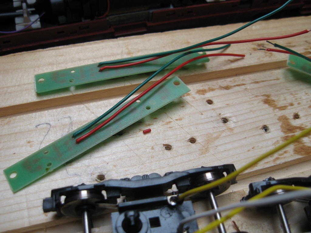

Per l'illuminazione ho dovuto fare una modifica per poter azionare le luci tramite decoder, in quanto il convoglio è predisposto per il funzionamento con luce costante.
203,99 KB
247,75 KB
197,6 KB
235,51 KB
246,57 KB

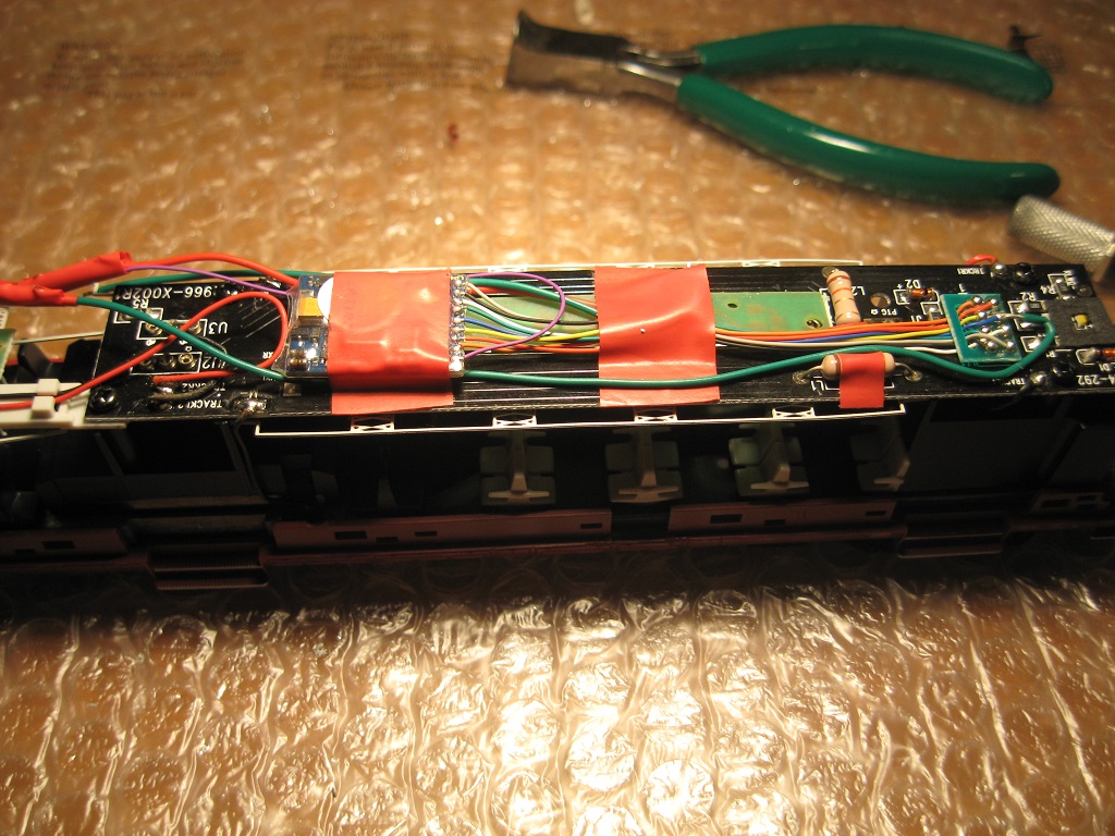

Per la motrice ho utilizzato un ESU lok pilot V4, mentre per le rimorchiate ho adoperato due Hornby.
Per la rimorchiata centrale c'è posto per il decoder nel sotto cassa, sotto il ripiano dei sedili, il problema però è che il filo dei carrelli, fatto passare attraverso l'apposita fessura per poi arrivare al sotto cassa, non permette (anche se lo spessore del filo è minimo) di incastrare negli appositi fori il piano dei sedili.
Pertanto ho apportato una leggera modifica praticando un foro nel sottocassa per far passare i fili.
221,95 KB
255,11 KB
Ho poi proseguito con gli altri elementi del convoglio dove è possibile posizionare il decoder sopra il PBC.
288,01 KB

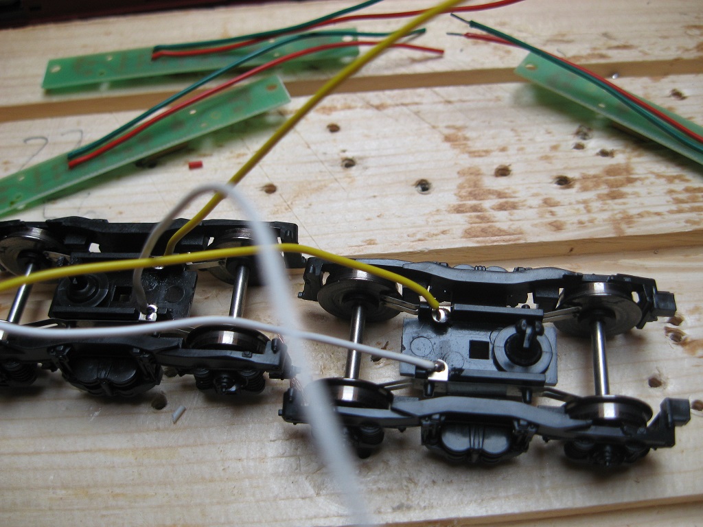

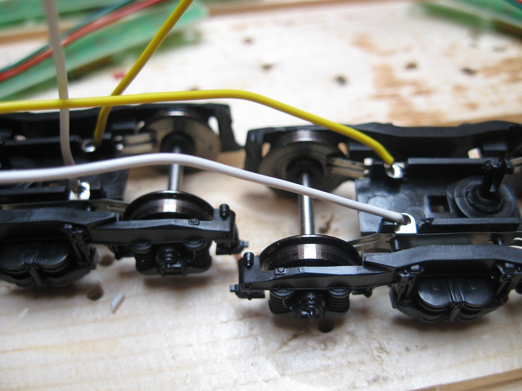

una domanda : i fili che hai saldato ai carrelli e così posizionati, non ti creano problemi di rotazione degli stessi, soprattutto su curve a raggio stretto ?
Ciao Fulvio, ho lasciato un piccolo gioco per cui i carrelli girano bene, sul mio plastico ho comunque curve non al di sotto di 70 cm. di raggio per cui non mi da problemi.
L'alternativa e quella di far passare i fili dalla mezzaluna e poi forare il ripiano sedili in corrispondenza, ma se si vuol mettere il decoder nel sottocassa dovresti poi riforare il ripiano per raggiungere il decoder, a meno che non si voglia posizionare il decoder a vista nel vano porta.

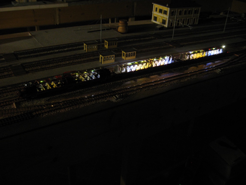

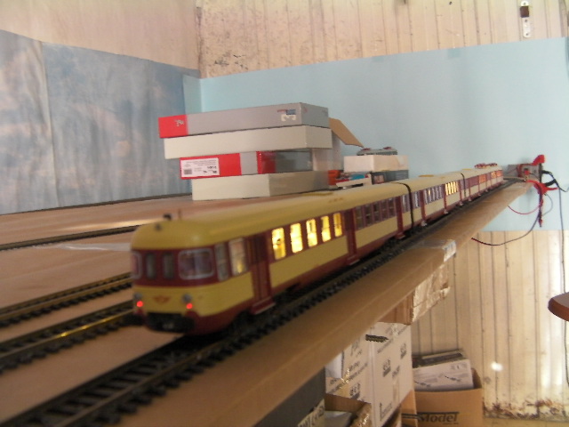

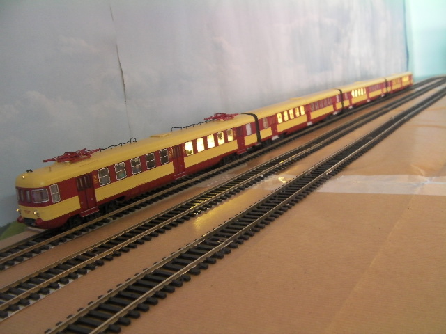

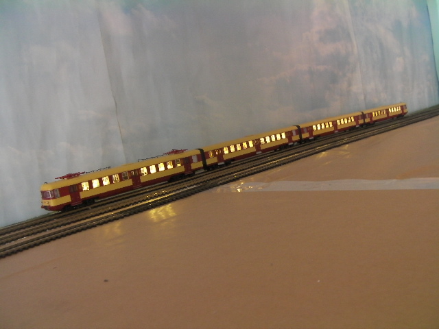

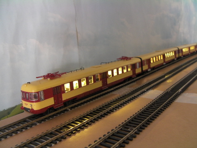

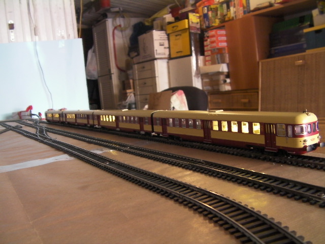

Breve video delle Ale 803 con decoder ed illuminazione interna.

Ciao Antonio, hai fatto un bel lavoro, peccato che nel video le elettromotrici non siano riprese da vicino....... comunque l'effetto è notevole.
@ Claudio: Quanti led hai messo dentro ogni rotabile? Come hai misurato l'assorbimento? Te lo chiedo perché se hai usato i led di cui hai postato il link quei led assorbono 18 watt al metro; ora considerando che in un metro ci sono 60 led, se per ogni rotabile hai usato 12 led (quindi un quinto di 60) avrai un assorbimento di (18 diviso 5) circa 3,6 watt, che è a mio giudizio eccessivo...... il mio consiglio è: Meglio avere Led piccoli e magari metterne tre in più che avere pochi led luminosissimi (che comunque assorbono di più) che oltretutto non possono dare un'illuminazione uniforme in tutto il rotabile, non so se mi spiego. Si tenga anche conto che l'illuminazione degli interni delle carrozze viaggiatori non deve essere "a giorno", anzi con la luce diurna deve essere poco visibile.
Saluti
Josef
Re: Ale 803 digitalizzazione ed illuminazione.
#16 Messaggio da dilan »
Ti ringrazio José, appena posso cercherò di fare una ripresa più da vicino.
