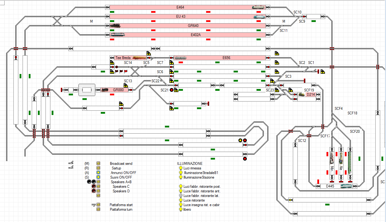

Io ho sezionato i binari delle stazioni in 4 tratte. Ne sfrutto 3 per la decelerazione e una per la fermata. La simmetria permette il controllo fine in entrambi i sensi di marcia.
I tronchini hanno due sezionamenti.
Il resto del plastico è sezionato con tratte da 2mt c.a, in modo da avere sempre sotto controllo la marcia dei treni.
Questo è lo schema in traincontroller
552,96 KB

Riporto su questa discussione per fare una domanda, in primis, a Giulio ma ovviamente a chiunque sappia darmi una risposta :smile:
Sto provando i vari software per la gestione automatica del plastico che sto costruendo e dopo RocRail sto provando Train Controller. Mi domandavo cosa sono quei rettangolini (rossi e verdi) vicini ad ogni blocco... forse sensori virtuali per conoscere la posizione esatta del convoglio? o cos'altro?
Nel mia stazione nascosta ho diviso ogni binario i 3 sezioni con relativi sensori di assorbimento e mi piacerebbe sapere quando un convoglio passa da una sezione all'altra... (con RocRail avevo i 3 sensori separati che si illuminavano al passaggio del treno mentre qui i 3 sensori sono tutti all'interno dello stesso blocco che diventa rosso quando il treno entra nella prima sezione)
Grazie anticipatamente
Stefano

Mi sono risposto da solo guardando questo interessantissimo video di Giulio
Stefano
