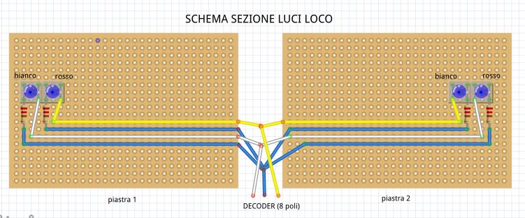

Ciao, ho un problema con l'illuminazione di una loco non predisposta, con decoder ESU 8 poli e micro-led SMD bicolore bianco freddo-rosso. Premetto che ho utilizzato 2 di questi led bypassando la luce bianco fredda del bicolore tagliando a raso il filo interessato e utilizzando solo il led rosso. In sostituzione del led bianco freddo, ho utilizzato dei microled bianco caldo (molto più realistici). Ricapitolando ho utilizzato 4 microled. Ho installato tutto su due basette millefori con le opportune resistenze sul comune di ogni led e ho provato singolarmente ogni piastra con successo. Il problema però subentra una volta finiti i collegamenti: non si accende nulla. Se però inserisco al volo un led a diodo tra il comune (blu) dove ho fatto le connessioni tra decoder e comune di tutti i led e il filo giallo o bianco (dipende dalla direzione della loco), il led si accende. Con questo schema e led a diodo ho illuminato diverse loco senza problemi, invece con gli SMD, sto avendo diversi grattacapi. Dove sbaglio?

Se non sbaglio con gli ESU devi programmare le uscite luci.
66,74 KB
Forse un problema con resistenze di valore eccessivo.....o basso voltaggio delle uscite?

Beh non ci crederete ma ho invertito i poli e ora funziona tutto [:(!]. Come un p..la, ho erroneamente messo il negativo dove andava il positivo, è successo questo perchè ho utilizzato una pila da 12V per fare le prime prove, ed ero convinto che il filo blu del comune del decoder fosse il negativo. In realtà il decoder comanda proprio i negativi delle luci e non i positivi! Imparata anche questa... :wink:
