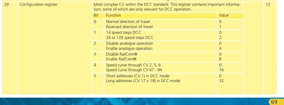

#57 Messaggio da v200 »
Quindi ESU lokpilot v4.0 pertanto cv 29= 12
Registro di configurazione Questo registro contiene informazioni importanti, alcune
delle quali rilevanti solo per il funzionamento DCC.
Bit Funzione Valore
0 = Normale direzione di movimento 0
Direzione di movimento invertita 1
1 = 14 passi di velocità accelerazione in DCC 0
28 – 128 Passi di velocità accelerazione in DCC 2
2 = Funzionamento analogico disabilitato 0
Funzionamento analogico abilitato 4
3 = Railcom disabilitato 0
Railcom abilitato 8
4 = Abilita curva accelerazione fra CV 2-5-6 0
Abilita curva accelerazione fra Cv 67 – 94 16
5 = Indirizzo corto (CV 1) in DCC 0
Indirizzo lungo (CV 17 + 18) in DCC 32
12

#59 Messaggio da cararci »
Metti 6 (128 passi e marcia anche in analogico)

#61 Messaggio da cararci »
Nel manuale dell'Esu locksound 4, l'impostazione di fabbrica della Cv29 è 12. Evidentemente lasciano a zero il bit dei passi (perciò a 14) e inseriscono 4 per marcia anche in analogico e 8 per attivare il RailCom (funzionamento con i moduli di retroazione, mi pare), per un totale di 12.
Io inserirei il valore 2 per i 24-128 passi, per un totale di 14. Ma se non si deve gestire il RailCom, basta inserire il valore totale 6.

#62 Messaggio da v200 »
Concordo con la tesi di Carlo :wink: cv 29= 6 avendo azzerato la estensione per l' indirizzo lungo non dovresti avere problemi.

#63 Messaggio da Edoardo Smaniotto »
Impostato il valore suggerito
Nessun problema riscontrato

Tornando alla discussione, concordo. Taratura ottimale per il Lokpilot V4 è CV 29= 6
