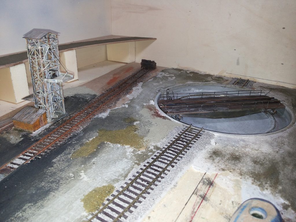

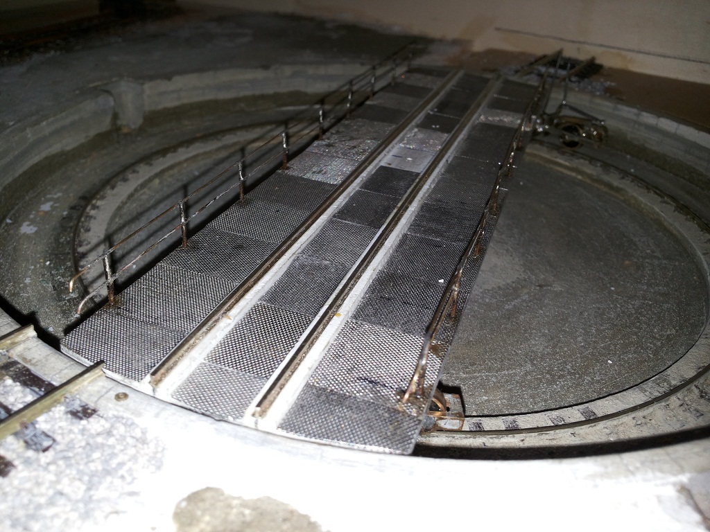

ecco un paio di foto della piattaforma
293,89 KB
242,16 KB
Massimo

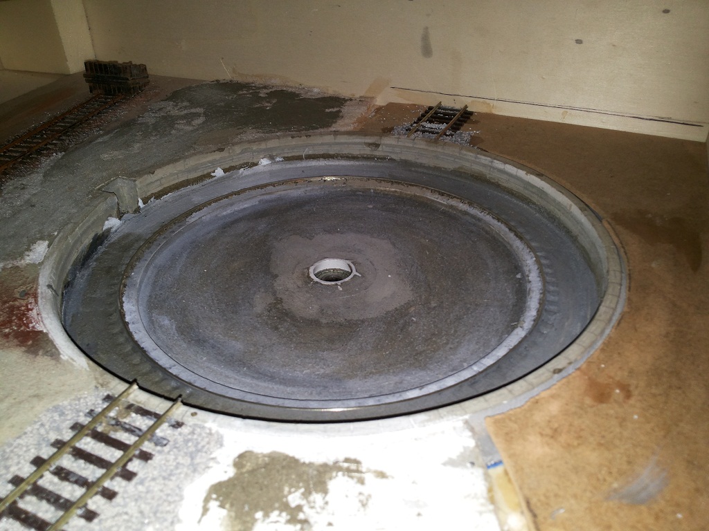

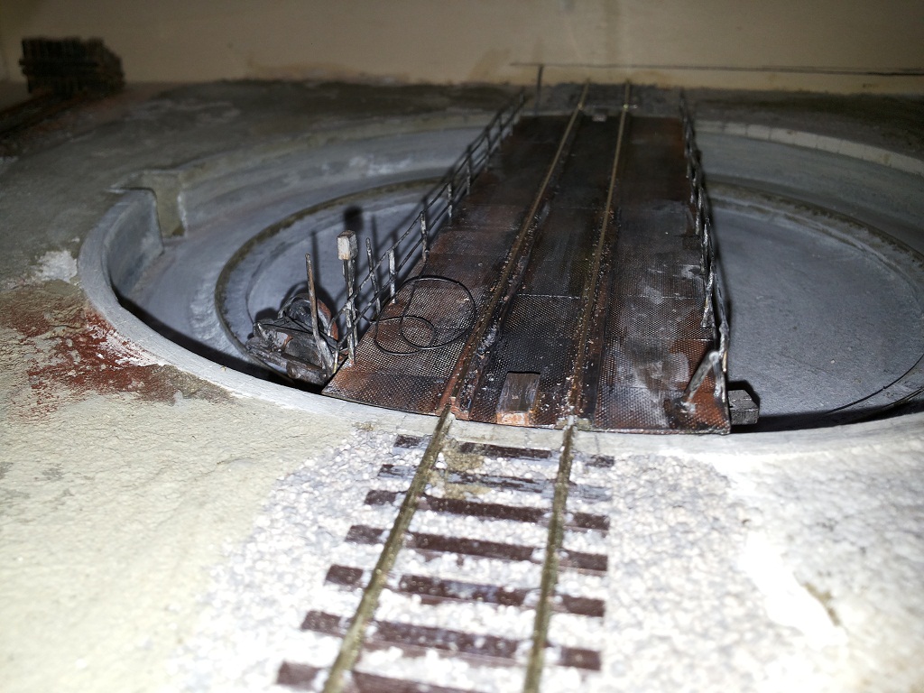

#27 Messaggio da 19max57 »
altre due con l'inizio di invecchiamento ovviamente da completare vedi macchie chiare sul ponte!
269,46 KB
297,69 KB
Massimo
