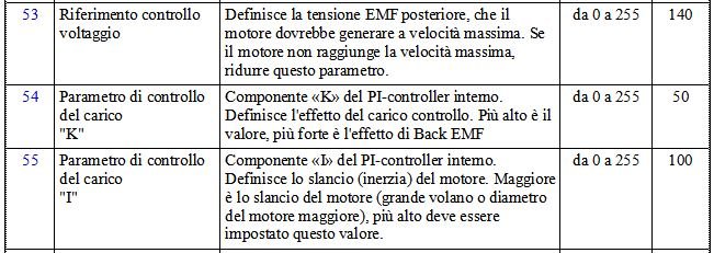

Riprendo questa discussione per chiedere lumi su come settare le CV del decoder Esu standard che ho montato sulla E424-038, avevo già detto precedentemente che la loco andava piano alla massima velocità, per questo volevo capire come fare, attraverso la CV49 c'è la possibilità di attivare il controllo del carico B-EMF
infatti di default è settato a 17
mettedo il valore 16, cioè disabilitando il Controllo carico, la loco va a scheggia, però parte non subito alla prima tacca ma più avanti circa da 12 in su, nella mia ignoranza ho cercato di modificare i valori relativi al controllo di carico che sono in tre CV, almeno credo
ho cercato in rete di capirci qualche cosa, ma non ho ancora capito nulla di questi settaggi.
Abbassando i valori non ho ottenuto nulla, va sempre piano [105]

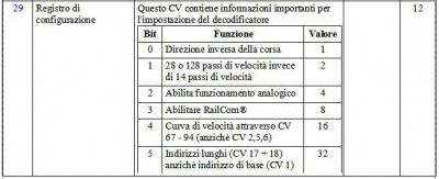

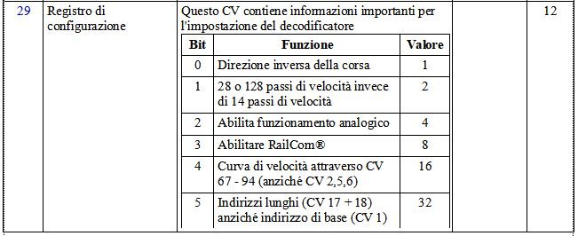

Si doc l'avevo già visto, ma non ho capito nulla [105]
nell'esempio usa un Arnold, ok dice che i valori sono simili per tutti gli altri
la Cv 29 è fatta,
la CV49 è fatta, abilito il controllo del carico
la CV50 nel mio Esu non saprei a quale si riferisce , ne ho tre 53,54,55
per quelle della velocità per me è arabo, poi non ci ho messo le mani perchè il controllo è disabilitato nella CV29, almeno credo
è a 12 e dovrebbe essere dalla somma di abilitato il funzionamento analogico e il Railcom il resto è disabilitato, il cambiamento da 14 a 28 passi può essere utile, in un altra loco con un lenz è abilitato e va più veloce, non ha la CV49, però il controllo del carico se è la CV50 ha come valore 0. La cosa strana è che nelle istruzioni c'è la CV49 ma leggendo su Jmri non risulta, il decoder è lo standard+V2.

Grazie doc per l'aiuto, ho risolto [99] , ho cambiato la CV29 mettendo il valore 14, cioè abilitando il controllo da 14 a 28 passi adattandolo alla centrale (uso la ClaudiaCS), questo di default era disattivato, adesso la loco va più veloce, abbassato un po' il valore della CV 54 per il controllo di carico perche al minimo saltellava un po', sembra a posto, bisogna vedere su qualche salita come procede, ma questo sarà un lavoro da effettuare quando ci sarà un plastico adeguato, per adesso ho solo un ovale [105]
