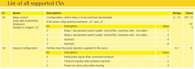

Mauro, interessante lo scambio di idee che hai trovato.
Ancora più interessante perché sul manuale ESU dello SwitchPilot non è contemplato il 4 tra i settaggi della CV50, anche se poi andando a vedere la lista delle CVs, la CV50 accetta valori da 0 a 7 (cosa succede impostando 4 o 5 o 6 o 7?).

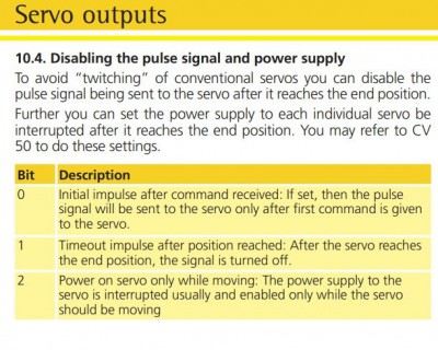

Sembra che con CV50=4 il servo riceva alimentazione solo in presenza di un comando a lui diretto.
Bisognerebbe capire se questo significa anche che il servo rimanga disalimentato tra un comando e l'altro col rischio che non tenga saldamente la posizione come dovrebbe. I valori 5, 6 , 7 sono le combinazioni dei tre parametri (sistema binario).

Certamente il servo viene disalimentato non appena raggiunta la posizione finale, che viene tenuta saldamente, senza il minimo problema. Qui è importante regolare bene la posizione di arresto ben appoggiato alla rotaia esterna.

La Cv50 in questione, per quello che capisco come medico e non come elettronico, ha solo 3 bit (quelli che hai indicato nella seconda tabella in basso).
Per programmarla serve quindi la numerazione binaria che nel caso di 3 bit può avere valori da 0 fino a 7.
E' la stessa procedura di programmazione di molte altre CV, su tutte la più conosciuta CV29.
Ti metto il link del forum DCCWorld per il calcolo di questa CV e se provi ad attivare in varie combinazioni i primi 3 bit potrai ottenere appunto tutti i valori da 0 a 7.
Apri il link
http://www.dccworld.it/index.php
Nel menù a destra scegli "GUIDE" e "PROGRAMMAZIONE CV"
Scegli in alto "CV29 Una calcolatrice....." e fai le prove SOLO con i primi 3 bit in varia combinazione.
Spero ora sia tutto chiaro.
