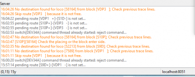

Mi succede questo: che i treni si fermano prima di entrare in stazione:
Da che può dipendere ?
Messaggi: 6629
Re: Rocrail e BBT - come avere rallentamenti realistici
#39 Messaggio da Docdelburg »
Da quello che leggo nello scroll del server sembra mancare una destinazione alle loco che si trovano nel blocco VDP3.
Dovresti mettere una loco in quel blocco e farla partire in automatico; se non c'è verso di farla muovere vuol dire che gli itinerari da quel blocco vanno controllati o meglio cancellati e riscritti.

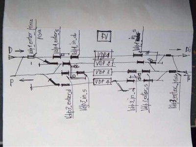

Questo é lo schema.
Poi reintervengo se no perdo il treno:quello vero. [99] [99] [99] [99]

I binari passanti sono quelli che hanno il blocco VDP1, binario dispari e VDP3, binario pari. I sensori enter_prova si trovavano tra gli scambi estremi per il passaggio da sinistra a destra o vv quello che immette sui binari di precedenza in entrambi i lati della stazione. Per il dispari prima di quelli che immettono sul binario VDP2 mentre per i pari prima di quelli che immettono su VDP4. Quindi i sensori non si interfacciano. I blocchi VDP2 E VDP4 hanno regolarmente i sensori "enter" ed "in" nel binario di ricevimento. È vero che quando mandavo un treno su VDP2 o VDP4 ed entrava nel sensore "enter_prova" relativo mi dava il ghost sui blocchi VDP1 o VDP3 ma senza alcun problema. Quindi i sensori non sono in comune. Se non si capisce faccio uno schema a mano.
Messaggi: 6629
#48 Messaggio da Docdelburg »
Questa sera vado a vedere se lo schema è più leggibile sul post del tuo boh. Se intanto fai uno schema a mano può aiutare a capire meglio la sequenza

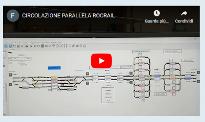

Roberto Fainelli ha scritto: martedì 29 settembre 2020, 7:34 Mi da problemi solo solo sugli itinerari di arrivo e partenza dai blocchi VDP1 e VDP3 che sono quelli di transito. I treni si fermano nei blocchi precedenti anche se VDP1 e VDP3 sono liberi. Sembra, ma non capisco il perché, che l'itinerario fatto ed interessante uno di questi blocchi, per esempio VDP1impedisca la realizzazione di quello interessante l'altro, VDP3, che stanno su due tracciati paralleli. Come il treno é dentro al blocco successivo si forma l'itinerario per l'altro. In sostanza quando si incontrano due treni in stazione. A volte in arrivo si ferma nonostante ci sia il blocco successivo libero e dopo un pó riparte. Qualche tempo fa ho toccato le impostazioni dei segnali per ritardare l'apertura rispetto alla formazione dell'itinerario ma poi ho rimesso tutto a posto ed ho inserito per prova un sensore prima degli scambi, "enter" per anticipare la frenata BBT. Ieri sera ho rimodificato tutto ma non sembra che abbia risolto. Stasera riprovo.
Bene, riprendendo queste tue righe e dopo aver visto attentamente il filmato della marcia parallela sull'altra discussione sono sempre più convinto che il problema riguardi il fatto che l'ENTER di rallentamento in comune a due o più itinerari ti blocchi il traffico anche se un binario è libero e anche se di direzione opposta.
Ti chiederei gentilmente di fare questa prova, a conferma di quello che penso: fai in modo che l'ENTER di rallentamento sia tale solo per il binario di corsa, ovvero S9D solo per VDP1 e S10P solo per VDP3. Per gli altri due binari, VDP2 e VDP4 fai in modo che funzionino solo i sensori del binario di stazione.
A questo punto prova ad incrociare il traffico e vedi se funziona senza blocchi; io credo di si. Da lì poi cercheremo una soluzione.
Aspetto notizie.
