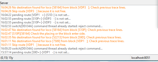

Da che può dipendere ?
- Docdelburg
- Messaggi: 6545
- Iscritto il: martedì 4 settembre 2012, 18:16
- Nome: Mauro
- Regione: Estero
- Città: Madrid (España)
Re: Rocrail e BBT - come avere rallentamenti realistici
Dovresti mettere una loco in quel blocco e farla partire in automatico; se non c'è verso di farla muovere vuol dire che gli itinerari da quel blocco vanno controllati o meglio cancellati e riscritti.

Se il sensore ENTER prima dei deviatoi è comune a più blocchi (è quindi a più itinerari) ti darà il problema GHOST in tutti gli itinerari una volta impegnato.
Prima della radice ci dovrebbe stare un blocco con assenza di sosta ( con due sensori ENTER e IN o con un solo sensore ENTER2IN con però tratto abbastanza lungo da garantire un eventuale arresto del convoglio). Se gli itinerari che seguono sono liberi il convoglio transiterà; si fermerà se invece non ci sono itinerari liberi.
Il tipo di transito, dal blocco prima dei deviatoi ai blocchi successivi, sarà da voi regolato come velocità in base alle esigenze. Tipo, in una stazione nascosta potrà essere a velocità minima così da avere un solo sensore ENTER2IN in testa al binario di sosta, oppure velocità ridotta al 30-40% se in entrata in una stazione a vista.

Se effettivamente fosse questo il motivo si spiegherebbe il fatto che il tutto funziona se fai circolare un solo convoglio e fa fermare invece il convoglio in presenza di altri convogli con relativi itinerari attivi.

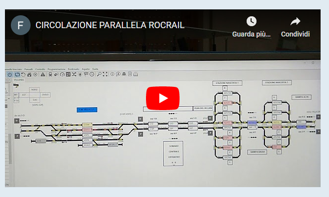

Bene, riprendendo queste tue righe e dopo aver visto attentamente il filmato della marcia parallela sull'altra discussione sono sempre più convinto che il problema riguardi il fatto che l'ENTER di rallentamento in comune a due o più itinerari ti blocchi il traffico anche se un binario è libero e anche se di direzione opposta.Roberto Fainelli ha scritto: ↑martedì 29 settembre 2020, 7:34 Mi da problemi solo solo sugli itinerari di arrivo e partenza dai blocchi VDP1 e VDP3 che sono quelli di transito. I treni si fermano nei blocchi precedenti anche se VDP1 e VDP3 sono liberi. Sembra, ma non capisco il perché, che l'itinerario fatto ed interessante uno di questi blocchi, per esempio VDP1impedisca la realizzazione di quello interessante l'altro, VDP3, che stanno su due tracciati paralleli. Come il treno é dentro al blocco successivo si forma l'itinerario per l'altro. In sostanza quando si incontrano due treni in stazione. A volte in arrivo si ferma nonostante ci sia il blocco successivo libero e dopo un pó riparte. Qualche tempo fa ho toccato le impostazioni dei segnali per ritardare l'apertura rispetto alla formazione dell'itinerario ma poi ho rimesso tutto a posto ed ho inserito per prova un sensore prima degli scambi, "enter" per anticipare la frenata BBT. Ieri sera ho rimodificato tutto ma non sembra che abbia risolto. Stasera riprovo.
Ti chiederei gentilmente di fare questa prova, a conferma di quello che penso: fai in modo che l'ENTER di rallentamento sia tale solo per il binario di corsa, ovvero S9D solo per VDP1 e S10P solo per VDP3. Per gli altri due binari, VDP2 e VDP4 fai in modo che funzionino solo i sensori del binario di stazione.
A questo punto prova ad incrociare il traffico e vedi se funziona senza blocchi; io credo di si. Da lì poi cercheremo una soluzione.
Aspetto notizie.
