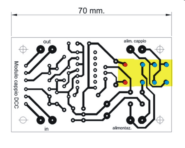

Ciao ragazzi. Tiro su questa discussione per togliermi un dubbio.
Dopo lunga gestazione ho deciso di farmi 'sto dispositivo per il cappio. Il mio quesito è:che tipo di relè monta la basetta?
Nella foto che allego ho segnato in azzurro i pin dove avviene lo scambio e in rosso quelli di alimentazione del relè.
Ora, tra i pin azzurri c'è in interasse di 5 mm e fin qui siamo tutti d'accordo, tra quelli rossi e quelli azzurri è di 7,5 mm
nei relè che ho io e in quelli che ho preso per lo scopo quest'ultimo interasse è di 10 mm circa come la mettiamo??
114,84 KB
Ovviamente la stampa del circuito sul foglio pnp ha le misure giuste infatti l'IC entra perfettamene nei fori.
Pensavo di montare il relè fuori pcb collegadolo ai fori con dei cavetti ma mi sembra una cacata di idea.

Così senza saper leggere nè scrivere direi che ci va uno di questi...
Solo da vedere la tensione di alimentazione. hjr1-2c _eng_tds.pdf (110,67 KB)

anche nei miei moduli ho dovuto saldare collegare il relè "fuori" fori perchè il pcb di marco leggermente piccolino. Ma il tutto funziona divinamente.
Davide

Ciao Davide, io sono riuscito a trovare i relè adeguati così non ho dovuto saldare niente fuori pcb. Ho modificato una parte del tracciato per potere fare le due sezioncine da 2cm,
devo solo più cablarlo e testarlo in opera. L'ho provato fuori dal plastico e funziona a meraviglia.

Vedo che siete riusciti comunque. I fori sono come da progetto originale, ma se fosse la memoria che mi inganna, può essere che ho preso le misure dal relè da stampati che avevo comprato all'epoca.
Se il problema ricorre per molti, posso vedere di modificare qualcosa.
Bisogna però sapere le misure esatte degli interassi dei fori e fare una sorta di media tra le misure dei relè che ci sono in commercio. Non è cosa facilissima da fare.
Avete provato a cercare una basetta porta-relè, eventualmente? (Fatto salvo che non so che misure abbia e quindi potrebbe non starci sul pcb).
Forse con questo sistema si possono adattare tante misure commerciali, dato che gli alloggiamenti "femmina" hanno un loro agio naturale.

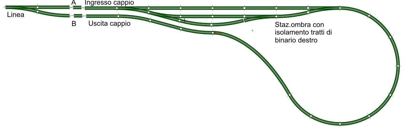

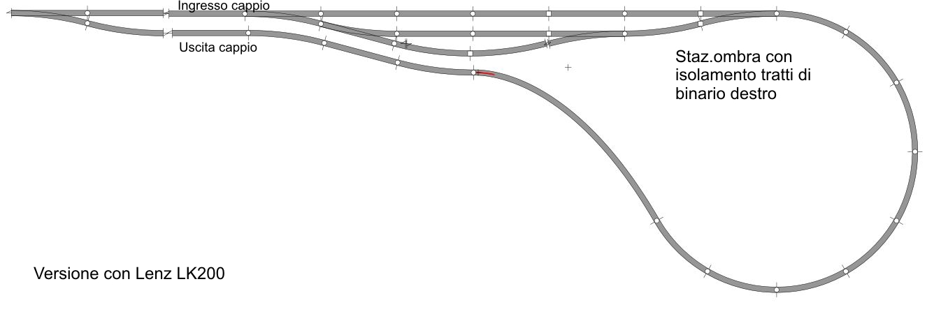

Tiro su questa discussione perchè ho un problema. Sto rimontando il plastico che avevo iniziato qualche anno fa accantonato per altre occupazioni e, di conseguenza, smontato per farmi una cabina insonorizzata dove montare la batteria.
Fortunatamente era semi modulare quindi posso ripristinarlo com era in origine.
Qual'è il problema? Il cappio di ritorno mi va in corto. Avevo messo il Lenz LK200 perchè più rapido da cablare ma non va. Ho allora pensato di mettere questo modulo che, in realtà, avevo installato prima dello smontaggio e funzionava alla grande, adesso però non funziona più.
Ho già provato di tutto e di più ma non ne vengo a capo. Qualcuno ha qualche idea?
Allego uno schema di massima dei sezionamenti fatti per entrambe le soluzioni.

Per quel che riguarda la parte elettrica non c'è problema, la corrente scorre che è una meraviglia. Il pcb ammetto che non l'ho pulito ma così ad occhio non è sporco era in una scatola. In pratica l'impianto elettrico lo avevo tolto tutto.
Quando una loco entra nel cappio non c'è problema, va avanti per la sua strada come se niente fosse; quando esce dal cappio va in corto, praticamente non scatta il relè. Ovviamente il relè funziona perché ho provato ad eccitarlo fuori opera e scatta che è un piacere. Comunque anche con il modulo Lenz lk200 stessa cosa, c'è qualcosa che mi sfugge ma non so cosa. Proverò a fare un altro modulo e vedo che succede.

Se esce dal cappio e va in corto significa che il dispositivo non ha eseguito l'inversione.
Sicuro che le scarpette siano messe bene su entrambe le rotaie?

Potrebbe non arrivare il segnale dalla tratta d'ingresso.
