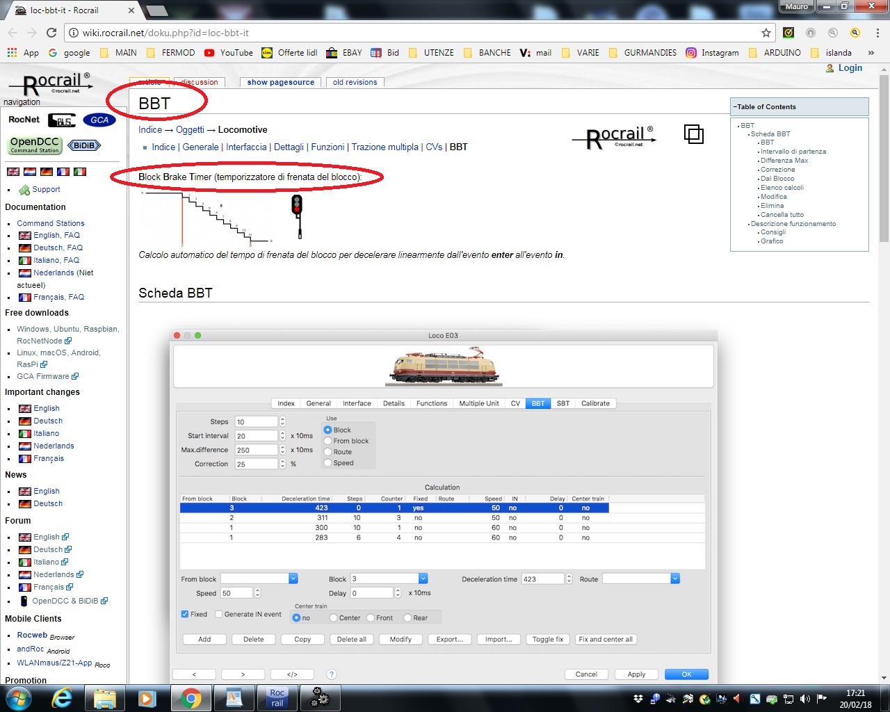

Il rallentamento è progressivo e molto realistico e porta all'arresto del convoglio in un punto ben preciso, calcolabile addirittura in millimetri.
La funzione è indicata nel programma come BBT ovvero Block Brake Timer (temporizzatore di frenata del blocco) e la si trova nelle istruzioni tradotta in un discreto italiano.
In pratica il programma, durante l'esercizio in completo automatismo, stabilisce un certo numero di passi tra l'evento "enter" e l'evento "in" e ad ogni passo fa via via decelerare la loco in modo che questa arrivi a velocità ridottissima all'evento "in" dove si fermerà.

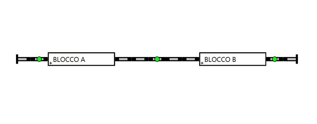

Di seguito la rappresentazione grafica di quanto detto.

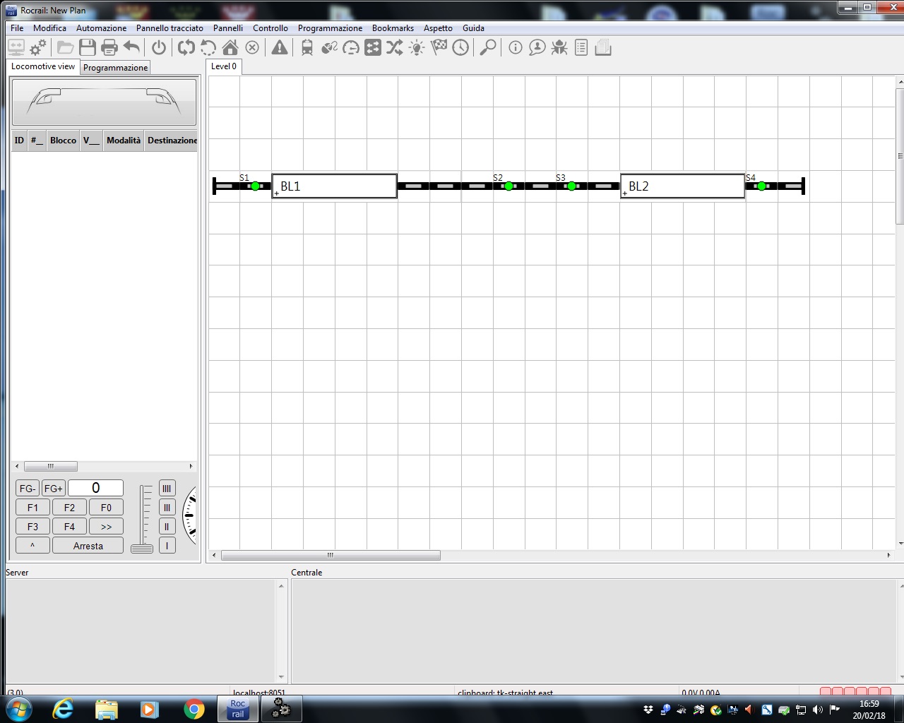

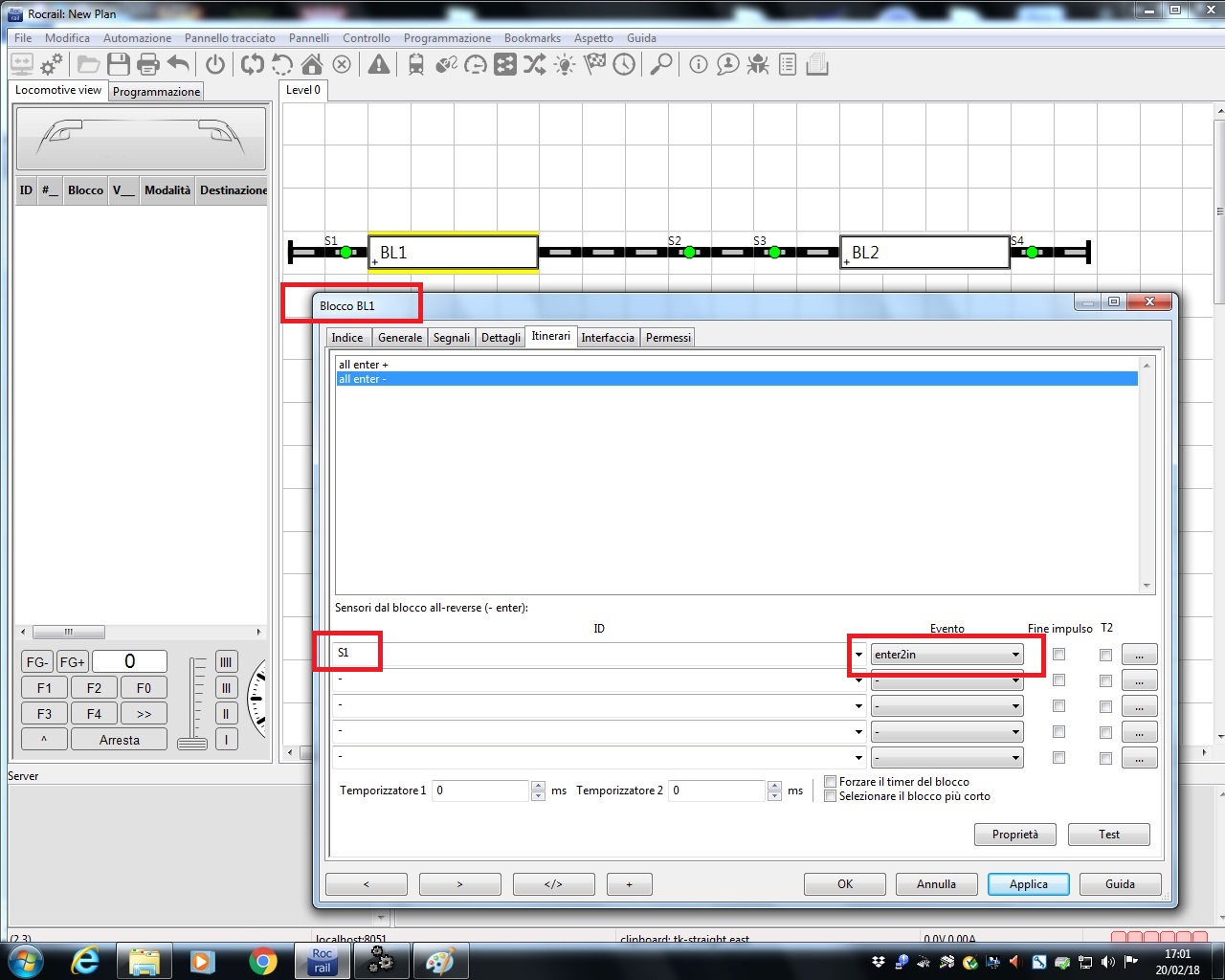

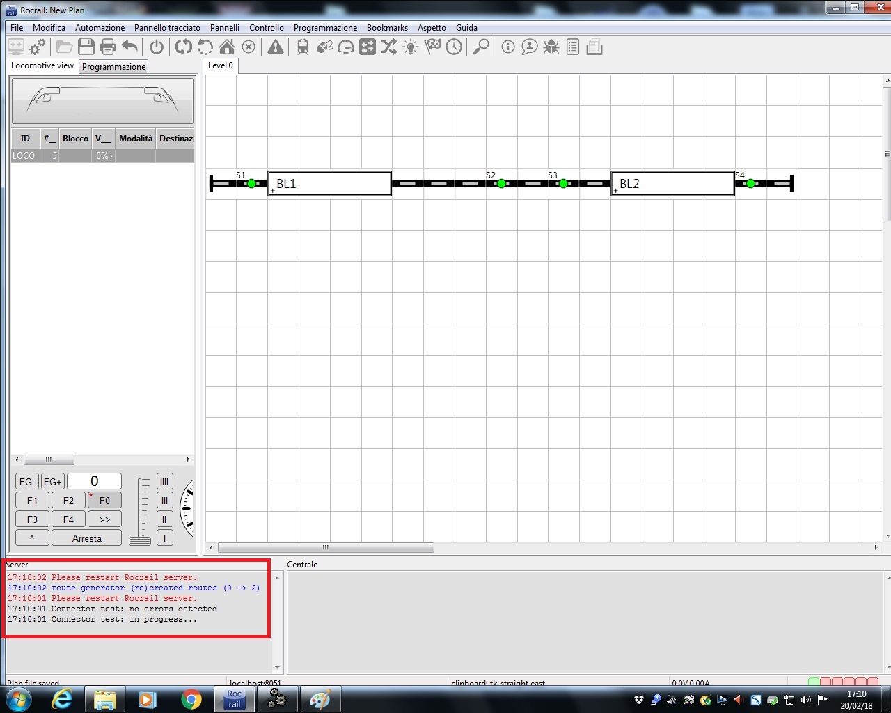

Lanciamo Rocrail con un pannello vuoto in cui inseriremo due blocchi su una semplice linea (specifico che le videate si riferiscono al programma in modalità centrale virtuale).
Il blocco1 avrà un solo sensore "enter2in" che servirà solo come punto di partenza e arrivo per provare il BBT nel blocco2 dove avremo un sensore "enter" e un sensore "in". Io ho inserito anche un sensore intermedio "enter2shortin", non indispensabile ma che ci può far fare delle simulazioni con automotrici che si arrestano a centro binario.

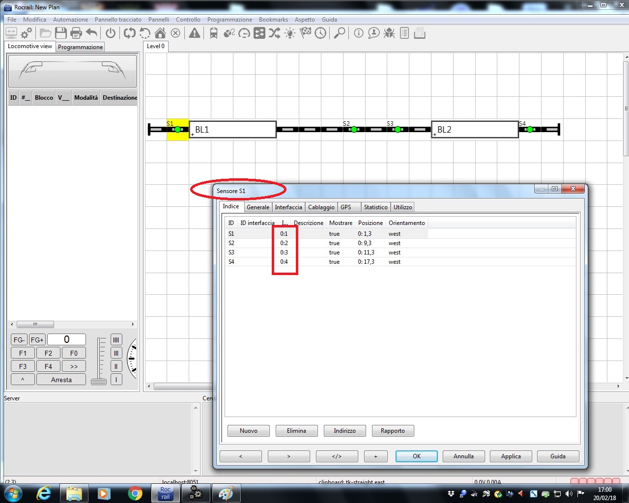

Impostiamo gli indirizzi dei sensori

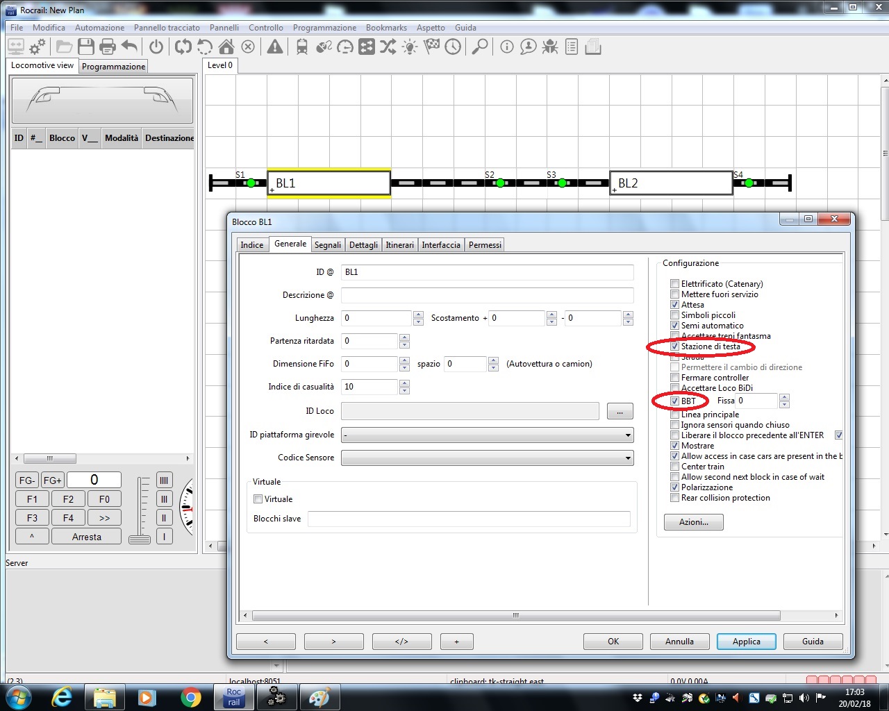

Passiamo ora a caratterizzare i blocchi: il blocco1 avrà un solo sensore che arresterà la loco in arrivo
mentre il blocco2 avrà almeno un sensore "enter" e un sensore "in". Nello spezzone di binario di prova fate in modo di avere un tratto soggetto al sensore "enter" di almeno 70-80 cm e un tratto finale "in" di 10-15 cm.
Entrambe i blocchi dovranno essere connotati come "stazioni di testa" e il blocco2 dovrà avere biffato il simbolo "BBT"

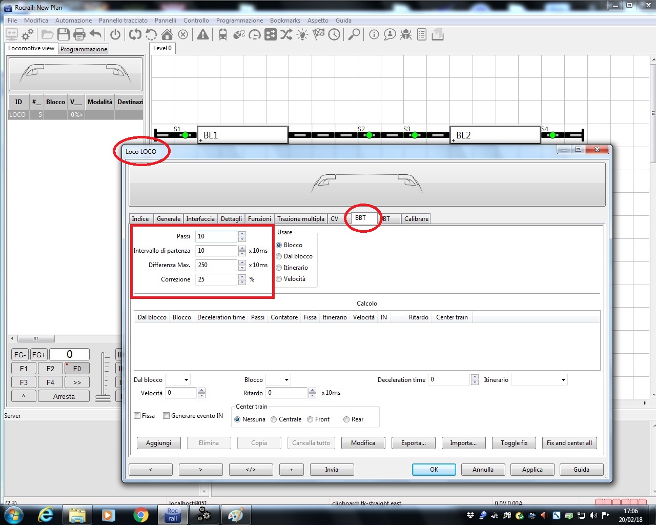

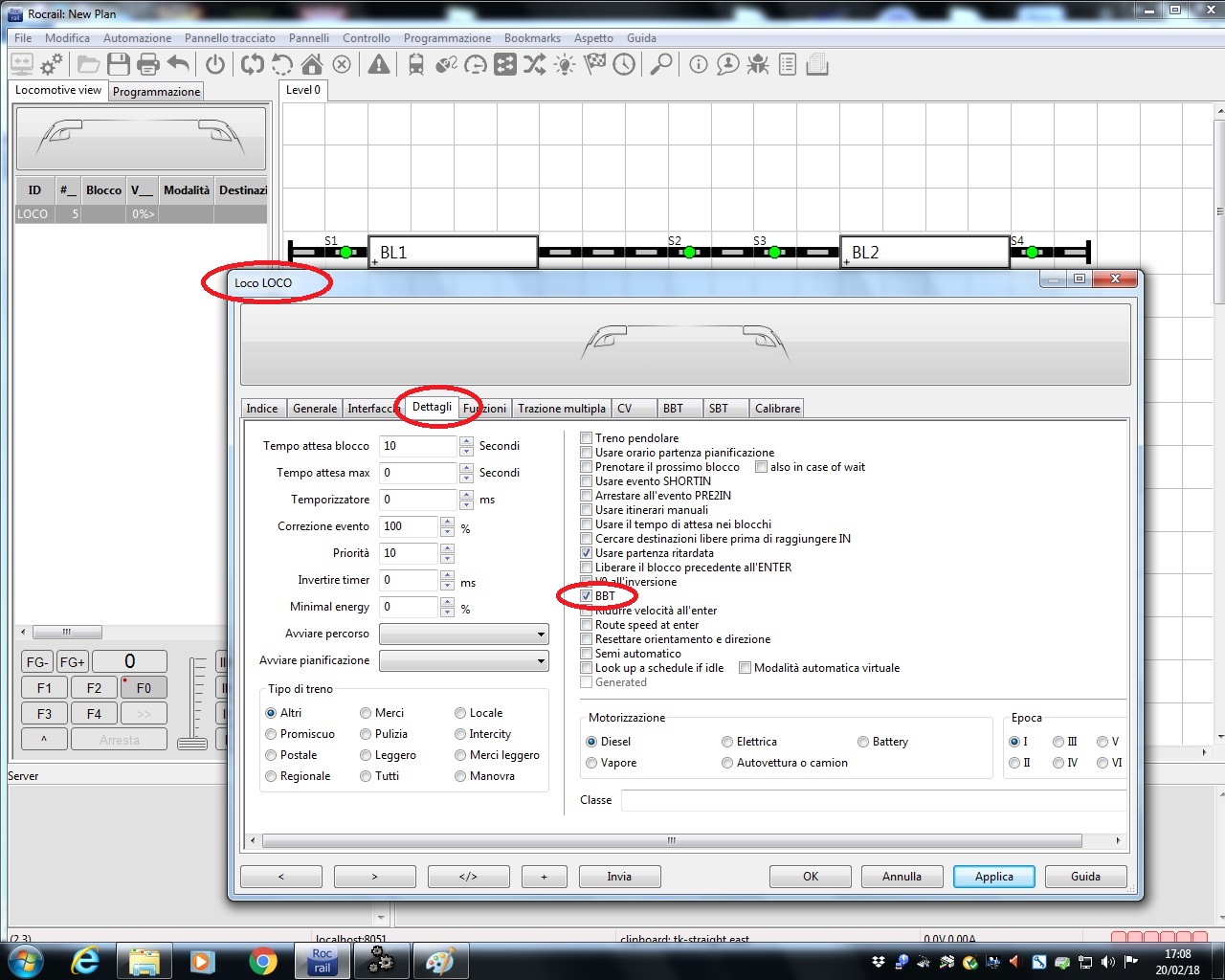

Inseriamo una loco qualsiasi con relativo indirizzo e attiviamo anche a questa la funzione BBT nel riquadro "dettagli"
Andando a curiosare nel riquadro "BBT" avremo questa videata che al momento lascerei invariata

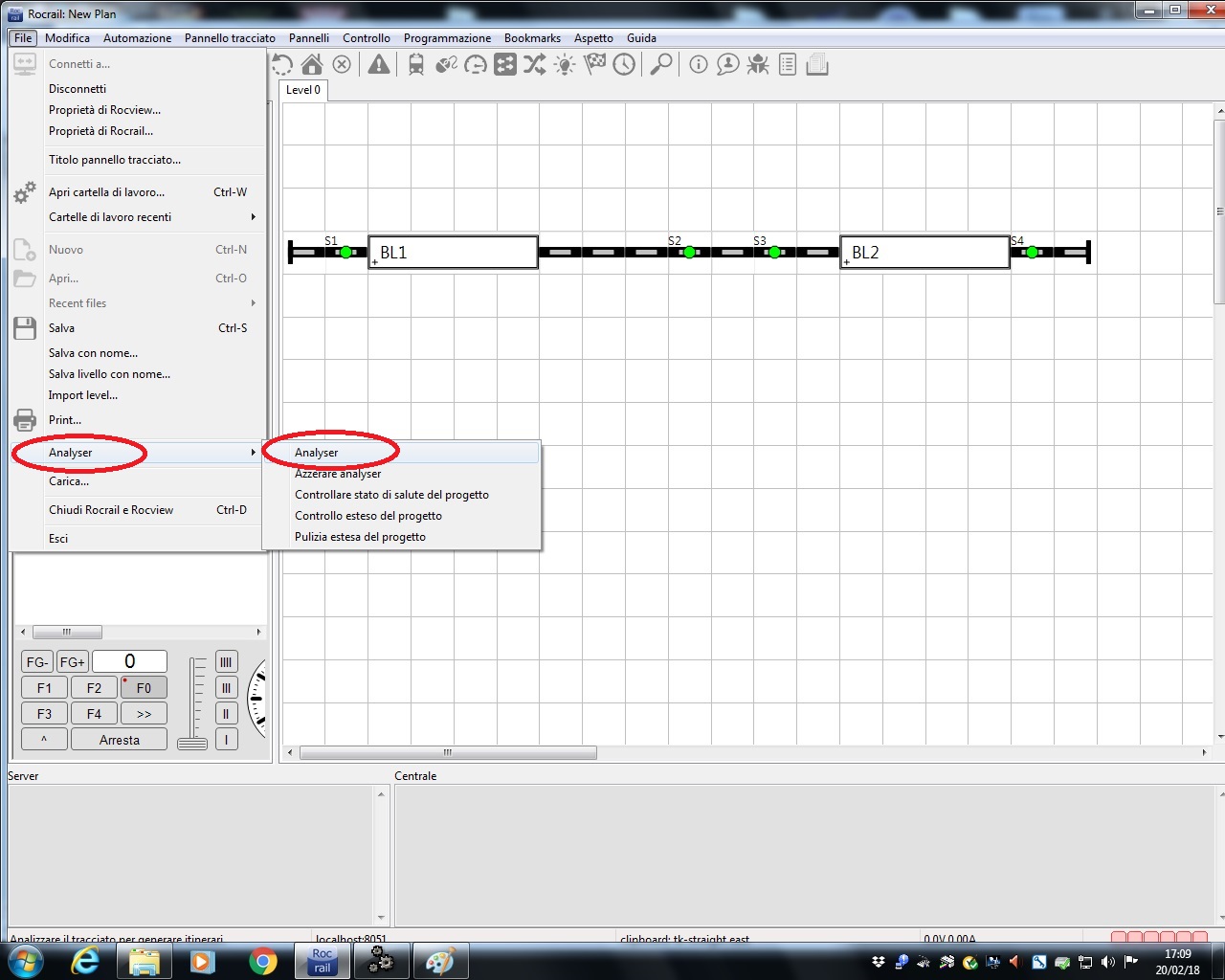

Lanciamo ora l'analizer per stabilire in automatico i soli due itinerari possibili

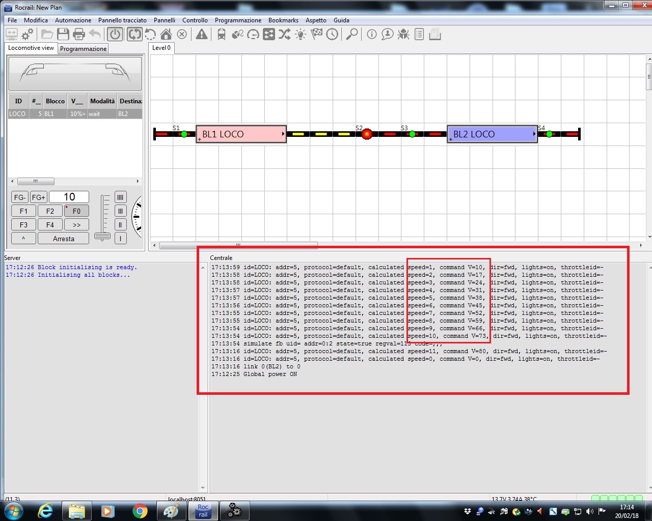

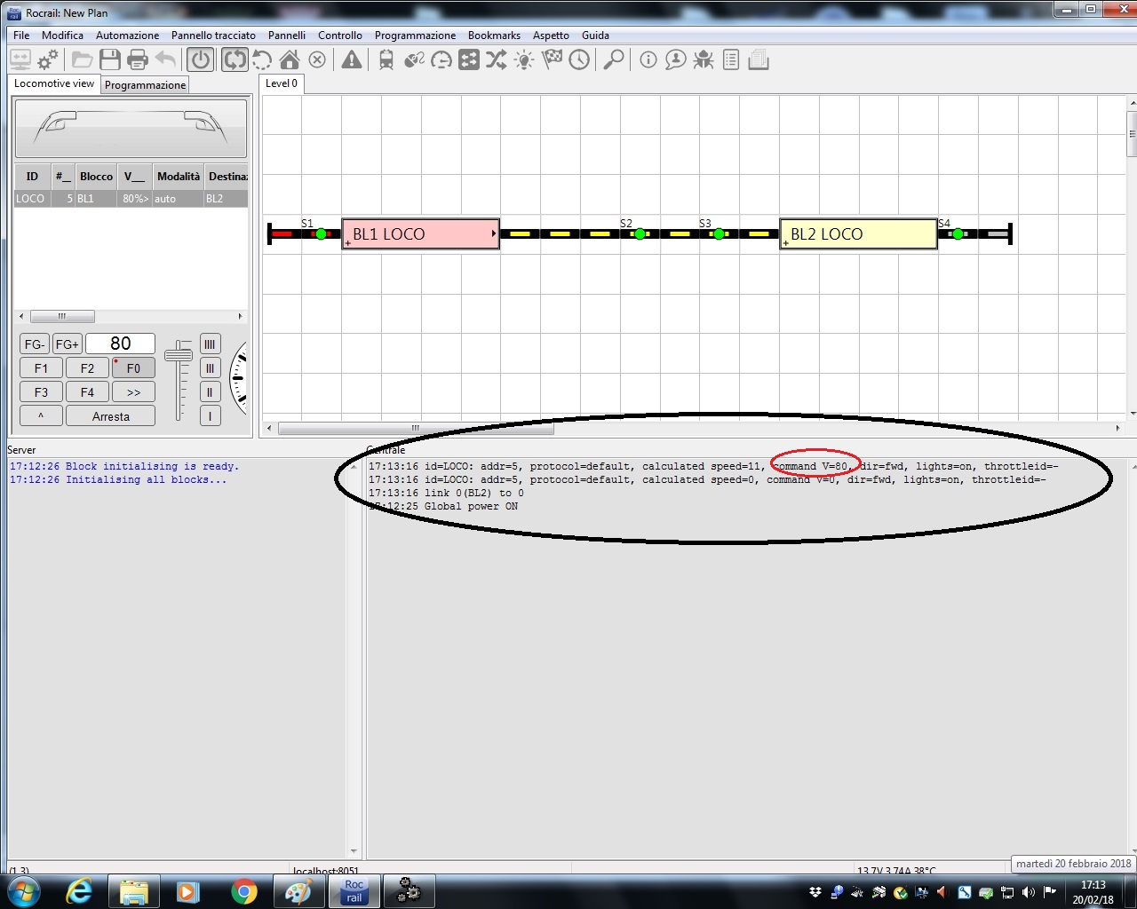

Facendo partire la loco in automatico (doppio click sul blocco1) seguiamo cosa succede nel riquadro in basso ("centrale"). Essendo in modalità virtuale e non avendo una loco che si sposta sui binari, possiamo vedere gli ordini che il programma impartisce alla loco.
In questo caso abbiamo: in alto l'itinerario attivato, in basso l'ordine di partenza e di marcia a 80 (percento) della velocità massima.
Simuliamo l'impegno del tratto "enter" cliccando sul sensore relativo e in basso vediamo la sequenza di ordini del programma che, secondo la videata precedente non modificata, dara' dieci ordini di rallentamento progressivo, dall'80 al 10 percento di velocità, con decrementi successivi. Nella realtà voi vedreste la loco rallentare con una certa progressione.

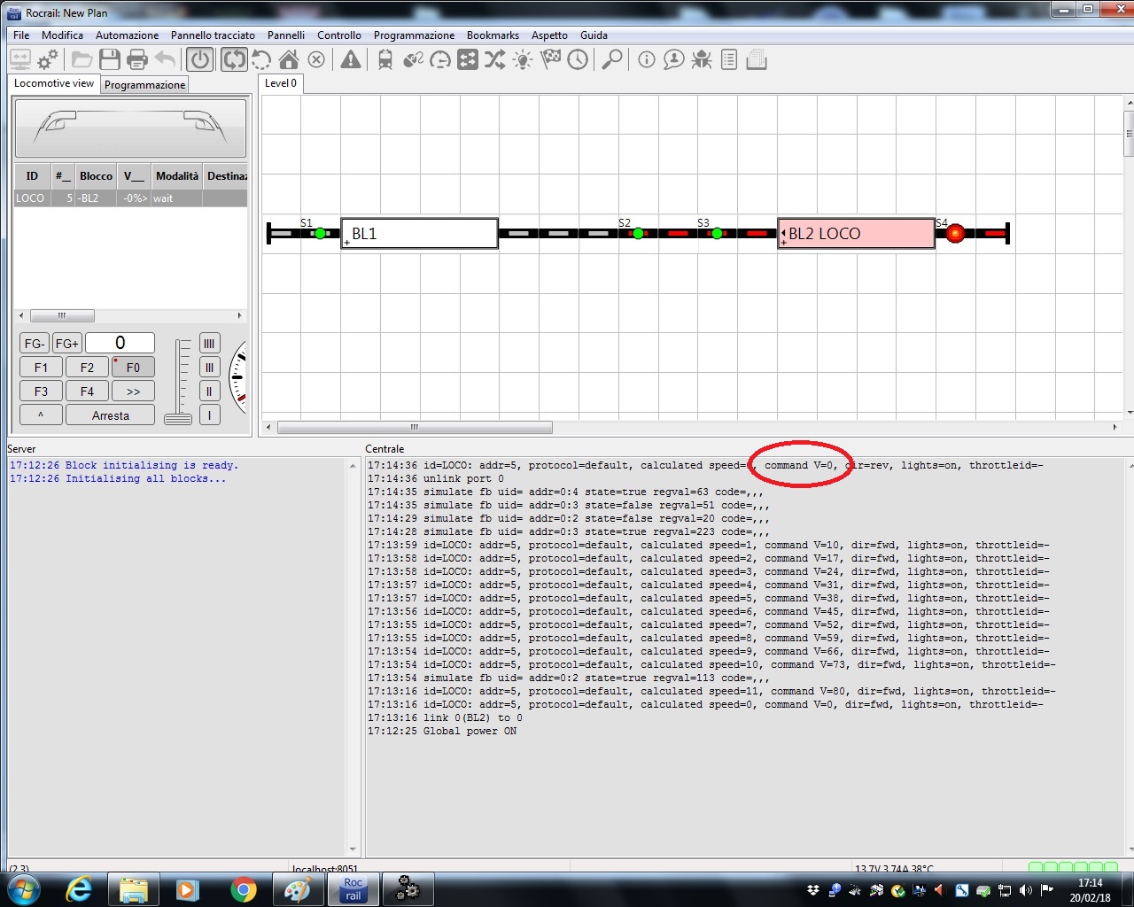

Cliccando sul sensore finale "in" il programma ordina velocità zero e arresta la loco non appena questa tocca il tratto soggetto al sensore relativo.
Poco dopo il programma proporrà il ritorno della loco al blocco1 e ripeterà la sequenza fino a quando non porrete uno stop all'automatismo.

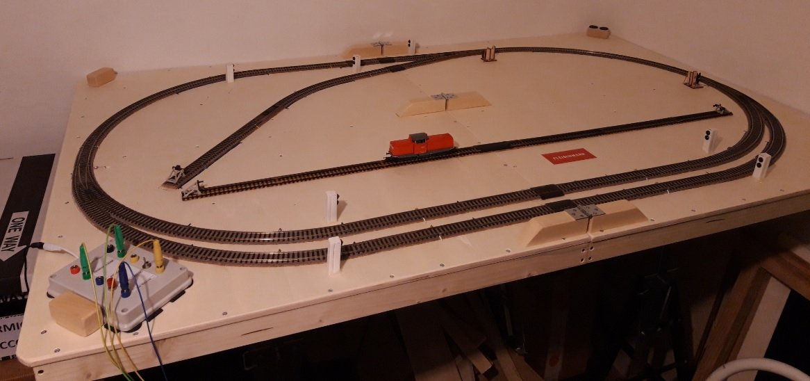

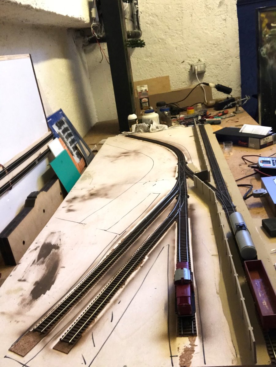

Per divertimento e passatempo, sto realizzando questo piccolo plastichetto Attualmente lo comando con una centrale Hornby Select per la trazione, mentre gli scambi sono azionati da attuatori a bobina sempre Hornby.
Mi sono anche costruito una centrale DCC++ che uso con Jmri su un binario di prova testare / programmare i decoder (ma anche qui sono agli inizi)
Volendo provare a usare Rocrail per comandare questo plastichetto, come interfaccio fisicamente i sensori con il PC/Centrale?

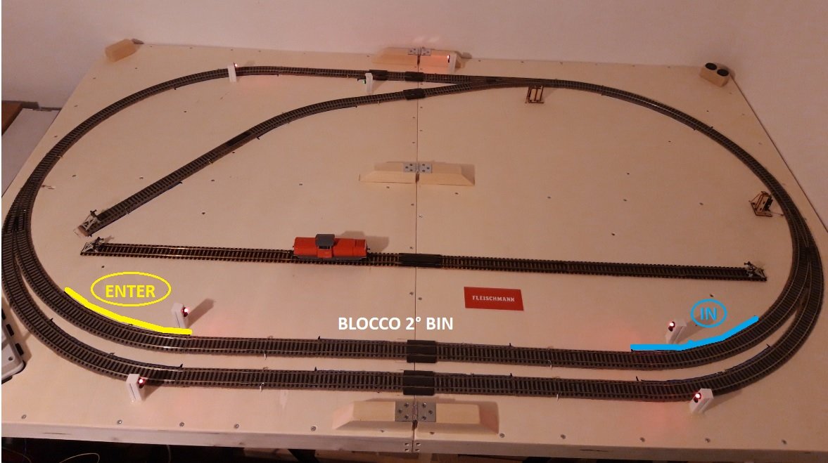

Sul mio tracciato di prova ho lasciato attivo il solo binario 2 configurato come blocco con un sensore ENTER a sinistra e un sensore IN a destra.
Il sensore centrale SHORTIN è ininfluente per questo test. Diametralmente opposto c'è un blocco di transito (sempre con segnali) così che la loco può tornare in completo automatismo al blocco di partenza in senso antiorario senza ulteriori soste. Notate che l'effetto del sensore avviene quando tutti gli assi captanti della loco sono all'interno della sezione relativa al sensore.
Azzerato tutto quanto fatto in precedenza, ho attivato l'automatismo con il BBT e questo è il primo giro di "assaggio" in cui la loco rallenta bruscamente all'ENTER e poi molto lentamente raggiunge l'IN. Direi poco realistico e anche un pò noioso.
Al chè ho posto la percentuale di correzzione al 50% (vedi paragrafi precedenti), ho fatto fare 6 giri alla loco in completo automatismo durante i quali Rocrail ha pian piano aggiustato il rallentamento fino ad avere un effetto come nel video seguente.
L'arresto graduale è sicuramente più realistico e gradevole e renderebbe un ottimo servizio in un binario di stazione o davanti ad un segnale.
Stessa cosa avverrebbe con un convoglio corto (automotrici o simili) che dovesse fermarsi a metà binario; basta che nelle caratteristiche di tale convoglio sia attivo il comando SHORTIN e il rallentamento graduale avverrebbe con l'arresto a metà binario.
Che ne dite?
