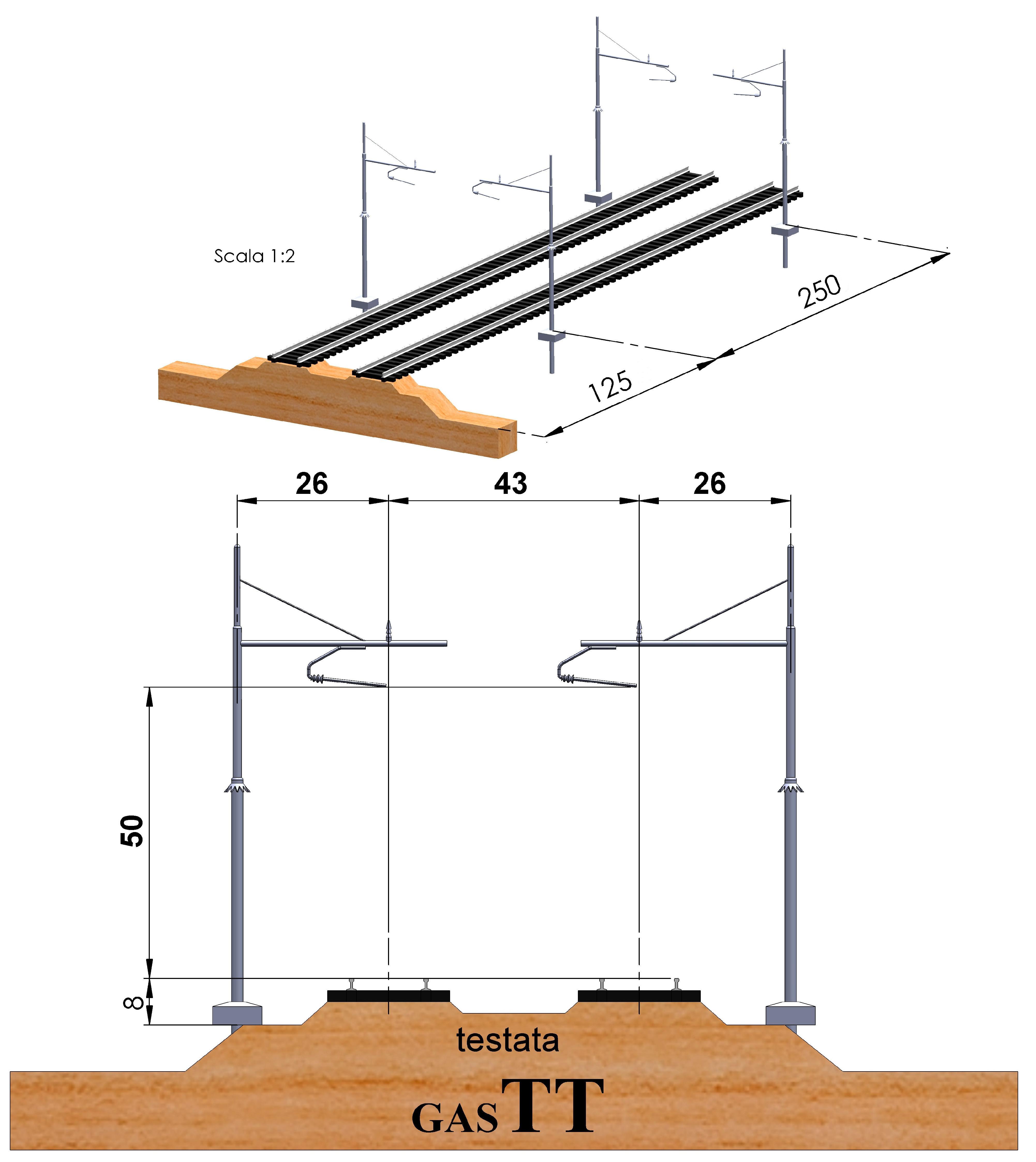

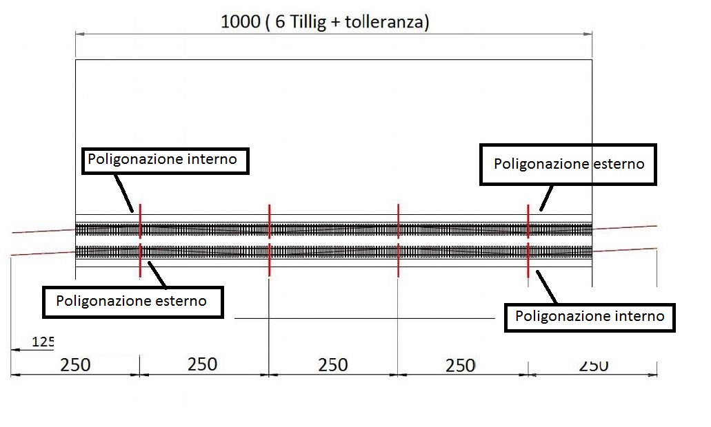

Guardando le norme del modulare, non ho trovato riferimenti a come collocare i primi due pali a distanza di 125 mm dal bordo.
Dalla figura mi sembra che vadano collocati:
- sulla testata destra: Palo con braccio di poligonazione esterno sul binario a monte (dispari), palo con braccio di poligonazione interno sul binario di valle (pari)
- sulla testata di sinistra: palo con braccio di poligonazione interno su binario a monte (dispari), palo con braccio di poligonazione esterno su binario a valle (pari)
114,75 KB
E' corretto?
Messaggi: 5642
Re: linea aerea
#178 Messaggio da Riccardo »

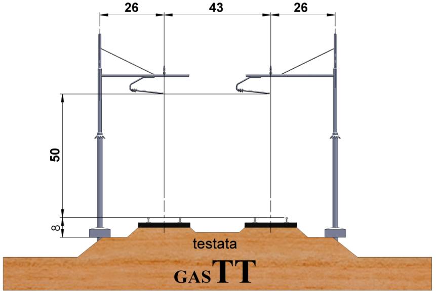

corretto Fabrizio,
nelle norme vi è anche l'immagine vista testata con la posizione corretta dei pali
31,61 KB

Con un immagine si capisce meglio, se guardi la testata i pali devono essere così:
708,51 KB
