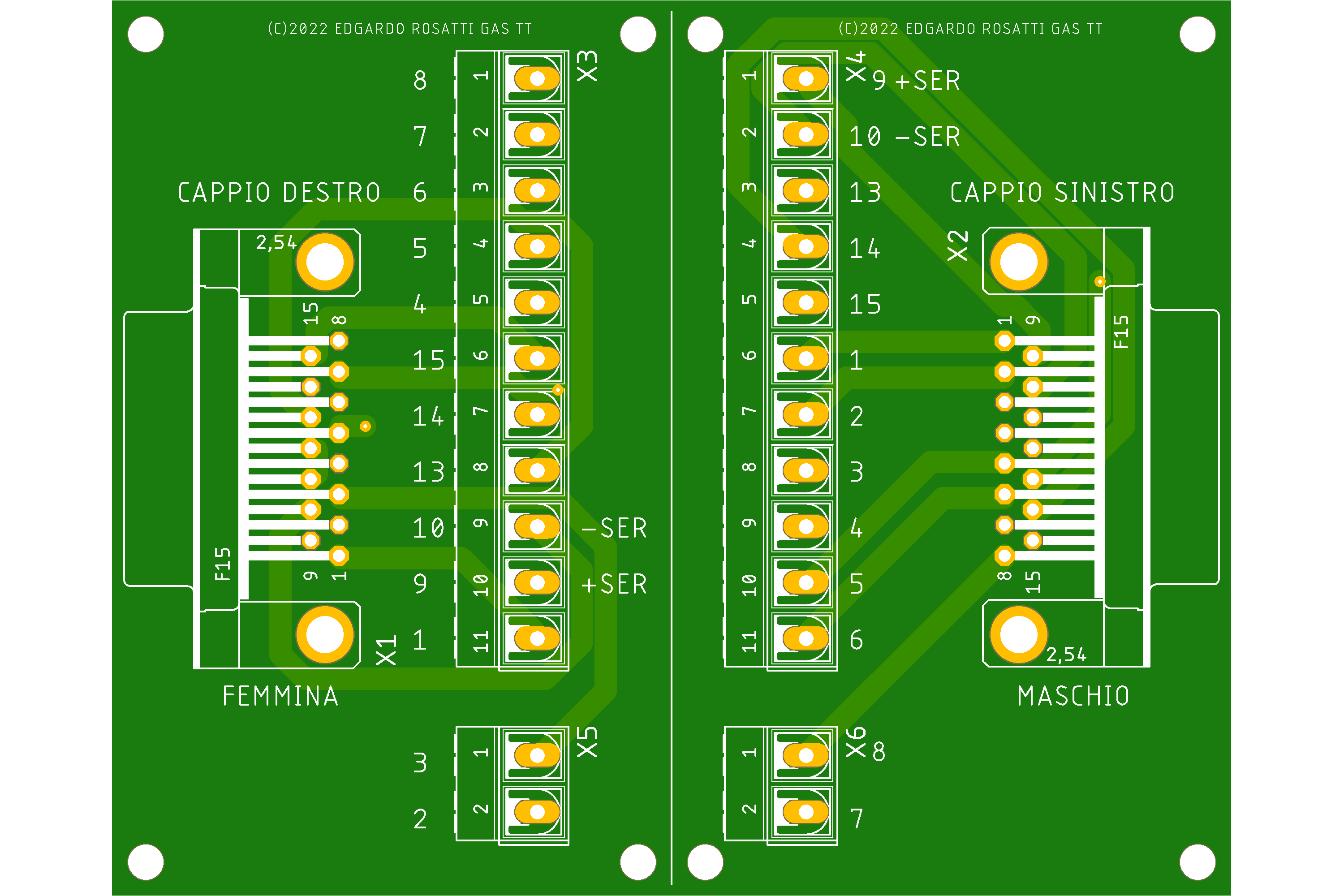

Sono in fase di realizzazione dei pcb professionali per assemblare 5 cappi di ritorno destro e 5 sinistro.
PCB visto dal lato componenti
Le nuove schede, dal punto di vista circuitale sono identiche a quelle attuali.
Il motivo per cui le ho realizzate è dettato prettamente dalla tecnica costruttiva dei PCB e visto il basso costo richiesto, mi è sembrato logico produrle.
Il service JLCPCB, produce 5 schede alla modica cifra di 2 dollari + spedizione.
https://jlcpcb.com/
58dedo sarà il primo socio ad utilizzarle sul suo nuovo modulo "Va e Vien".
Ogni PCB misura 100 x 80 millimetri e contiene sia il cappio destro che sinistro; ovviamente andranno tagliate a metà per separare i due circuiti.
Visto il bassissimo costo finale (8 euro cadauna già assemblata), se qualcuno fosse interessato può chiederle direttamente a me.

Scusa Edgardo, che significa "per assemblare" 5 cappi di ritorno? Significa per il controllo della polarità?
Perché 5 dx + 5 sx?
Roberto M.
Messaggi: 5129
Età: 60
Re: Nuovi PCB per schede dei cappi di ritorno
#4 Messaggio da Edgardo_Rosatti »
Perché ogni scheda andrà tagliata a metà e contiene in realtà due schede, quella per il cappio destro e quella per il cappio sinistro (se ingrandisci l'immagine si nota meglio).
Le schede differiscono dal connettore; maschio sul cappio sinistro e femmina sul destro.
5, perché è il quantitativo minimo per un ordine.

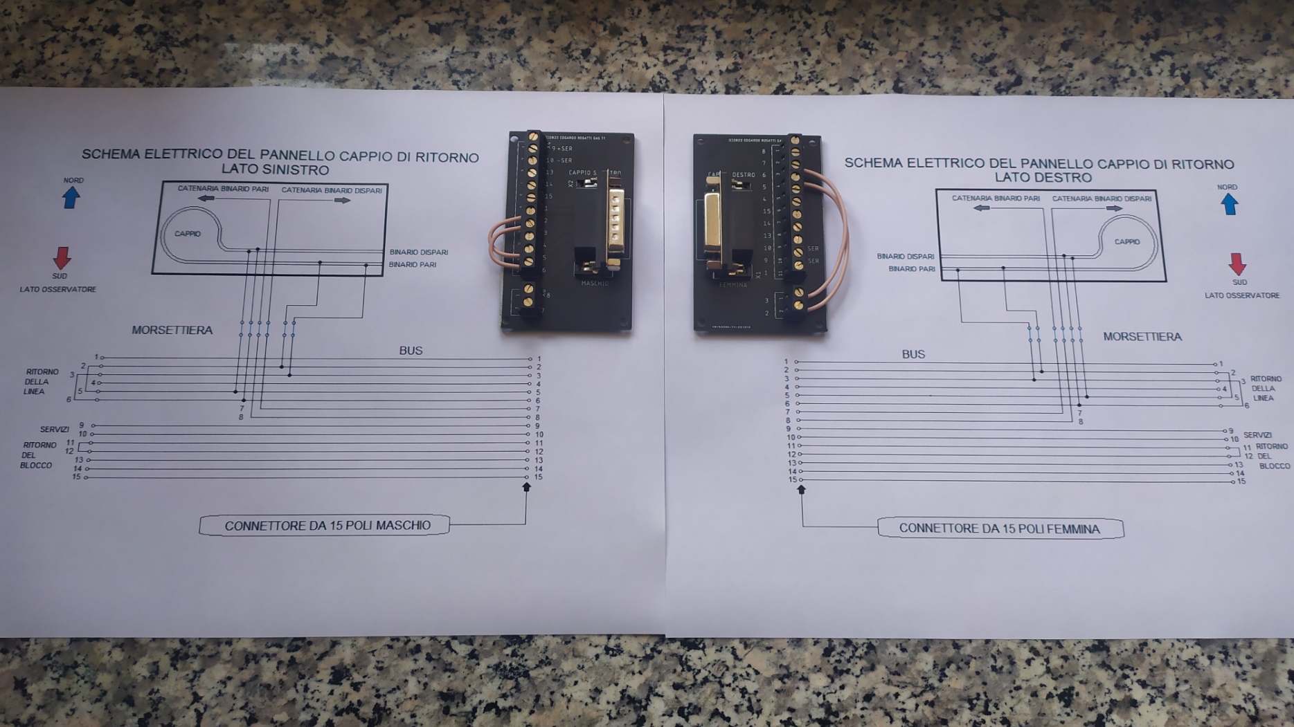

Qui un estratto delle norme del modulare:
Le norme del modulare GAS TT - 10 PARTE ELETTRICA - Fonte www.scalatt.it

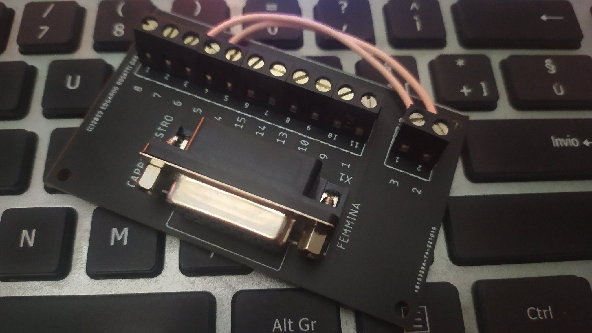

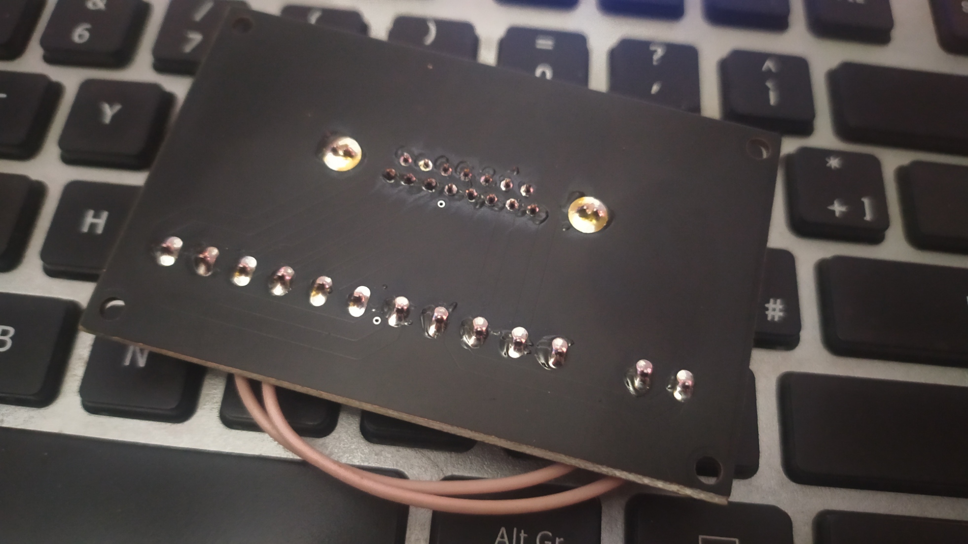

Oggi mi sono finalmente arrivati i PCB dei cappi:
Cappi sinistro e destro
Cappio destro
Cappio destro
Cappio destro sotto
Cappio destro sotto
Le dimensioni di ogni scheda singola è di 5 x 8 cm.
Il ritorno dei blocchi è realizzato direttamente sul PCB, mentre quello dei binari deve essere effettuato con 2 spezzoni di filo elettrico tra i pin 2-5 e 3-6.
L'uscita servizi (12VCC) è tra i pin 9 (+) e 10 (-).
Questa scheda vedrà il collaudo definitivo sul modulo "Va e vien" di 58dedo.
Su questo modulo, ci sarà anche una nuova scheda di gestione dei binari tramite Arduino e sensori IR che vedremo in futuro.
Spoiler: tale scheda potrà essere usata anche nel modulo "Castellaccio" di Cararci.
