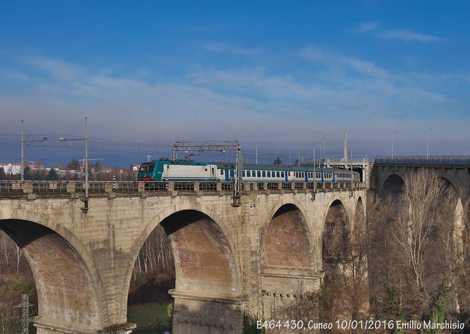

La E 464.430 con pantografo monobraccio sperimentale è in circolazione in Piemonte.
Ho trovato questa foto su Facebook che la ritrae a Cuneo

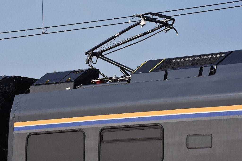

Il pantografo monobraccio sperimentatato su TAF e la E 464.430 sarà quello di serie per i nuovi treni ETR 521 "Rock" in produzione da Hitachi Rail Italy per Trenitalia
Foto: http://www.vladanfoto.cz/clanky-caravag ... italy.html
Nuovo pantografo monobraccio "Light" sul treno ETR 521 in test a Velim
Per ora non dovrebbe invece sostituire il tipo 52 su E 464 e TAF né l'ATR 95 su ETR 425, 324 e Minuetto.
Il pantografo è stato pensato specificatamente per rotabili con velocità massima 160 km/h, per essere meno costoso in termini di costruzione e manutenzione rispetto agli ATR 95, altri monobraccio largamente diffusi ma costosi ed adatti per velocità fino a 300 km/h. Il pantografo è pensato anche per essere meno aggressivo nei confronti della catenaria ed essere compatibile con le doppie trazioni.
