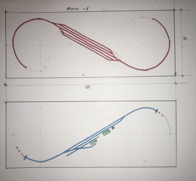

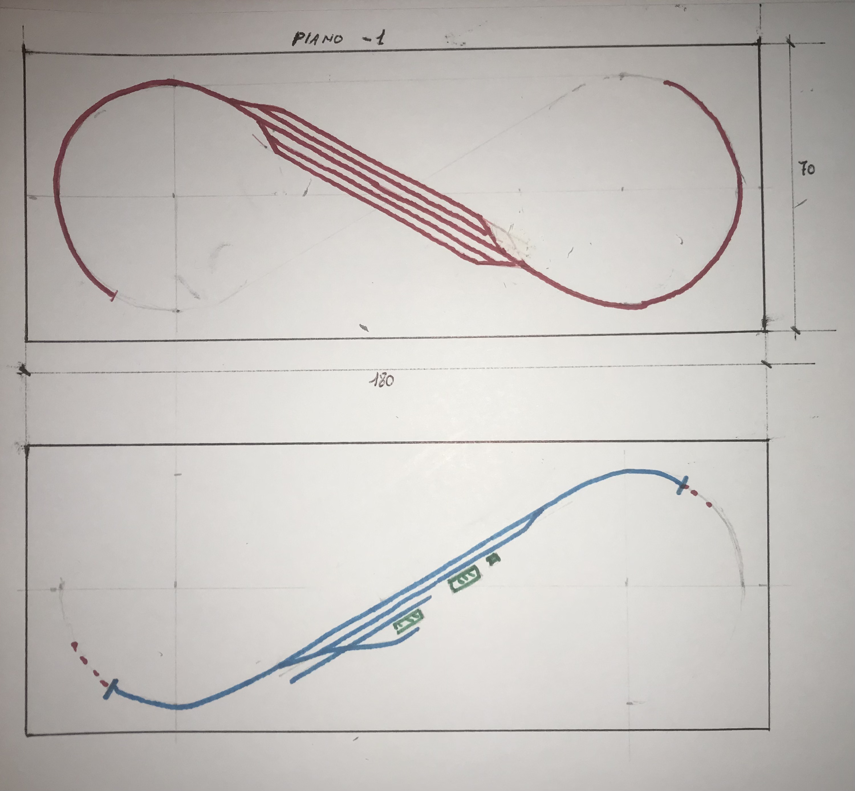

Durante l’ultimo Hobby Model Expo di Novegro, mi sono regalato le 668 di Arnold…davvero belle!
Siccome non voglio lasciarle impolverare in vetrina, vorrei costruirmi un plastichetto da tenere in casa.
Le dimensioni a disposizione sono 180x70cm.
Stasera mi sono divertito a buttare giù una bozza…
L’idea è quella di avere una stazione nascosta al livello-1, mentre al livello 0 ci sarebbe una classica stazione di una linea secondaria a trazione Diesel tipo Belgioioso.
Il plastico sarà in digitale, e mi piacerebbe anche testare la gestione automatica tramite software.
Epoca di riferimento: V/VI
Amministrazione FS
Come sembra?
Mi piacerebbe aggiungere anche un piccolo scalo industriale ma qui mi servono suggerimenti su dove prove sorgere (o meglio come potrei raccordarlo alla stazione).
Idee?

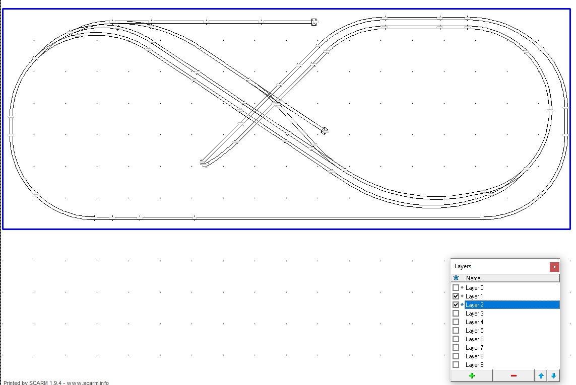

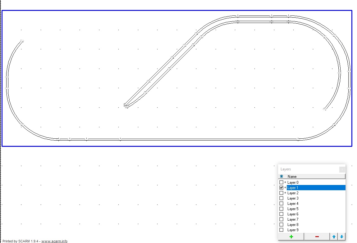

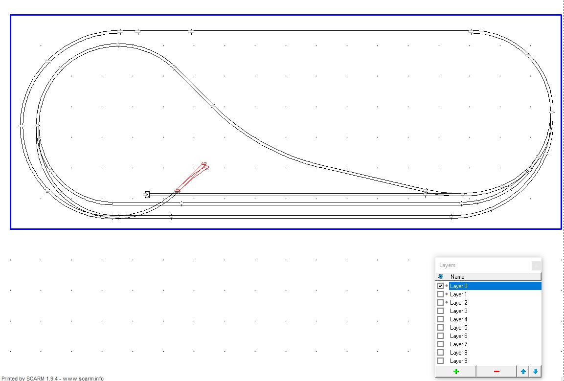

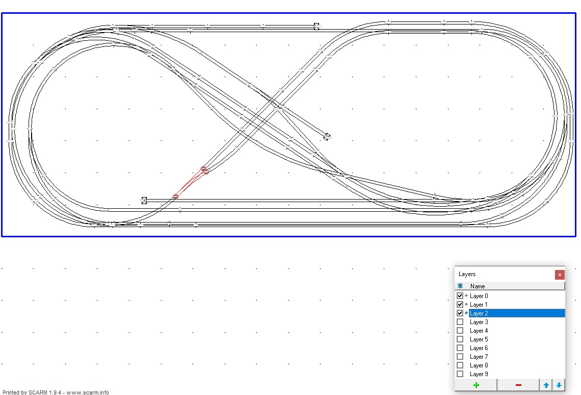

Ciao, ho provato a rifare il tracciato con armamento PECO N80 che mi sembra tra i più usati dagli Ennisti.
Provo ad allegare il file per messaggio o posta; è diviso su tre livelli per meglio valutare i percorsi e le altezze.
Aprire il file con Scarm.
Spero ti sia utile come suggerimento.
Qui non si riesce ad allegarlo come file e quindi ti posto alcune immagini

Docdelburg ha scritto: domenica 12 novembre 2023, 22:23 Ciao, ho provato a rifare il tracciato con armamento PECO N80 che mi sembra tra i più usati dagli Ennisti.

Roberto le dimensioni e la forma del basamento sono tassative?
Messaggi: 5762
Re: Ipotesi di plastico scala N
#10 Messaggio da MrPatato76 »
IpGio ha scritto: lunedì 13 novembre 2023, 9:25 Roberto le dimensioni e la forma del basamento sono tassative?
La profondità si, anzi se si riuscisse a ridurre a 60 cm, sarebbe anche meglio.
La larghezza si può portare anche a 200cm.
Messaggi: 15731

Ti ho inviato per mail una soluzione con piano 185x60 cm.

Sulla base della dimensioni proposte da Mauro perché non pensare ad un PaP con stazione nascosta dietro al fondale?
Credo che i tuoi convogli non saranno lunghissimi, quindi alle due estremità un tronchino con deviatoio triplo che riceve il convoglio e poi lo reinvia alla stazione nascosta.
Naturalmente alle due estremità ci saranno due gallerie facilmente smontabili per manutenzione e recupero rotabili eventualmente con problemi ed inoltre deve essere libero l'accesso alla retrostante stazione nascosta.
Altra soluzione è tipo il diorama di Adolfo in scala TT su questo forum.

IpGio ha scritto: martedì 14 novembre 2023, 7:27 Sulla base della dimensioni proposte da Mauro perché non pensare ad un PaP con stazione nascosta dietro al fondale?
L’idea è quella di far circolare le 668 più qualche convoglio sempre a trazione Diesel.
L’idea del pap non mi dispiace…

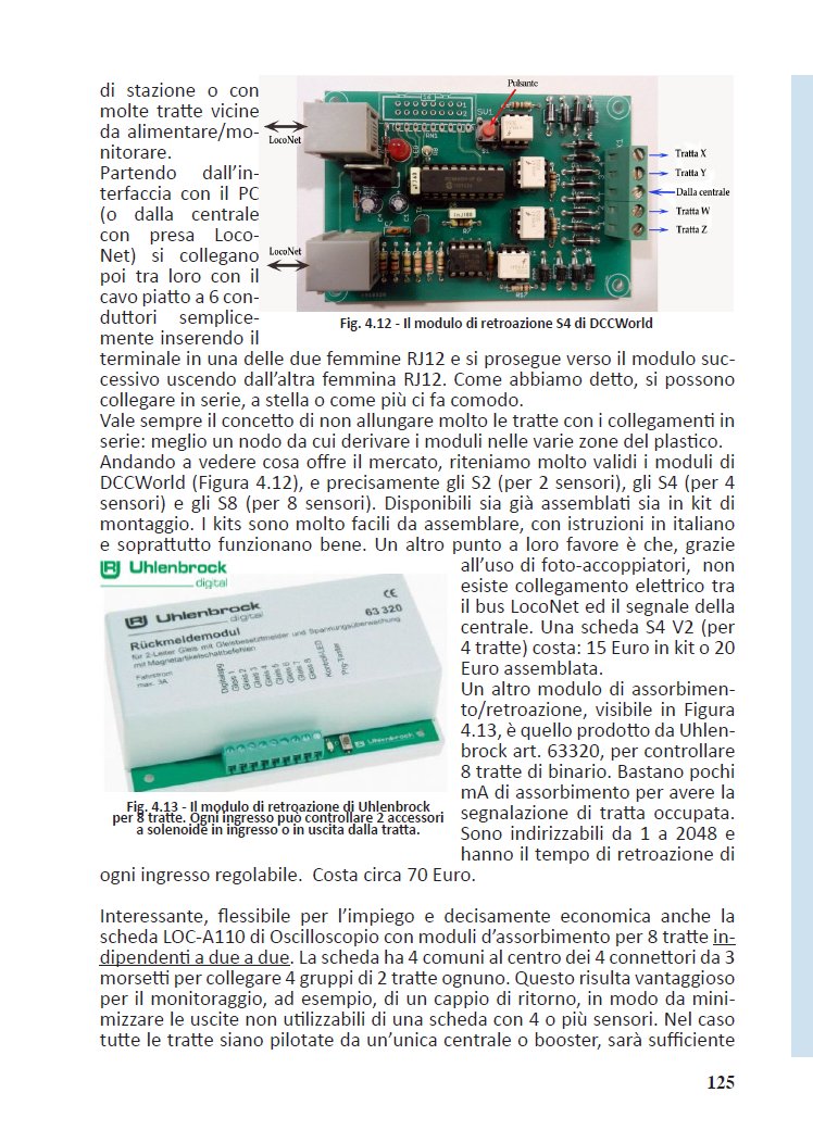

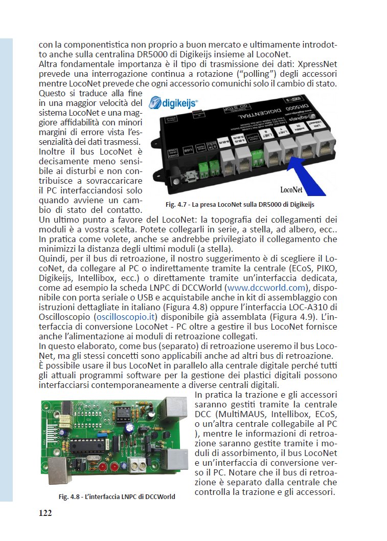

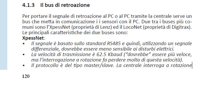

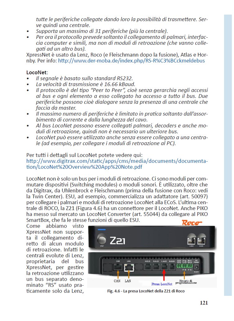

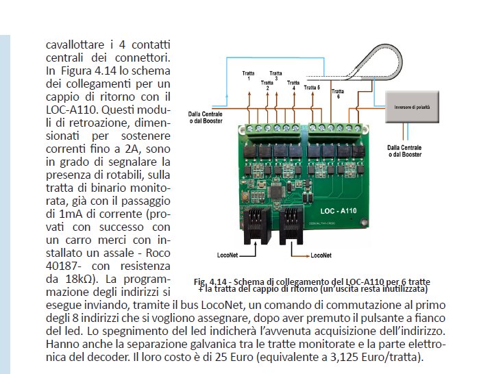

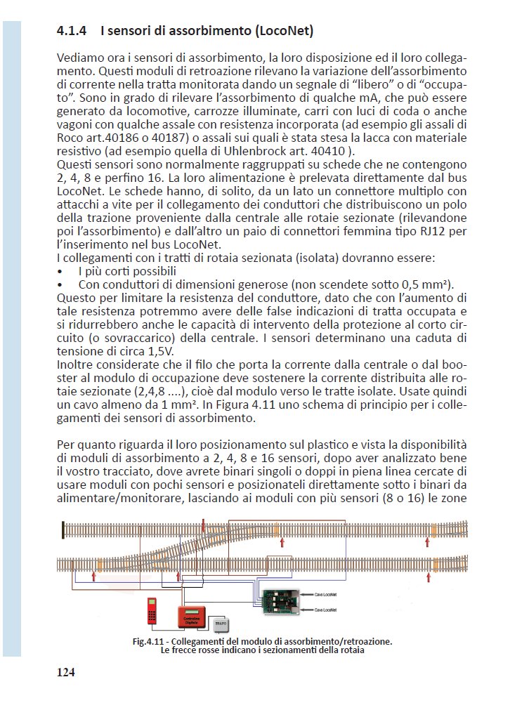

Roberto, ti allego di seguito qualche info circa i sensori di assorbimento per la retroazione verso il PC.
L'interfacciamento con il PC si può fare tramite ka centrale (se la centrale ha la porta del protocollo scelto - la Z21 ha, ad esempio, la porta LocoNet alla quale si possono collegare i sensori di assorbimento in LocoNet) oppure si può collegare la rete dei sensori di assorbimento usando un'interfaccia dedicata (che collega, ad esempio, il bus LocoNet al PC tramite una USB).
Per il software, io non partirei con scegliere il software perché è gratuito (tra l'altro bisogna vedere cosa significa gratuito), ma proverei a scaricarmi qualcuno di questi sw (tutti hanno una demo - limitata -scaricabile per provarlo) e vedrei poi quale fa al mio caso.

MrPatato76 ha scritto: domenica 26 novembre 2023, 18:52 Volendo automatizzare il controllo del plastico tramite software, dovrei montare dei sensori di occupazione tratta.
e fin qui tutto ok.
Ma dove posso recuperare informazioni su quali tipi si sensori utilizzare? E come posso interfacciarli con il PC?
Che tipo di Software (GRATIS) posso utilizzare?
Per comandare gli scambi userei decoder ESU switchpilot.
Per i sensori direi sicuramente quelli che rilevano l'assorbimento; si tratta solo di distinguere se del tipo con connessione Loconet o Xpressnet. Per questo dipende dal tipo di centrale usata (e quindi con quali bus di retroazione dialoga), visto che essendo un tracciato piccolo e fisso, non c'è poi una gran differenza tra i due sistemi.
Se vuoi un software gratuito puoi scegliere tra Rocrail (preferibile) e JMRI; entrambi girano sul tuo accrocchio che avevi realizzato col Raspberry. E a proposito di quest'ultimo, con cui credo comanderai il tracciato, che bus di retroazione ha, se ne ha uno?

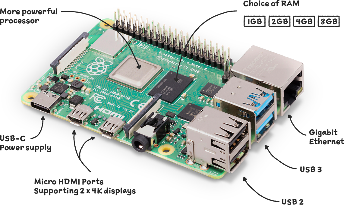

Questa è la scheda che ho usato per il mio accrocchio 😂
C’è una porta Ethernet ma non so se e comeJmri riesce a gestirla.

Cerca sulla rete la possibilità di aggiungere una connessione Loconet in entrata, se non con la porta Ethernet usando piuttosto un Arduino Uno o simili.
Ci sono molte proposte in tal senso, come questa: https://www.lucadentella.it/2021/03/28/ ... ocobuffer/

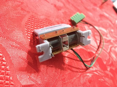

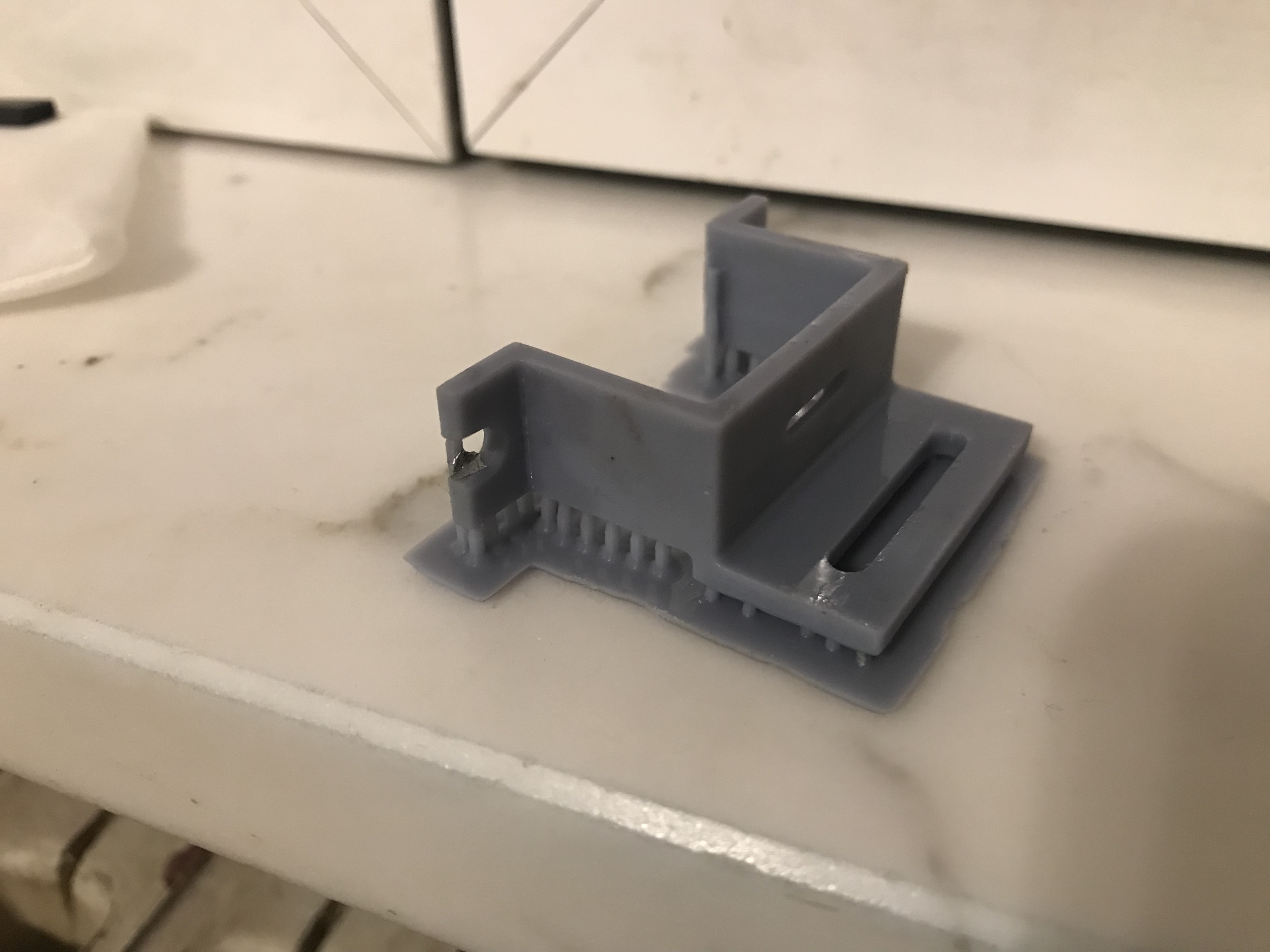

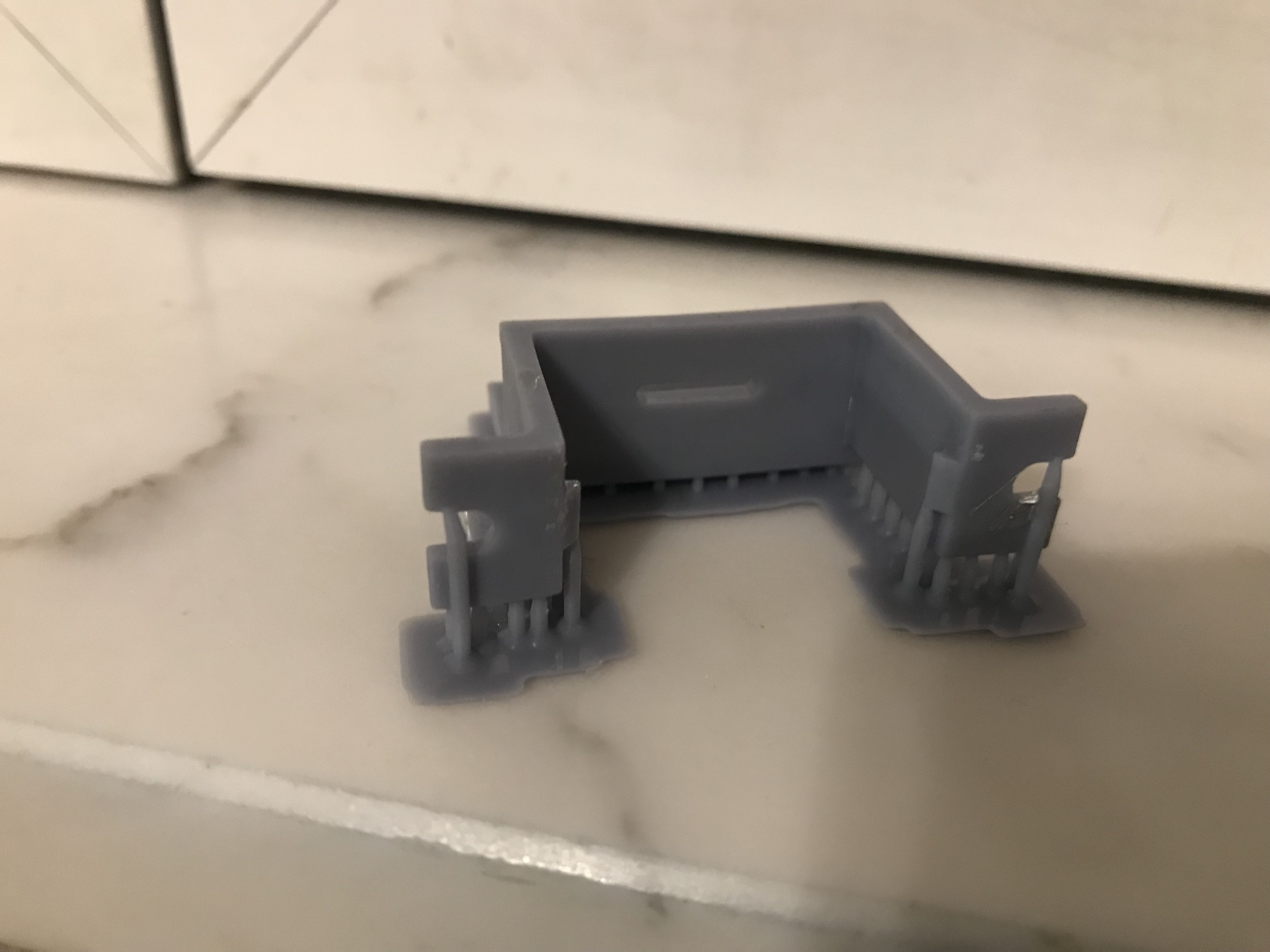

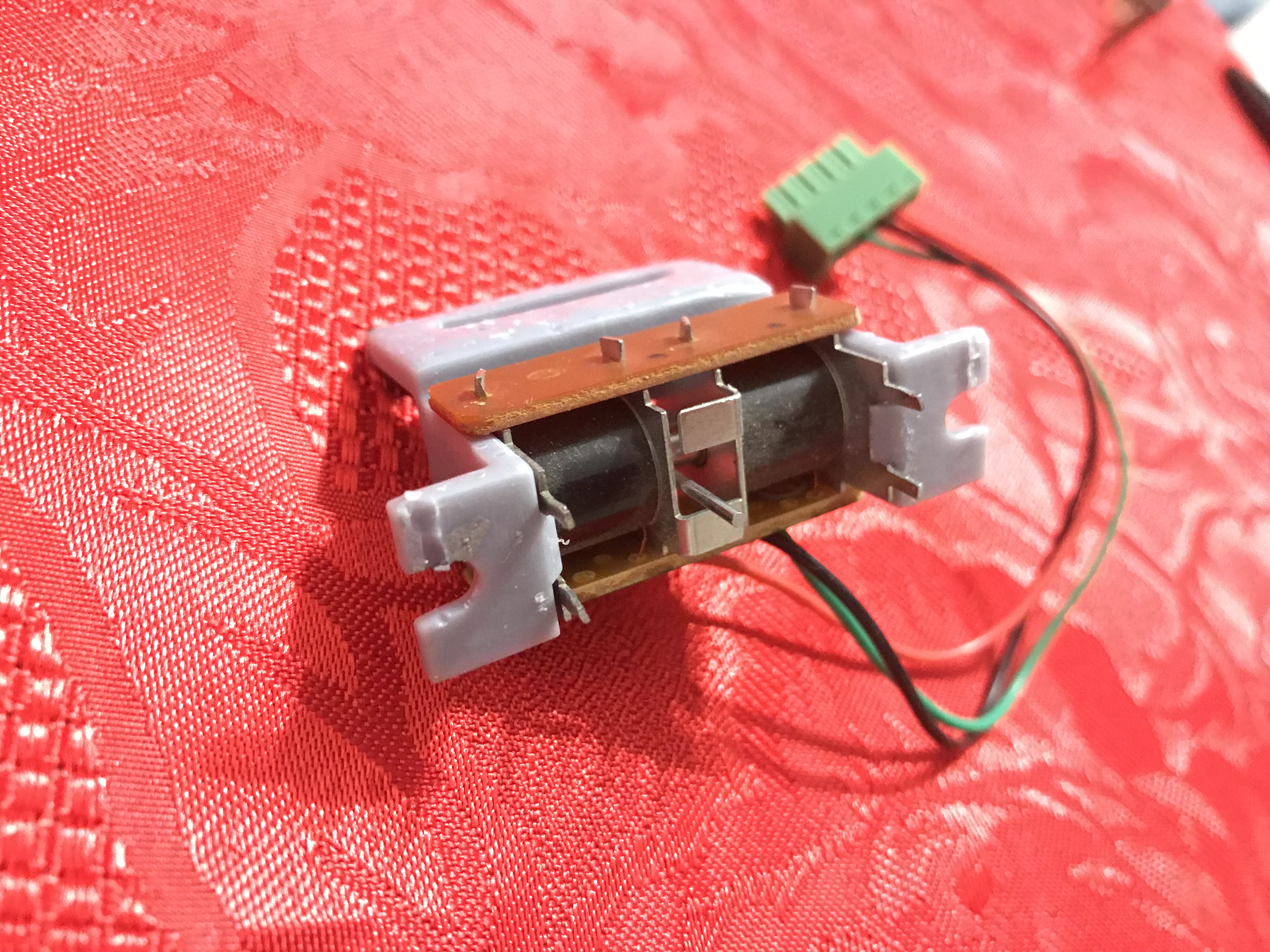

Nel frattempo dopo due anni che non usavo un cad è la stampante, mi sono fatto un supporto per i motori a bobina Hornby
Messaggi: 5762

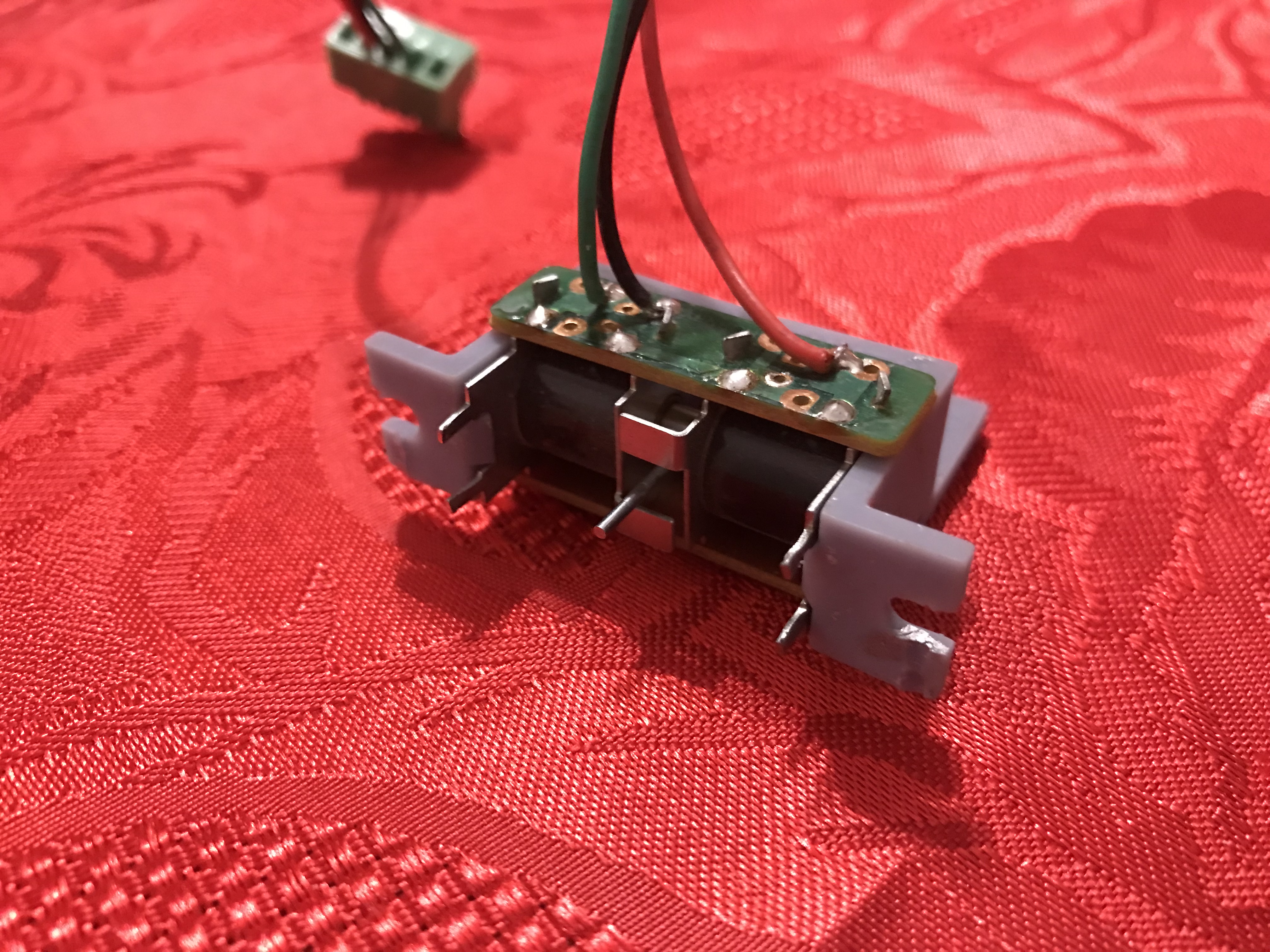

#24 Messaggio da MrPatato76 »
Ed eccolo con il motore

#25 Messaggio da Senialas »
Pensi di usare questi elettromagneti rumorosi?
Roberto M.
